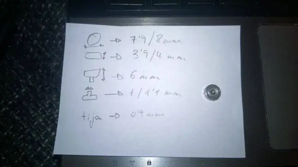

El problema es que donde vivo no sé dónde podría acudir..esta es una foto de la corona, como se puede ver está intacta..el alumbre no ha disuelto nada y tampoco sé si hay otro producto para disolver el resto que queda.
la tija cuesta 3€ en ebay :)

No se puede poner un extensor porque la tija está a ras de la corona..he seguido leyendo por internet y la gente dice que hay que calentar la solución de alumbre y es algo que yo no había hecho..voy a probar hoy con la tija y si la disuelve(esperemos que si) meto la corona también.

Hoy, trabajando un poco el la corona, he conseguido vaciarla! Quería cortar un poco donde va la tija metida para intentar desenroscarla y resulta que quedaba como 0,2mm de tija dentro de la corona :) Así que si la corona tiene un poco mas de rosca, voy a poder acoplar una nueva tija, o eso es lo que espero. Un saludo y gracias por la ayuda! Cuando lo tenga listo, subiré fotos
