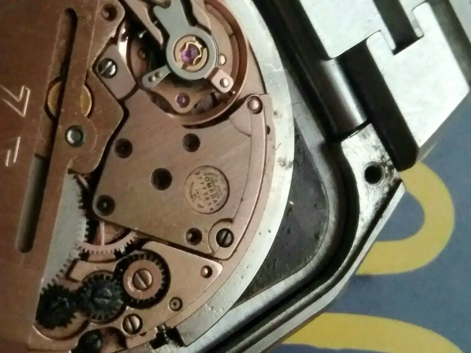

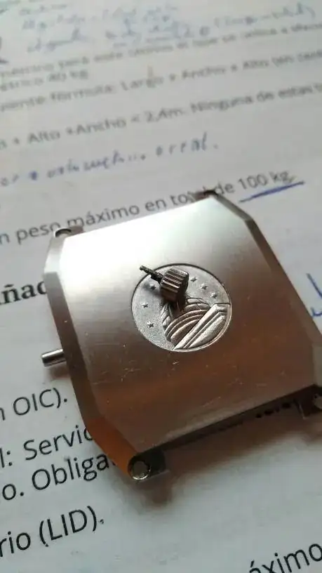

Buenas a todos necesito encontrar esta tija Omega.
Saludos y buen viernes
Buen día orellana;por favor lea el calibre. Una pregunta ya que no la veo bien. ¿se trata de 1/2 tige? o sea de tige partida?
El calibre lo puede leer en ese circulo que está grabado sobre el puente del tren de rueda. Coloquesé la lupa - es muy chico el grabado??
Un saludo, Luis desde Argentina
Buenas parece tije partido el número es una cifra larga. Gracias por la respuesta

orellana una cifra larga tiene que ser el número de serie, tiene que ser cifra corta, ejemplo 1022
Pudiera ser el calibre omega 1012 ???
Creo que hay compatibilidad entre tijas de otros calibres omegas para ampliar la búsqueda.
Pero que te lo confirmen los entendidos.

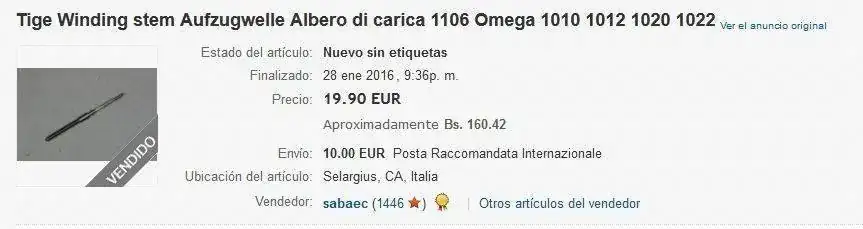

Aquí un calibre como el tuyo , muuuuu caro

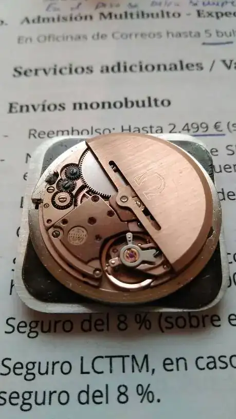

Buen día amigos; sí da vuelta la máquina nos puede ayudar un poco. En caso de que tenga 1 solo cal. podría ser un cal. 1010 - 1011 - 1012 y sí tiene doble calendario es un calibre 1020 -1021 -1022 y son todas iguales. El calibre 1000 - 1001 - 1002 creo que es distinto, no me acuerdo???
Parece tener la parte exterior rota y esta media tige la puede suplantar con otra media tige y además - de estos calibres se consiguen estas en cualquier tienda de fornitura. Parece una tige partida y esto es muy fácil de reemplazar - ya que hay fornituras.
No veo por ninguna parte el calibre solo aparece el número largo. Y si es de un solo calendario.

orellana y debajo que pone ?
ejemplo
Debajo del número casi no se ve mi lupa no llega a tanto jejejejeje
prueba a ponerle la camara del movil con la lupa
