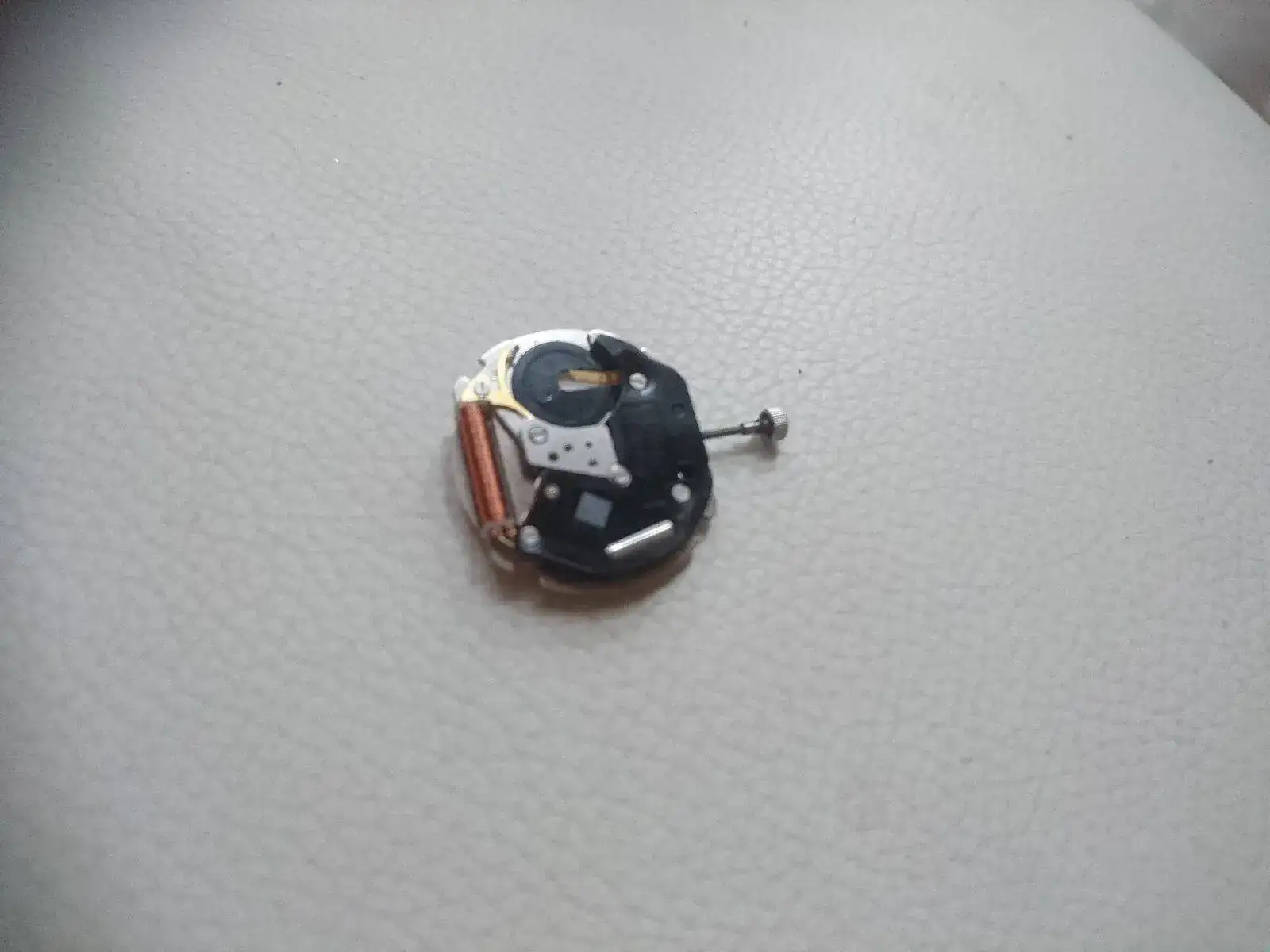

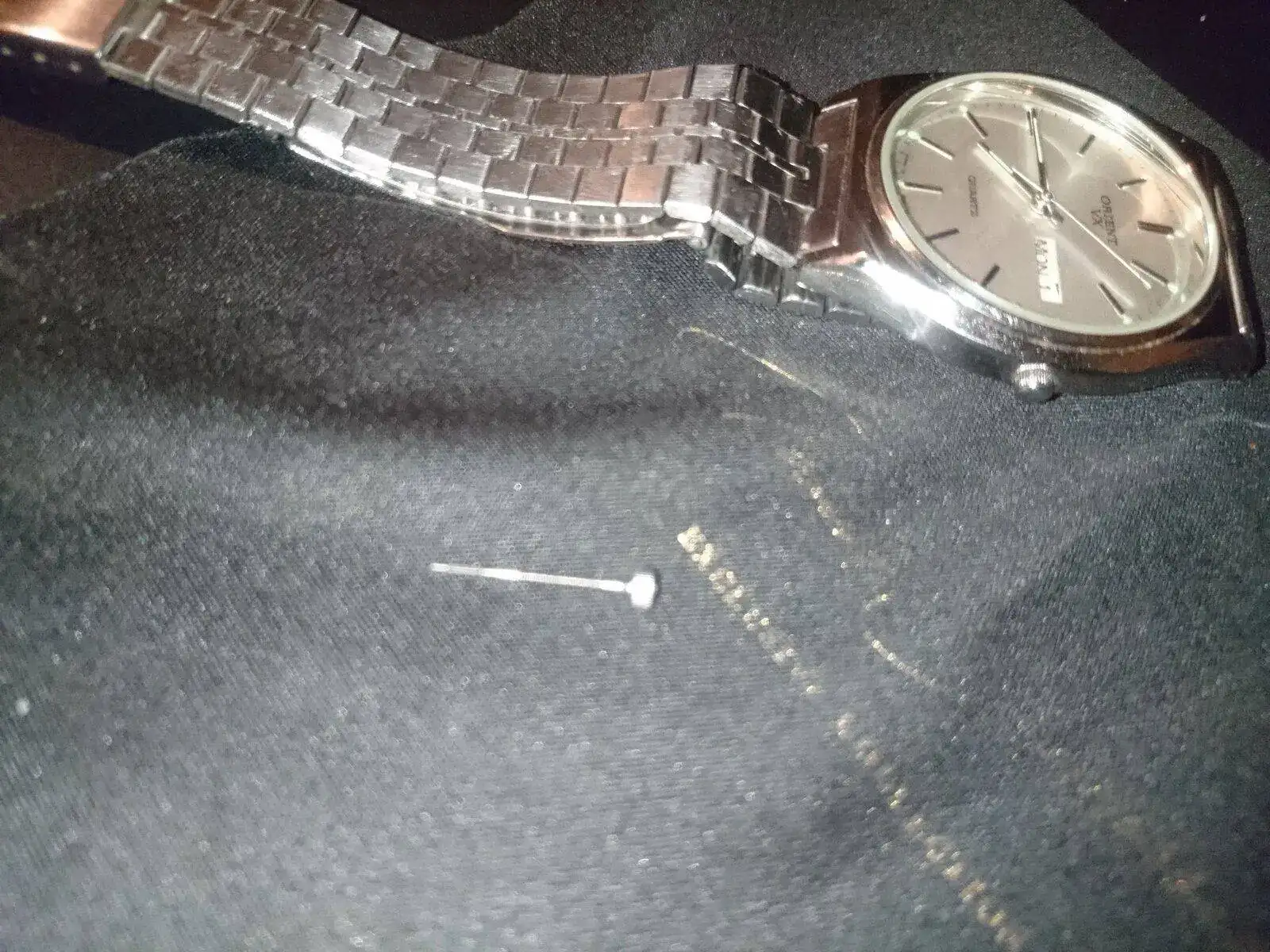

Hola, quería preguntaros si se puede encontrar una tija un pelin más larga.
Tengo un orient de cuarzo que el calibre original no tiene arreglo. Como es un reloj cuyo valor es sentimental quería buscar otro calibre lo más parecido porque original no encontraba. Compré otro orient muy parecido pero la caja es un pelin más pequeña. Ya lo tengo cambiado pero cuando voy a poner la tija me encuentro que es corta por la pequeña diferencia de tamaño de caja. La tija de una y de otra son idénticos en tamaño por lo que ya tengo el orient funcionando pero sin poder cambiar la hora.
El calibre es un poco más pequeño y la caja de ahí que la tija sea pequeña. No se si es fácil encontrar una tija del tamaño adecuado.
Hola Espia143 buenas noches, creo que la solución pasará simplemente por ponerle un alargador de tija y cortar lo que te sobre, así llevándolo a la medida adecuada, tan fácil como esto.
Encantado de conocerte, saludos y suerte.
Además espía143, como el reloj tiene valor sentimental te diría que si tú quieres, me lo mandes por correo ordinario (que te va a costar un menos de 1€ el envío) y le echo un vistazo antes de que lo tires por si tiene arreglo qué es posible y de ser así tendrías tu reloj funcionando tal y como era y el que has comprado nuevo... , de repuesto para un futuro, si lo tienes a bien, se me ocurre.
Hola, muchas gracias por el ofrecimiento, la verdad es que llevo como unos 2 años intentando encontrar el mismo calibre exactamente pero nada, orient en esa época cambiaba demasiado, y encontrar uno con día de la semana y día del mes es complicado. Lo que hice es conservar el máximo de piezas originales y solo cambiar la maquinaria, porque la original puede lo que se rompió es el microchip y el motor no me daba continuidad por lo que parece que también estaba mal. Le entró humedad. Voy a ver si puede quedar bien si tiene algo de juego la tija. La verdad es que cuando se puso en marcha me emocione de verlo funcionar. Aún no entiendo porque era el favorito de mi padre teniendo mejores pero tenía claro que tenía que hacerlo funcionar como fuese
