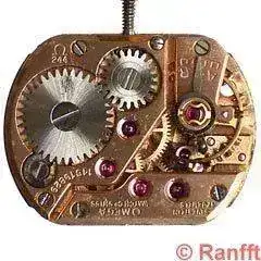

Buenas tardes, me he agenciado un movimiento con unos años a la espalda para montar lo que comúnmente he leído por ahí que se llama franken o algo así (caja vintage, esfera personalizada, plexi reparado, correa a la carta, etc...). La cuestión es que este movimiento es minúsculo y lo quiero montar en una caja bastante mas grande, por lo que debo colocar un extensor a la tija.
Aunque ya he sacado varias tijas por botón y tornillos, en este caso no quiero arriesgarme y por eso pregunto:
¿Es ese tornillo junto a la corona el que tendría que aflojar para sacarla?, puede parecer evidente pero lo veo un poco alejado de la corona para lo que he visto en otro modelos, de ahí mi duda.
Y otra cosa: las agujas son muy, muy pequeñas (el calibre completo cabe en una moneda de 2 céntimos de euro). ¿Existe algún criterio de tipos de agujas?, tengo muchas de muchos relojes, ¿es solo cuestión de probar y listo?, al ser sin segundero ¿puede que los relojes que si lo tienen, sus respectivas horarias y minutarios no sirvan ya de antemano?
Gracias por leer hasta aquí. Un saludo.

si, es ese tornillo
cuidadito que ese es un calibre delicado
Salutes
Buen día Nokland;como dice el compañero - ese es el tornillo. Tenga cuidado - en los mov. Omega - para sacar la tige - debe afojar el tornillo y mantenerlo apretado hacia abajo y tirar la tige hacia afuera. Tenga mucho cuidado - es un mov. muy chico para empezar.
Un saludo y suerte. Gracias, Luis desde Argentina
Muchas gracias, chico no, es casi microscopico para mis habilidades, pero soy un valiente, y un incauto, XD.
Saque la tija sin problemas, pero lo malo es trabajar con las agujas, son dos pelos. Intente cambiarlas a unas mayores, pero todas las que poseo tienen los orificios mayores. Este detalle va a afear mucho mi prototipo, pero ya he estado a punto de romper el cañon (y el engranaje de las horas que no se como se llama) con mis manazas, y no quiero romper este mov.. Cuando prolongue la tija y este todo montado, solo entonces intentare de nuevo poner las agujas. Se que no va a quedar espectacular ni mucho menos, pero es mi proyecto y quiero terminarlo.

Sr. Luis, en cada hilo del HUM que hemos conversado me ha hecho alguna clase de advertencia, y yo imprudente la he desoido, resultado: calibre inutilizado :(, si le hubiese hecho mas caso... Tengo que decir a mi favor que con este 244 he tenido mucho mucho cuidado, por lo que creo que lo sucedido no puede ser exlusivamente culpa mia.
Pongo la experiencia por si a alguien le sirve.
Resulta que estaba tentando con varias tijas que tenia por casa para ver si alguna le valía pues mi relojero no tenia ningun alargador valido, tras varios intentos desisto en la acción, tranquilamente coloco su original y.... no carga. Ya en otro calibre me paso algo similar al descolocarse una palanquita que mantenia un minusculo cilindro dentrado por el que atraviesa la tija en contacto o no con la rueda de carga, pero este no era el caso pues esa palanquita estaba en su sitio, sin embrago observo que baila libremente independientemente de la posición de la tija...mierda ya se uqe puede ser!!!. Busco sobre el papel en que trabajo y ahi esta!!! una microspocipa laminilla de acero que hace de muelle. El que este fuera sin haber desmontado la placa que la mantiene en su sitio me hace pensar que se ha partido, pero sin embrago no puedo estar seguro hasta que no desarme esa placa, y el problema es que he perdido mi destronillador mas pequeño y no puedo de momento quitar los dos tornillos que la sujetan para comprobarlo.
El calibre sigue funcionando (lleva mas de 30 horas), pero cuando se quede sin cuerda... es la cronica de una muerte anunciada.
Un saludo y muchas gracias, sobre todo al Sr. Luis, que poco a poco me esta enseñando a ser relojero, ya casi me se la primera lección: Se prudente y marcate tus limitaciones reales hasta que puedas aumentarlas XD.
