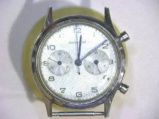

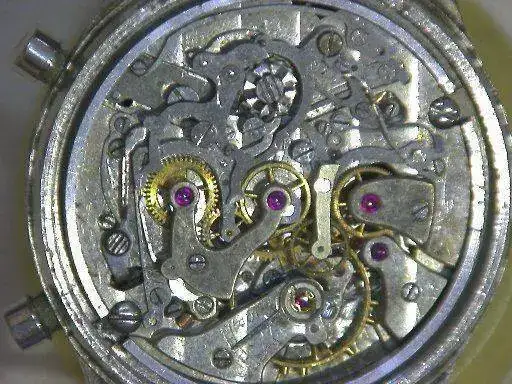

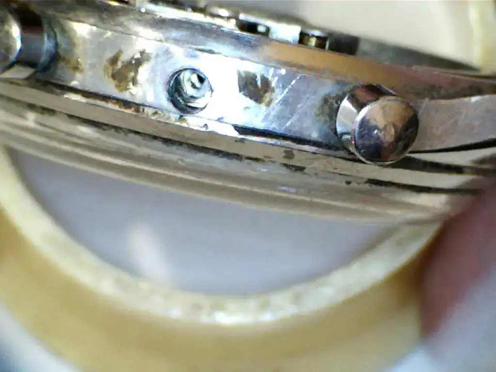

Busco tubo, tija y corona para tratar de recuperar un excelsior park 4, no tiene ninguna ref. en los puentes.
La tija si que he visto alguna en ebay, pero la corona es un poco especial, ya que debe tener rosca 150.
Un saludo y gracias por vuestra ayuda.

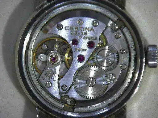

perdón que se me coló una imagen de un certina, he intentado quitarla pero no puedo.
Ruego al moderador que la quite.
Buen día MALOAL; ESTE CALIBRE FUERON UTILIZADO POR LAS MARCAS GP Y ZENITH. QUIZAS LAS PUEDAS ENCONTRAR LAS TIGES POR
ESTAS MARCAS???
tRATARÉ DE ENCONTRAR INFORMACIÓN SOBRE EL GROSOR (EJ. PASE 90 - PASE 120, ETC.). QUE TRAE ESTE CALIBRE???

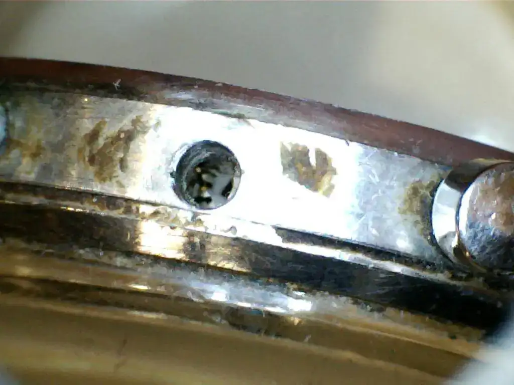

TRATE DE TOMAR UNAS FOTOS DE PERFÍL PARAVER SÍ SE PUEDE APRECIAR EL LUGAR DOND EVA EL TUBO QUE LE FALTA A LA CAJA???
UN SALUDO, LUIS
Buen día MALOAL; DISCULPE - ME OLVIDÉ DE DECIRLE QUE TOME LA MEDIDA DE ADENTRO DE LA CAJA DONDE ENTRA EL TUBO,GRACIAS.
Un saludo, Luis desde Argentina
Hola D. Luis, da 2.35 mas o menos, no es fácil medirlo con exactitud.
Hola,
La tige que va es la de Zenith 143.6 con rosca 120.
coronas no debe ser problemas conseguirlas con ese paso.
Ese calibre de Zenith fue con base en el Excelsior Park 4.
El tubo vas a tener que buscarlo posblemente en Ruiz Revuelto, el Gran, o alguna tienda semejante,
donde tengan varios tamaño de tubos. Y probar.
De acuerdo a la corona que consigas, vas a tener que buscar luego el tubo,
porque es algo que tiene que coincidir bastante bien de diámetro y de profundidad.
También podés buscar el tubo, y una vez hallado, conseguir la corona que le corresponda.

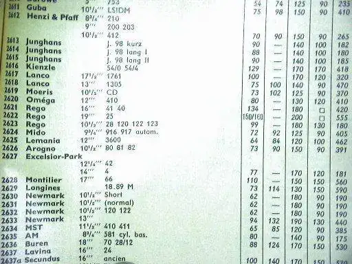

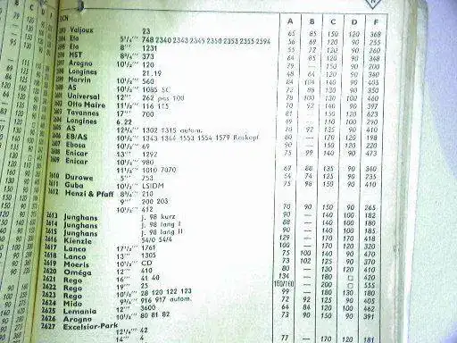

Llevo un rato buscando y no encuentro de ¿dónde saqué yo? que llevaba rosca 150
Efectivamente, me equivoqué, había mirado la siguiente línea.
Ya me parecía extraño la rosca 150.
A : 77
B : --
C : 170
D : 120
F : 181
La otra medida para esa tige es para el Excelsior Park 42, y también lleva rosca 120.
En algunas publicaciones que tengo sale el Excelsior Park 4 y 40, rosca 120.
Álvaro
Gracias Álvaro, el problema lo tenía si la rosca era 150 , como me engañó la vista... de momento obstáculo salvado.
