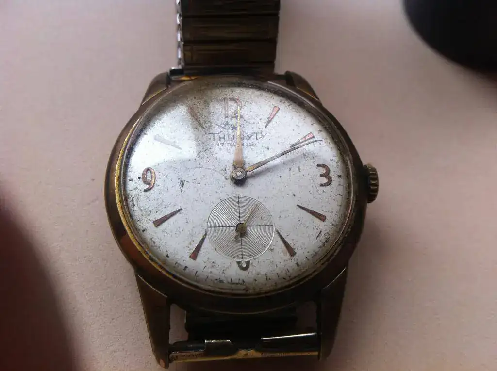

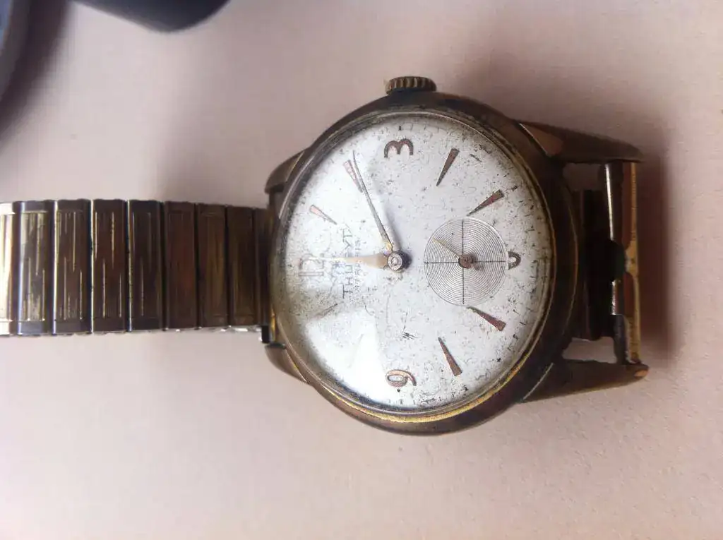

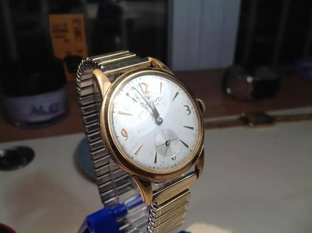

Saludos amigos vintageros, aquí os presento un Thusyt que un compañero me ha prestado para darle un repasito. Unas fotillos....
Asi llegó a casa

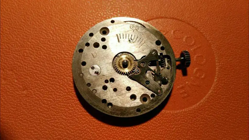

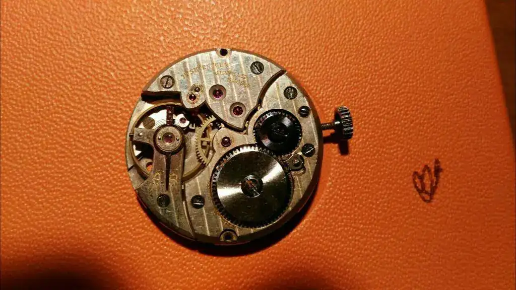

El calibre, un, al parecer extraño Landeron 540, del que ni Ranfft tiene referencias, y del que solo he encontrado algo de información gracias a un hilo del compañero Joya.....

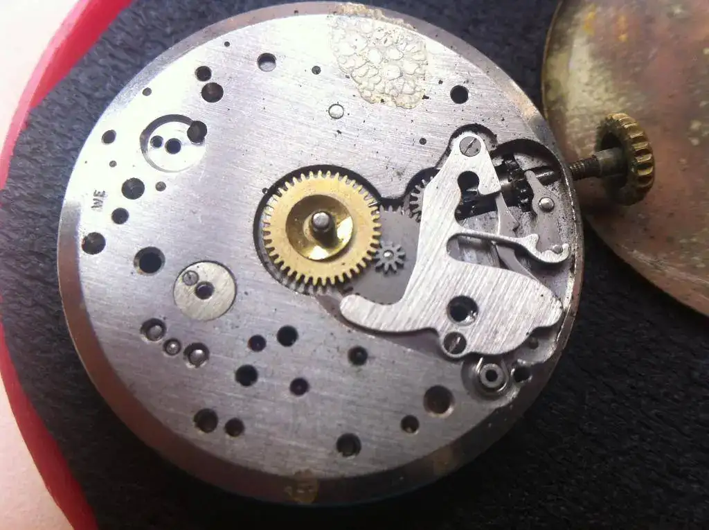

El resorte del tiret que sé que gusta

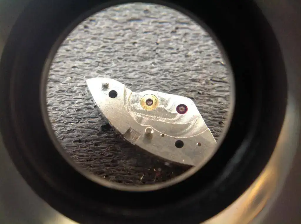

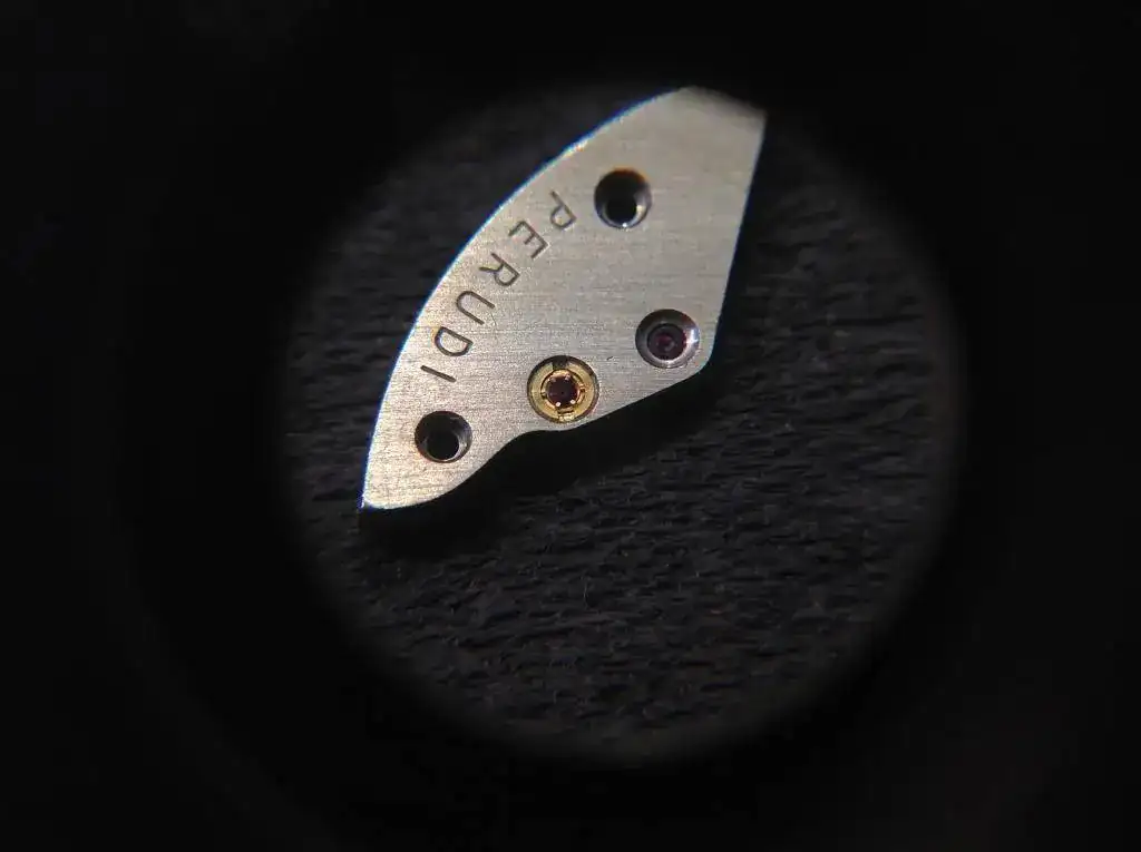

Y una cosa que no sé que es, este soporte para el rubí del escape.....a ver si me explicáis de que va esto
Me choca que solo es para uno de los pivotes del escape, el otro es un rubí al uso...

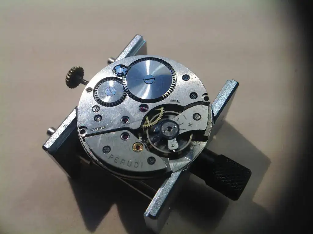

Asi a quedado, parece ser que el calibre es trasplantado, por el grabado Perudi y la ligera variación en la distancia minutera-segundera
Creo que a la caja no le vendría mal un bañito, y un plexi nuevo
Gracias as por llegar hasta aquí :ok::

No es el unico que tiene esa particularidad en la rueda de escape. Mira este calibre phenix
Alguien sabe el por que de poner solo una contrapiedra?
dia a dia
Bueno el cotra pivote es un sistema mas de proteccion de cara mas bien a suciedades en la rueda mas debil del reloj.
Cram./
Gracias Zampetti, espiral y as1130, entonces imagino que asumirían que la esfera protegía el otro rubí del escape.
Juraria que tengo un Landeron 540. No tengo a mano el portatil y no lo puedo confirmar.
No por necesariamente, pero hay muchos que vienen con los dos cotrapibotes, depende de la referencia o el fabricante.
