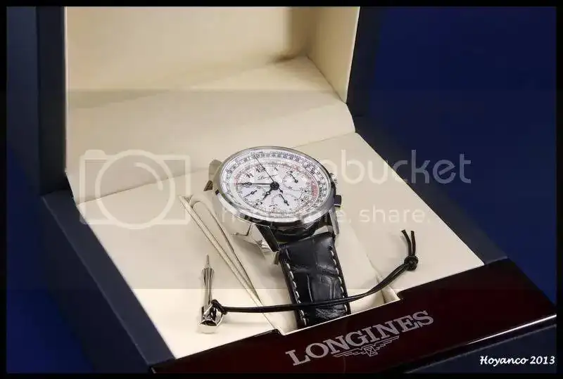

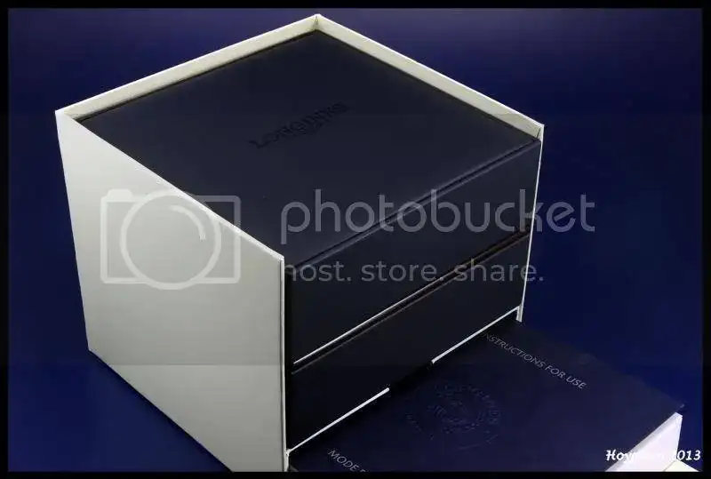

El primer contacto, con el estuche cerrado, es de alivio. Esperaba un sarcófago (Mr.Jones dixit):D como el del Legend Diver, pero no, la presentación es de un tamaño contenido y normal.
Una caja de cartón de color crema que protege un bonito estuche de simil piel, que hospeda el reloj, su manual de instrucciones, y un bonito botador de metal para realizar el cambio de fecha.

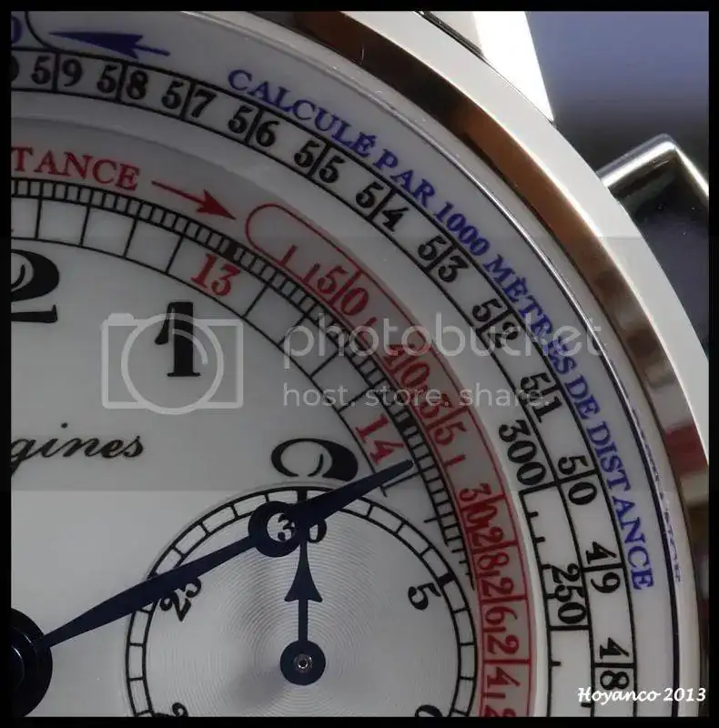

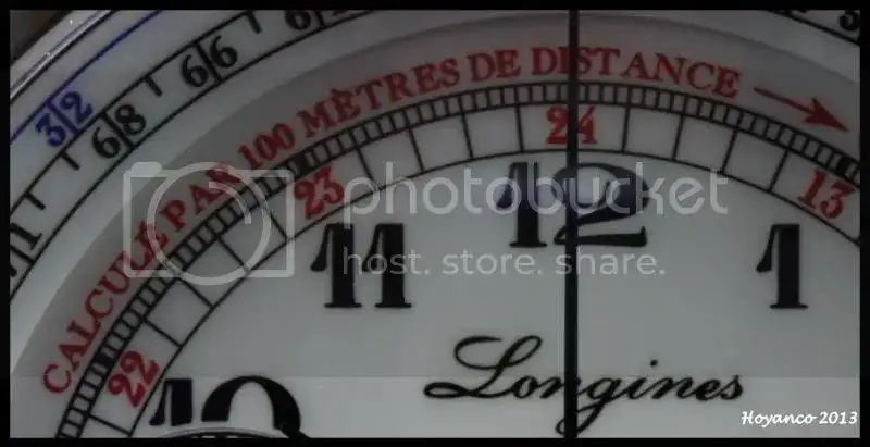

Rodeando la esfera encontramos un primer taquímetro con su grafía en color rojo , que calcula la velocidad sobre una distancia recorrida de cien metros.
En el anillo exterior se presenta una segunda escala taquimétrica, esta vez en colores azul y negro, para calcular en este caso la velocidad sobre una distancia recorrida de un kilómetro. En ambas escalas el texto está redactado en francés (pese a que a las seis se indique en un perfecto inglés la procedencia del reloj, detalle que no me ha gustado)

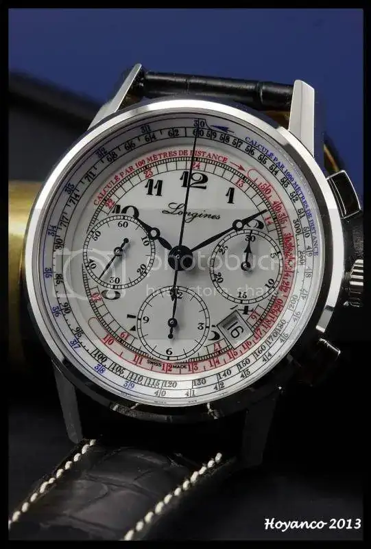

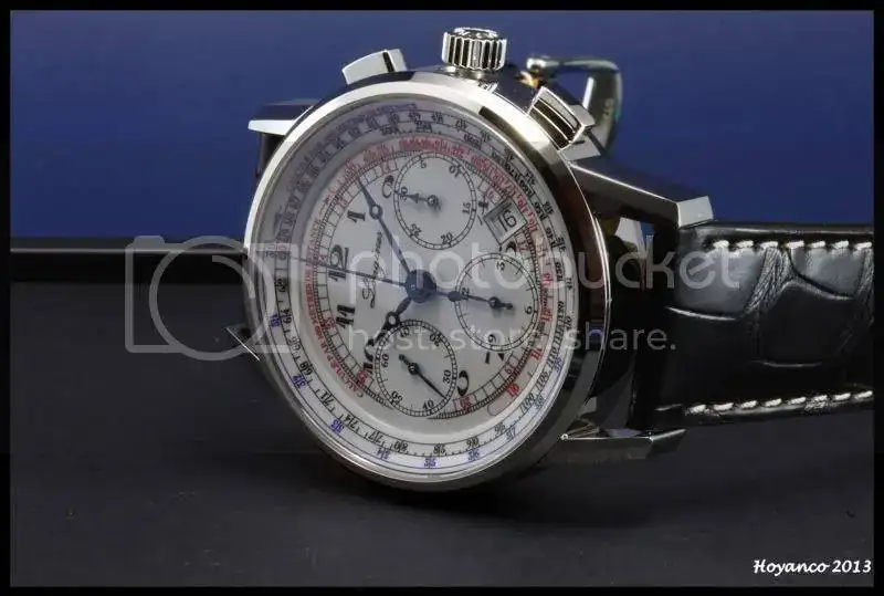

Primero os mostraré unas tomas “generales “ de caja y esfera, desde diferentes ángulos.

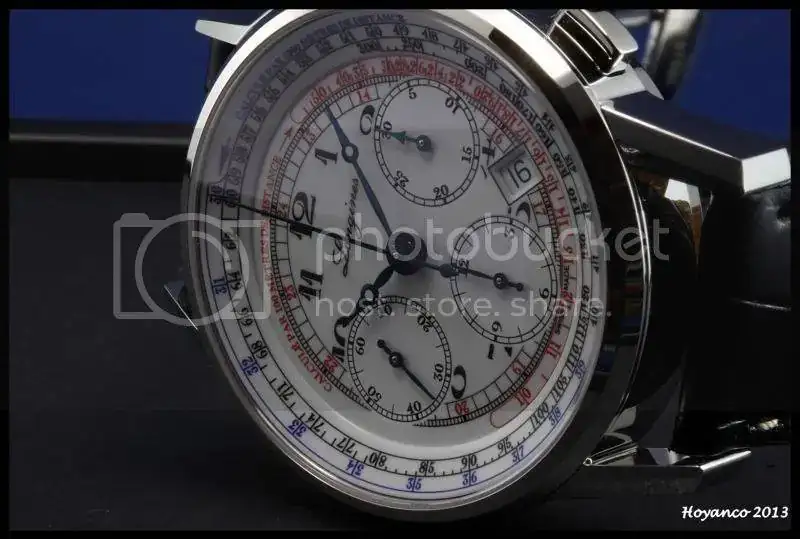

Más de cerca…
Macro del texto que nos detalla la primera escala taquimétrica…
Y de la segunda.

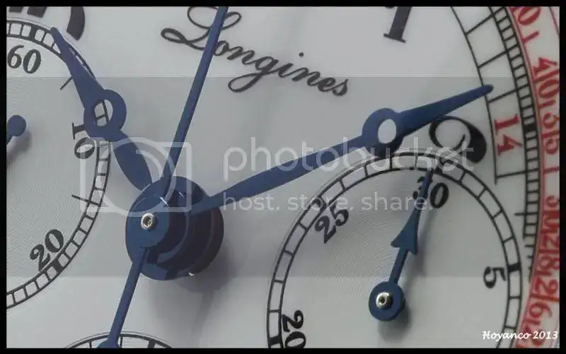

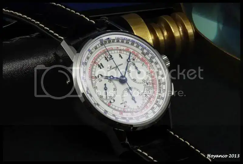

Un acercamiento a las preciosas agujas azuladas y al estampado de la marca.

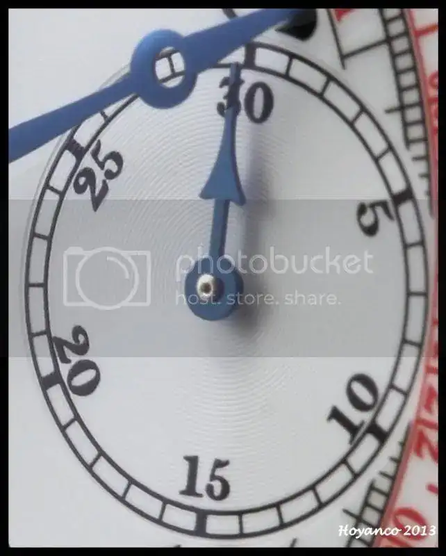

Y detalle de la subesfera totalizadora de minutos, donde podemos apreciar el grabado en círculos concéntricos y su aguja en forma de flecha, también azulada.

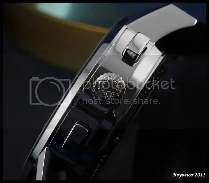

Caja de 41 mm en acero pulido a espejo, pulsadores rectangulares, y corona acanalada y firmada . La corona es muy pequeña para mi gusto, y se hace incómodo darle cuerda manualmente . El tacto de los pulsadores es una delicia, mucho más fino gracias a la rueda de pilares .
Detalle de la corona con el nombre “Longines” grabado y las alas, símbolo de la marca.

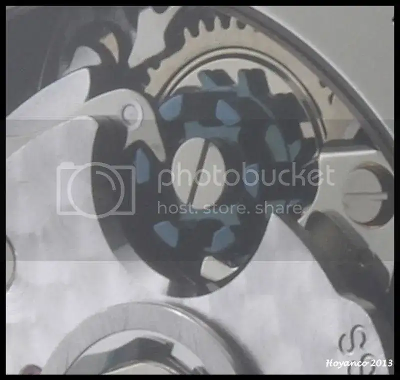

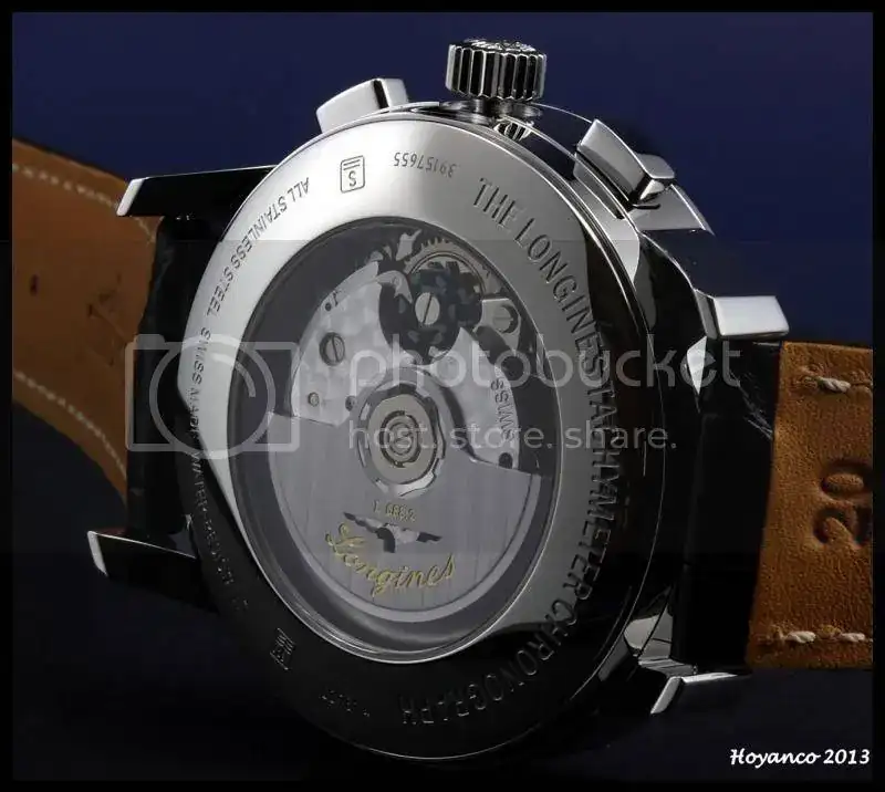

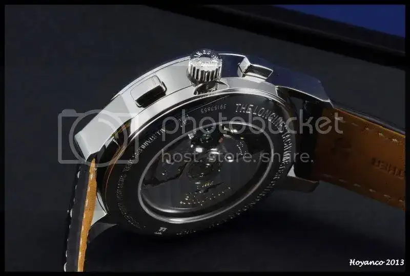

El calibre que mueve este reloj es el denominado L 6882 , que parte de la conocida y fiable Valjoux 7750, o mejor dicho 7753, sustituyendo su sistema de tres levas por una rueda de pilares. Tanto rotor, como calibre están decorados con “ côtes de Genève “ y “perlage”, y el acero de la rueda de pilares está azulado al igual que las agujas.
Un primer plano de la rueda.

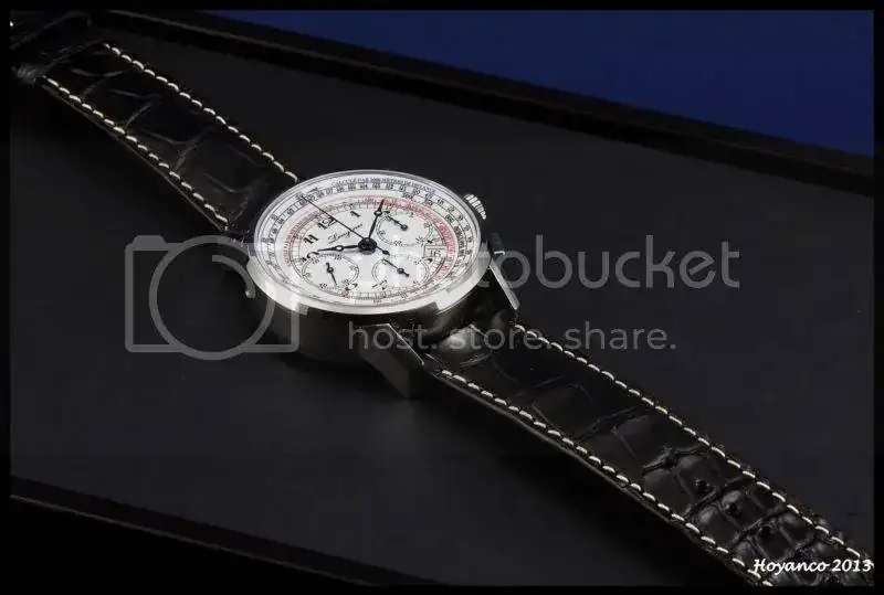

La correa con la que viene equipado es de cocodrilo , siendo su ancho de 20mm.

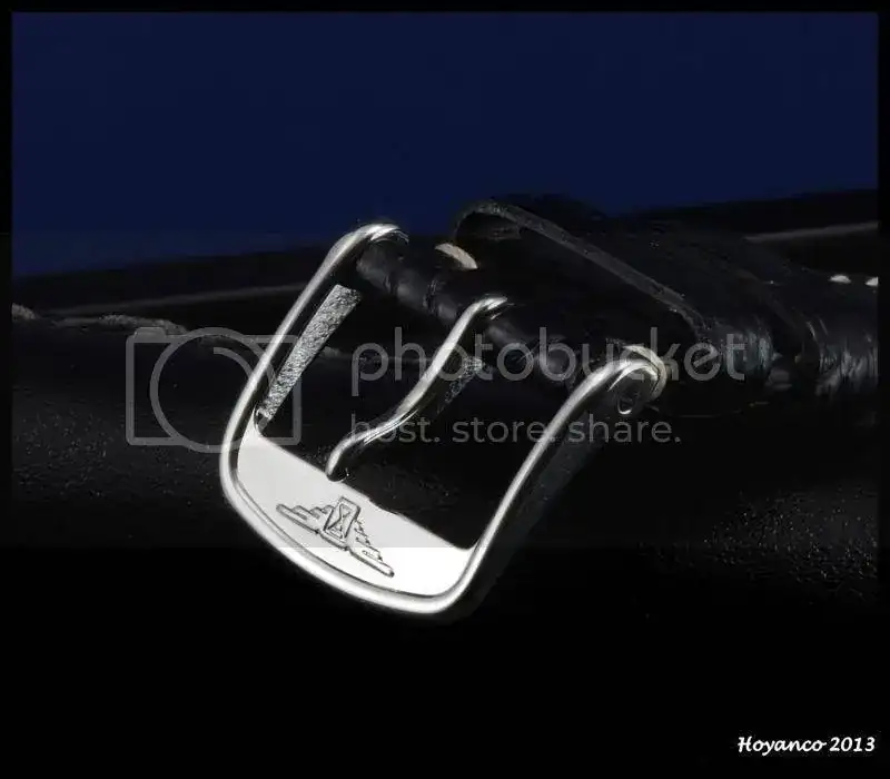

Detalle del bonito ardillón o hebilla. En mi opinión creo que un reloj de esta categoría habría merecido un cierre desplegable de serie.

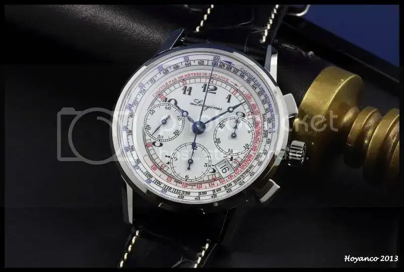

Para finalizar os dejo una última foto de esta hipnótica esfera, maldición para los que padecemos presbicia. :(
