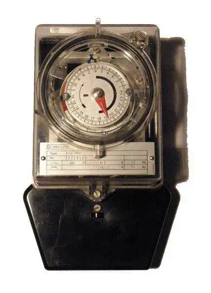

Así que llevo tiempo con varios relojes temporizadores de los utilizados por las compañías eléctricas, pensando en qué se podrían emplear, creo que aun no siendo realmente un reloj, tiene un mecanismo como tal y termina en una placa circular plana; además el dial tiene 24 horas por lo que creo que te sería interesante. Funciona con una pila (un tanto particular, pero se podría adaptar las AA necesarias) y tiene un desarllo mecánico importante. El fabricante : suizo, Landis & Gyr ahora Siemens. También dispone de un mecanismo de levas para actuar y conectar la discriminación horarios eléctrica (punta,valle) que quizá se podría aprovechar.
Cuando pueda os envío una foto. Es algo así como este:
A partír de ahí quedaría añadir los siguientes desarrollos de engranajes para el resto de planetas...
Saludos y quedo a vuestra disposición.
Tu ayuda Cernicalo es inestimable y me has dado luz muy clara a este proyecto.Con este temporizador, la esfera terrestre podrá dar una vuelta completa en 24 horas, en cambio si utilizara la maquinaria de un reloj eléctrico o mecánico daría dos vueltas completas en 24 horas, lo que no es real.
La otra solución era utilizar un motor sincrono, con giro completo en 24 horas, pudiendo escoger la dirección horaria o contra-horaria, pero cuestan 160 euros y tardan en prepararlo de 5 a 6 semanas. (Casa Kelvin/ Eltec).
El temporizador es contra horario y se puede colocar en la base más fácilmente.
