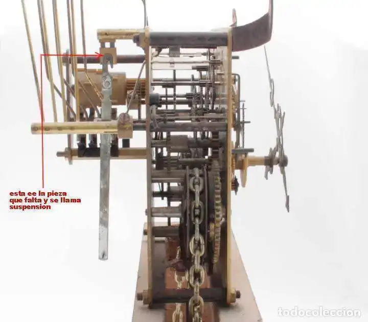

Saludos Emigrante, a esa maquina le falta una pieza que se llama suspension y la puedes comprar en cualquier casa de repuestos, indica para la maqina que es suspension1.webp

si, hay casas en internet que suministran esas piezas, esa pieza que engancha en la suspension se llama alargadera del pendulo y es la que mueve el tenedor del ancora
si buscas en internet " maquina relojes de pie " " SUSPENSIONES " veras muchas fotos de ese tipo de maquinas y te haras una idea mas clara de lo que tienes que comprar

Bueno es que la alargadera la tienes, es ese especie de tridentte raro que tienes colgado del tenedor y de el cuelgas el pendulo, solo te faltaria la suspension y como veo ya has dado con la pagina que las trae
