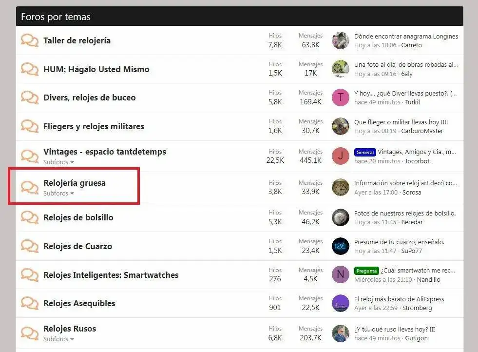

Hola, ¿dónde está el apartado de "relogeria gruesa?
Gracias
