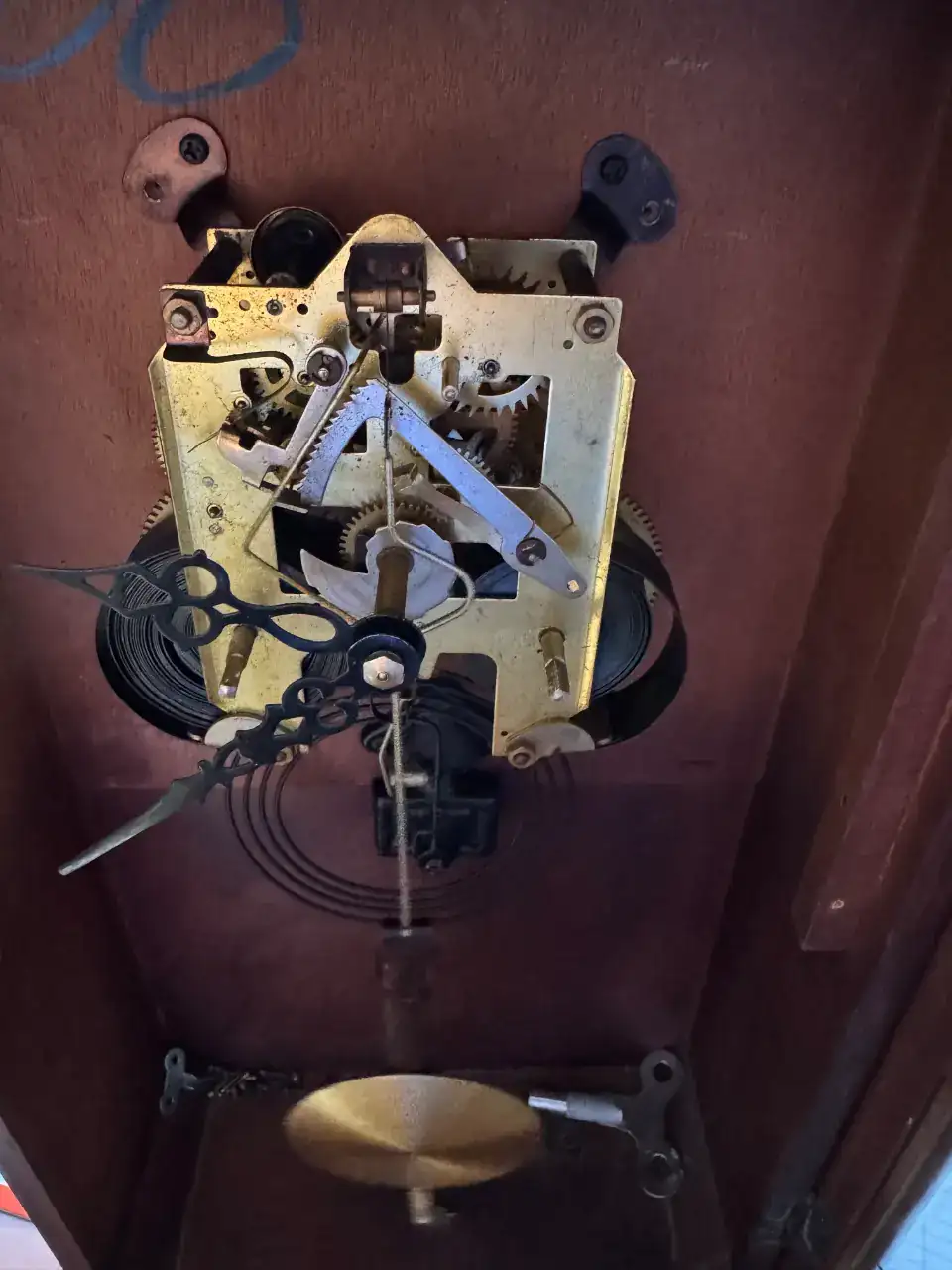

Vuenas tardes a todos.
Me han regalado un reloj de pendulo que funciona muy bien. Da los tonos horarios y las 1/2 horas. El problema es que cuando va a llegar a la 1/2 horas tarda en andar el minutero y al final llega y da el tono, luego continua bien hasta llegar a las menos 20 que ya se atranca y no anda, hace el tic tac y todo pero la aguja no se mueve, he notado que si la ayudo esta durita porque tiene que mover el mecanismo que hace sonar las horas y no se si sera por eso. He engrasado todos los ejes pero sigue igual. Si alguien que entienda me puede ayudar se lo agradeceria. Un saludo
