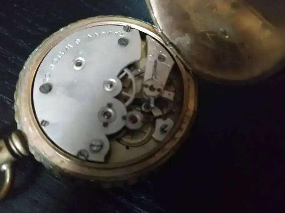

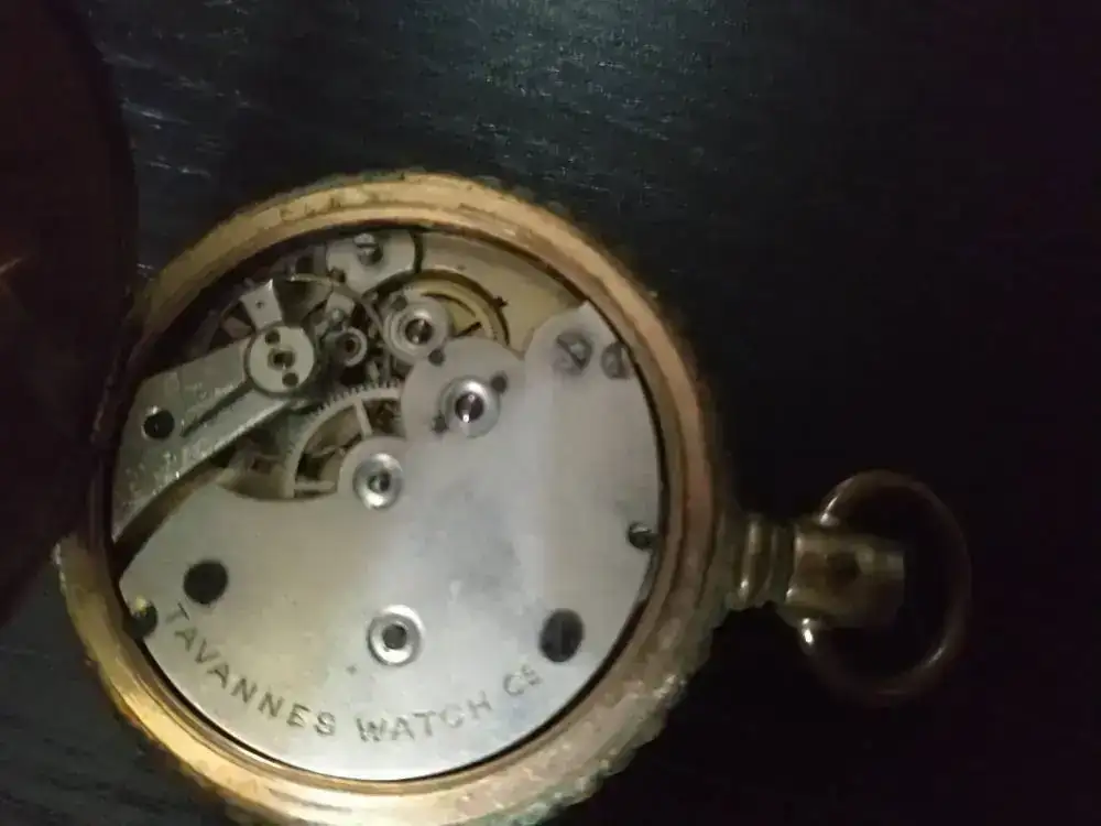

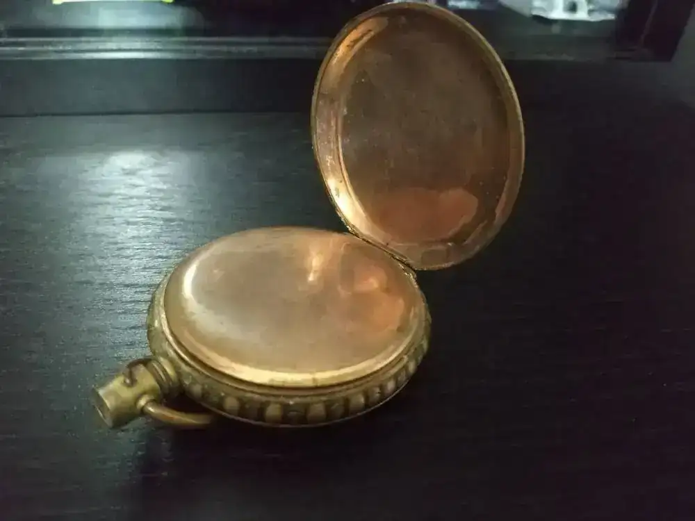

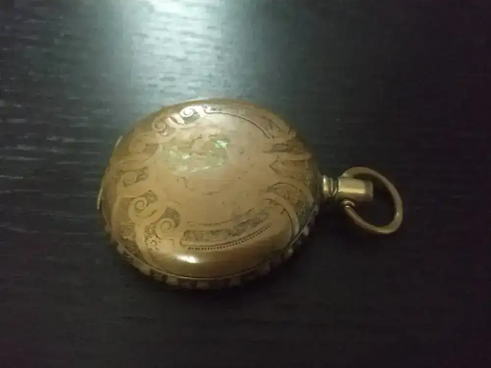

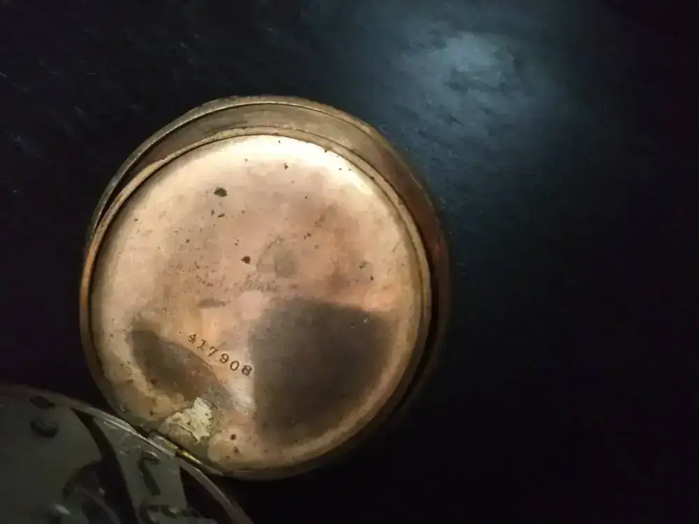

Hola compis, es la primera vez que escribo en relojes de bolsillo y es para pediros consejo sobre un relojito.
Ayer mi mujer estuvo de limpieza en casa de su abuela (fallecida hace años) y encontró varios relojes, entre ellos este Tavannes de bolsillo.
Está bastante deteriorado, sobre todo caja y dial.
¿Que me podéis contar de él? ¿Merece la pena resucitarlo?
En la tapa interior pone Diana y la numeración 417908.
En un lateral de la caja pone 7914 y no consigo ver mas inscripciones.
A mi me gustaría verle andar de nuevo y guardarle junto al Longines de bolsillo de mi abuelo paterno.
No os aburro más y os muestro unas penosas fotos.
Gracias por vuestro tiempo e interés.

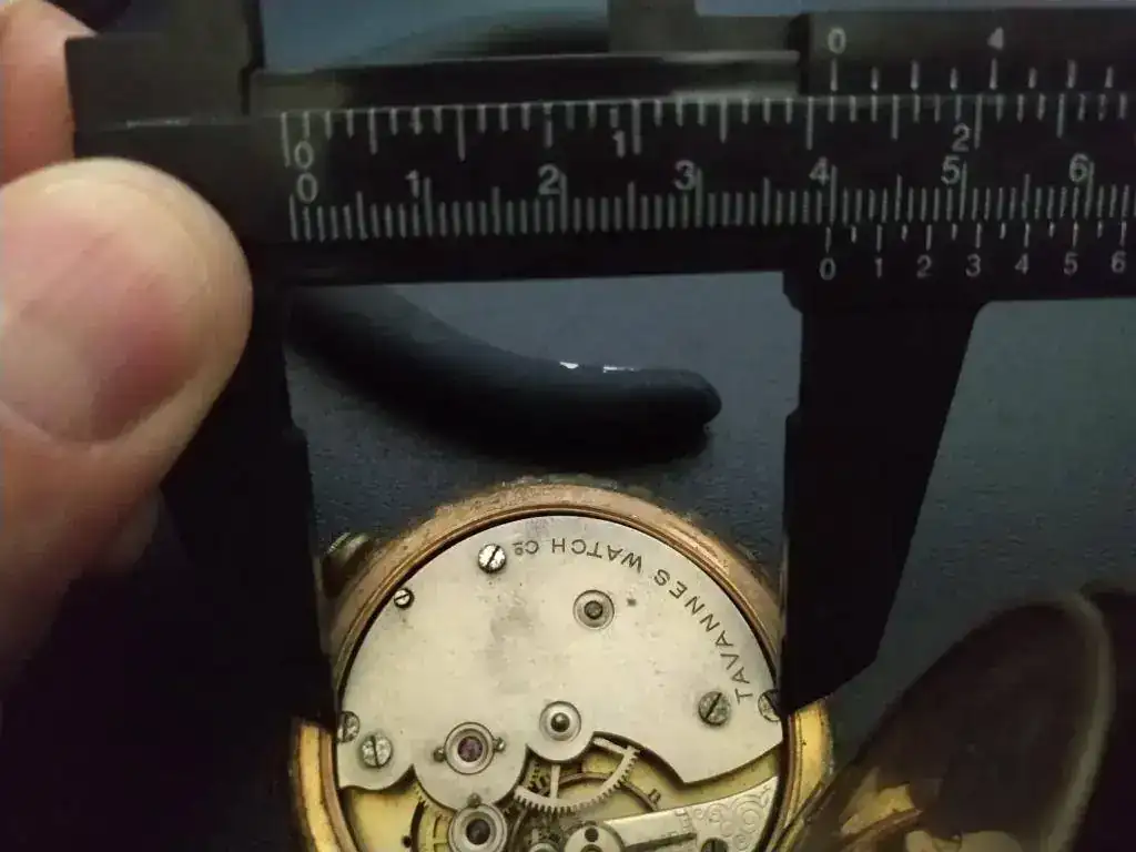

Compis, alguna idea sobre el calibre?
Es para ver donantes o piezas y ver si es posible rescatarlo.
Gracias

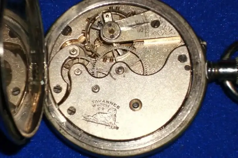

NO. Muy antiguo, quizá del principio de Tavannes, posible de antes de Cyma. He Mirando por la red y solo aparece uno de similar pero no igual, ni bastante parecido. Para que alguien que tenga archivos pueda intentar localizarlo, se precisaría dos cosas. El diámetro del calibre, ojo solo del calibre=máquina y una buena foto de la parte que tapa la esfera.
ejemplo
Gracias, intentaré hacer la foto y tomar medidas
goyo, medidas es facil, aproximadas. Pero sacar la esfera ya es otra cosa, salvo que se aproveche para hacer un servicio o seas manitas y tengas medios. Si es así, aproveha para ver si hay algún logo o número escondido.
40mm aproximadamente, la otra parte del movimiento no podré mostrarla, tiene la tija partida y no puedo sacarlo.
unas 18'''

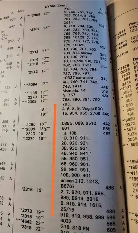

Estos son los calibres con estas 18''' lineas de Cyma que constan en el libro RONDA
Ejemplo número del calibre 18''' el 4, el 5, el 8, el 9
Seguramente no hay nada de info por la red. Inténtalo.

No solo es la tija, abría que hacerle limpieza y no se estado de la maquinaria, seguramente tenga alguna avería, a parte de eso toca agujas nuevas, la caja esta destrozada, plexy y alguna otra cosa que saldrá, el dial lo dejaría tal cual esta, sin restaurar.
Creo que se quedará en un cajón guardadito a no ser que encuentre un donante en buen estado. Iré buscando de vez en cuando por internet a ver que sale.
La maquinaria no se ve mal, el plexi y agujas nada del otro mundo, la limpieza no se de precios porque en cada comunidad se cobra de manera diferente, y la tija pues depende de lo que quieran cobrarte. Lo que debes de hacer es pensar cuanto estas dispuesto a gastarte y luego pedir presupuesto. En el foro hay algunos compañeros relojeros que podrían hacer el trabajo.
