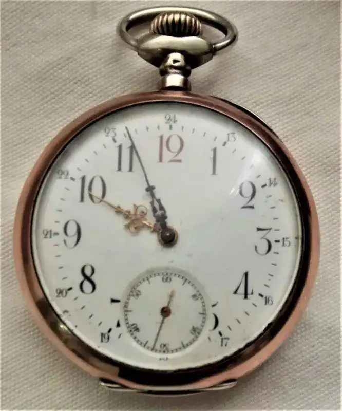

ya dije en este hilo https://relojes-especiales.com/threads/chronometre-cortebert-calentito-del-rastro.506493/, que en el rastro habia una parada con muchos relojes de bolsillo. El viernes me lleve el Cortébert, el sábado aun estaban unos pocos y solo miré y hoy lunes he vuelto a remirar y me he llevado uno sin marca en su esfera. Anda bien y mantiene la hora.
esta esfera me tiene un poco mosqueado. El 5 y el 7 quedan cortados y el 6 quizá también.

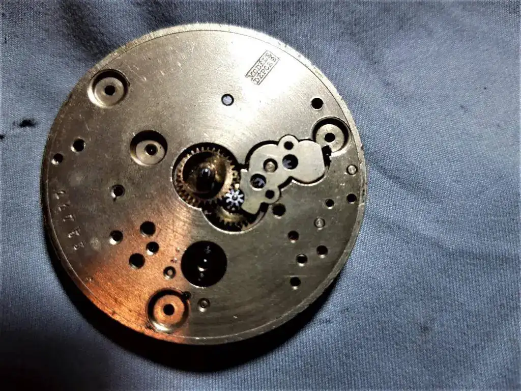

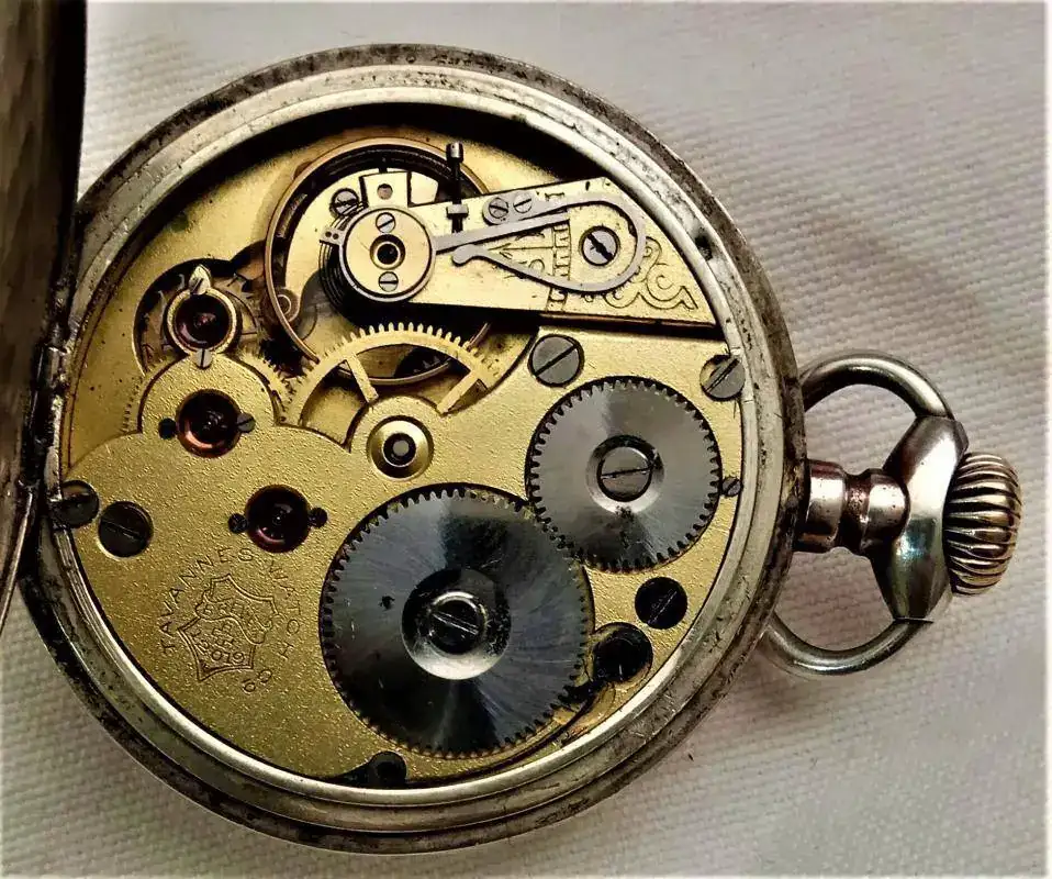

Si no lleva marca como sé que es Tavannes ? Quizá por el calibre ?
pues SÍ. BREVET 12019
Tavannes Watch Co. / Brevet + 12019
Tavannes Watch Co. SATavannes, La Chaux-de-Fonds, La Joux, Le Locle, Ginebra y Neuchâtel, Suiza
La patente 12019 es de Henri Sandoz de 1896 y si alguien quiere verla está en este enlace a un hilo donde muestran un calibre parecido pero con el mismo sistema que creo entender que es en la parte de la corona.
http://www.ceasuripentruromania.ro/ceasuri.php?id_article=51&language=english

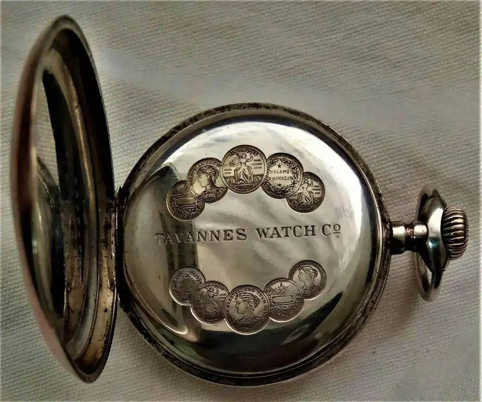

veamos las tapas

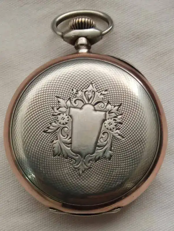

parte exterior de la tapa guardapolvo
tapa parte exterior
bien, primero agradecer el hecho de que hayais llegado hasta aquí. Ahora vienen las preguntas.
Creo que mas o menos este reloj puede ser de 1920. Que pensais ?
Tiene como 41 mm. el calibre. Por lo tanto es de 19'''. Alguien puede identificarlo ?
Que pensais de la esfera?
Que hariais con la aguja negra diferente de la dorada ?
Por la red he visto calibres iguales pero no está identificado. ejemplo
https://www.auctionzip.com/auction-lot/SILVER-NIELLO-HUNTER-CASE-POCKET-WATCH-SIGNED-TAV_0574E398D9

La aguja en mi opinión es más propio chaparla en oro.
Enhorabuena por la pieza. Como te he dicho es un bonito ejemplo de las obras de arte que hacia Sandoz a principios de Siglo.
En cuanto a la datación, creo que tú mismo ya te has respondido con esa referencia de 4 de Agosto de 1890, donde aparece publicada la patente 12019....
He encontrado este hilo donde te indican:
http://uhrenpaul.de/Uhrenseite/Unterseiten/Subseite_Cyma.php
Otras patentes siguieron en 1896: 12017, 12018, 12019, 12249 y 12566. Un año después, siguieron 13897, 14097 y 14100. El mismo año transfirió este último a "Bernhard Reber, Le Locle". En 1898 publicó la patente 16676 y un año después en 19544. En 1900 siguió la patente 22944, en 1901 la patente 24784, en 1903 la patente 29185, en 1904 la patente 31452, 31785 y 31940 y la patente de EE. UU. 760647.
Pero no se si es correcto el año 1896, por lo que si el reloj tiene esa patente inscrita es que es de a partir de 1890 a 1896/97
He encontrado también este reloj que lleva inscrita la patente 13018 igual al tuyo.
en cuanto a la minutera, no se si es pintada o pavonada, en cualquier caso, hay dos soluciones, la ortodoxa, mandar a chapar las tres agujas y llevarán el mismo tono, la otra es meter en disolvente la aguja minutera y ver si le puedes quitar el pavonado.
Te cuidado con las agujas que son muy puñeteras y cogen holgura con solo mirarlas...
Bonito reloj, enhorabuena. La horaria y la minutera son de dos tipos diferentes de agujas: oriental una y Luis XV la otra. No es solamente un problema de color y, por eso mismo, la solución no es igualar el color sino encontrar un juego de agujas del mismo tipo.
quijotelancelot gracias por tu opinión.
VICENTE, gracias por tu aportación.
tresenraya, gracias por tu sugerencia y por los nombres de ambas. Entiendo que la dorada es Luis XV.
Pensamos, yo el primero, muy poco con el tema agujas. Que opinais, una de las dos es original ?, cual ?. Es decir, que tipo de agujas le corresponde por época y tipo de reloj ?

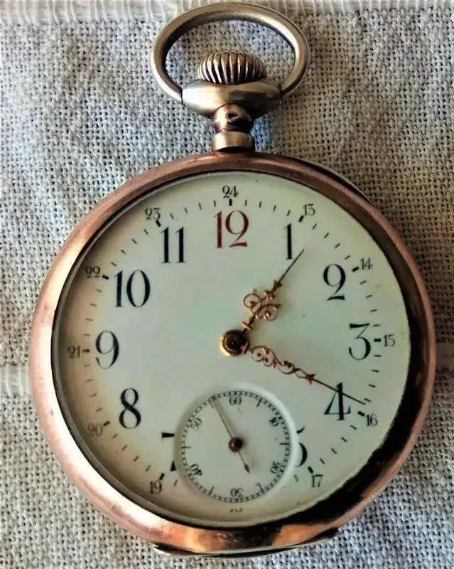

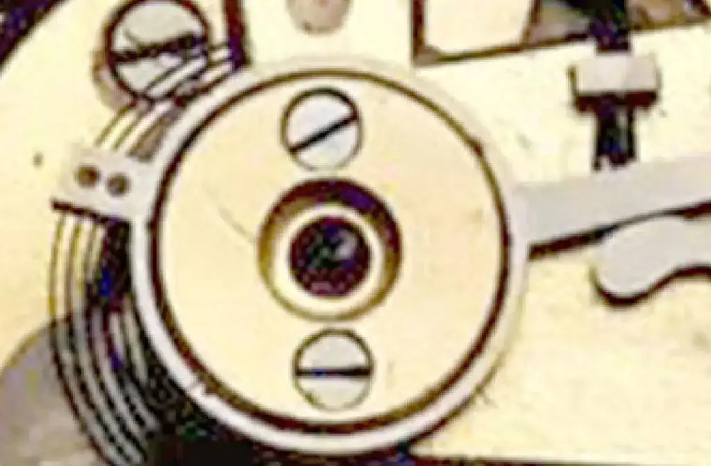

Hola amigos. Ya le ha sido sustituida la aguja minutera. A ver que opinais. Aprovechando, el relojero de cabecera me ha hecho una foto de la parte del resort del tirette donde aparece un número que será el del serial mas MODÉLE DEPOSÉ. Hasta donde se significa que está depositada la patente o es un modelo registrado. Si alguien sabe definir con mayor precisión, adelante
La pregunta es, alguno de Vds. sabria localizar este archivo o registro. I otra pregunta, alguien tiene archivos para localizar este tirett.
Como cambia ya con su aguja correcta!
EMHO queda muy bien y encaja perfecto con ese dial tan bien conservado.
De las cuestiones que solicitas no te puedo ayudar, quizás algún otro si.
"Modele deposé" es un diseño registrado, pero desafortunadamente no existe un archivo de estos diseños. pero del tipo de esfera puedo plantear la hipótesis de un período de 1912 a 1920.
un saludo enrico
