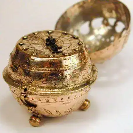

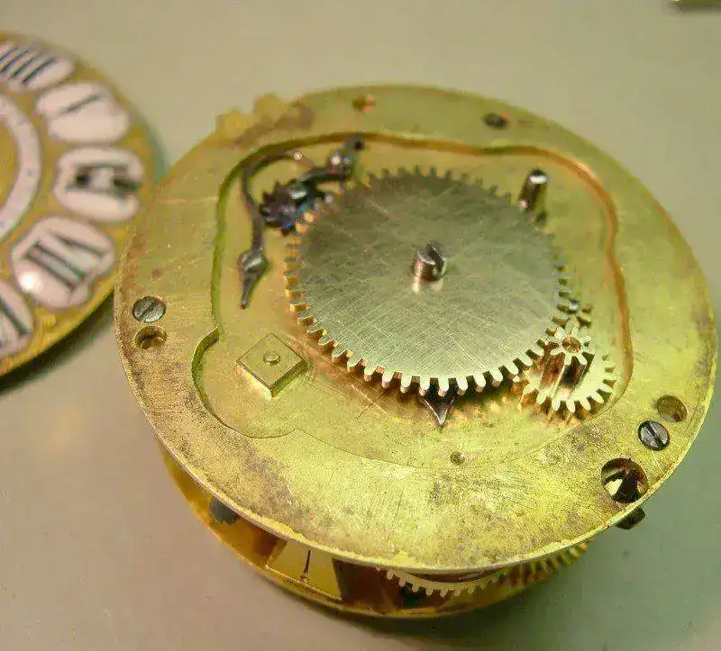

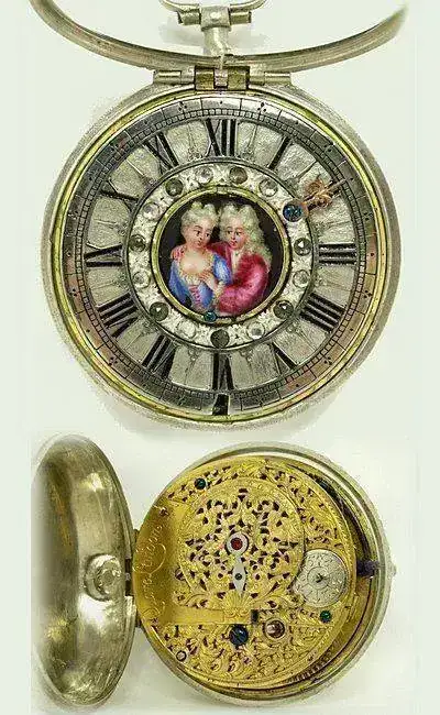

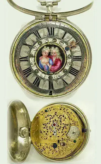

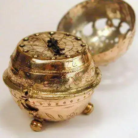

Cabe resaltar que en sus inicios los relojes solo contaban con una aguja , eran otros tiempos y solo con saber la hora aproximada ya era suficiente , siglo XVI - XVII
Huevo de Nuremberg siglo XVI.
Bajo la esfera de un oignon de una sola aguja

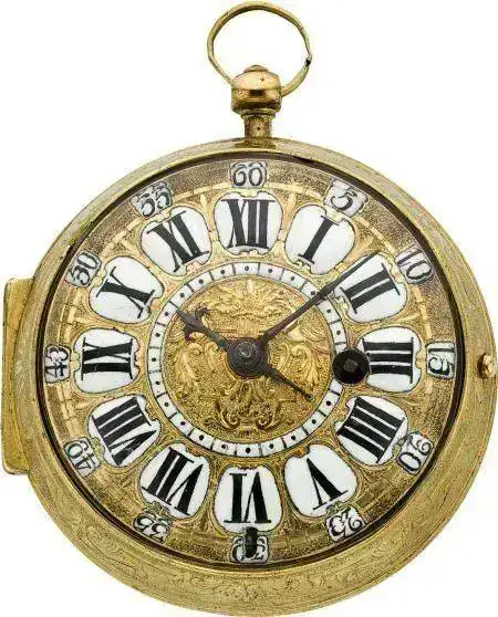

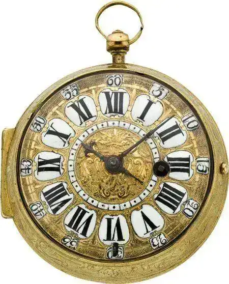

En el siglo XVIII aparece y se generaliza la segunda aguja minutera en Europa (Inglaterra , Francia y Alemania).
En estos tiempos eran frecuentes las agujas hechas de materiales nobles : plata , oro y adornadas de pedrería en algunos casos.

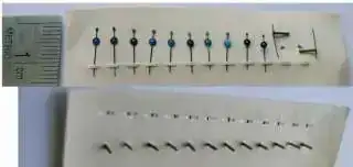

Se atribuye a Daniel Quare en 1691 (relojero inglés 1648 - 1724).
22.JPG=600

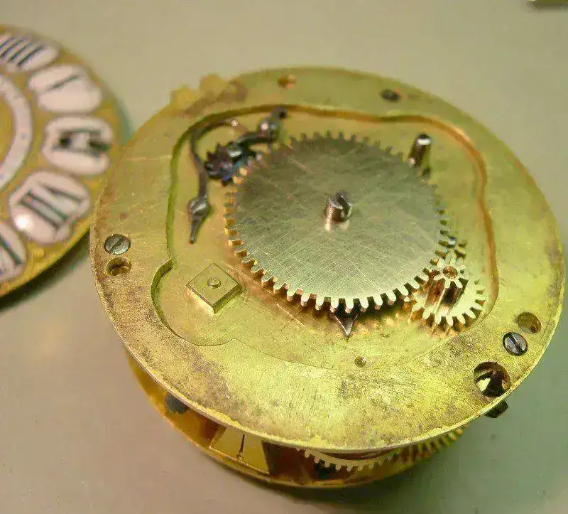

En el siglo XIX primero se utilizan el metal dorado al mercurio , pronto aparecen de acero y acero pavonado.

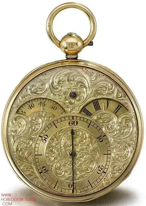

Tambien con la mejora y presición de los relojes se introduce otra aguja el segundero.
En 1770 John Ellicott (1706 - 1772) relojero inglés , introduce el segundero en un reloj de bolsillo.

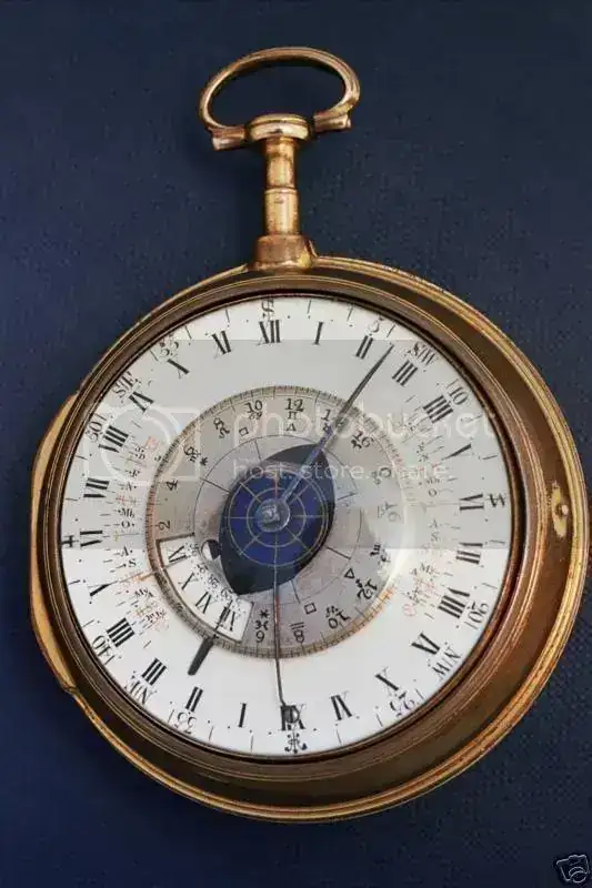

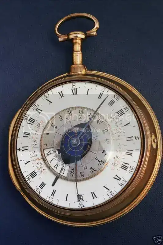

Tambien en estas fechas aparecen agujas de todo tipo , para indicar fechas : dia y posteriormente calendarios , reserva de marcha , fases lunares , etc ...

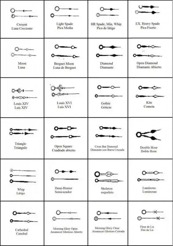

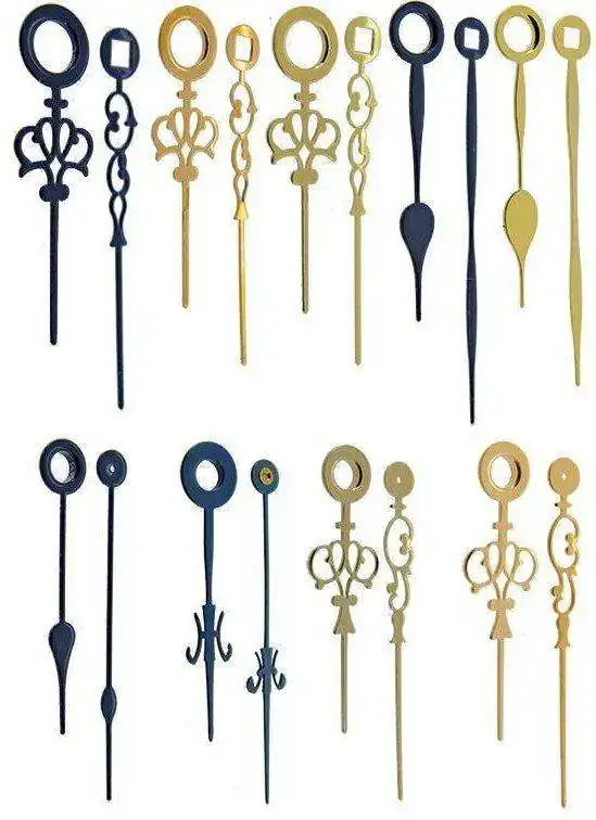

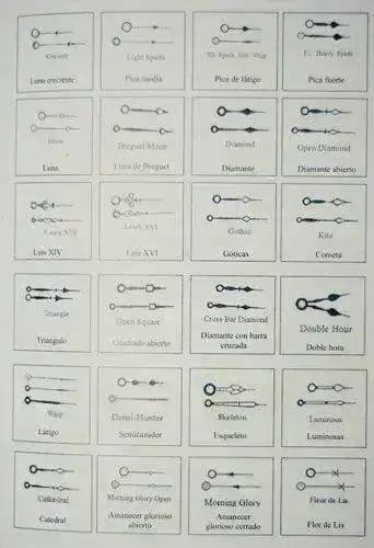

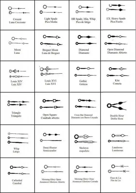

Tipos de agujas más comunes
No estan todas , pero si una buena representación.

Una cosita.
Cuando algo aparece por primera vez es comprensible que se lo denomine "moderno"; pero cuando han pasado al rededor de 80 años, seguramente cabría redefinirlo.
Las agujas llamadas Modernes, tan comunes en los relojes de pulsera de los años 20 y 30, creo que se van mereciendo un nombre más personal. Yo las llamaría Art-decó. No me extrañaría nada ver un rascacielos del Art-decó nuevayorqués (o newyorker) de los 20 coronado por dicha aguja.
También veo cierta confusión entre las picas y las peras. ¿En qué quedamos?
A Luises XIV, XV y XVI mejor los dejo para otro momento.
Por cierto, Tempus, buen hilo, gracias.
Hola Rafa , en cuanto a las agujas " modernas " es un nombre , no es adjetivo (no entiendo el porque , pero es asin).
En cuanto a las picas y peras , en Europa (Francia y paises franco-parlantes) se le denomina " poires " de pera por la forma que se asemeja claro esta y sin embargo en USA que se usaron mucho este tipo de agujas las rebautizaron de pica " Spade " por no usar el palabro francés poires , los anglosajones son muy suyos para estas cosas (no le des más vueltas) es como si un reloj de tres tapas lo llamas : savonette o hunter , es el mismo caso.
A los Luises , son muy parecidas los cambios son muy sutiles , un día los estudiaremos si cabe.

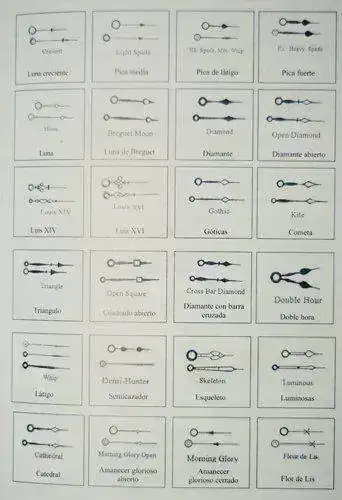

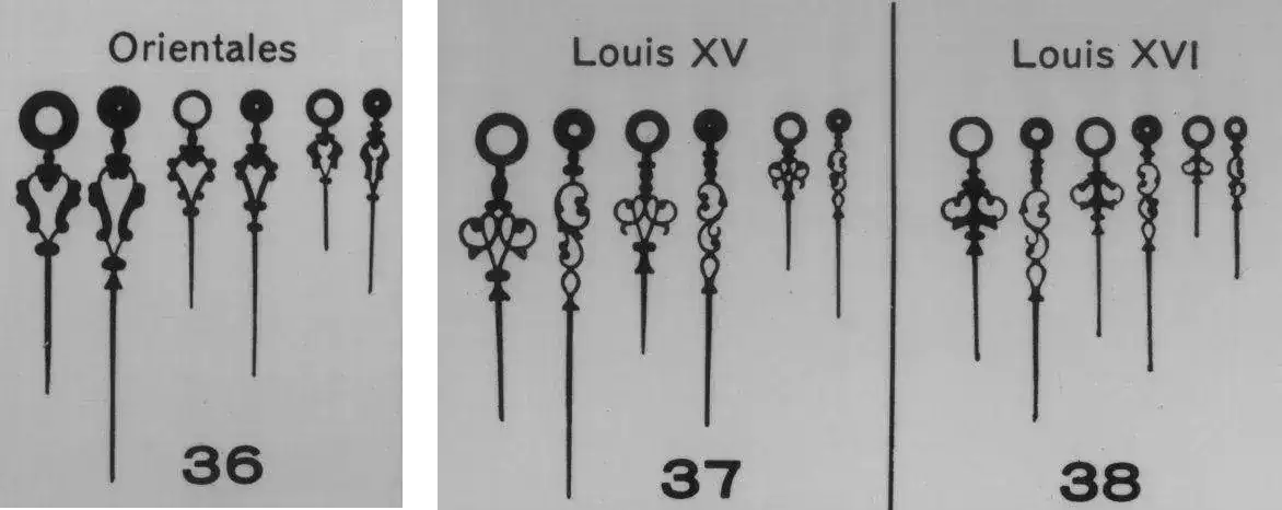

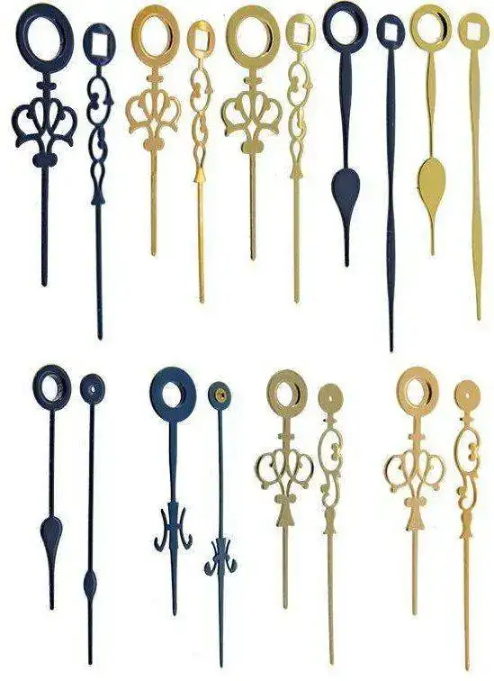

Más agujas, para diferenciar bien las Luisas.
attachment.php
attachment.php
    28,5 KB · Visitas: 4.962
    20,3 KB · Visitas: 133

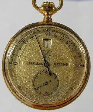

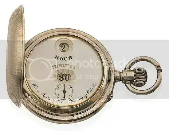

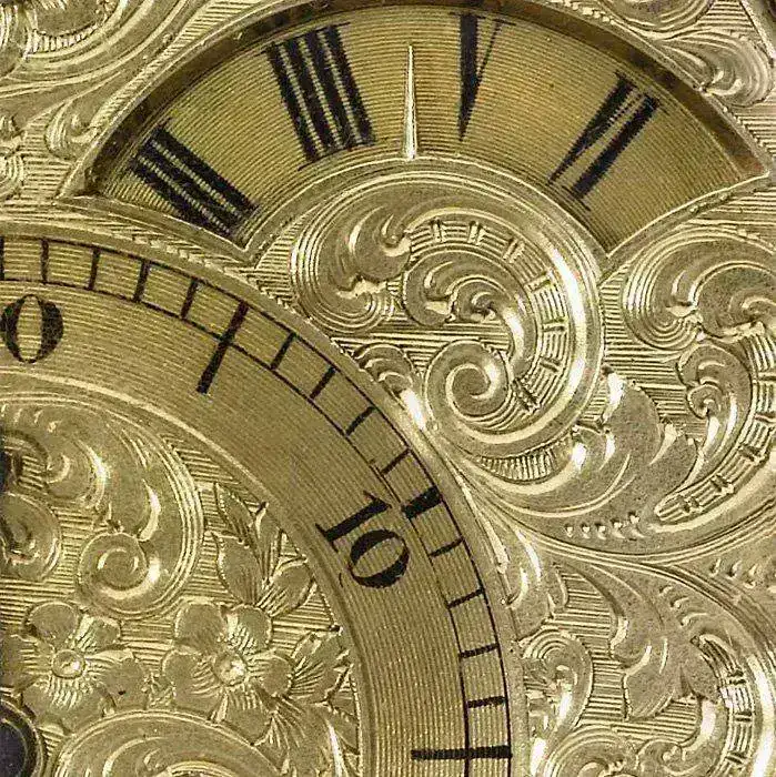

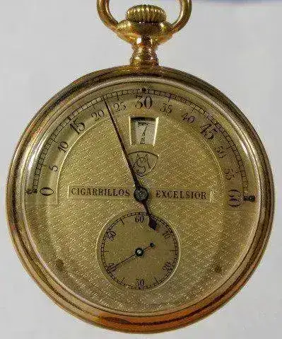

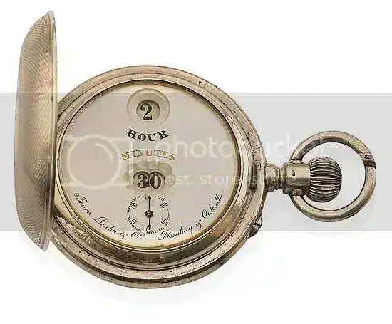

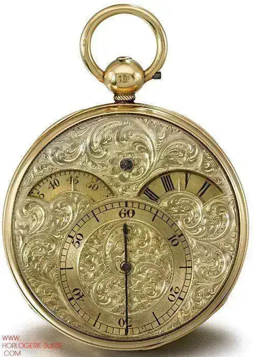

Hay otra variante en las agujas de nuestros relojes de bolsillo y son los discos.
Estos relojes se llaman dijitales :
Un disco redondo con las horas , semanas o meses , que se suelen leer a traves de una ventana.
El disco va insertado en un cañon horario o minutero y actua igual que una aguja.
Este es el más famoso de ellos
Reloj modernista , con publicidad de " cigarrillos Excelcior " de 1910 , Jump Hour
