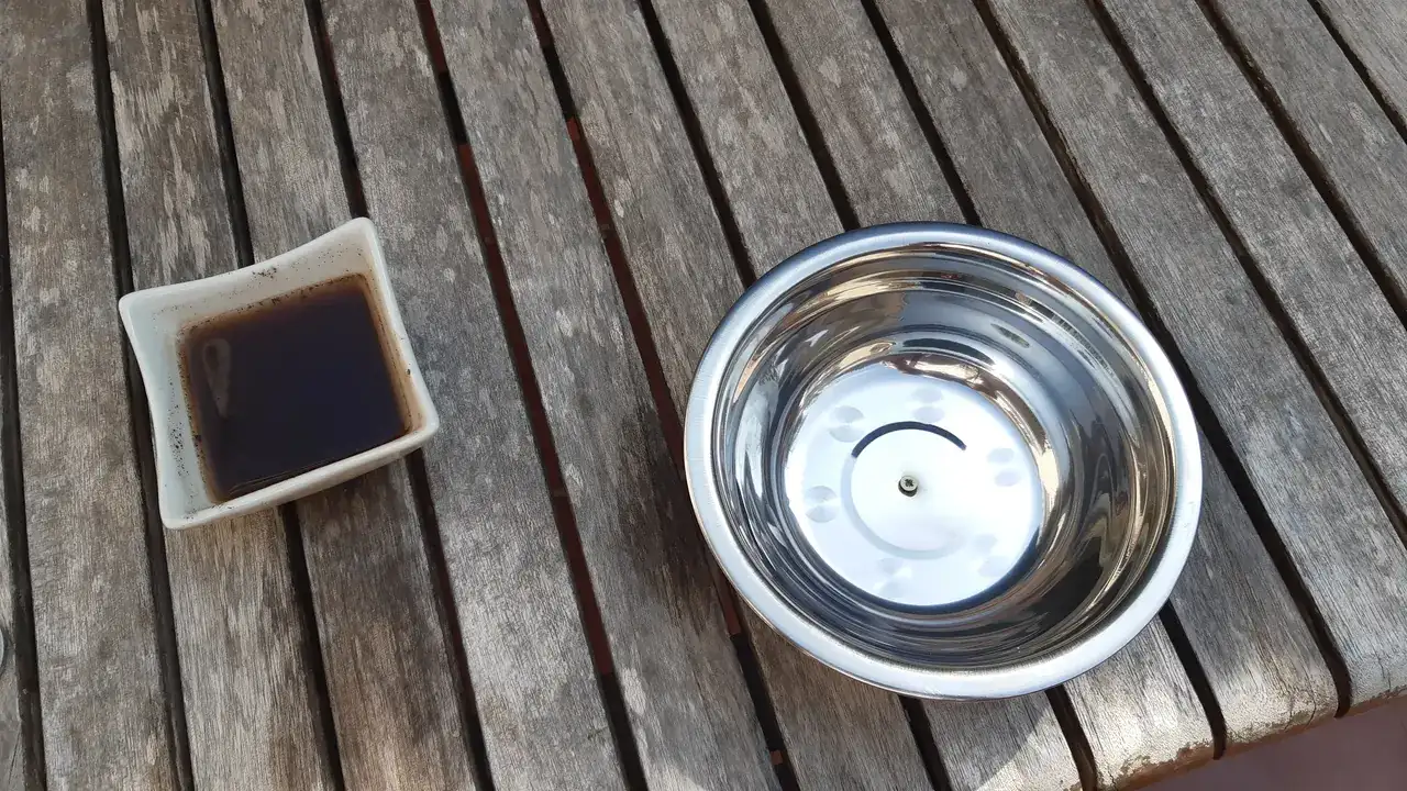

Blanco y en botella...
Reacciones: Marius Jacob, Josuegomez, DrSlump y 1 persona más
¡Leche!
(y no, no es la respuesta)

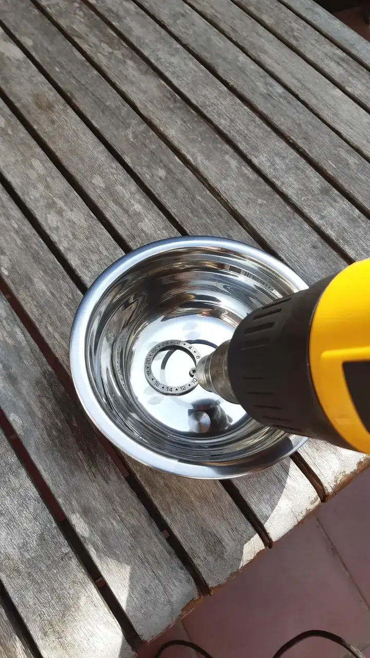

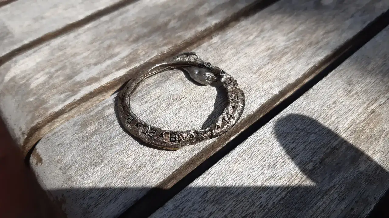

Ahí. el bol atornillao a la mesa del jardín, con un par. Que se note quién manda en esta casa. Que se note quién lleva los pantalones. Que se note quién es el macho alfa.
Que se note que esta noche tengo que tirar la mesa...

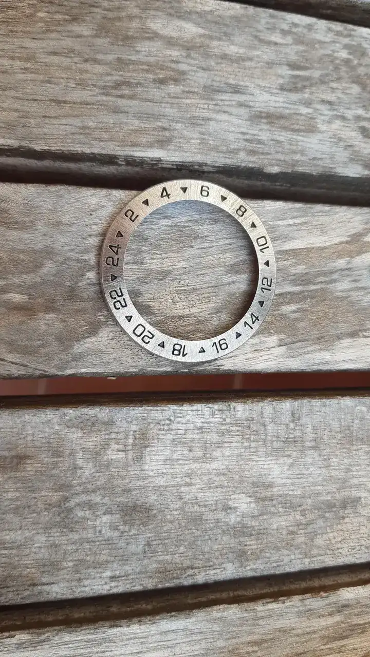

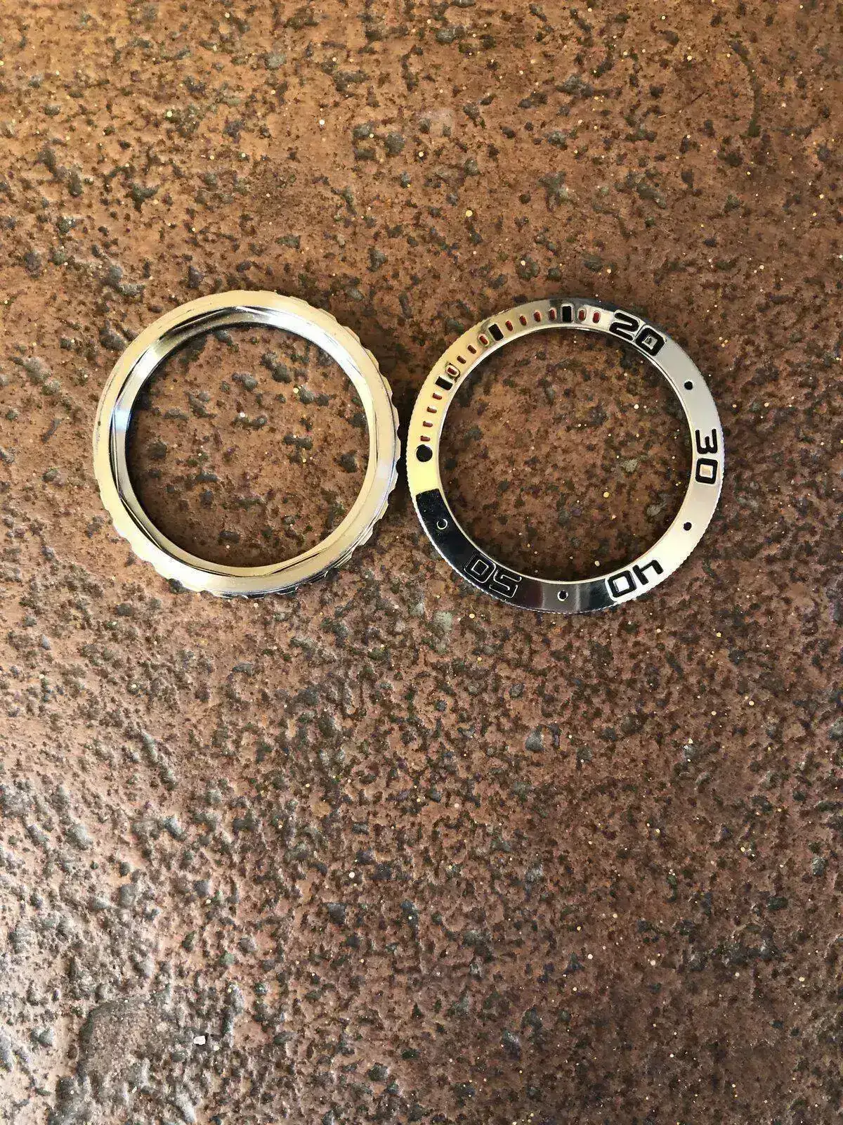

El bisel. No me atrevo a emplear uno bueno, así que desguazo un reloj de marca (de marcadillo, vamos) que va a ser el prota del experimento.
Aplicamos calor con la pistola al máximo, y el resultado, tras diez minutos de faena, es...
La leche (que le han dao)
¿Alguien sabe con qué aleación hacen los relojes de mercadillo? :laughing1: :laughing1: :laughing1:

Has conseguido un bisel único. ::bxd::
Reacciones: Marius Jacob, Josuegomez, OldTraveler y 2 más
Confirmado, no era un bisel de acero.
Reacciones: Marius Jacob, Josuegomez, OldTraveler y 1 persona más
¡Leche!

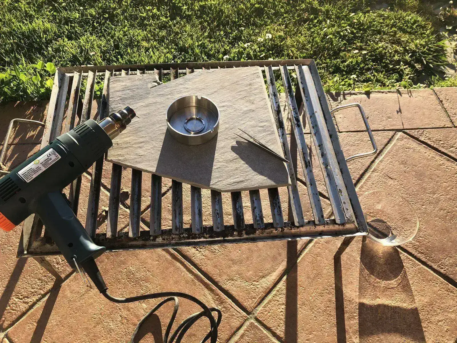

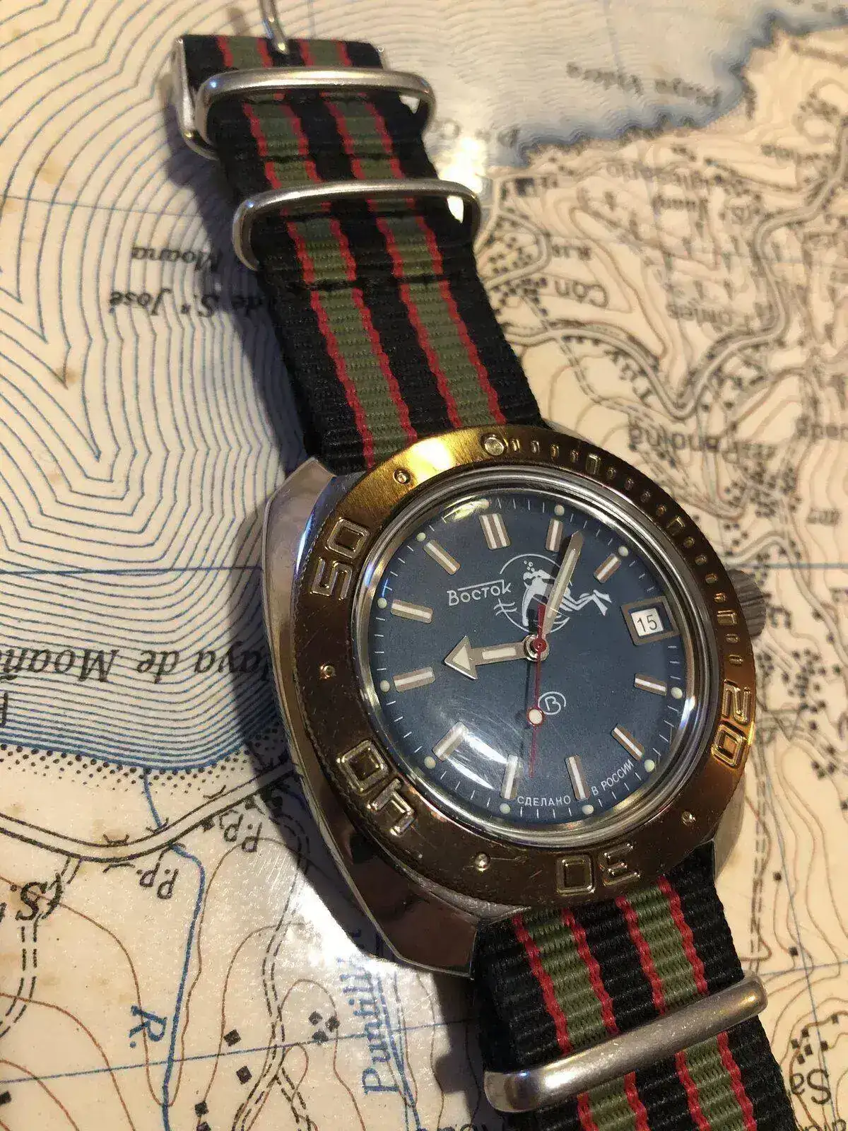

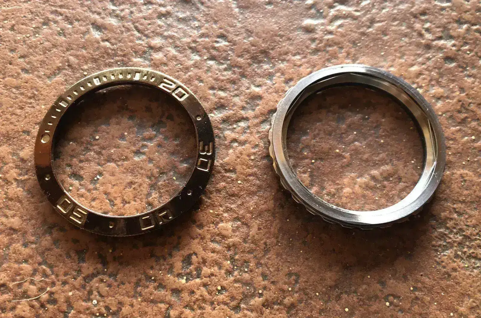

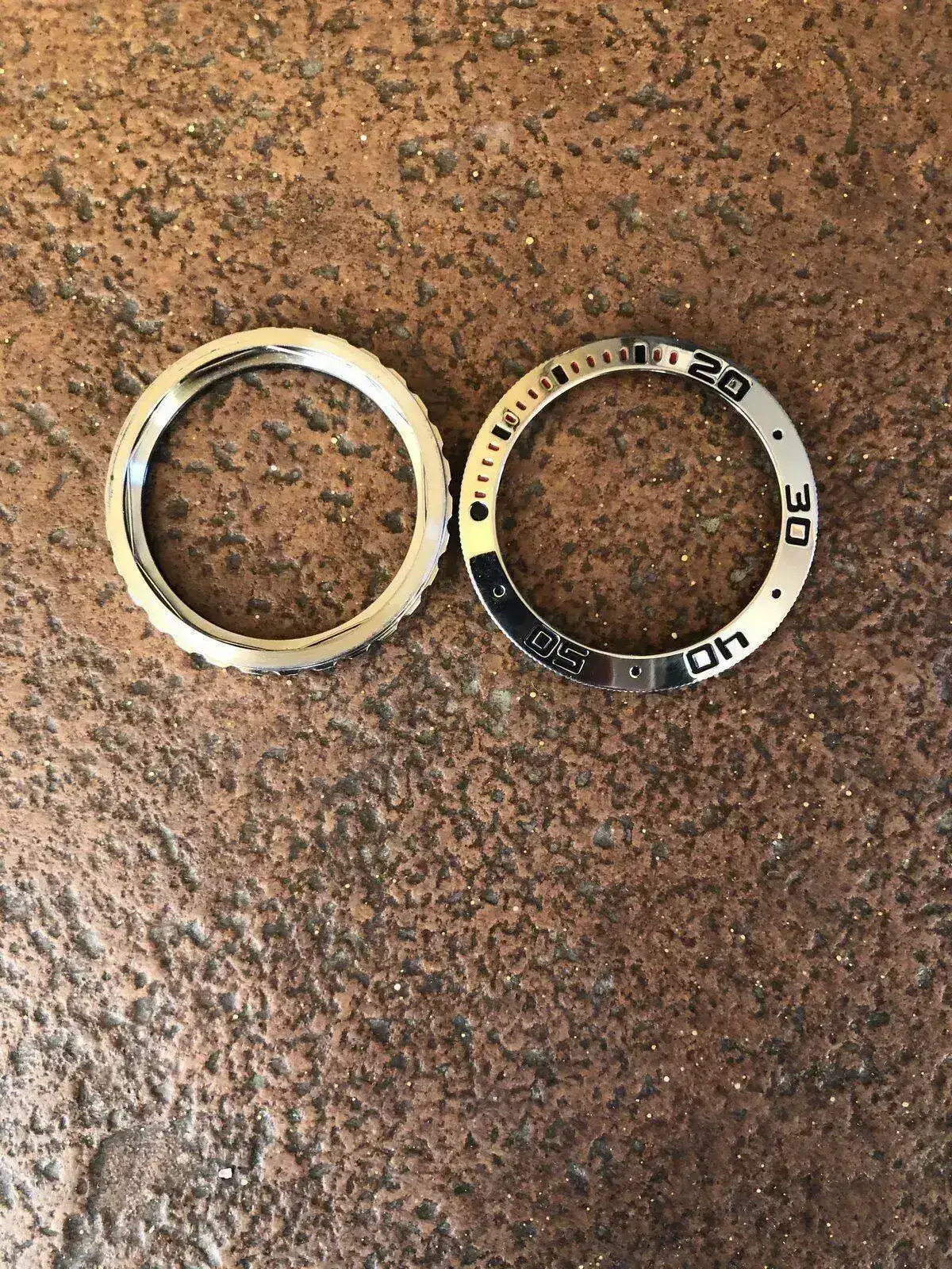

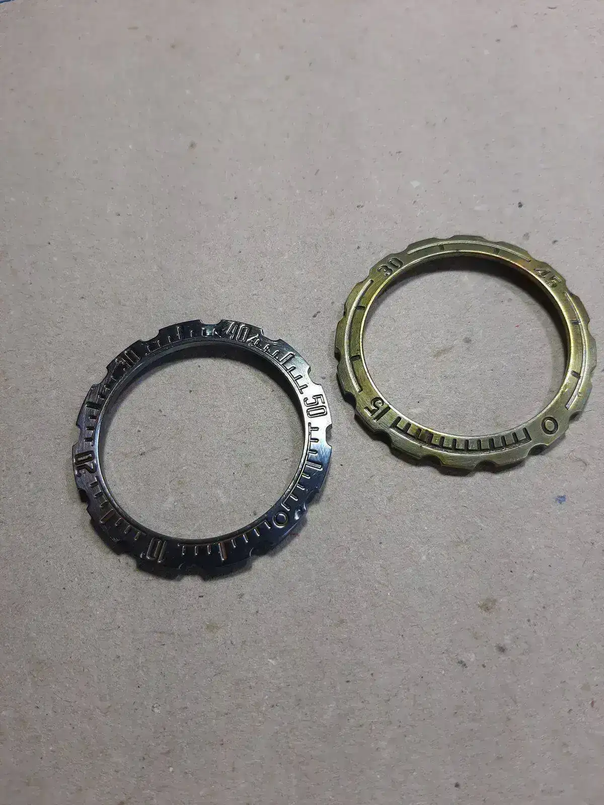

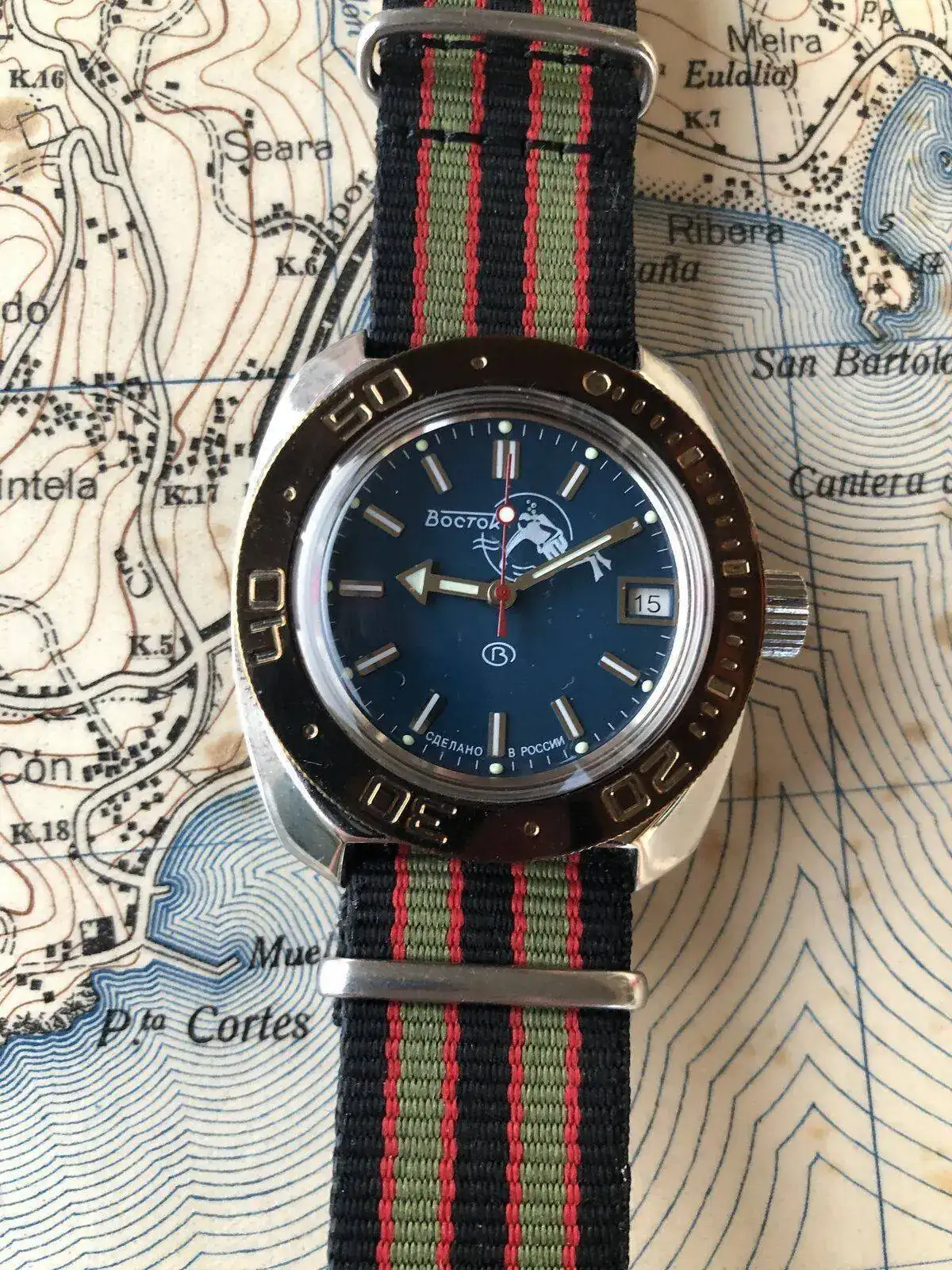

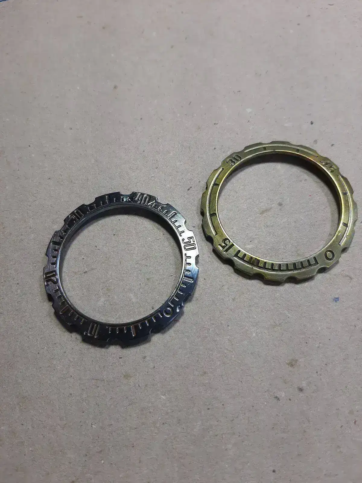

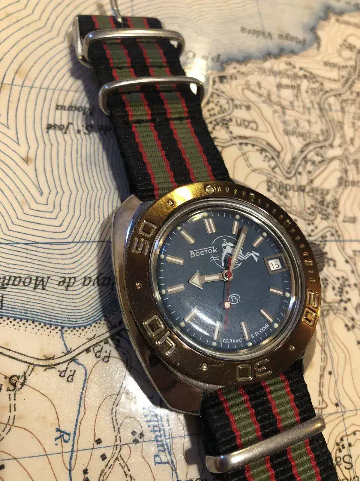

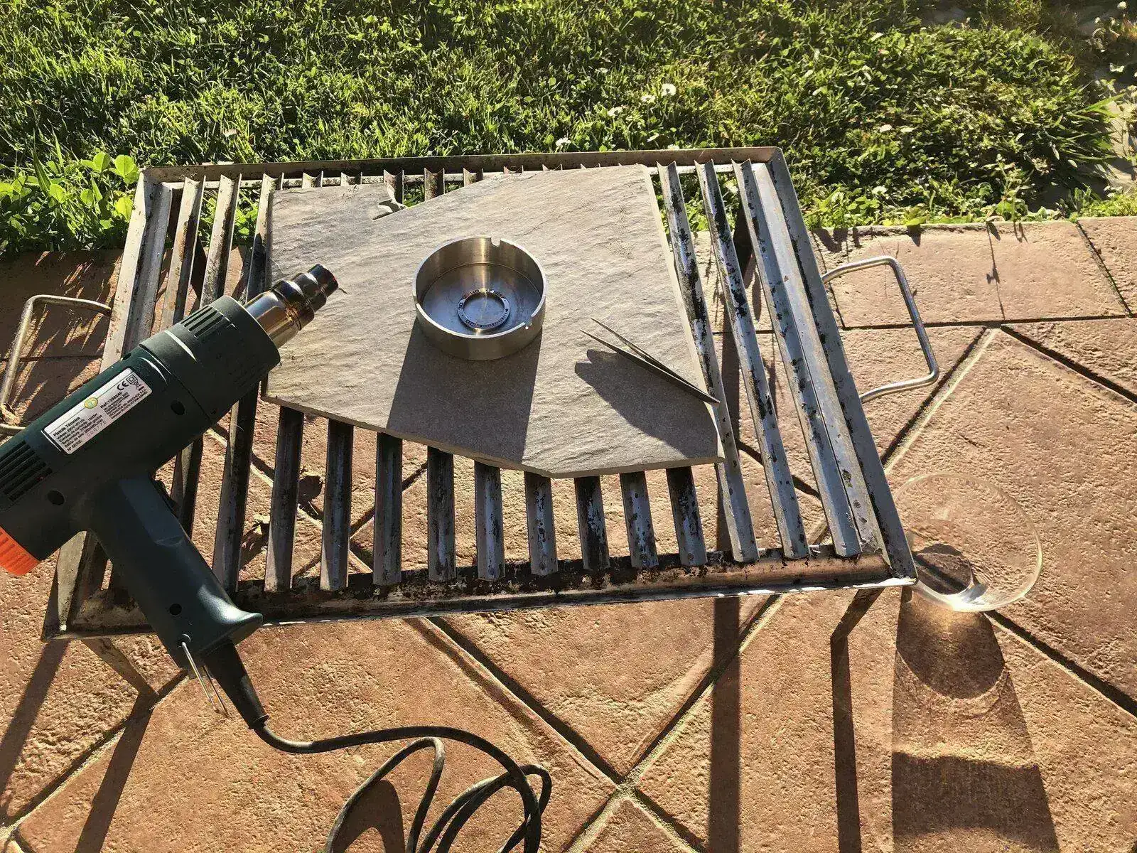

Pues siguiendo con el hilo y con el permiso de madmallorca, old traveler y monsignore, aquí va otra vuelta de tuerca al tatemado de biseles bostok, esta vez con una decapadora de 1.500w que debería dar entre 375 y 495 grados. La víctima es un bisel de acero de un 710 al que no tengo un aprecio especial.
Lo primero es la instalación de última generación:
A saber: decapadora de mercadillo, parrilla churrasquera, trozo de plaqueta de gres, cenicero metálico de fondo plano como soporte del “horno” para el bisel y para enfriar el experimento pinzas y cuenco con aceite de girasol. Todo muy profesional.
Foto del estado original con un segundo bisel que servirá de testigo del cambio:

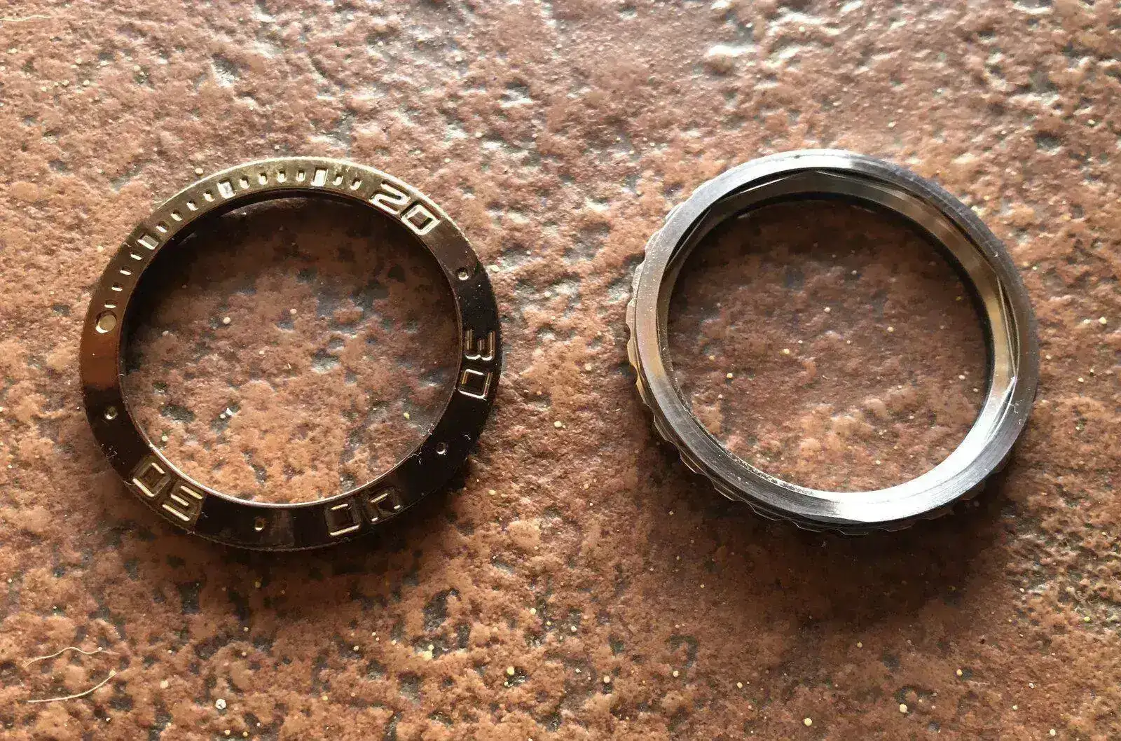

Y después de 30 minutos de decapado sin piedad a menos de 1cm del bisel con la sana intención de quemarlo y con la ayuda de una Estrella Galicia para el operario, el resultado es:
cómo se puede ver, no conseguí el color azul, pero si un bonito tono bronce brillante que hace que resalten de una forma bastante chula los rebajes del bisel. A la luz natural tiene un efecto tornasol que me hace pensar que no le faltó mucho para llegar al color azul. La deformación que aparece en las fotos no es real, es un efecto de la inclinación de la imagen para que se aprecie el tono del “tatemado” (os acordáis que aprendí una palabra nueva???😜😜)
El bisel es totalmente utilizable, no hay ninguna dilatación ni deformación remanente, más abajo pongo fotos del bisel montado....Y el “p*** alambrito de los coj***s” entró a la primera!!!!

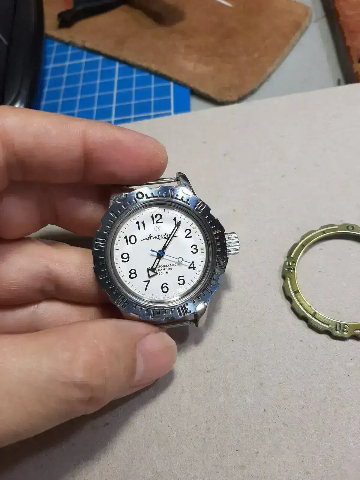

Y aquí fotos del resultado final (que ya adelanto que es un final sólo temporal y que habrá segunda parte):
En resumen, la decapadora no nos da el color azul que yo buscaba, aunque por la temperatura declarada de la máquina debería ser suficiente. Si se utilizase un horno cerrado en el que se controlase la temperatura de forma precisa (yo utilicé el sistema clásico de control de temperatura a ojo) creo que el resultado sería mejor.
Y ahora el problema es que me ha gustado tanto el tono del bisel, que creo que me obligará a tatemar la caja completa y hacer un brasstock de decapadora.
Esto es un sinvivir....
Reacciones: SEIK0SAN, Gmar, amallorca y 3 más
Lo primero es la instalación de última generación:Ver el archivos adjunto 1193736
Ver el archivos adjunto 1193740
Ver el archivos adjunto 1193745Ver el archivos adjunto 1193746
Ver el archivos adjunto 1193747Ver el archivos adjunto 1193748
Me gusta mucho como te ha quedado, el resultado ha sido muy bueno compañero.
Yo estoy encantado por como va "nutriendose" este hilo, y cada uno aporta algo, veo que tambien has ocupado un cenicero, yo encantado y aprendiendo y como bien dices, dan ganas de seguir "tatemando" biseles. por suerte tengo otro par aqui.
Saludos desde Mexico.

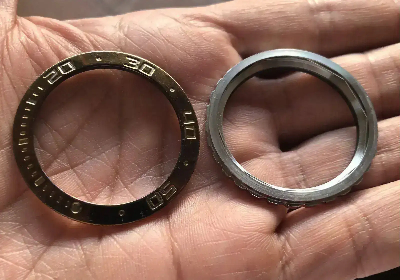

No entiendo. Quieres decir usar el aceite para enfriar o “freír” el bisel. (No sé si me estoy viniendo muy arriba) 😅😅😅
Edito para explicarme.
En mi experimento, el cambio de color fue durante el cambio de temperatura, el tono fue oscureciendo según aumentaba. No hubo ningún cambio durante el enfriamiento (o yo no supe apreciarlo)
Reacciones: Josuegomez

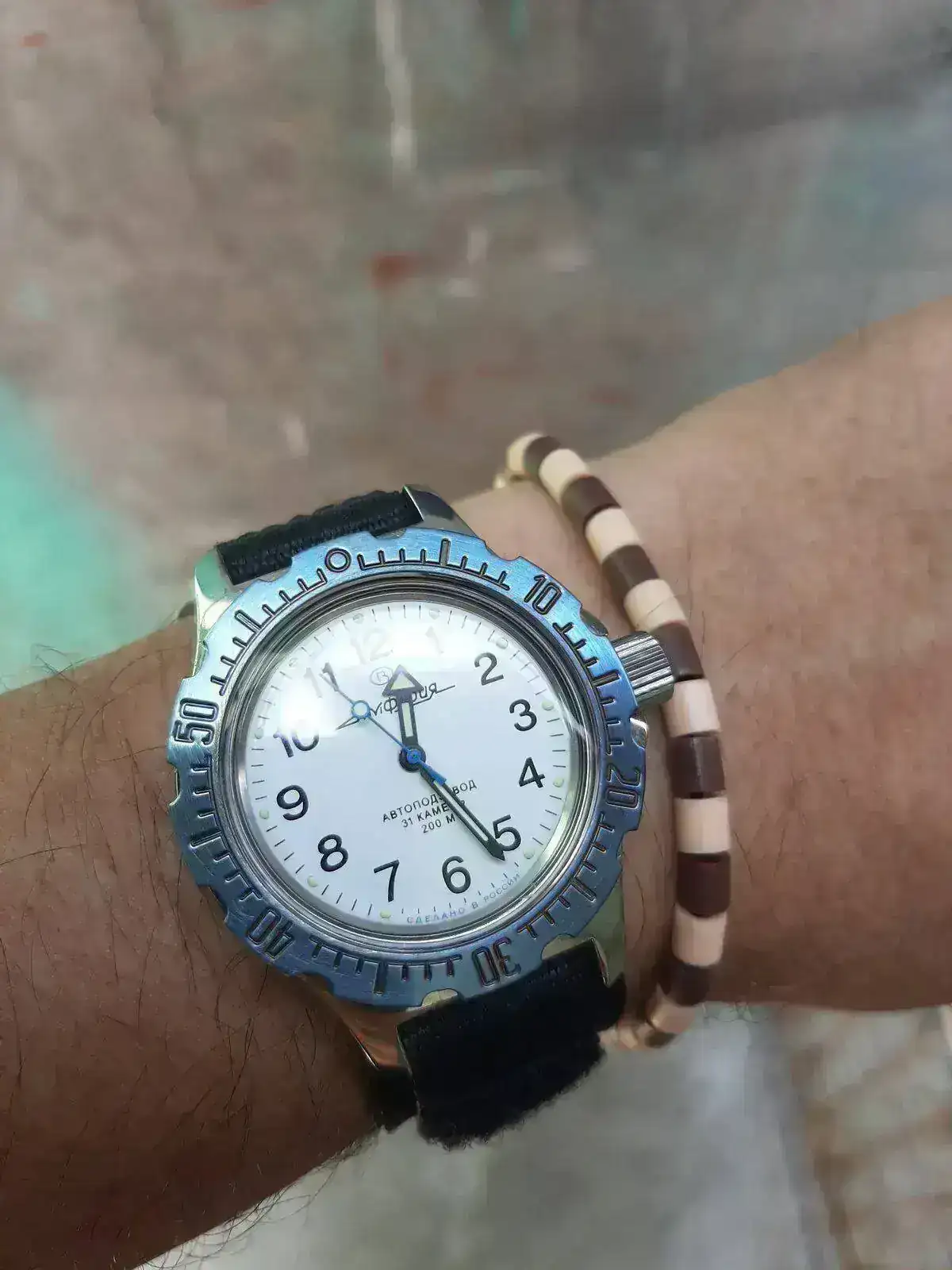

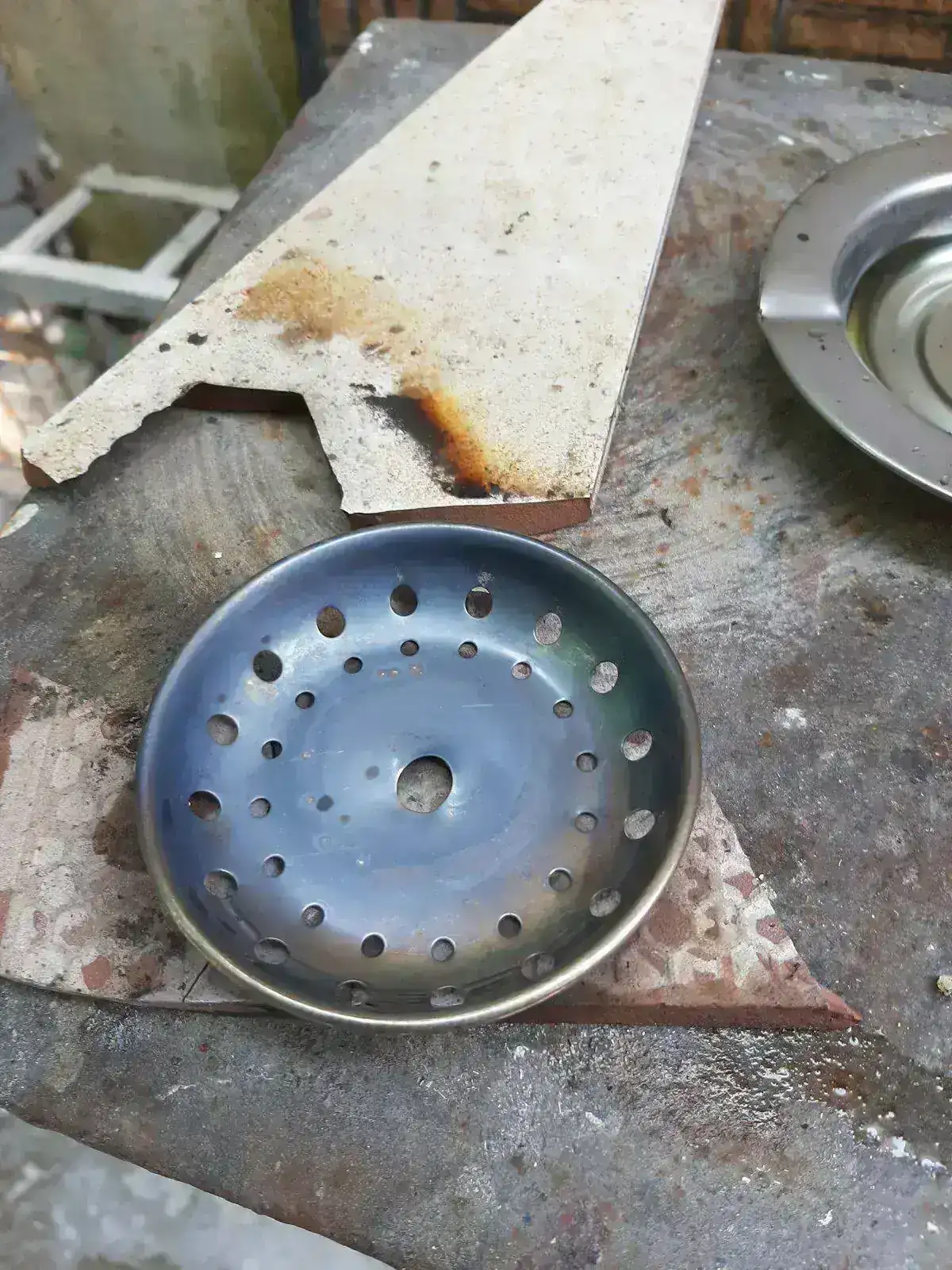

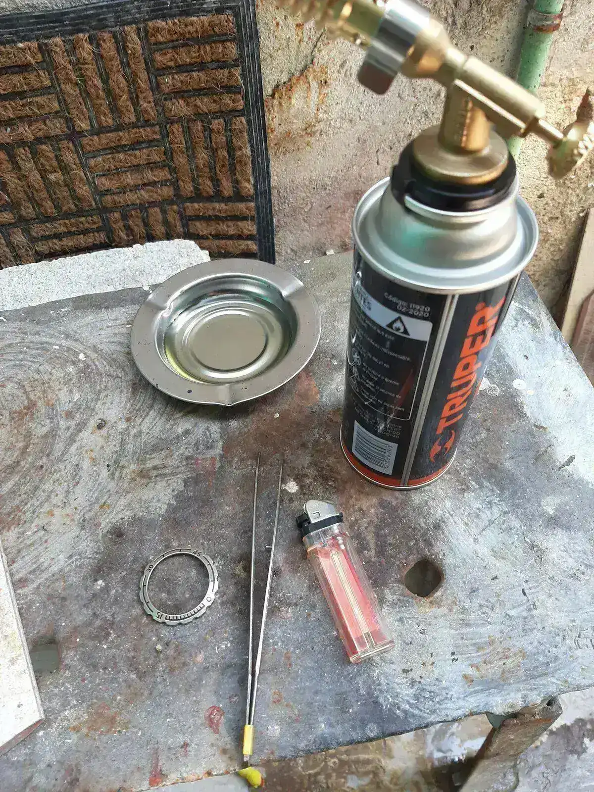

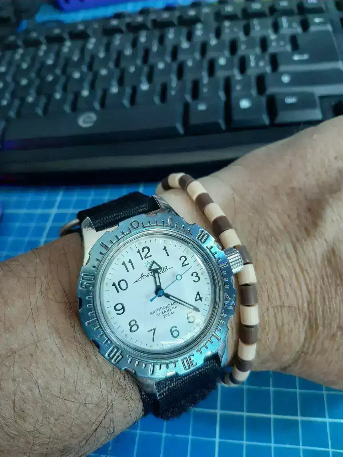

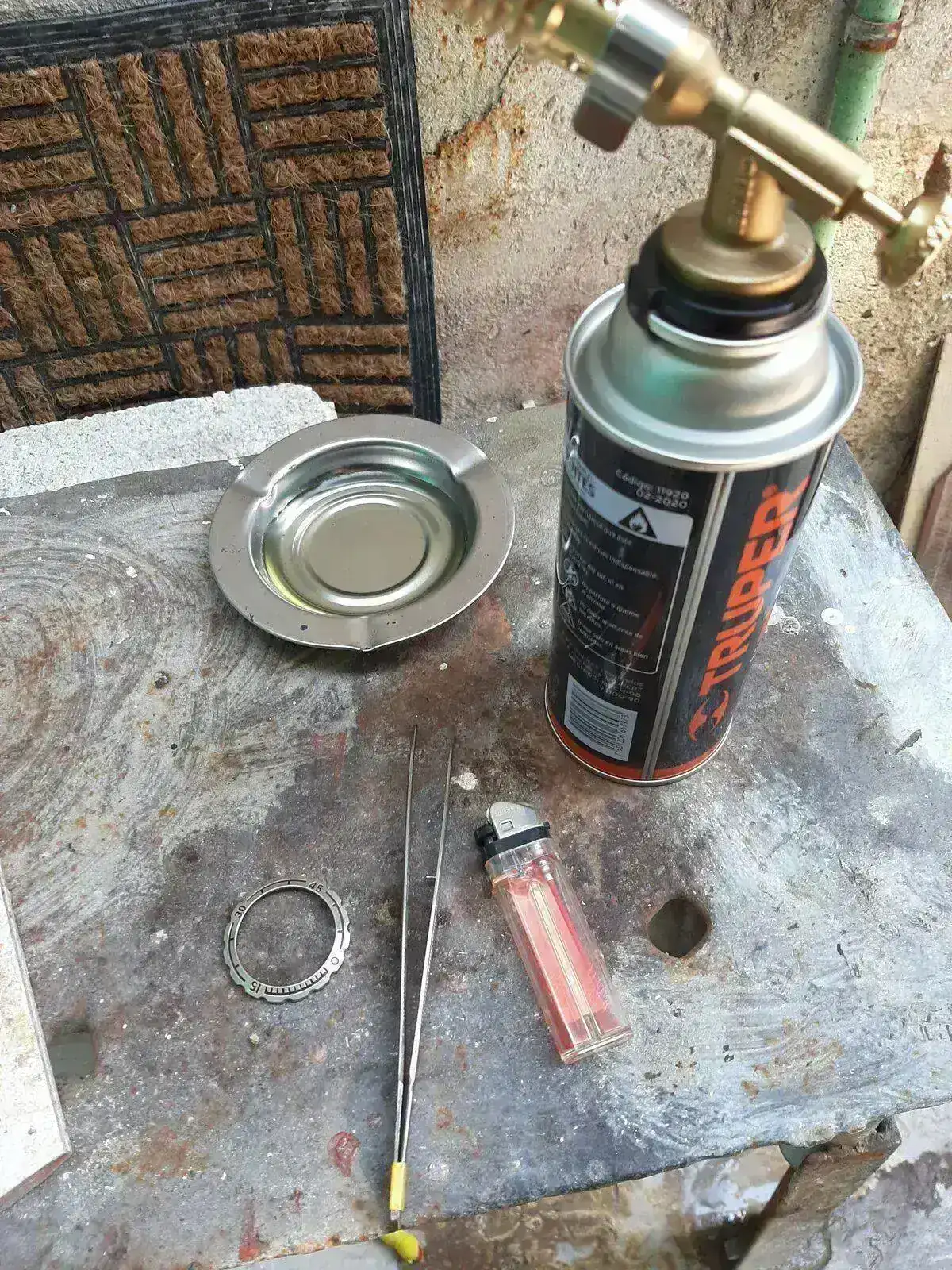

En Mexico tenemos varios terminos para decir que vamos a aplicar calor o fuego a algo, "tatemar" es uno de ellos, el otro seria "chichinar", hermoso que es nuestro idioma (de lo que se pierden los yanquis).

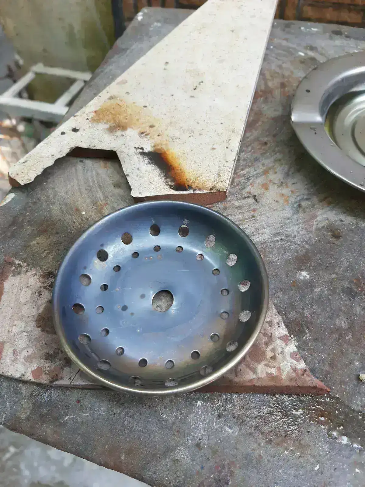

Culpo de este hilo al compañero MadMallorca, pues ayer que vi sus peripecias con el fuego y los biseles, me surgio la inquietud, yo que tambien soy "culo inquieto", decidi ir a la ferreteria y comprarme un pequeño soplete de fontanero.
Ver el archivos adjunto 1191852
Apenas volvi de la ferreteria, me puse inmediatamente a ello, por suerte cuento con un patio y mi difunto suegro que era herrero, me dejo algunos cacharros en el patio, entre ellos esta mesa de hierro macizo que esta perfecta para estos menesteres, puestos en la mesa el soplete, el bisel , el recipiente con aceite para enfriar y unas pinzas para sujetar el bisel y no quemarme.
Ver el archivos adjunto 1191869
Despues de varias pruebas y aprender a controlar la flama del soplete, se me ocurrio usar esta pieza de acero para colocar el bisel en el centro y de esta manera la forma de cuenco de la pieza ayudaria a conservar y reflectar el calor (segun yo), pues hasta entonces habia usado un pedazo de azulejo para colocar el bisel y aplicarle calor.

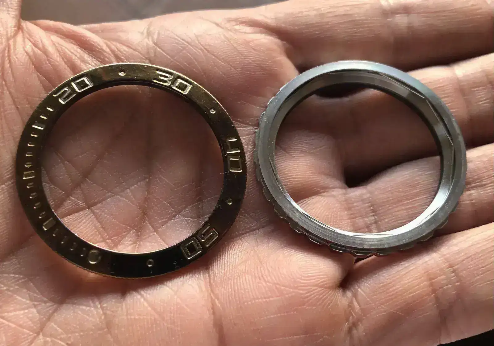

Ver el archivos adjunto 1191887
Despues de estar haciendo pruebas y varios intentos, finalmente obtuve esto, un par de biseles "tatemados", uno de ellos el, que se ve amarillento, fue el primer intento, y todavia no se me habia ocurrido usar la pieza de acero con forma de cuenco.
El segundo bisel , obtuve un bonito tomo azulado-grisaceo, dependiendo de la luz.

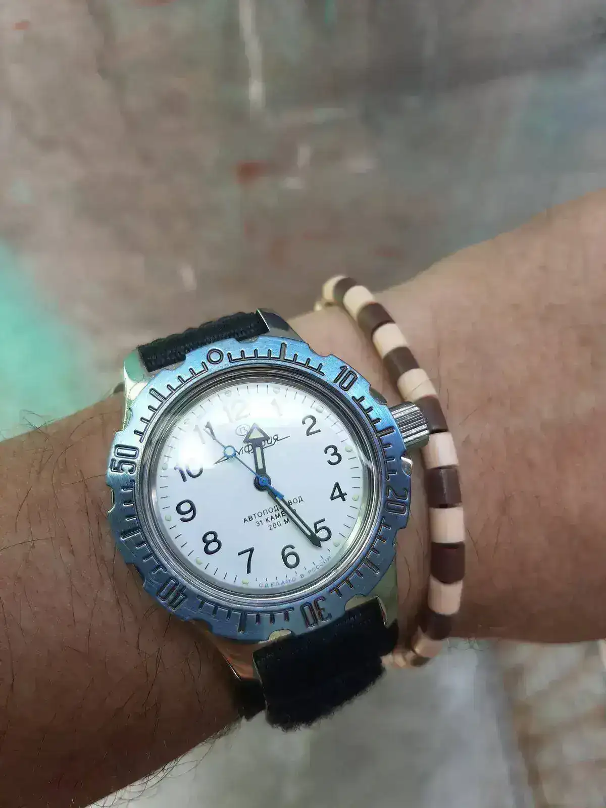

Ver el archivos adjunto 1191919
Una vez enfriado y lavado el bisel, se lo puse a este pequeño.
Ver el archivos adjunto 1191924
En directo tiene un juego de luces muy interesante el bisel, por desgracia la camara no logra captar bien ese efecto (o mas bien, no logro hallar la manera de capturar eso con la lente)
Ver el archivos adjunto 1191927
Con luz natural es donde, segun yo, se ve mejor el efecto del bisel.
Voy a estudiar mas el tema y luego hare algun otro experimento, quizas me improvisare una especia de "camara" para aislar y controlar mas la temperatura.
Pero por el momento estoy mas que satisfecho con este nuevo descubrimiento, desde aqui doy las gracias al compañero MadMallorca, por mostrar el camino para una nueva perreria
a nuestros rusos.

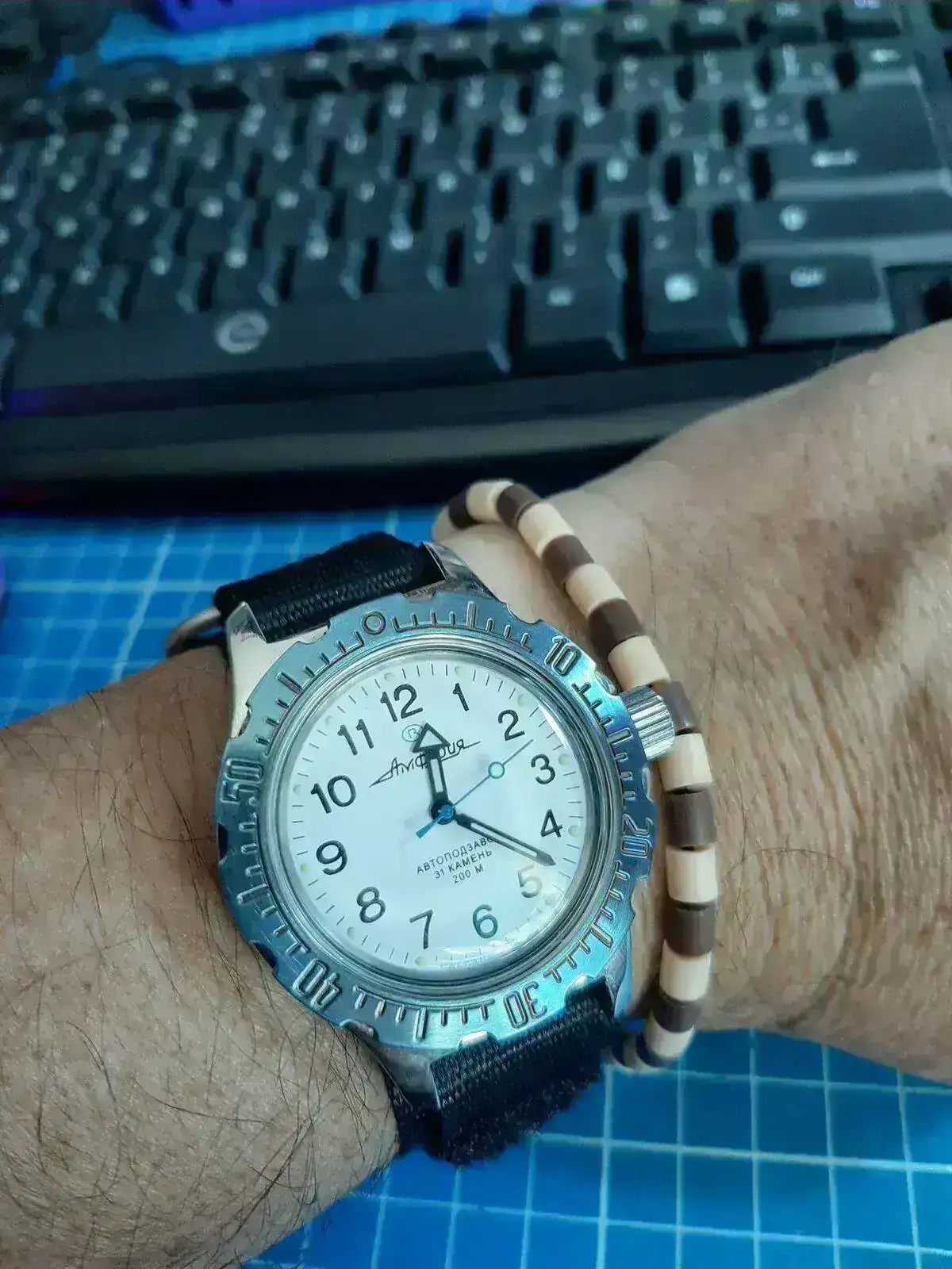

Vaya experimentos. No sabía que ya estaríamos explorando nuevas técnicas con fuego :-P.
Pues ha quedado muy guapo, es cierto que tiene un tono azulado que se ve muy bien.
Gracias por enseñarlo😉
Reacciones: OldTraveler y Josuegomez

Interesante metodo, yo añadiria algunas recomendaciones de seguridad, usar proteccion ocular, un escudo facial seria lo ideal, guantes y hacerlo en lugar despejado y tener a mano un extintor, cualquier precaucion nunca sobra. (lo de la proteccion ocular es fundamental, hace años recuerdo haber leido en un foro de cuchillos argentino lo siguiente, "la proteccion ocular mas cara, la mas costosa, y la mas sofisticada, siempre sera mucho mas barata que la consulta con el oftalmologo o la visita a la sala de urgencias", por esas fechas hacia cuchillos mediante el metodo de "desbaste", siempre he sido "culo inquieto", y desde entonces siempre ha sido mi prioridad la proteccion de cara y extremidades).
A ver si hay algun valiente que se anime y nos cuente su experiencia, yo cuando lleve el auto con el mecanico, le pedire un poco de aceite "quemado", para hacer la prueba, indudablemente que esto se esta "nutriendo" con las aportaciones de los colegas y promete ir a mas.
