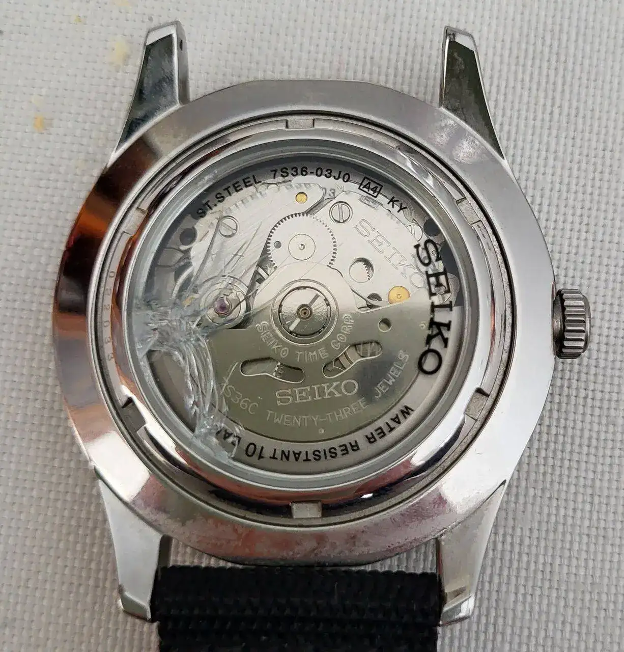

Hola a todos.
Se me ha roto la tapa trasera de mi SEIKO 5 military.
En una relojería me han dicho que si me cambian el cristal va a entrar agua, asi que lo llevé a otra que trabaja con SEIKO y me han dicho que si me lo mandan a reparar va a salir más caro que el reloj.
Donde puedo conseguir una tapa y ponerla yo mismo?
Se puede conseguir una metálica para que no vuelva a romper?
Espero me podais ayudar.
Gracias a todos.

Imagino que se te ha caído de las manos sin estar puesto. O le ha caído algo estando boca abajo.
Lo de buscar una metálica imagino que se debe a tu orgullo herido, por haberte pasado una cosa tan tonta, que seguro que no te volverá a pasar.
Quedo atento a ver lo que te proponen los colegas, pero yo le pondría el mismo fondo, si no sale por un dineral.
Pues si, una caida en el momento de ponerselo.
El reloj es de mi hijo y aunque es muy cuidadoso podria volver a pasar.

Pues creo que las opciones más económicas serían Ali express, eBay o el mercado de segunda mano.
¿Qué referencia tiene?¿has preguntado en el foro de Seiko?
He intentado buscarla por internet, pero no la encuentro. La referencia se ve en la foto. En el foro de Seiko no he preguntado. Se puede mover al foro SEIKO a ver si alguien me ayuda?

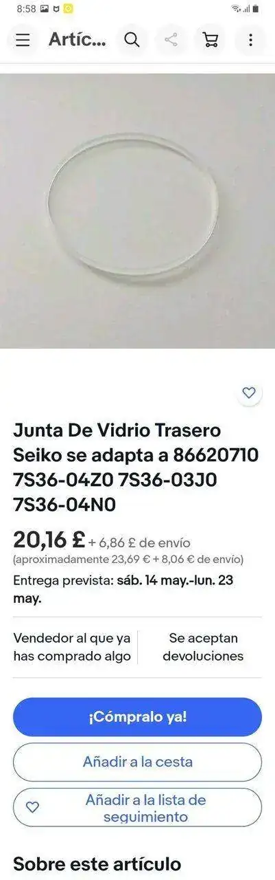

Hola compañero, en ebay me aparece este. Para más seguridad contacta con el vendedor, para que no haya confusiones, pero creo que es el cristal que busca.

El número de articulo ebay es el.
113380636713
Gracias por tu ayuda.
Una vez comprado es facil sustituirlo o es necesario que lo haga un profesional?
Un profesional siempre.
Cuenta que debajo del cristal va una junta, el cristal va a presión, por lo tanto tiene que hacerlo con una prensa para que entre de base plano.
Consulta con el relojero, el tema de que tú le llevarias el cristal nuevo, y que si telo podria montar él.
Siempre es mejor preguntar antes.

Si pones en google imágenes "7s26 case back" te van a salir multitud de resultados de tapa trasera, tanto con cristal como sólida, nuevas o usadas que te sirven.
Luego en Amazon o similar te compras una herramienta y la cambias en un momento. La tapa va a rosca y no tiene complicación alguna.

Siendo 7s36 ya valdria?
Porque hay muchas que empiezan por esos numeros y luego le siguen otros distintos.
Por ejemplo 7s36-6080, 7s36-0030, 7s36-5010....
Valdria cualquiera?
Valdria cualquiera?
El calibre 7s26 y 7s36 son iguales. Sólo que el 36 tiene alguna mejora, pero en dimensiones no cambia.

Bueno, me he comprado una tapa ciega segunda mano en ebay por 8€. Espero que me valga y solucione el problema.

7s26-3180 es lo que trae inscrito
Un tema. Cuidado con las pequeñas partículas de vidrio que posiblemente se hayan introducido en el mecanismo. Además, para una rotura así se necesita un impacto, que también se ha llevado el movimiento.
¿Sigue funcionando bien tras el golpe?
Si, funciona perfectamente
