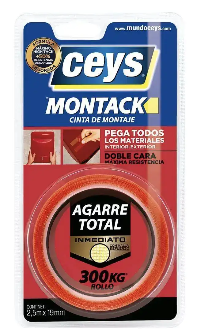

Yo abrí uno que era imposible, un rolex también... con cinta de doble cara de exterior. No deja marca en el reloj y si deja algún residuo adhesivo se va fácil con alcohol. Lo que hice es pegar un par de trozos lo suficientemente largos como para poder agarrarlos y poder girar.
esta es la cinta que usé
Reacciones: allepunta y DrSlump
Gracias a todos por los consejos, con la taser de 29'5 y fuerza bruta... cedió..😳
