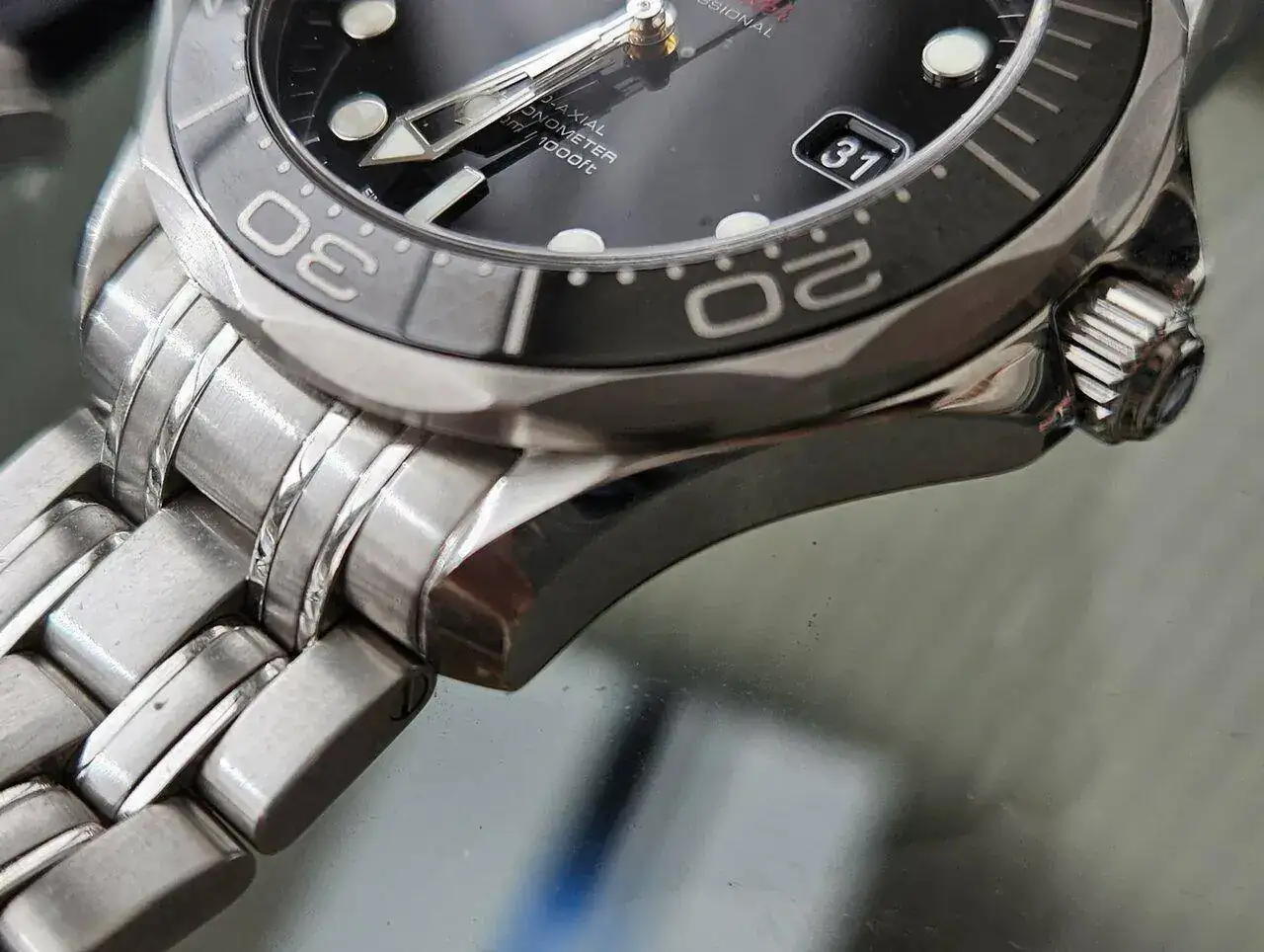

Empecemos con los pulidos:
Aunque Tandoori copia a Serica, realmente tiene mucho de ADN Omega vintage. Este juego de pulidos en las asas es idéntico. Salvo porque en el Omega la transición entre un pulido y otro es PERFECTA, justo en la arista, y en el Tandorio está mal hecha. La zona cepillada invade en una suerte de línea difuminada la arista donde se transiciona a pulido. Pero oye, que este reloj chino me ha costado 85 euros! Y el Omega unos cuantos más. Como 30 y pico veces más...

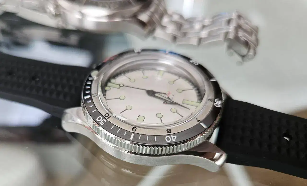

El bisel del Tandorio es de cerámica negra, muy bonito, me encanta como es mitad cerámica mitad acero. Nada que envidiar a Omega en este punto. En su operación, tiene una mínima holgura, pero suena bien y es preciso. He decir que el Omega tiene CERO holgura, y mi único reloj con cero holgura. La holgura del Tandorio es equivalente a la de mi Steeldive y es menor que la de mi Certina. Pero todas son muy sutiles.
La perla de lumen del bisel yo creo que no viene bien centrada del todo pero es raro porque el resto del bisel si está perfecto

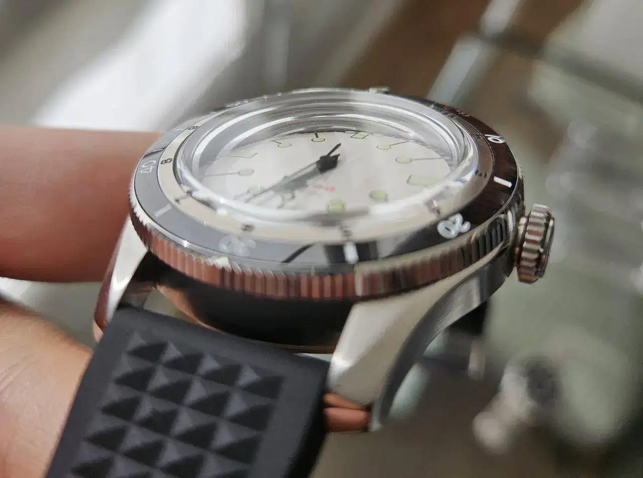

Como podéis ver el cristal es de zafiro y sobresale ligeramente del bisel, esta un poco abovedado lo cual me parece muy chulo.
El Tandorio viene con una correa de silicona con una hebilla de chinesio, la silicona bien, un 5, pero la hebilla es, perdonadme, una puta mierda. El brazalete del Omega, para mí es god.

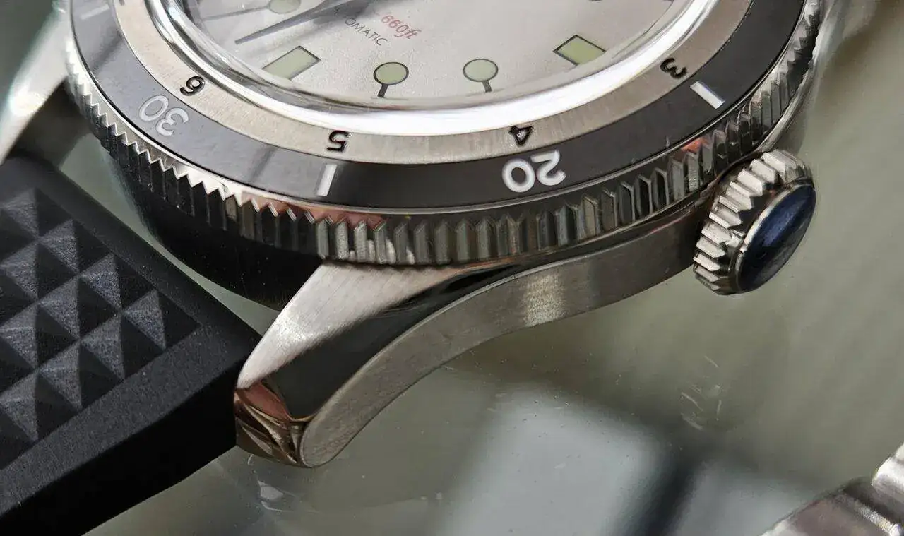

La corona viene sin firmar. Un poco simplona pero bonita en su forma y tamaño. La operación del mecanismo es buena. Pero son unos cabrones, lleva un PT5000 con ghost date, y encima no cambia a las 12 sino 12 y media o así. Mal. Por otro lado, un PT5000 en un diver 200 metros con zafiro y cerámica de 85 euros. Con eso lo digo todo.
El feeling manejando la corona, es mucho más satisfactorio que un NH35, pero ni de lejos lo fina y sólida que va la corona del Omega.

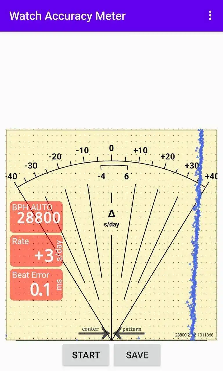

El PT5000 medido boca arriba viene ajustado muy bien. Son 28800 vph reales porque lo he puesto en modo detectar beat rate y nunca me falla.

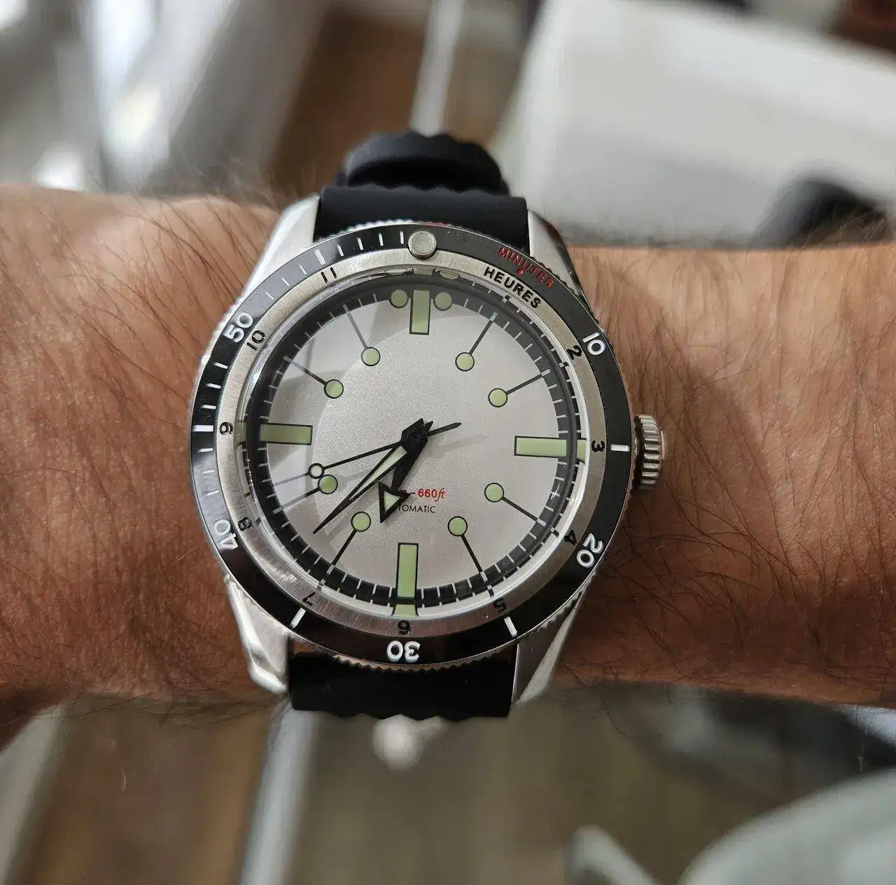

Sobre la esfera decir que los índices tienen mucho lumen en relieve y que la esfera es de color gris metalizado un poco raro. En foto no mola, en vivo si. Las agujas son negro mate.
El reloj tiene un lug to lug como el del Omega, de hecho siendo en teoría 39mm parece igual de grande que el Omega que es 41.
El lumen es verde y en mi opinión aunque en la foto se ve como el del Omega, es difuso en sus extremos, mientras que el Omega y esto nunca lo he visto en otro reloj, tiene el lumen 100% uniforme y perfectamente aplicado, dando un efecto que en vivo es brutal. El lumen verde del Tandorio brilla menos que el lumen azul que trae mi Steeldive. En lumen por lo tanto, bien, pero no le doy un 10, he visto mejores.
Pues nada, relojito mejorable, pero por 85 euros nunca he visto un reloj así, la calidad que desprende, salvando la correa, que por 15 euros en aliexpress mismo la mejoras mucho, es de reloj de bastante más precio. Muy superior a Pagani Design, por cierto.

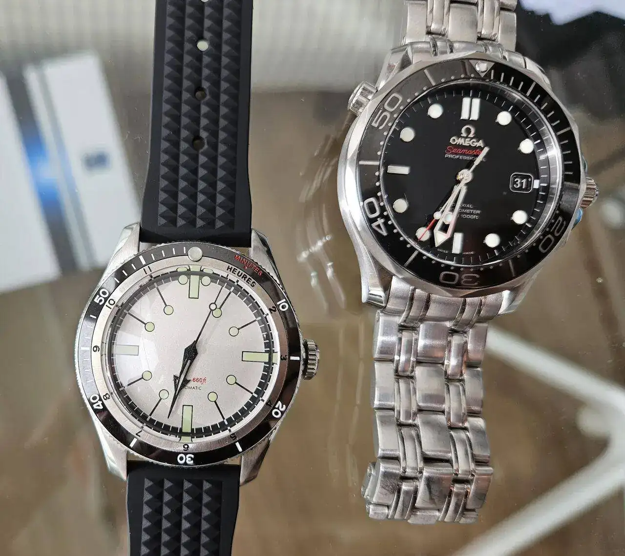

He decidido ponerlo cara a cara con mi Omega Seamaster. Ni más ni menos. Os anticipo que el reloj pollo sale desplumado del ring, pero se queda cerca!

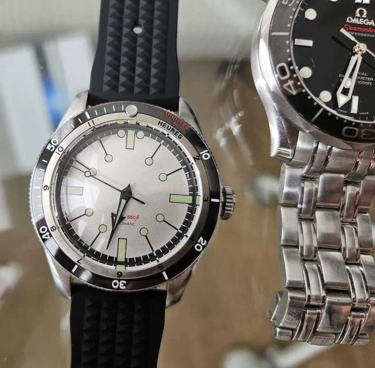

Ver el archivos adjunto 2689524Ver el archivos adjunto 2689523
Ni que decir tiene que la caja del Tandori es acero inoxidable, aunque 200m de WR frente a 300 del Omega y nada de válvula de helio, claro.

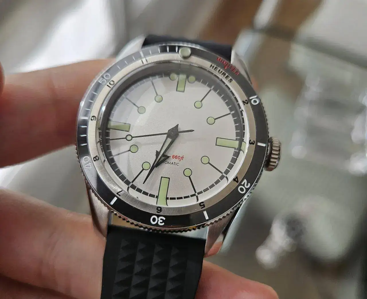

Ver el archivos adjunto 2689529Ver el archivos adjunto 2689528

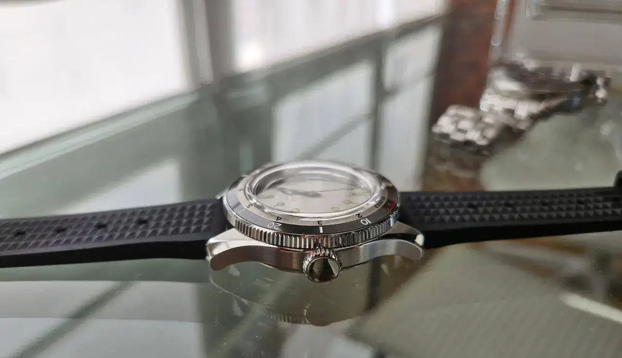

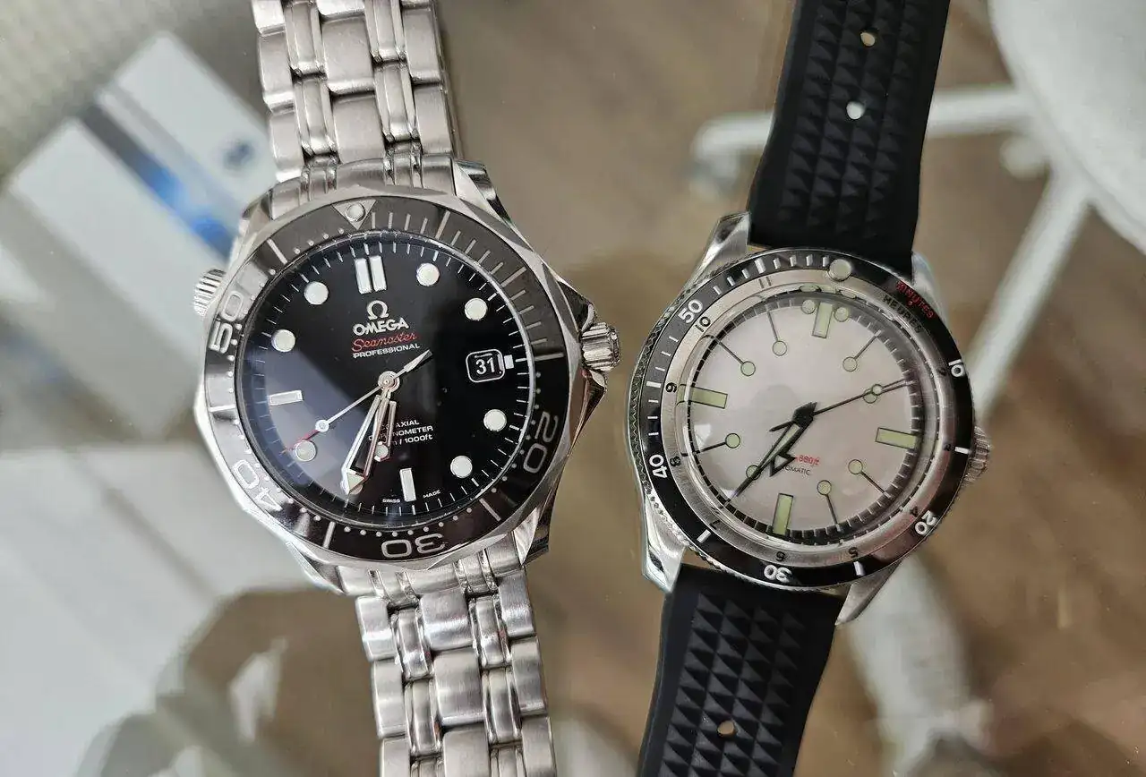

Ver el archivos adjunto 2689536
Ver el archivos adjunto 2689535

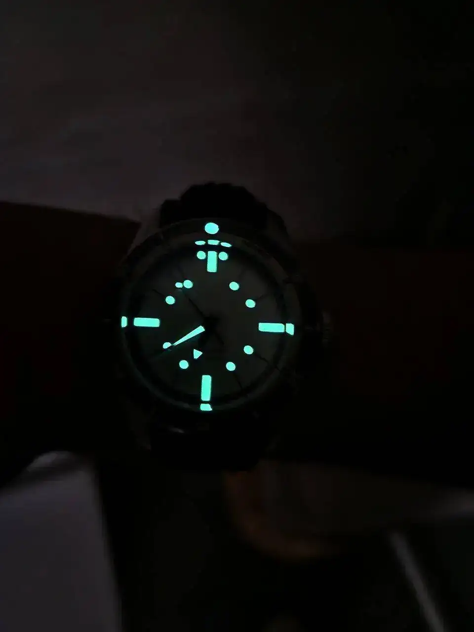

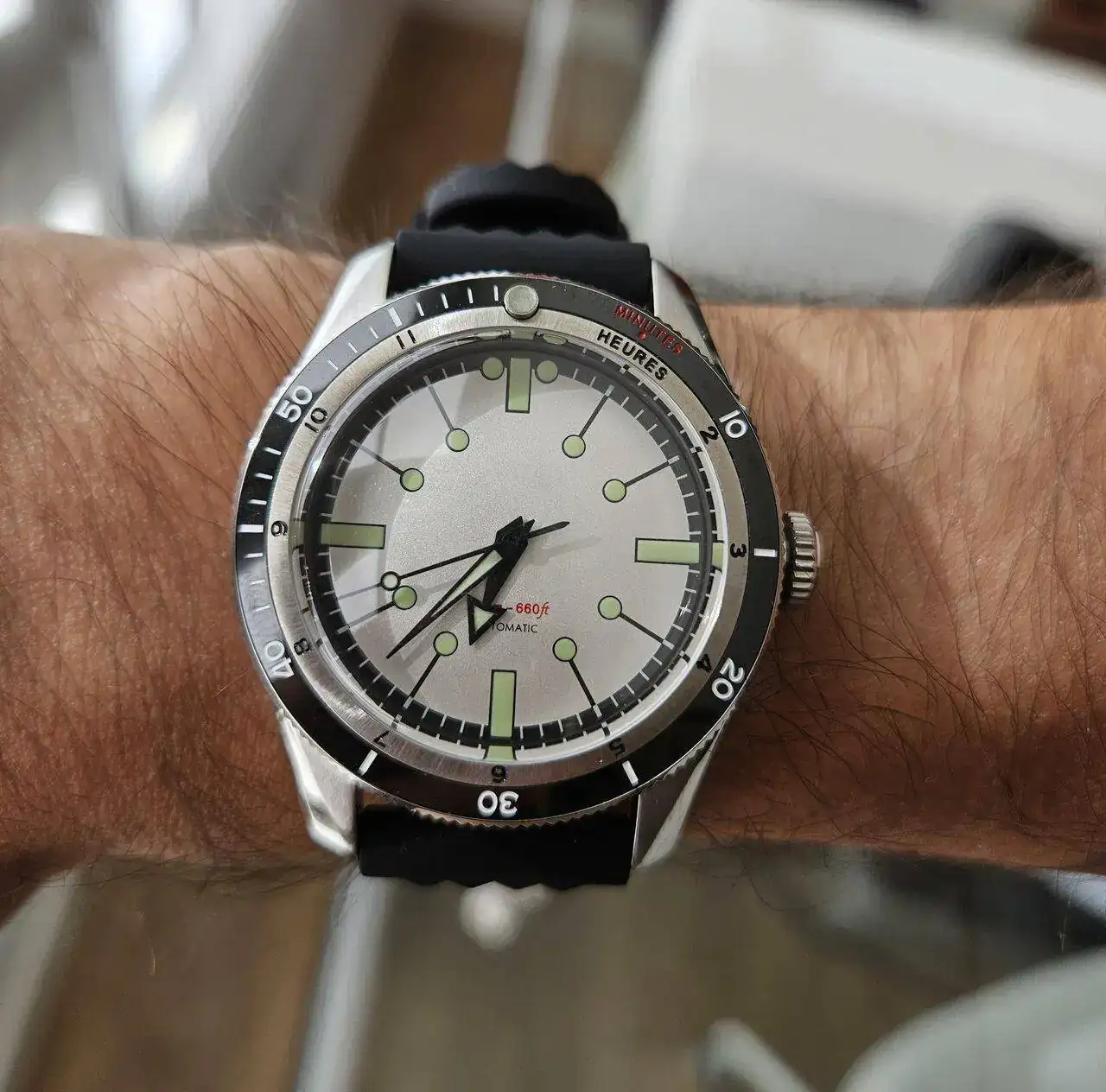

Ver el archivos adjunto 2689531Ver el archivos adjunto 2689530
Ver el archivos adjunto 2689533Ver el archivos adjunto 2689532
Ver el archivos adjunto 2689537
Espero que os haya gustado la review, he tratado de ser honesto
