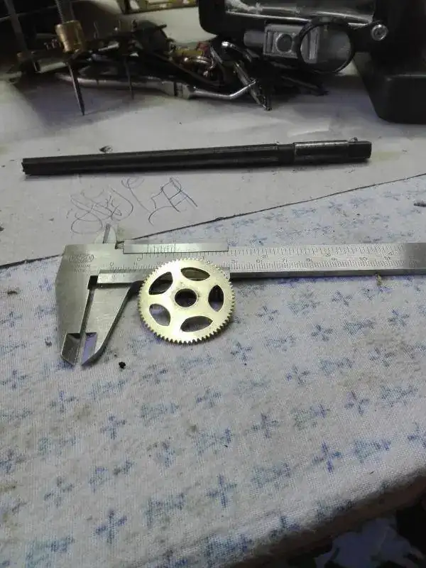

Hola a todos, os muestro en este post el tallado de una rueda de 70 dientes realizada estos días.

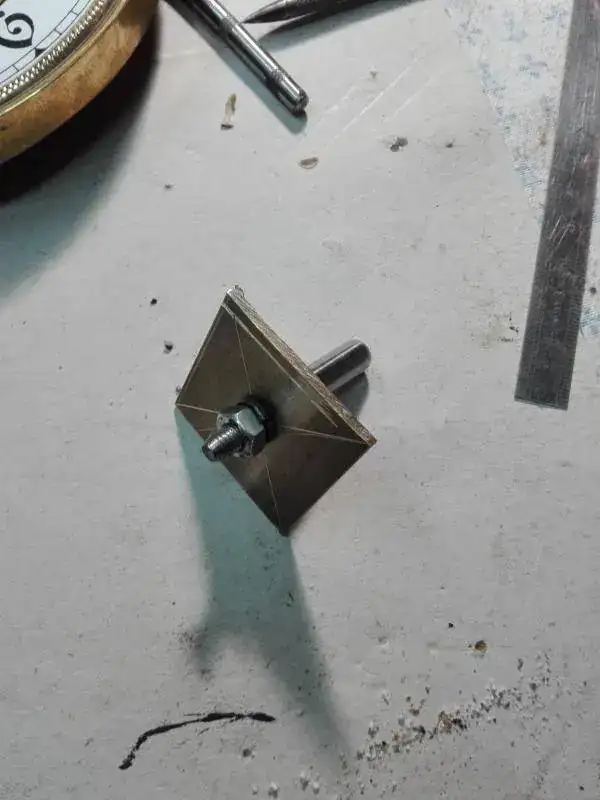

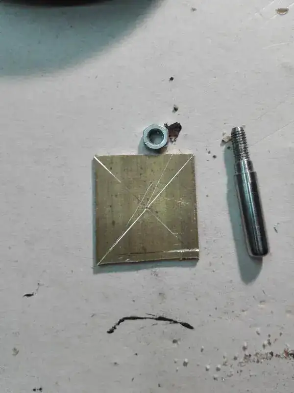

En primer ligar selecciono un turión de 8 m/m correspondiente al centro de la rueda.
A continuación preparo un trozo de chapa de latón.
centraos y perforamos a 8 m/m.
Pasamos al torno y ponemos a medida.

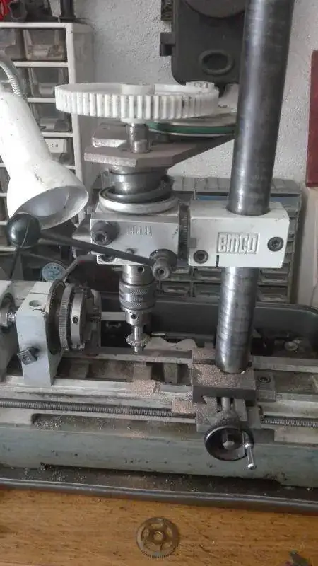

a continuación pasamos a la fresadora

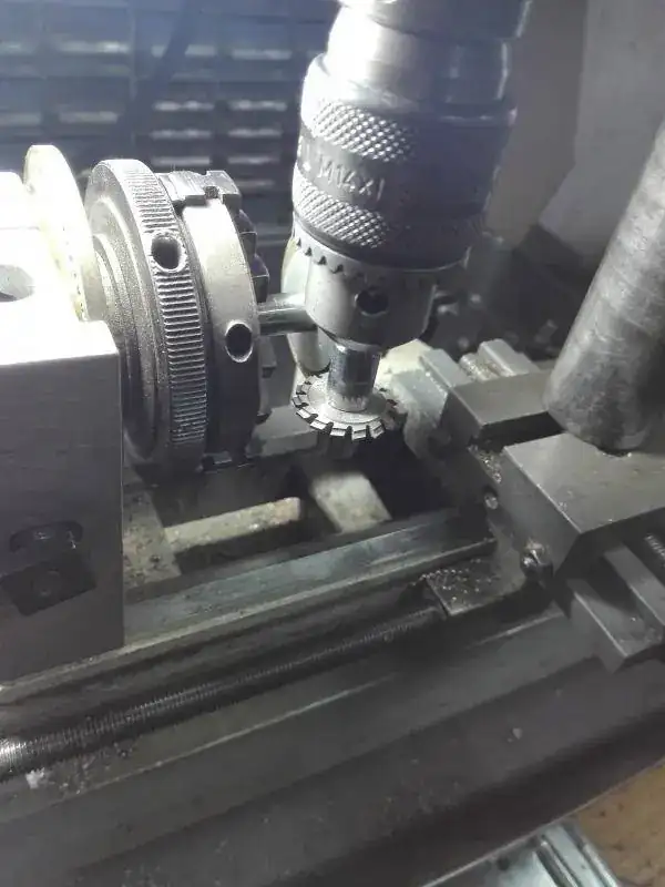

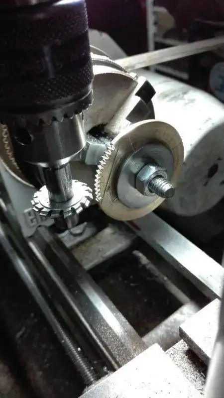

colocada la fresa empezamos el fresado de los dientes.
diente a diente vamos fresando.

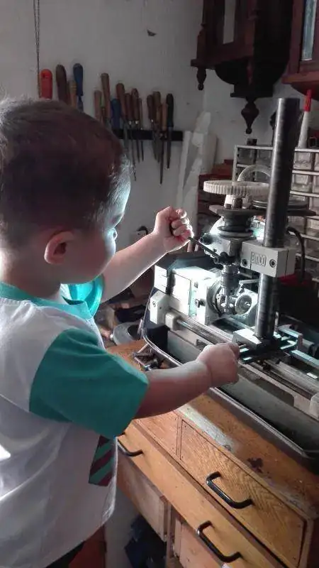

contamos para esta operación con la ayuda inestimable de mi ayudante pequeño.

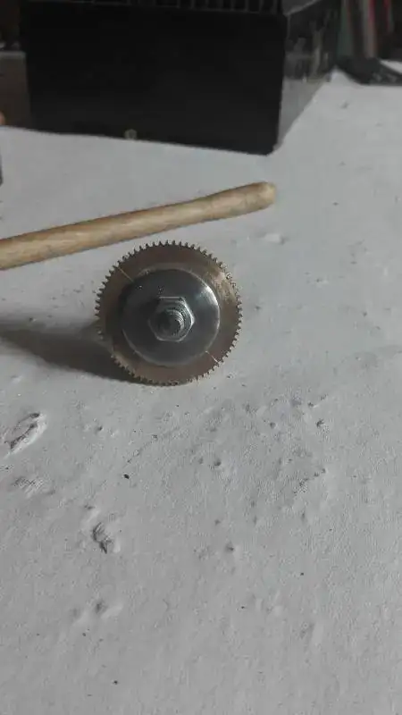

rueda terminada.

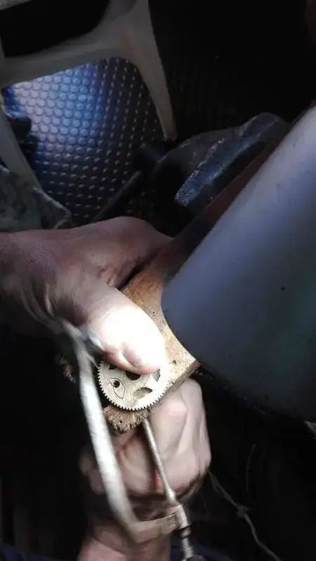

a continuación recortamos los radios centrales con la sierra de pelo y repasamos a lima.
Ya tenemos la rueda lista para repasar y pulir.
Un saludo Secho

Yo estoy intentando adquirir el útil de fresado para un Boley de 8 mm y no soy capaz de encontrarlo.

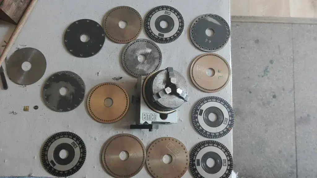

No veo el detalle en las fotos ¿tiene plato divisor el torno ?? o está automatizado el paso ??
Reitero las gracias por compartirlo.
hola terrafran:
este torno es un emco austriaco y tiene un monton de accesorios entre ellos un plato divisor que es el que te muestro a continuación.
Un saludo Secho

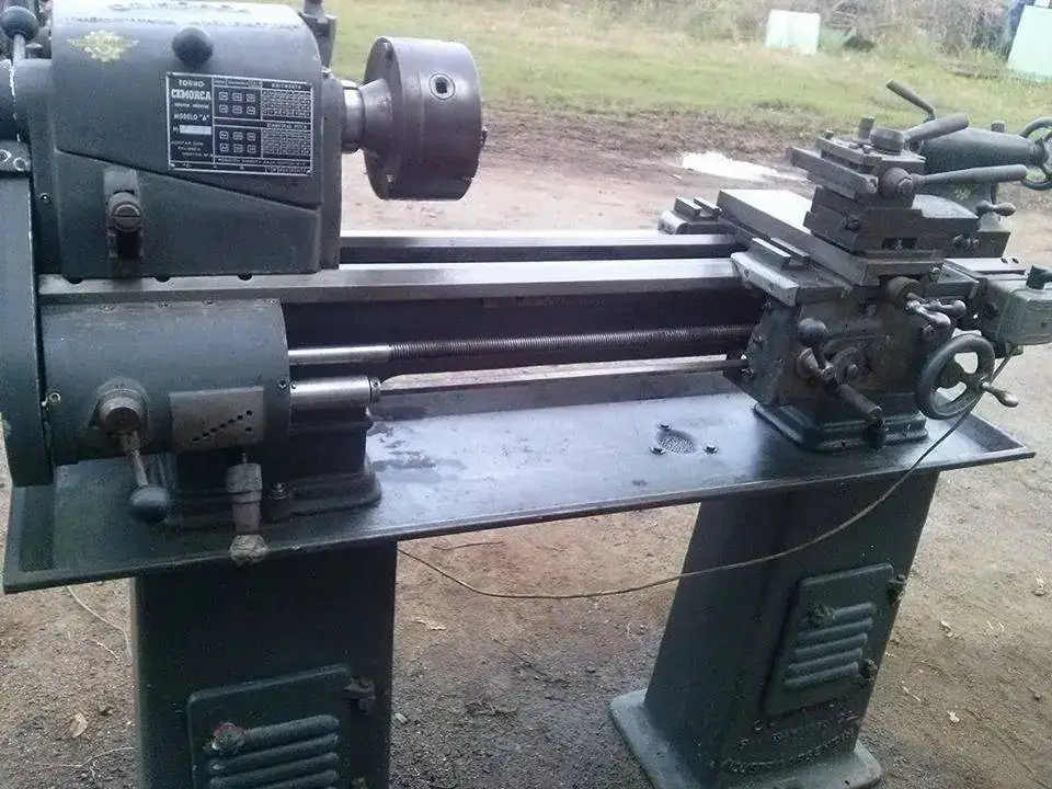

Hermoso trabajo felicitaciones, yo he comprado un viejo torno pero aun no le use ya llegara su tiempo.Lavado2.webp
