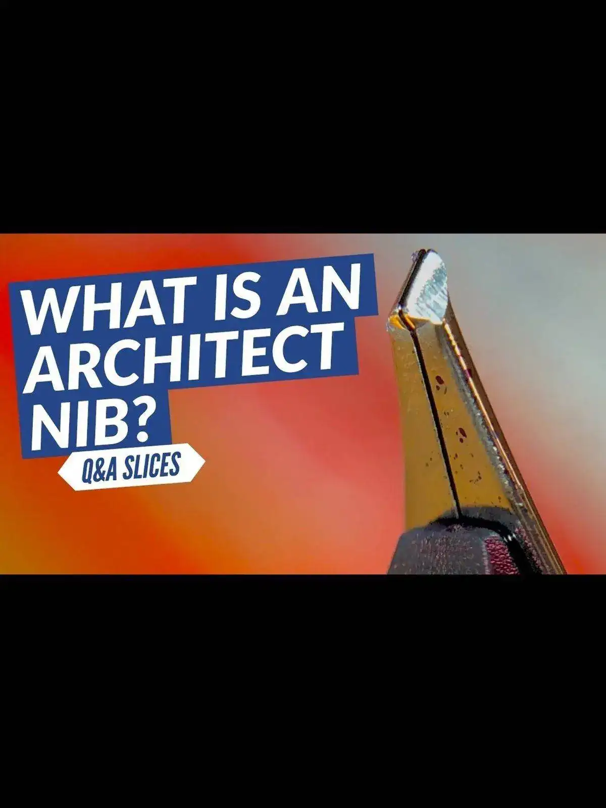

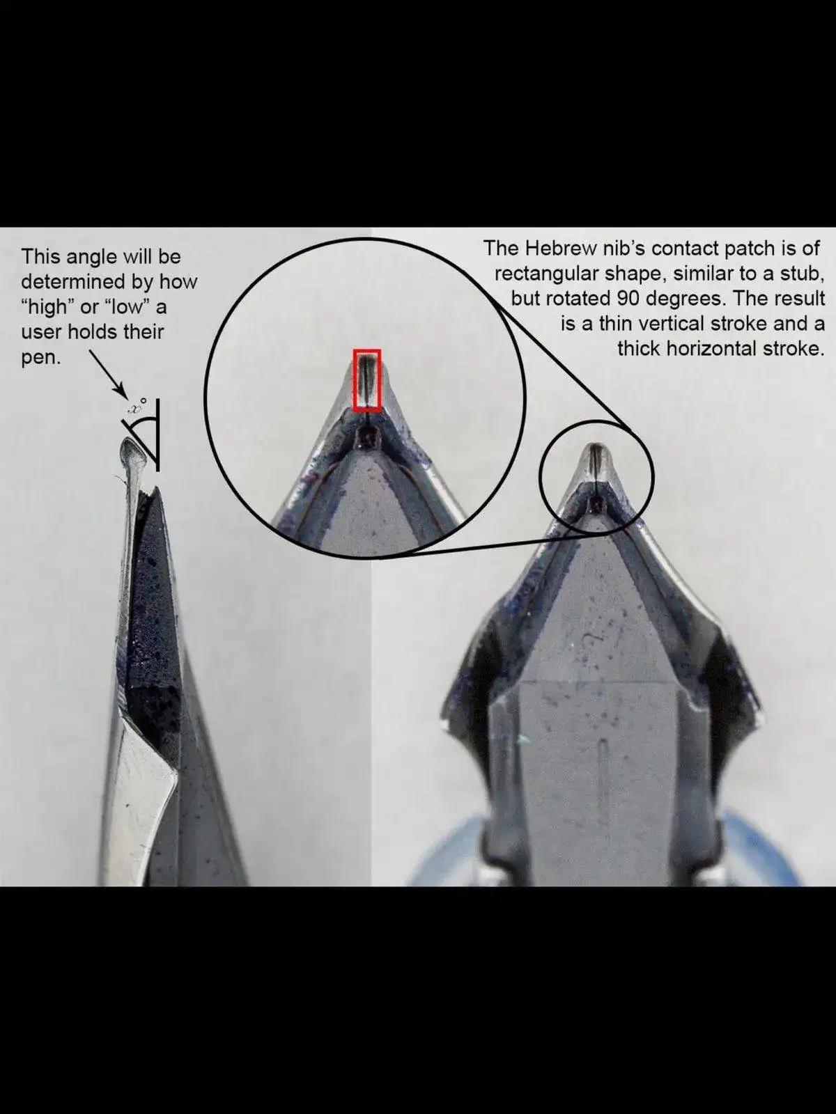

Hace siglos que no participo activamente (mea culpa...), pero estuve viendo por ahí imágenes de algo que me interesa mucho y hacía tiempo que no pensaba en ello. Se trata de los plumines architect (o arábigos o hebreos o seguro que tienen más denominaciones). Estos plumines tienen las líneas verticales más finas que las horizontales, lo que produce una variación de trazo que me gusta especialmente.
¿Alguien sabe quién podría tallar uno? ¿Alguien en el Penshow que está próximo? Os dejo el enlace que me hizo pensar otra vez en esto.
http://theserialdoodler.com/architect-grind/
Y esta... ¿No os llama la atención ese plumín con el que puedes hacer esas notas al margen? ::bxd::

si no queréis tallar plumines, aunque quizás con un efecto menos marcado, algunos plumines EF alemanes tienen un toque itálico más o menos acusado. Pienso ahora en una Montblanc 146, o en una Lamy Persona que he podido probar.
Quizás otros foreros tengan otra experiencia, pero yo animaría a investigar también por ahí, si es que os interesa.

Siempre había pensado que el arquitecto, el arábigo y el hebreo eran el mismo plumín, y va y resulta que no!!!
Ahora me metéis el diablo en el cuerpo y he de sacar plumas que ni recordaba a ver que plumin llevan...
liantes...
un abrazo grandote a todos
Pues yo creo que si son lo mismo. El nombre de Architect es bastante reciente pero es eso, arábigo u hebreo.
