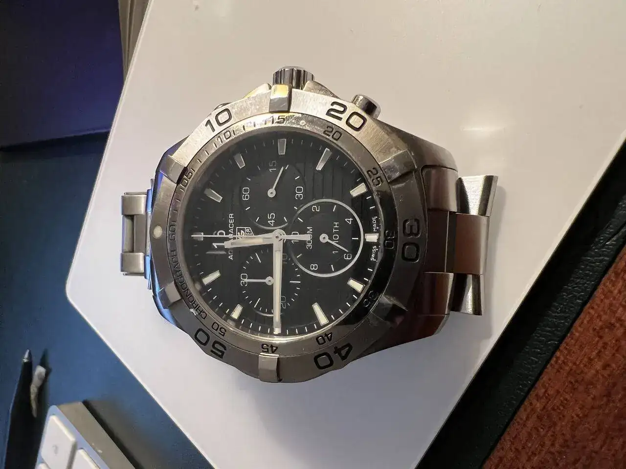

Hola amigos, tengo dificultad para calibrar las agujas del cronógrafo de un TAG Aquarecer. He seguido las instrucciones tal cual el manual de colocar la corona en posicion de cambio de hora, presionar los dos pulsadores simultáneamente y luego ir presionando el botón A para ir ajustando cada uno de los contadores.
El segundero del cronografo pude ajustarlo sin problemas, en segundo lugar luego de presionar el botón B deberia poder ajustar el contador de décimas de segundo (es el ubicado a las 6) pero presiono el botón A y la aguja no se mueve. Luego al apretar nuevamente el botón B paso al contador de minutos que lo puedo hacer sin problemas presionando el botón A hasta llegar a la posicion correcto.
O sea, el ajuste funciona tanto para el segundero como para el contador de minutos, pero no para el contador de decimas de segundo.
Al volver la corona a la posicion 0 el cronógrafo funciona con su segundero y con el contador de minutos, pero el contador de décimas de segundo no se inicia.
Alguien tuvo esta experiencia o sabe como resetear todo? Saludos.
    57,8 KB · Visitas: 86
Lo más probable, es que se haya fundido la bobina de las centésimas.
Quiero recordar que montaban el calibre, Eta 251...... de cinco bobinas, con sus cinco motores y sus cinco rodajes.
Mala noticia me has dado. Gracias por el aporte. Saludos
Para que vuelva a su función tendrás que cambiarla
