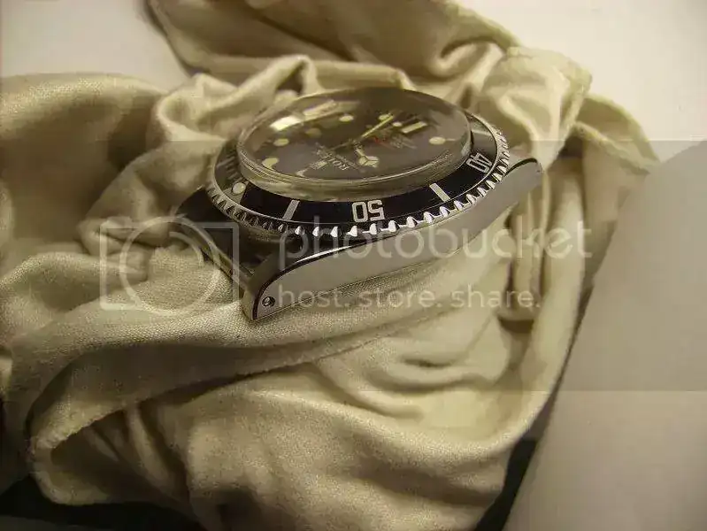

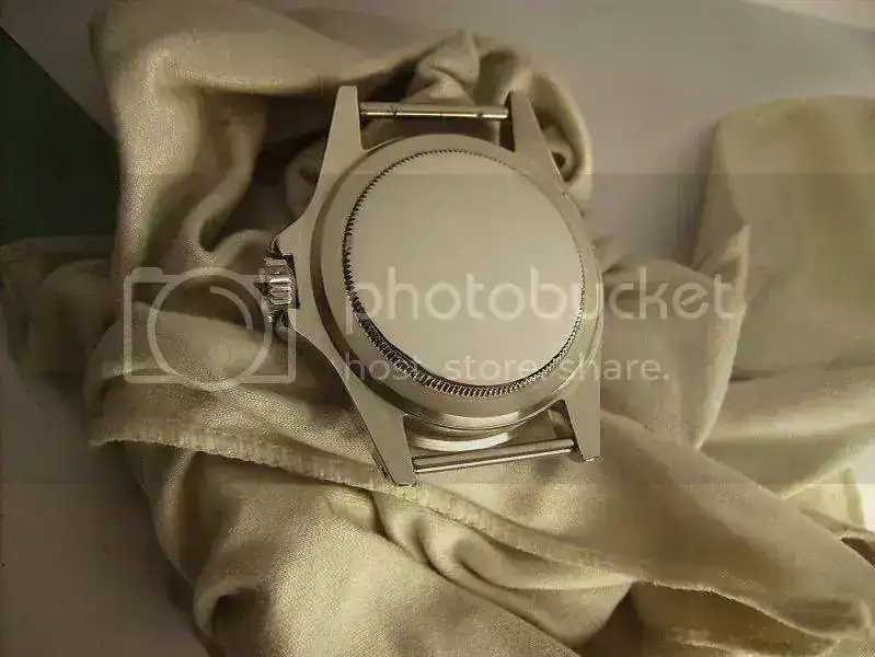

A raíz del percance sufrido por un compañero al golpear su Rolex, me ha venido a la memoria esta técnica. La lleva a cabo un laboratorio en Bolonia, Italia.
Se llama laser welding restoration, o lo que es lo mismo reparación con soldadura láser. Es ideal para reparar marcas profundas o excesos de pulido. Nunca la he visto por lo que no puedo recomendarla abiertamente pero el reportaje fotográfico es muy elocuente:

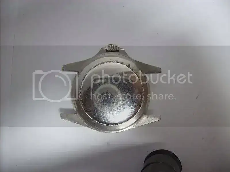

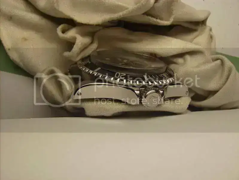

Antes de la restauración:
Después:

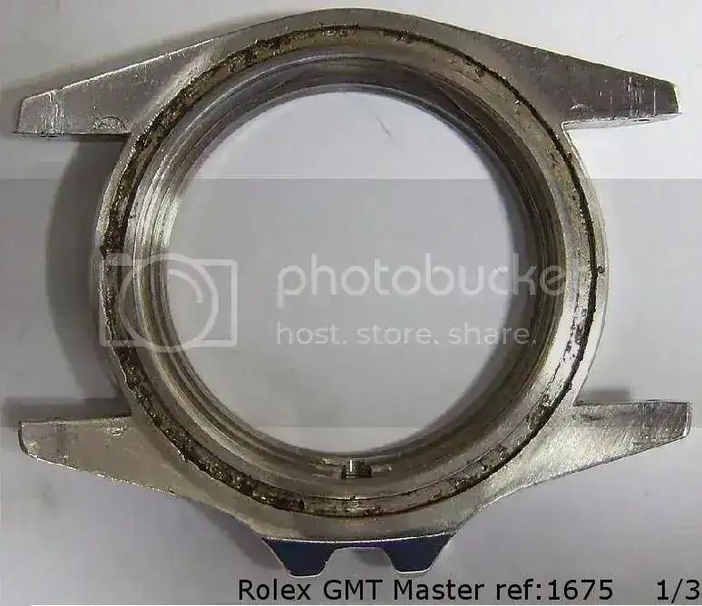

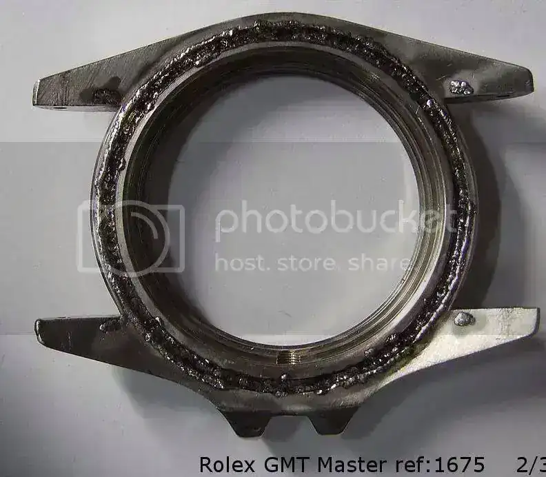

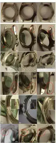

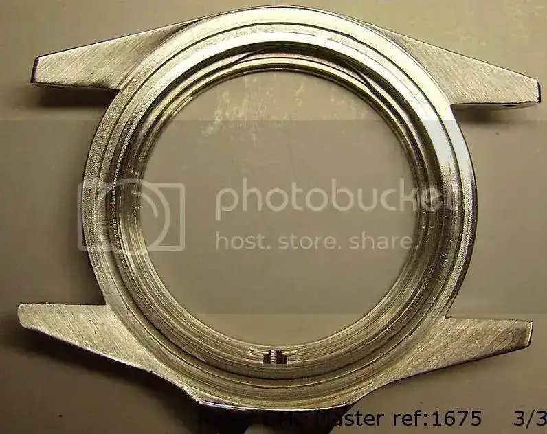

Una caja Rolex antes del soldado, después del soldado y por último, después de la restauración. La maquinaria de esta gente es otro mundo:
Mirad los puntos de soldadura en las asas:
Parece nueva:

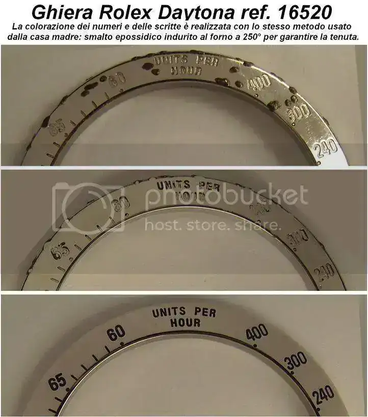

Varias fotos:

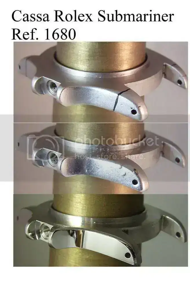

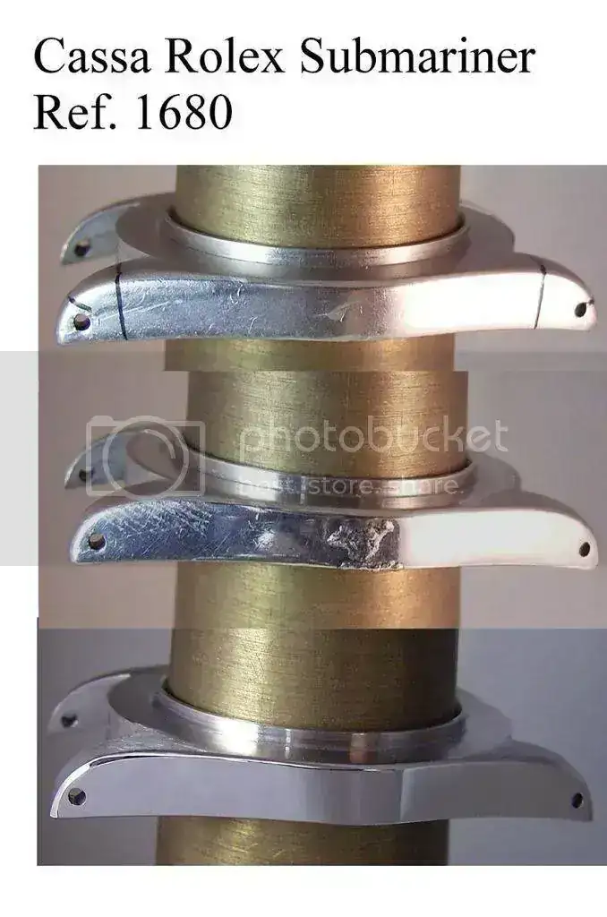

Esto es impresionante, mirar esta caja de 1680 tan desgastada por exceso de pulido. Quedó como nueva, los biseles han vuelto a la vida!
Misma caja, por el otro lado, mismo resultado:

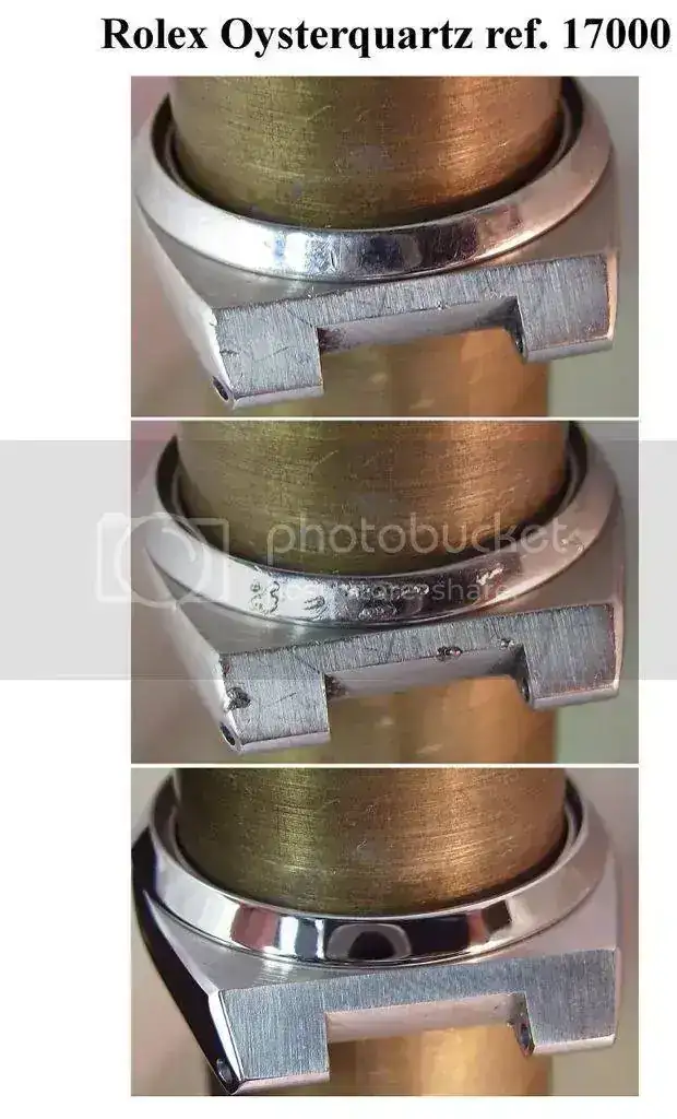

Me encanta la caja del oysterquartz, esta ha quedado francamente bien:

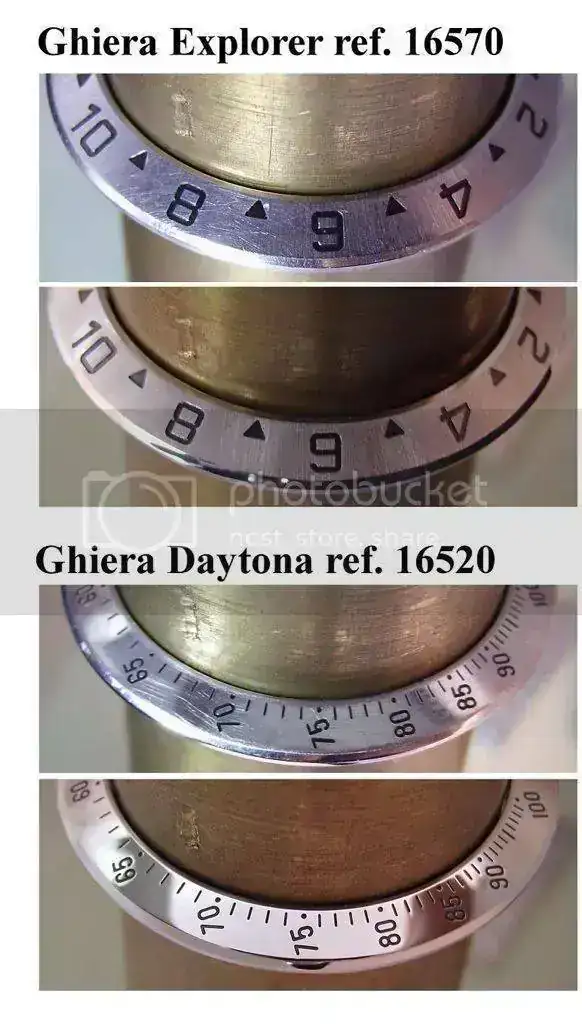

Mirad el cepillado del bisel del Explorer II, ha quedado perfecto. Que decir del acabado espejo del bisel del Daytona.
Otra más del Daytona. Es impresionante:

Hola, es impresionante, se llama Laboratorio Portanova y alli en mi tierra son muy conocidos. El coste de una reparacion de este tipo es alto pero los resultados hablan por si mismo. Lo que lleva un pulido convencional tras otro es la eliminacion y destruccion del material, se pule con ruedas abrasivas que asportan el acero hasta eliminar el golpe o los arañazos dejando la caja como una pastilla de jabon.
Lo bueno de esta tecnica es que reponen el material perdido donde haga falta, utilizan soldadura laser para aplicarlo previamente y exactamente el mismo tipo de acero (me consta que utilizan piezas rotas de brazaletes o cajas muy deterioradas para ello) y despues pulen con una maquina llamada "lapidello" que combina diferentes tipos de ruedas y es controlada por ordenador siendo ademas capaz de reproducir los tipicos matizados "rayos de sol" que llevan los biseles de los explorer y muchas cajas setenteras tipo omega flightmaster.
