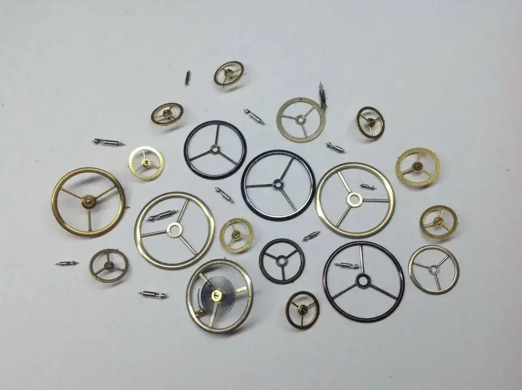

No conozco ejes que vayan remachados, los que conozco van a presión. En los ejes habituales puedes colocarlos en los agujeros del plato de la remachadora, y se "sujetan" debido a lsu forma, pero en éstos, cilindricos, no se pueden apoyar, además de que supongo que se partirán al meterlos a presión en el balance.
Dejo una foto de los balances y ejes, ya que tengo la impresión de que no me he explicado bien.

Ciertamente los ejes o cañas de los volantes de escape a cilindro tienen su técnica para la colocación y extracción (tapones y caña). La punzonera contaba con sus botadores adecuados en forma de pata o de "L" para esta operación, pero hoy en día es complejo encontrarlos en una punzonera básica.
Para embutir tapones en las cañas del cilindro (imagen A1)
El tapón se coloca, dirigido el pivote hacia abajo, sobre la placa de la remachadora o sobre un tas remachador plano perforado de dimensión adecuada. Luego se introduce a penas el cilindro sobre el taón y se embute con prudencia. La caña de cilindro no debe tomar una posición oblicua durante la operación, pues no hay que olvidar que el remachador no apoya más que un lado del borde de la caña del cilindro.
Para embutir la caña de cilindro en el volante (imagen B1)
La caña del cilindro se embute siempre por el lado inferior del volante. Hay que escoger el apoyo o tas con mucho cuidado. Sólo raras veces puede utilizarse un punzón plano perforado. Un punzón convexo (bombeado) y perforado presta mejores servicios; pude introducirse en el remache del asiento del cilindro. La introducción debe efectuarse prudentemente con una serie de golpecitos muy suaves. La operación es más fácil si el cilindro tiene un chaflán que facilita la introducción del mismo en el orificio del volante.

Gracias a todos, es exactamente lo que quería saber, ahora veremos si puedo encontrar ese juego de botadores, o qué se me ocurre para embutir las cañas de cilindro en el volante.
Un saludo a todos.
