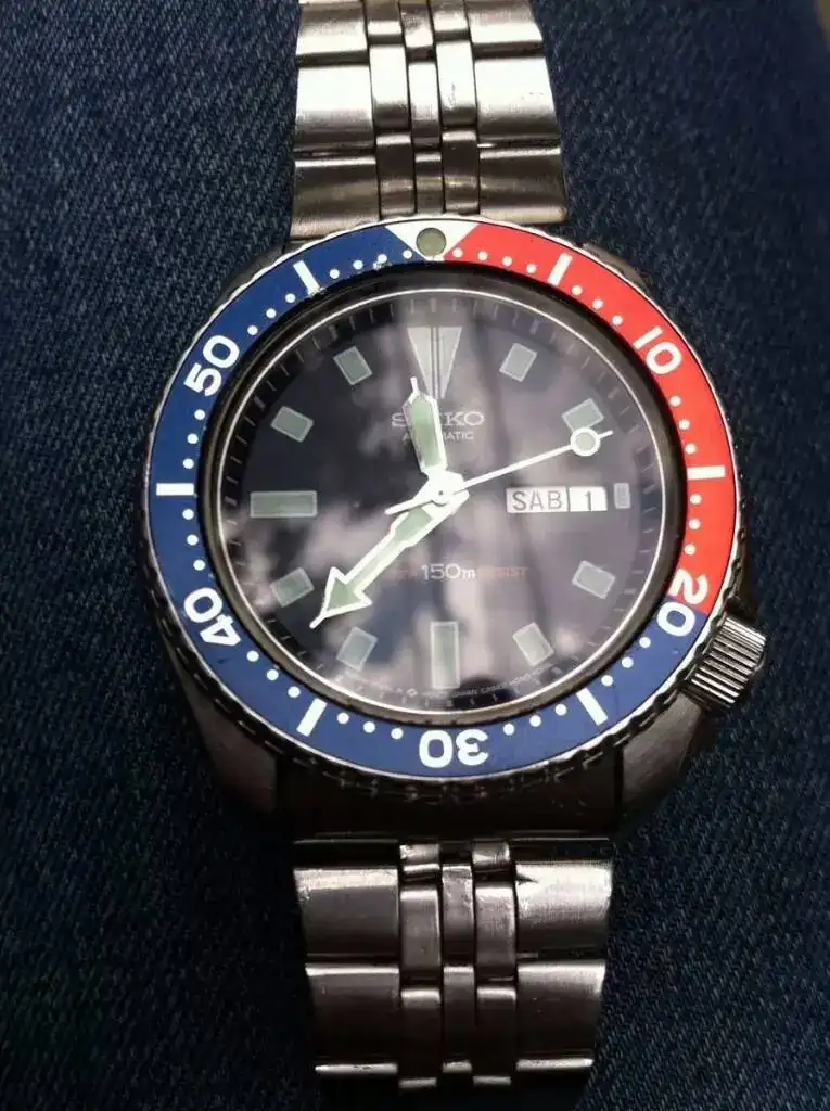

Hola estimados. Permitanme pedirles consejo sobre esta pieza.
Es un Seiko 6309 729a. Es el Pepsi de la familia 6390 7290.
Según el vendedor es 100% original y japonés. Yo tengo mis dudas.
Los motivos son que leí que el japonés tiene la leyenda 17jewels y este no la tiene.
La otra cosa que veo diferente respecto a imágenes que ubique en la red es que las pequeñas inscripciones que están bajo el cuadrado de las seis es un texto más largo en la pieza de la foto que en las piezas que encontré en la web y en ebay.
Me gustaría su opinión será original? O refaccionado con piezas aftermarket?
Las fotos de la pieza en cuestión.
Desde ya muchas gracias por sus consejos.
Mariano

Yo diría que el dial y las agujas parecen chinos aftermarket, ese verde del lume... No te fíes
Desde luego no casa el lumen de las agujas con el de los índices....
Hola,
Las fotos no me dejan aclárame 100%,
El dial es el de la leyenda mov.Japan Cased Hong Kong eso es original,
Hasta ahora yo no he visto after con esa leyenda, aunque el color verde de los índices no me cuadran suelen tener un tono más azul. El japonés no es desde luego, sobre todo con eso de cased Hong Kong
El bisel tengo dudas el punto parece que se desplaza más hacia el lado izquierdo del triángulo,( mirando como se ve el reloj en la foto)
Las agujas parecen originales, pero ese tono verde tira para atrás, creo que las fotos están hechas con algún fondo verde.
Yo les pediría fotos con luz natural, así seguro te podemos ayudar mejor.

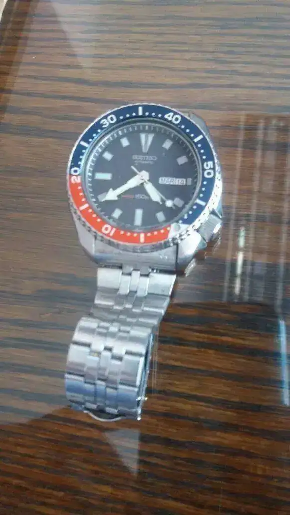

Adjunto uno todo original para que compruebes, el dial es el mismo.
https://relojes-especiales.com/threads/seiko-vintage-a-la-sombra-del-tortuga.382534/
Consulta esta página
El que sale el primero es el Japonés

Me parece totalmente original, el insert es original, el dial es original, las agujas me parecen originales(pero esa luz no me deja tener 100% certeza), por veces el tono de los indices, agujas y pipe-lume quedan diferentes con los años, eso pasa mucho con todos, y especialmente con 7002.
Hasta el armis es un z199(ó Y035?).
Ahora clarissimo que Made in Japan no es, si no lo colgaria en parte de bajo del dial y con referencia "17 jewels"
Movt Japan, cased Hong Kong, tudo cierto, ahora ha que ver lo que colga en la trasera, si es 6309-729a ó 7290...casi cierto que es 729a
Tonos diferentes y el texto mas grandote en estas cajas en un 7002, la leche mov't Syngapore, dial Japan, cased Hong Kong
Ver el archivos adjunto 433353
Coincidimos, es original no es el japonés, ahora bien fotos al natural mejor.
El bisel parece, parece, es donde tengo más dudas.

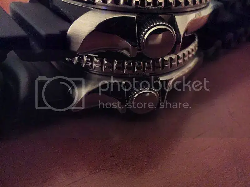

El bisel es original, el insert idem, y en estado muy bueno.
Tengo un 7548-700b con ese bisel, compartido con ese modelo.
attachment.php
Saludos!
attachment.php
Saludos!
El 99% del insert parece original, pero hay algo que no veo claro, en el punto y su posible desplazamiento hacia la izquierda, también aparece medio punto que distorsiona.
Puede ser efecto visual por las fotos.
Por otra parte, parece que hay una separación entre el insert bisel más holgada de lo habitual.
Entre re la zona 40/50, también aparece en la zona del 20.

No hay problema alguno con el insert, es originalissimo:ok::

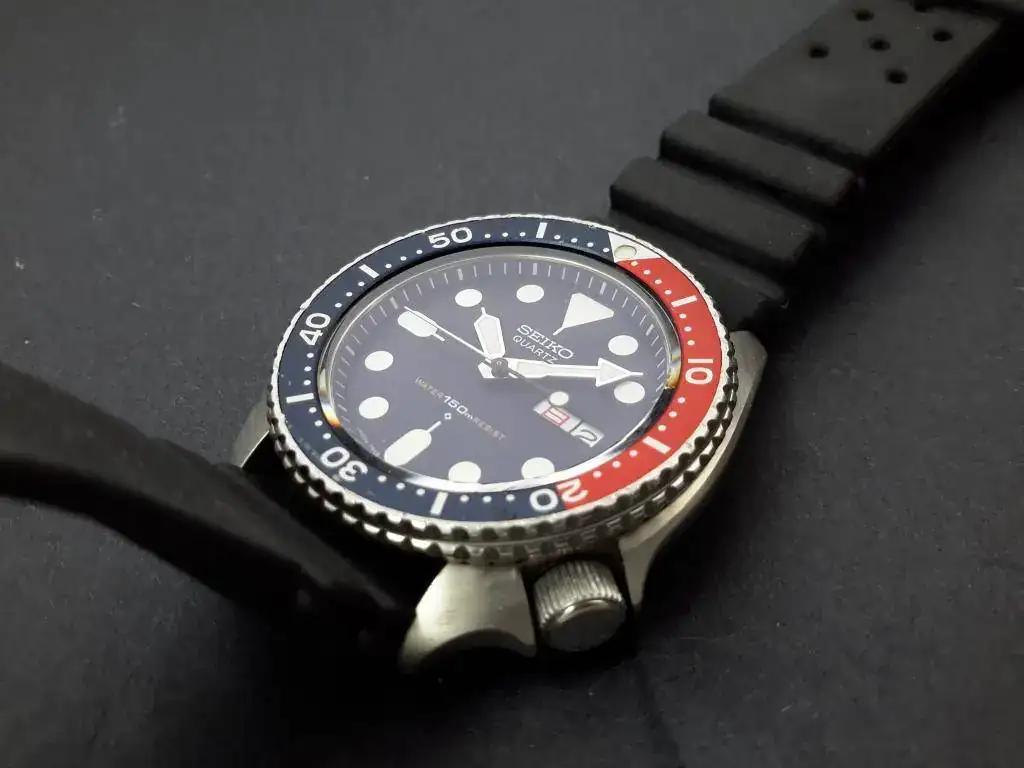

Hay siempre alguna ligera diferencia entre hornadas, principalmente si modelos ya tienen años de diferencia entre su fabrico.
Mira estes SKX, la terminación de la caja es diferente
