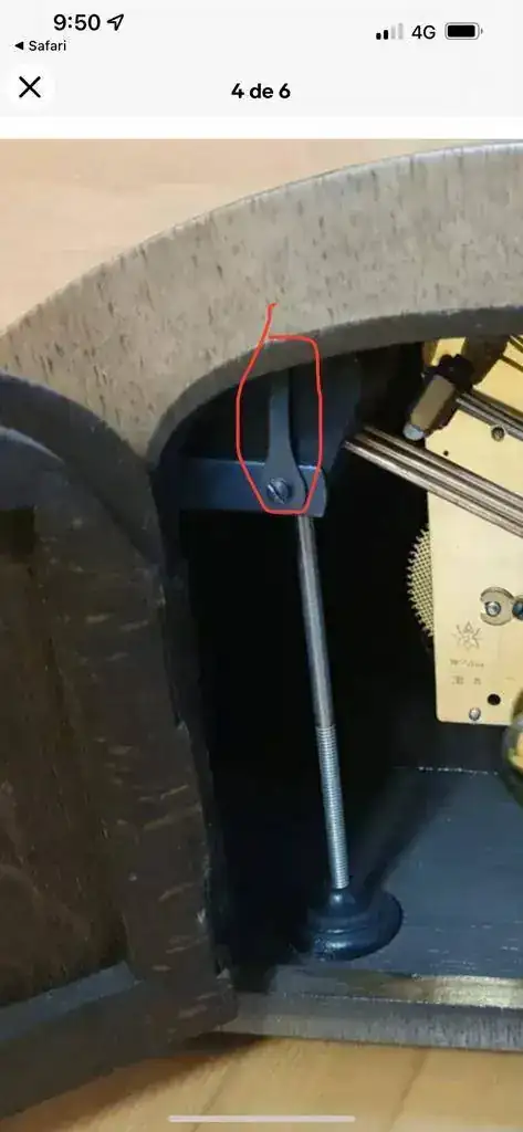

Buenas a todos;
Compré un reloj Junghans como defectuoso en ebay, realmente barato. Fianlmente, he logrado hacerlo funciona.La sonería, tres barillas, tres martillos, estaba doblada, oxidada... pero cuando lo recibí sonaba realmente bien, un sonido muy bonito. Una vez enderazada, quitado oxido, ya no me suena nada bonito. Se oye el golpeo del martillo, fuerte; pero no vibra, no tiene el sonido que me gustó cuando lo recibí; aunque estaba en muy mal estado.
He probado a ajustar, subir, bajar, girar tornillo que bloquean los martillos...en fin, un montón de ajuste; pero no logro que suene como me gustó al principio y me llamó muchisimo la antención, pues los relojes que tengo el sondo es sobre espirar; en éste caso "el sonido permanecía en el aire" y ya no, es como un golpe seco.
He estado observando imagenes de relojes en la red para ver si hay algo distinto al que tengo, y lo unico que he visto, además de que los martillos están desalineados (no se que he hecho, pero "en reposo" están a muy diferente nivel y se oye descompasado los golpes); la diferencia como digo es la placa que resalto en la imagen.
El que compré, no la lleva, ni el tornillo. ¿Me podeís decir si es una placa que rodea la "masa" que sujeta las barillas o un sitio donde ver con detalle lo que hace.
Después del trabajo que me ha dado; me gustría un sonido más bonito.
