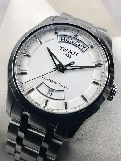

Compré hace unas semanas un Tissot con movimiento powermatic 80 y hasta ayer no me dio por medir su precisión. Lo que pasó fue simplemente extraño ( a mi mente). Le di cuerda y lo dejé en la caja del reloj y me da una precisión de unos +10seg/día. Bueno, está bien. No es una maravilla pero es aceptable.
Ahora bien, donde está la sorpresa? Ayer por la noche lo puse a hora exacta y al levantarme esta mañana lo compruebo. Había adelantado unos 4/5 seg, lo que me esperaba. Me lo pongo en la muñeca y ahí es donde viene la historia... Me da por mirarlo ahora y el reloj solo está 1seg por delante de la referencia después de 4/5horas de uso en muñeca.
Es como si se hubiese regulado solo. Imagino que será porque en alguna posición concreta atrasará y se ha ido regulando. ¿Alguien sabe explicarme mejor lo que pasa?

Es una cosa muy normal pues depende de en cuantas posiciones se haya regulado el movimiento. A mi me pasa con un citizen nuevo, si lo dejo de costado de costado atrasa unos segundos, esfera arriba adelanta 5 en 24h y en la muñeca es como mejor va. Es cuestión de pillarle el punto e ir compensado con la posición en lo que lo dejes.
Después también hay algunos movimientos top que están regulados en 5 posiciones y siempre tienes la misma precisión los dejes como los dejes.

Los movimientos powermatic 80 se caracterizan además de por su gran reserva de marcha también por su precisión. Tuve un Hamilton eta 2824 muy preciso +-2/3 seg día ya con 7 años. Ahora tengo solamente un powermatic 80 en otro Hamilton de aproximadamente dos años y va +-0/1 seg día cuando va en la muñeca. Y en +-3/4 seg cuando está en la caja mientras aún le queda bastante carga. Por lo tanto, no me sorprende... Disfrútalo.

Ahora en serio, es cierto que depende de la posición que lo dejes, la precisión del movimiento se altera y te hace esos extraños. No le hagas mucho caso. De hecho, si hablar con cualquier relojero te diría que para saber cuánto adelante o atrasa un automático hay que llevarlo puesto sin quitarlo unos días seguidos para que la maquinaria se acomode.

Gracias por vuestros aportes. Es lo que comentas, las mediciones en parado sirven de poco. Lo mejor es llevarlo al menso durante 24h en muñeca y ver que tal anda. Pues me he llevado una grata sorpresa. Si el reloj va entre los 0 y los 5 seg mientras está en uso son unos números de escandalo.
Por cierto el modelo es un Tissot Le Couturier

La desviación varia según la posición del reloj, si es plana esfera arriba, de un lado, de otro... lo mismo esfera arriba está en +10seg/día, y en otra posición, corona abajo por ejemplo, en -15 seg/día, y corona arriba +3... dichas variaciones también cambian según la carga que tenga el reloj, si esta a tope o a media, o baja... con todo eso y, como tú lo uses, saldrá una media diaria.
Es normal mirarlo tras dejarlo estático por la noche y tener un valor, y que estr cambie tras usarlo. Por eso lo mejor, es usarlo como quieras y mirar cada 24h o 48h. Puedes probar a dejarlo dormir en distintas posiciones, y ver como tr va mejor.
De ahí que la mayor maravilla de estos mecanismos para mi, es que logren dar la hora de la forma más precisa posible, el mayor tiempo posible, sin importar quien y como los usa. Por la dificultad que presenta y todas las variables, para que eso ocurra.

Cualquier automático te va dar diferentes desviaciones si lo dejas boca arriba, boca abajo, de lado con la corona tocando abajo o con la corona hacia arriba, etc. Por lo que comentas, el tuyo tiene una desviación muy razonable, así que a disfrutarlo.
Lleva el reloj las 24 h del día y contrólalo. Ten en cuenta que el calibre powermatic viene muy bien regulado de fábrica. El mío en sus primeros meses de rodaje estaba en una exactitud de +0.1 a +0.2 segundos / día. Ahora ronda 1 a 2 segundos /día.
