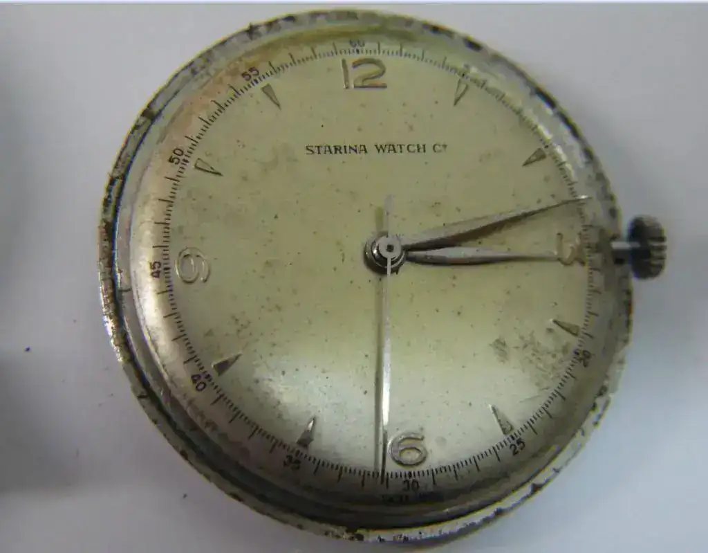

Así aparecian en las bonitas borrofotos del anuncio ...
y así han llegado esta mañana....

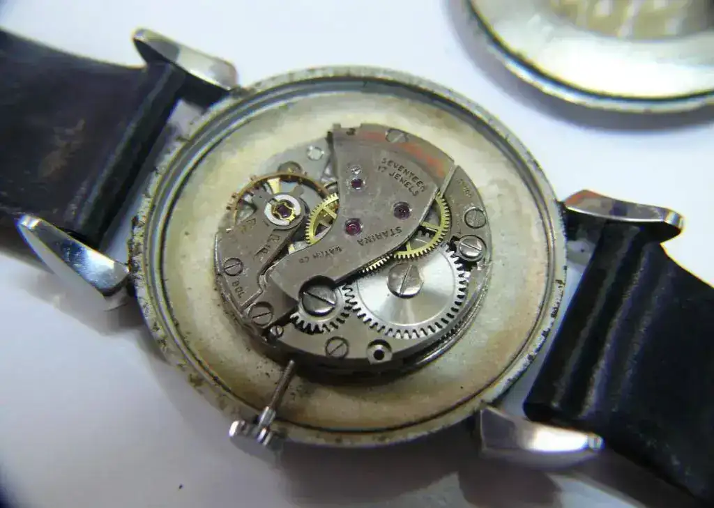

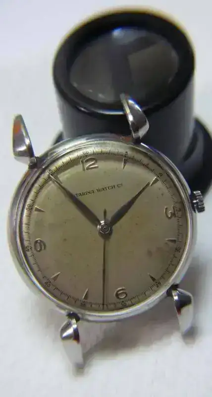

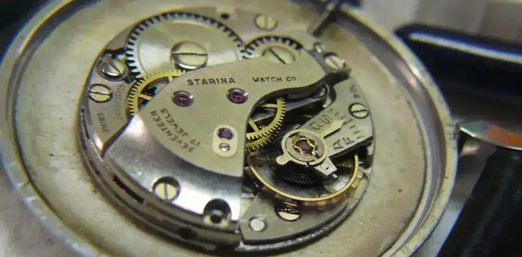

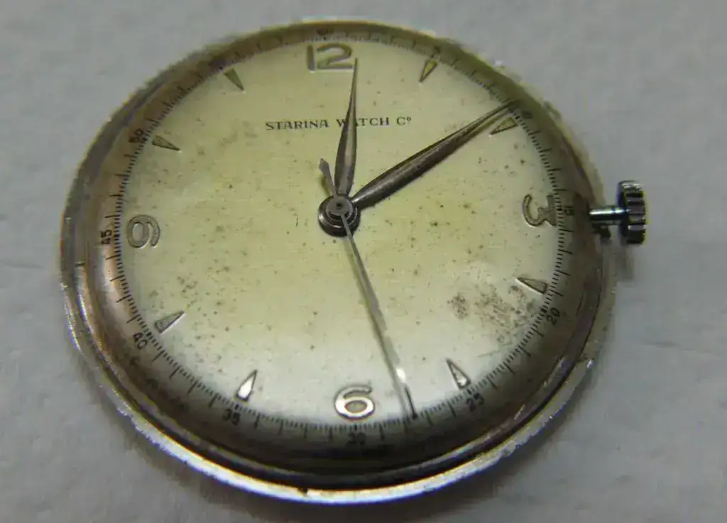

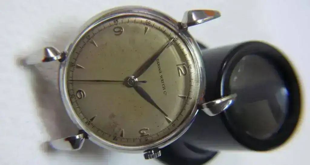

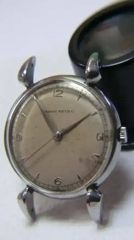

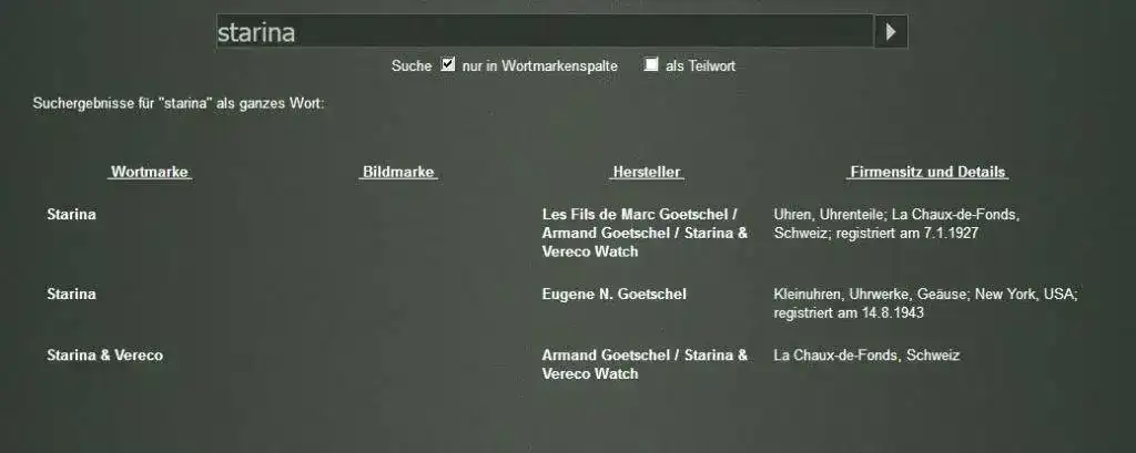

El Starina tiene el estilo de la década de los 50, y según Mikrolisk pertenece a la compañia Starina & Veraco Watch.
La esfera tiene íntegras las grafías....

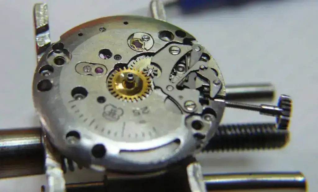

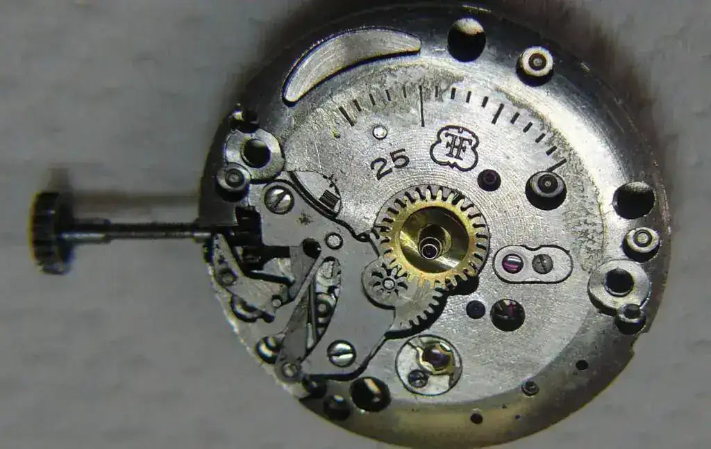

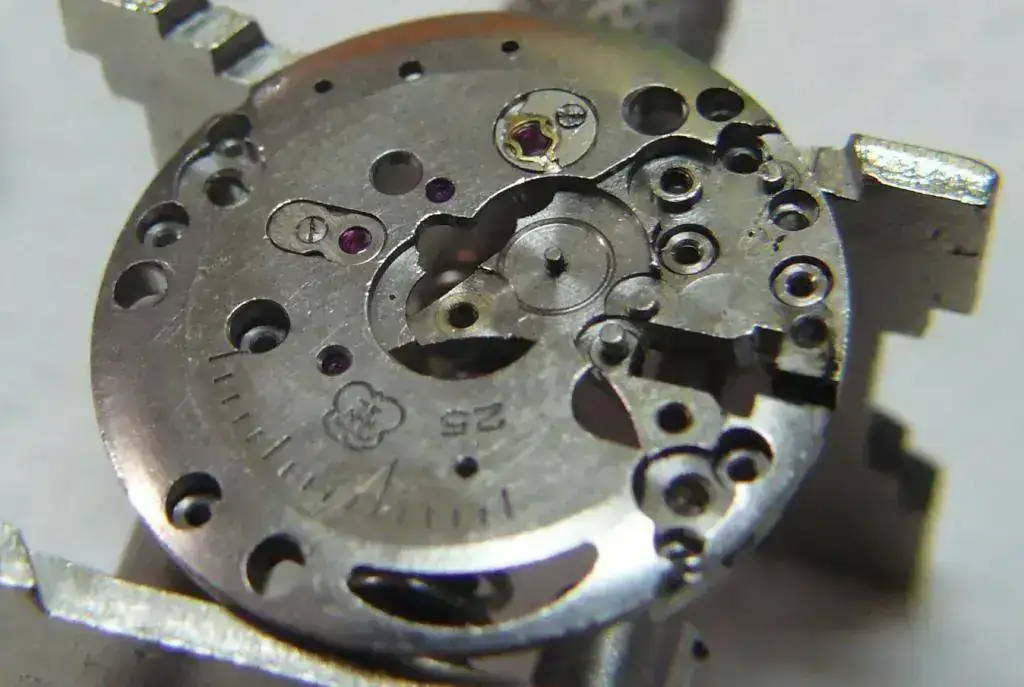

Y monta este Calibre, un fhf 25 de 1950 ....

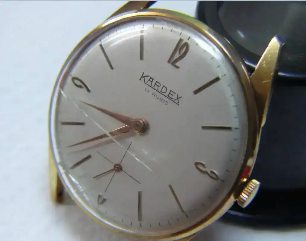

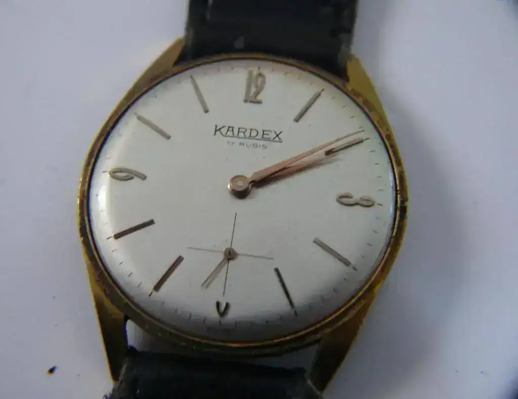

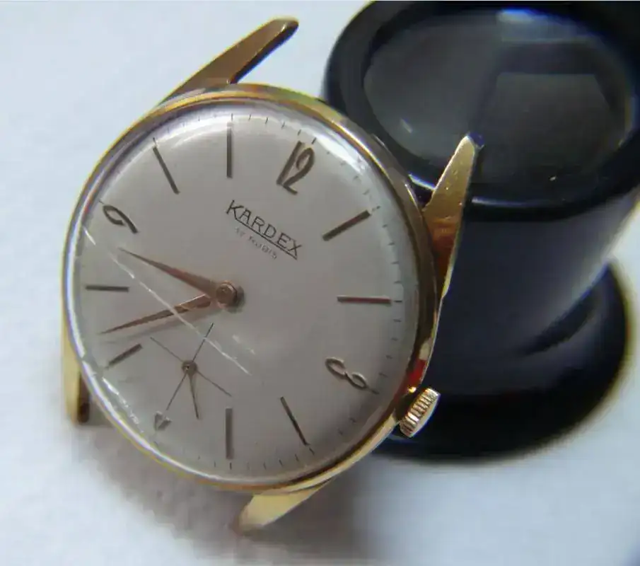

El Kardex venía un tanto desaliñado...
Según MK, Kardex pertenece a Montres Universal SA, que no se si tiene que ver con Universal Geneve, y aunque tenga que ver, posiblemente eran marcas registradas para comercializar los millonses de calibres suizos que tenían que vender...
Intuyo que montaban calibres de buena calidad, ya que la marca Kardex tiene buena reputación...

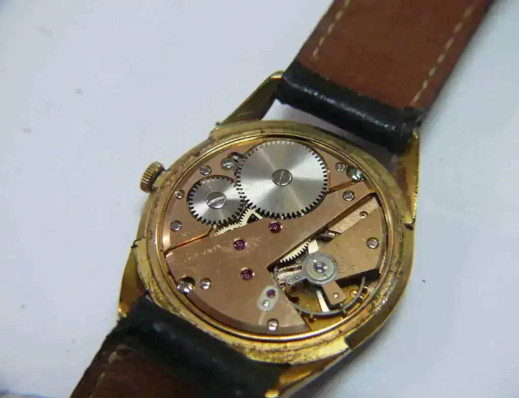

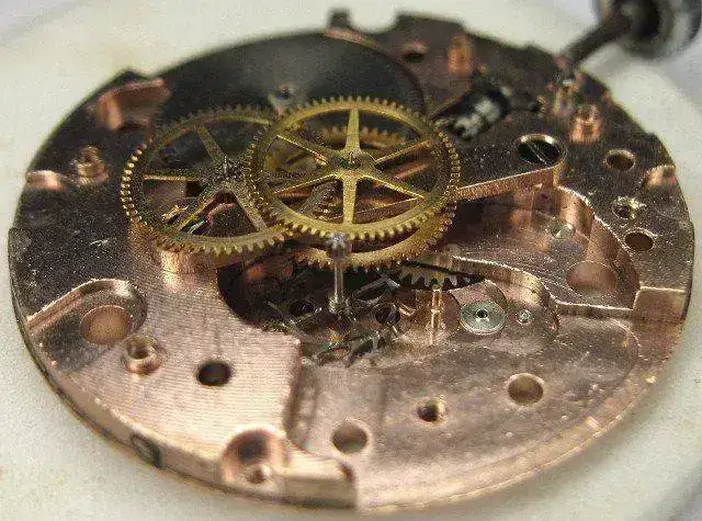

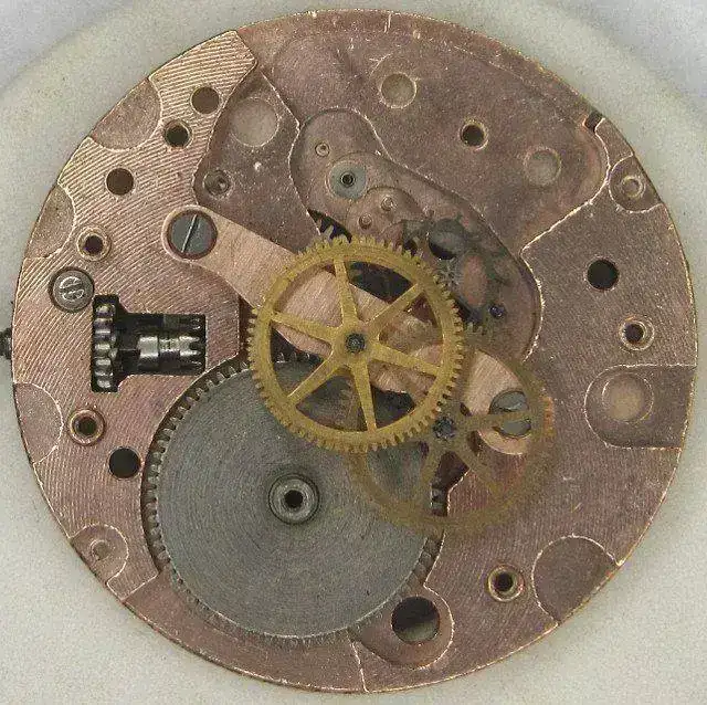

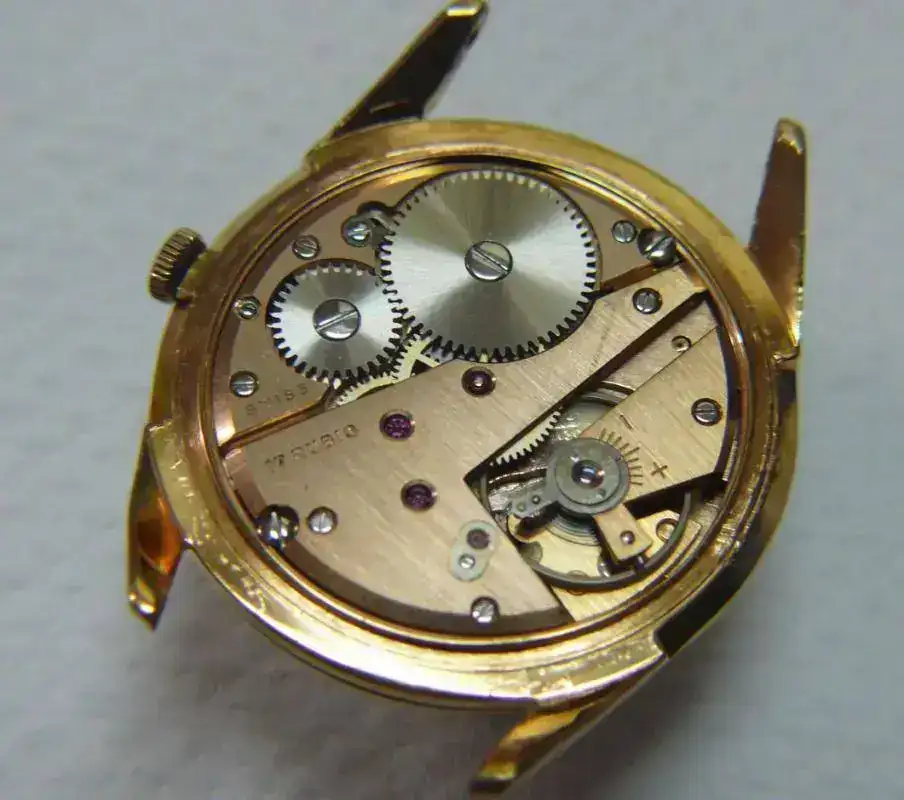

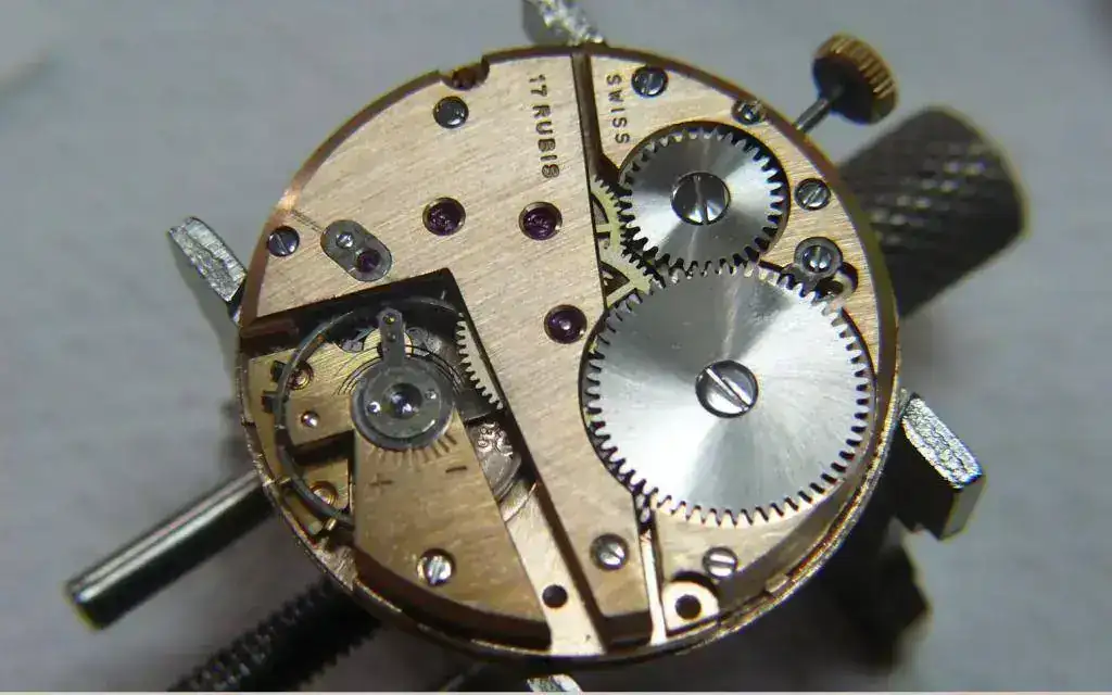

Monta un As 1130, cobrizo en muy buen estado

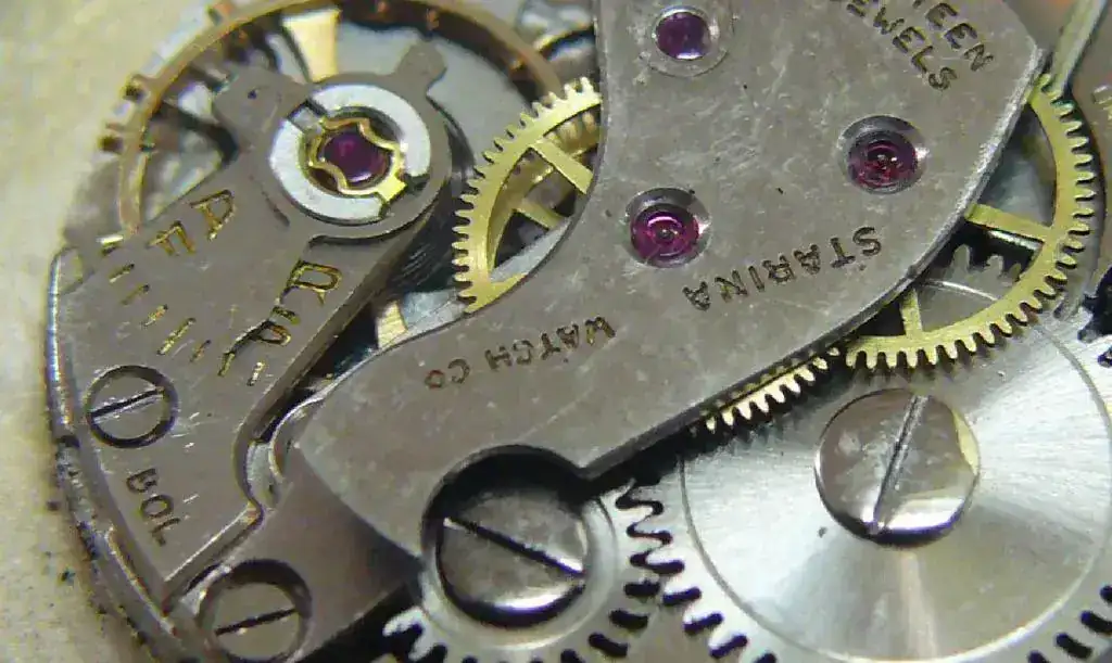

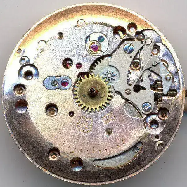

Hablemos del Fhf 25.

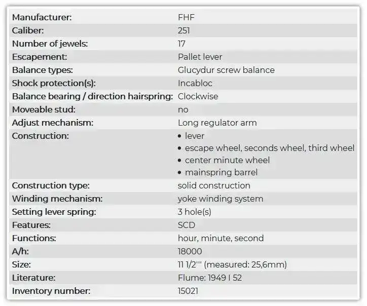

A fines de la década de 1940, FHF lanzó un movimiento de carga manual de construcción contemporánea moderna con un segundo centro impulsado directamente. Este calibre 25 (y su doble FHF 28 tenía un diámetro de 10 1⁄2 líneas).

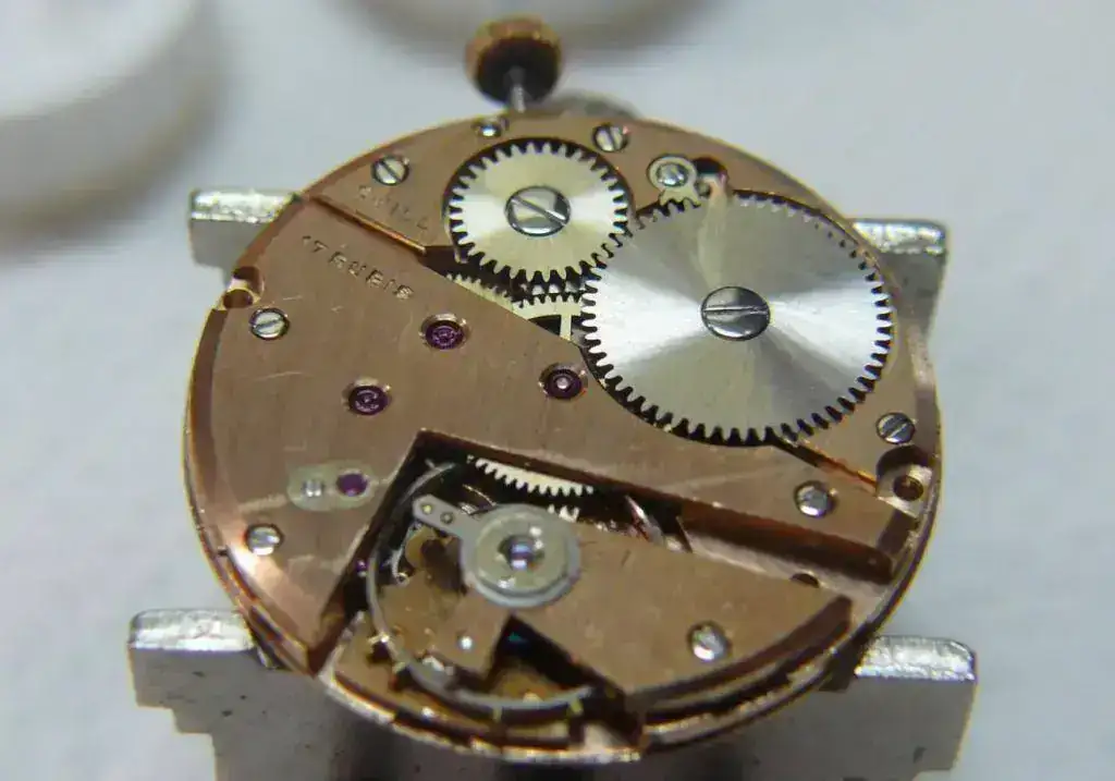

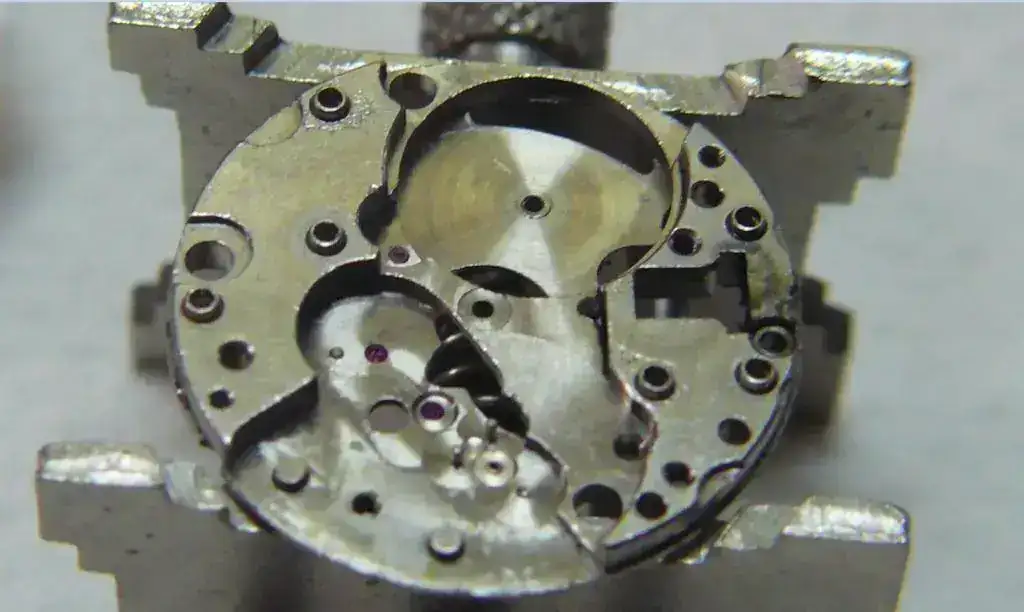

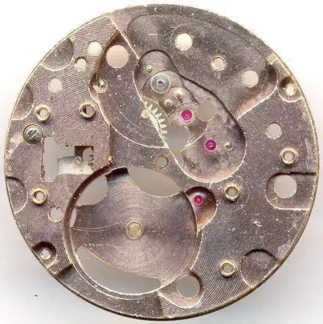

Desmontado y comenzando la limpieza y engrase...
Como en la mayoría de los movimientos de ese tiempo, se usa una construcción de dos pisos, con una rueda diminuta, que se soporta bajo un puente propio. La tercera rueda a las 4 en punto está conectada a ella y acciona la segunda rueda central.
Extracto sacado de : https://17jewels.info/movements/f/fhf/fhf-251/
Este tren de engranajes clásico se construye bastante alto, pero permite ruedas grandes, un cañón de resorte principal y, por lo tanto, permite una mejor precisión.
Tornillo Glucydur de dos patas en tono dorado, que se encuentra en dos cojinetes de protección contra impactos Incabloc. Late a 18000 A / h,y regula un movimiento clásico de palanca suiza. Para los ajustes, hay un brazo regulador largo con escala en la llave de balanceo.
Lado del dial FHF 25
Es difícil encontrar movimientos mejor hechos que este.
Bueno....
Listo... Limpio, engrasado y funcionando...

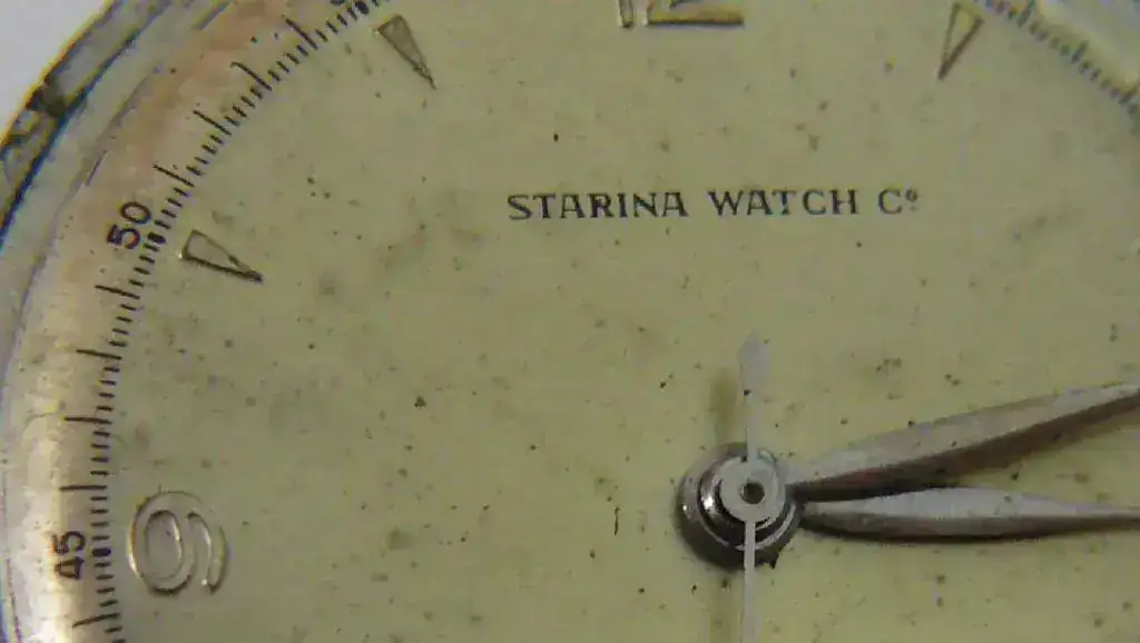

La esfera prefiero ni mirarla y dejarla tal cual... cualquier actuación sería un desastre...

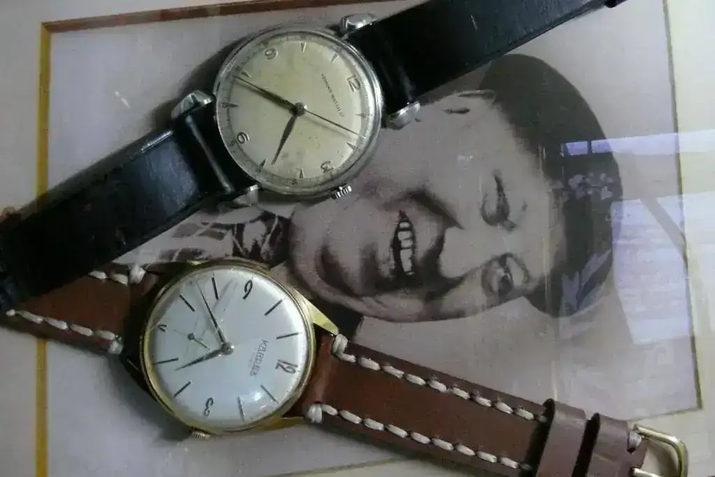

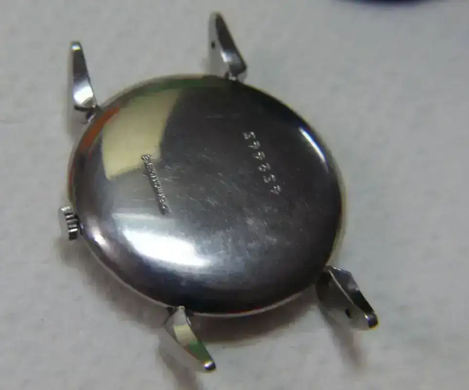

Preciosa Caja con Patas de Insecto de Peli del espacio...
La parte trasera abultada es una preciosidad....

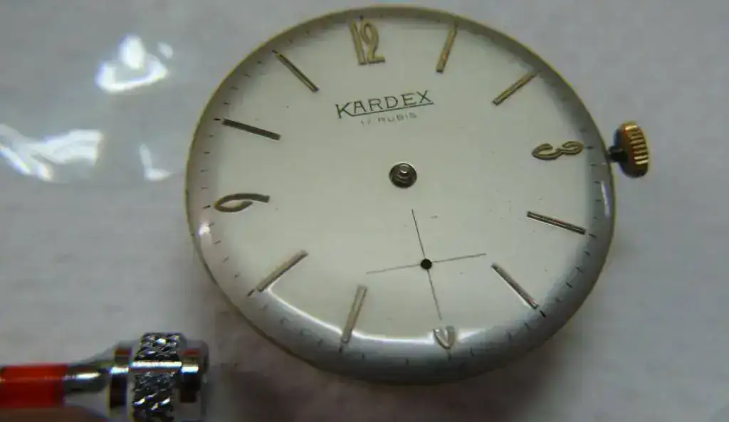

El AS 1130 listo...
Tras un desmontaje, lavado y engrase ha quedado como los chorros del oro...
La esfera está impoluta.... y por supuesto ni la miro...

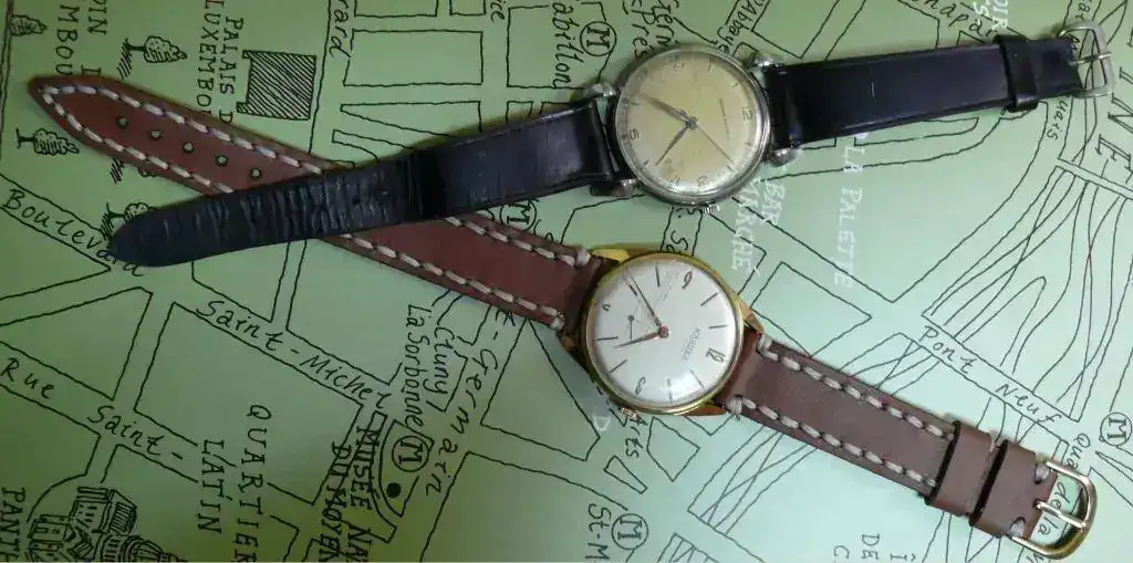

Como no tenía plexis de esta medida le he apañado el que traía y se lo he pulido para que aguante así de momento....
Al Starina le he dejado la correa antigua que traía, que es de piel.
Venía acartonada, pero con el aceite de Hígado de Cacahalote en celo que le he echado ha quedado lustrosa y nutrida....
Al Kardex le ha tocado la penúltima VR de piel con pespunte white.....
Mira que contento se ha puesto el tio Mateo...
Espero que os gusten... Saludos desde Sevilla....

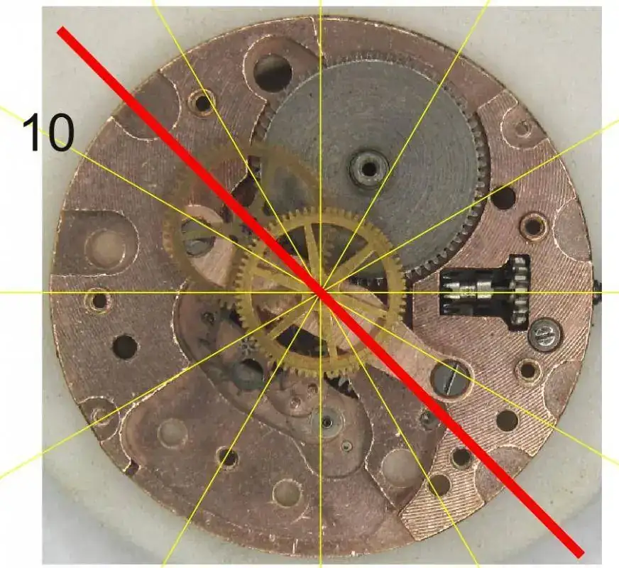

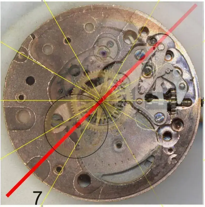

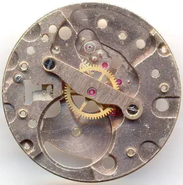

Sólo por poner un pero ..... donde dicen que la segunda rueda va a las cuatro querrán decir a las 10 ¿no?. Porque el calibre está boca abajo.
Nos gustan, nos gustan.
A ver, Manolo... Si te pones tikismikis con el chaval inglés, que lo qué ha hecho es poner una foto y para que sepas qué rueda es te lo ha marcado a las cuatro.... y como no ha puesto derecho el calibre... pues sí.... tienes razón... aunque a medias....
Porque si ponermos derecho el calibre con las 3 a nuestra derecha, o al Este... en este caso la tercera rueda quedaria a las 10:30, si el norte lo hiciéramos coincidir con las 12 del reloj...
Pero en realidad esa rueda quedaría exactamente a las 7:30 ya que en el anterior caso lo estábamos mirando invertido...
Adjunto fotos como prueba... :laughing1:
