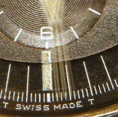

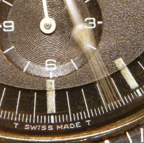

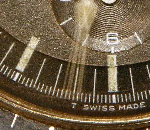

Como algunos sabéis, tengo un Speedy que era de mi padre. El no se acuerda exactamente de cuando lo compró, pero sobre finales de los 60. El caso es que quiero datarlo, pero mientras me decido por abrirlo o no, se me ha ocurrido viendo el post de un compañero con fotos de 1sg de exposición, intentar discernir si es un calibre 321 o un 861.
El 321 hacía 18000 alternancias por hora, mientras que el mejorado 861 hacía 21600. Es decir, 5 frente a 6 al segundo.
Estas son las fotos:
Es fácil contar los golpes de la aguja del crono en los tres casos y son 6. ¿Debo concluir taxatívamente que lo que hay dentro es un calibre 861?

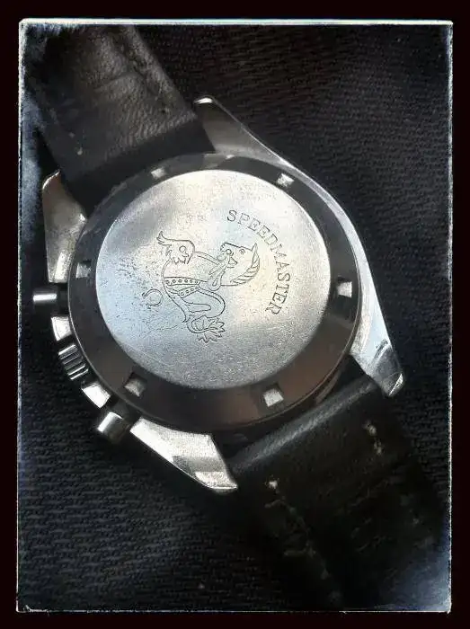

Si es así debe ser de los primeros, porque la tapa, como os he enseñado en alguna foto es pre moon:
Por todo ello creo que es un modelo ST145.022 de 1968 o 1969.
Otra cuestión que me surge es si en una próxima revisión podría ponerle una trasera vista customizada con zafiro. Merece la pena mostrar este calibre? Los acabados no creo que sean tan bonitos como los de las versiones del 861 actuales, pero me apetece embobarme viéndolo... Será dificil encontrar una tapa así?. La estanqueidad no es problema porque el reloj ni siquiera es sumergible.

Por otra parte ni de coña le cambiaba la tapa trasera, ni por una de fondo visto ni por cualquier otra, pobrecito, no le hagas eso.
Los Speedy con la tapa cómo la que nos muestras montaban calibre 321, yo no le cambiaba la tapa ni de coña.
Por lo que tengo entendido se cambió el calibre antes que la tapa. Creo que se empezaron a montar calibres 861 antes de poner la tapa de la luna, durante algo mas de dos años, pero corregidme si me equivoco.
Lo de cambiar la tapa sería algo completamente reversible y temporal. Solo por darme el capricho de ver el calibre, que de otro modo solo verá el relojero:drool:
