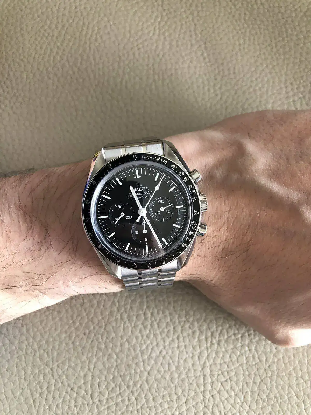

Hola,
Mi última adquisición me ha salido rana. En Enero de este año llego un speedmaster 3861 doble zafiro a mi colección y tiene el fallo del cronografo. Al principio leí un post con que solo pasaba con la carga completa, e hice varios test y sin problemas. Sin embargo me ha pasado varias veces que accionas el crono y el reloj se para…
No tiene ni 3 meses, que hariais, llevarlo al SAT, esperar, no esperar. A que SAT lo llevo, en Madrid hay dos.
Por una parte lo llevaria ya, pero lo que mas miedo me da es que me devuelvan un reloj con marcas que no tenia, o que tras repararlo vuelva a fallar
Lo mas curioso es que cuando se para, se para el crono en el mismo segundo
¿Qué hariais? Es un buen marrón

La realidad es que no lo he llevado al SAT.
Primero leí un post sobre un problema en este calibre, y en él se decía que la forma de comprobarlo era cargando cuerda a tope y dejar accionado el crono. Si el calibre tenía este problema el reloj se paraba sin agotar la reserva de marcha. En ese momento y tras varias pruebas, descarté que mi unidad lo tuviera.
Sin embargo en otras ocasiones, llevando el reloj puesto de continuo y habiendo dado algo de cuerda ese día, accionaba el crono y cuando iba a detenerlo, el reloj se había parado. Esto empezó a mosquearme y empecé a hacer pruebas con distintos niveles de carga.
Como conclusiones, me di cuenta que la reserva de marcha sin dar cuerda podía llegar hasta las 55-60 horas llevándolo en la muñeca, pero en el momento en el que estaba prácticamente sin cuerda y accionaba el crono, el reloj se paraba y reseteando el crono la hora todavía seguía funcionando, esto me hizo pensar que tenía el defecto en el calibre.
Como tampoco quería darle demasiadas vueltas seguí haciendo pruebas a ojo y con el estrés del día a día era incapaz de distinguir si la cuerda completa se la había dado el Lunes o el Martes, lo que seguía haciéndome pensar que mi unidad estaba mal cuando el crono se paraba. Esto me pasó varias veces.
Al final tuve que hacer pruebas más serias sacando fotos con el móvil en los momentos que le daba cuerda y se paraba para darme cuenta de que el crono podía pararse más o menos cuando ya había agotado unas 45h de la reserva de marcha, llegando hasta las 52h en una de las pruebas con crono accionado desde cero. Otro de mis fallos fue pensar que por darle 20 giros a la corona por la mañana cuando el reloj ya se había parado, ya tenía algo de carga para poder hacer pruebas, hasta que me di cuenta que 20 giros no eran suficientes para llevarlo 12 horas puesto y usar constantemente el crono. Tal y como yo le doy cuerda, llevar la rosca hasta que ofrece resistencia son unos 80 giros.
En resumen y sintiendo la chapa, el no hacer las cosas bien, y usar constantemente el crono con poca reserva de marcha me hizo dudar que podía tener este fallo, pero en realidad parece que no lo tiene. El reloj va bastante fino a +2seg día y si le das la cuerda que necesita el crono no se para.
Independientemente de esto me quedan más de 4 años y medio de garantía y seguiré haciendo pruebas, no vaya a ser que si de el fallo más adelante.
Muchas gracias a todos por vuestras respuestas y espero que al menos esto que a mi me ha pasado pueda servirle a alguien para identificar si su pequeño está libre de fallos.

Después de un mes de reposo, y de vuelta en la muñeca el cronografo vuelve a fallar, esta vez sin ninguna duda, carga completa y falla.
La aguja se queda siempre atascada en el segundo 6 siempre es ahi. Es como si se quedara enganchada siempre en ese punto, y siempre que lo hace estoy en una posición similar, en el ordenador o conduciendo. Me da la sensación que cuando la maquinaria lleva un tiempo rodando deja de hacerlo.
Alguien con el fallo del calibre, sabria decirme si le pasa igual, o esto es otra cosa distinta.

me da la sensación que algúna de las tijeras que activa el crono tiene mal calibrado el tornillo extentrico y en un determinado momento apreta de más la rueda de segundo central y termina paralizado todo el tren de rodaje.
Reacciones: Divinidad
Me suena a chino, pero gracias. Llevo 4 dias con el puesto y no ha vuelto a pararse. Asi que el hecho de que este en reposo parece que si que tiene que ver. En cuanto pueda dejarlo va directo al sat, tiene 4 meses y esta impoluto, salvo por dos pelos pasa por nuevo.
