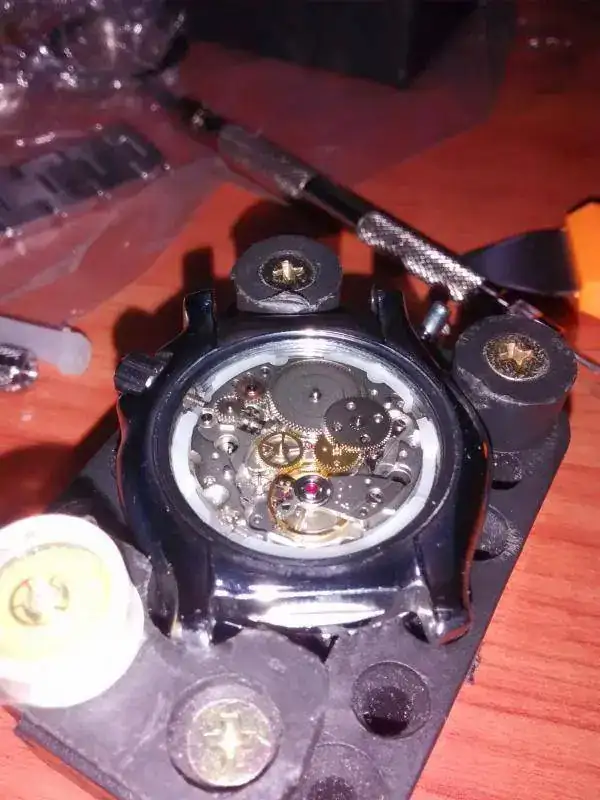

Y aquí el hueco donde iría la rueda.
(En la foto apenas se ve abajo a la izquierda la nueva rueda dentro de su cajita)

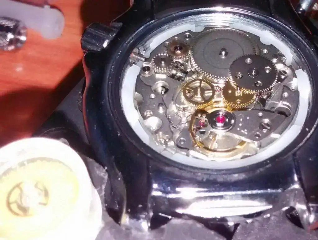

Subo esta foto recortada que se verá mejor (el foro recomprime las imágenes al subirlas):
Yo también soy un manazas "rompepivotes", además creo que mis "herramientas" también son iguales a las tuyas.
Suerte con el reloj, ya veras como enseguida vuelve a la vida. :ok::
Enhorabuena, yo tengo dos relojes con el mismo problema, tengo los repuestos pero de momento no les he metido mano, un saludo.
He intentado editar el titulo del post con la palabra "solucionado", para que sirva a otro compañero.
Lo que uno aprende es que hay que tener buenas herramientas, una lupita es fundamental. Y ser muy delicado y no forzar.... Repito, no forzar jejeje.
´Compañero: si me permites un consejo? te digo por esperiencia, que si montas el rodaje del movimiento con la máquina en caja te será mucho más complicado que si la sacas de caja , pués controlas mucho más que el rodaje vaya a su sitio:pardon:
Cram.-
