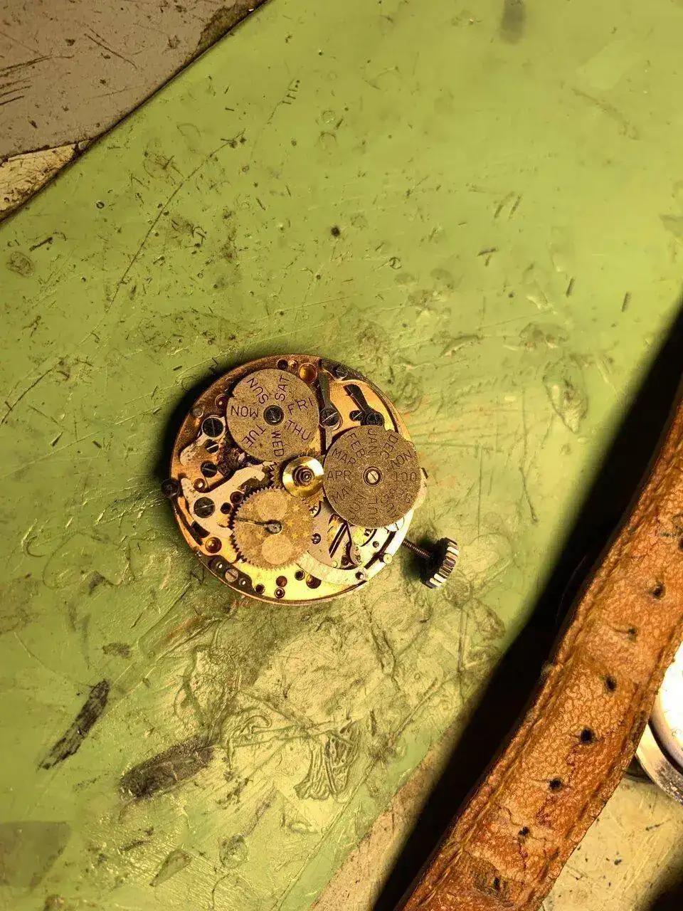

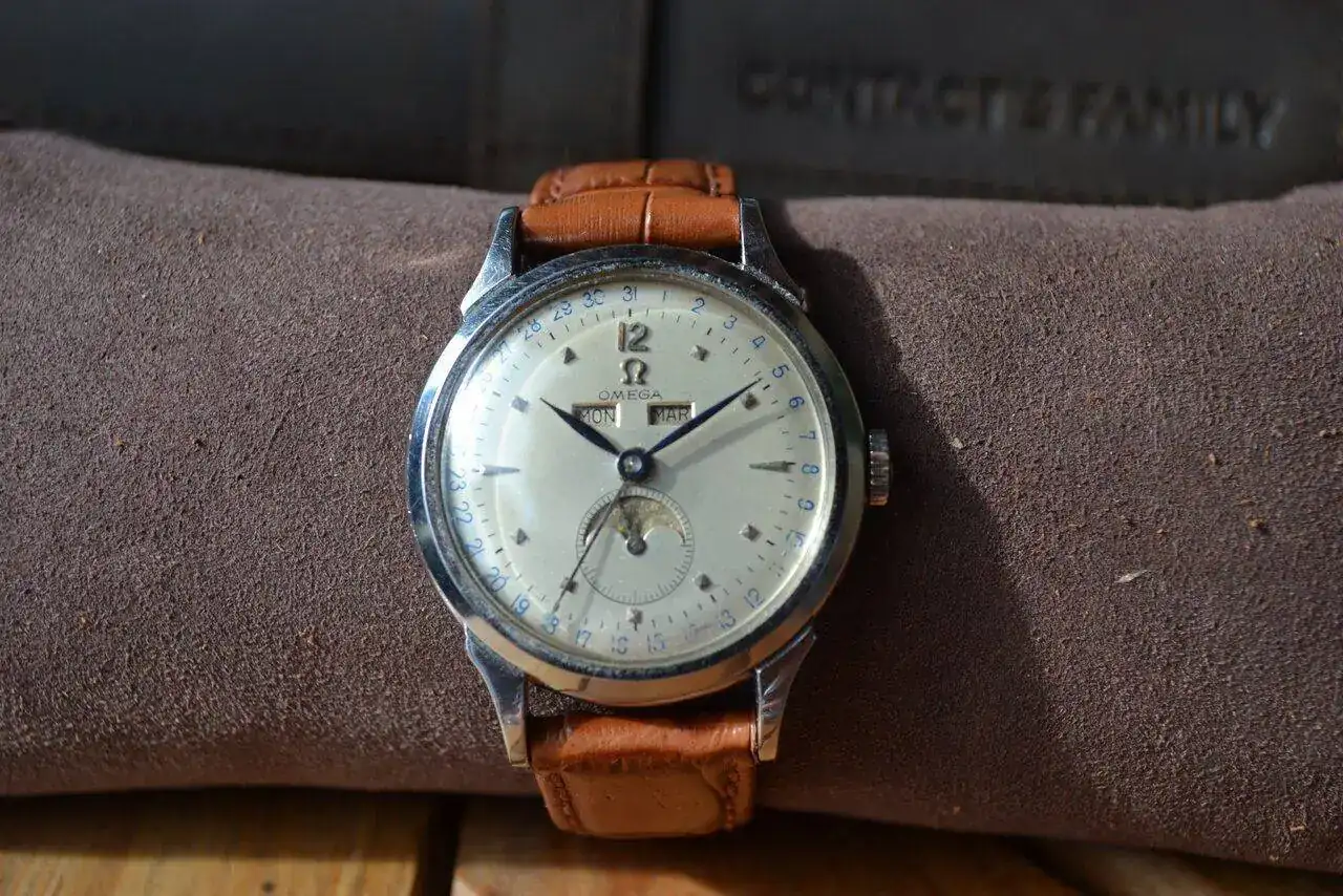

Hola compañeros,
os pressento un reloj que me llegó hace mas o menos un año. Hacia mucho tiempo que iba detrás de él y al final encontré este cosmic de tamano grande, dificil de encontrar en esta referencia 2486. Por desgracia la esfera estaba restaurada, pero el reloj sigue pareciendome super bonito.

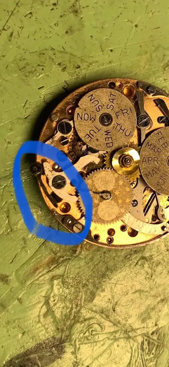

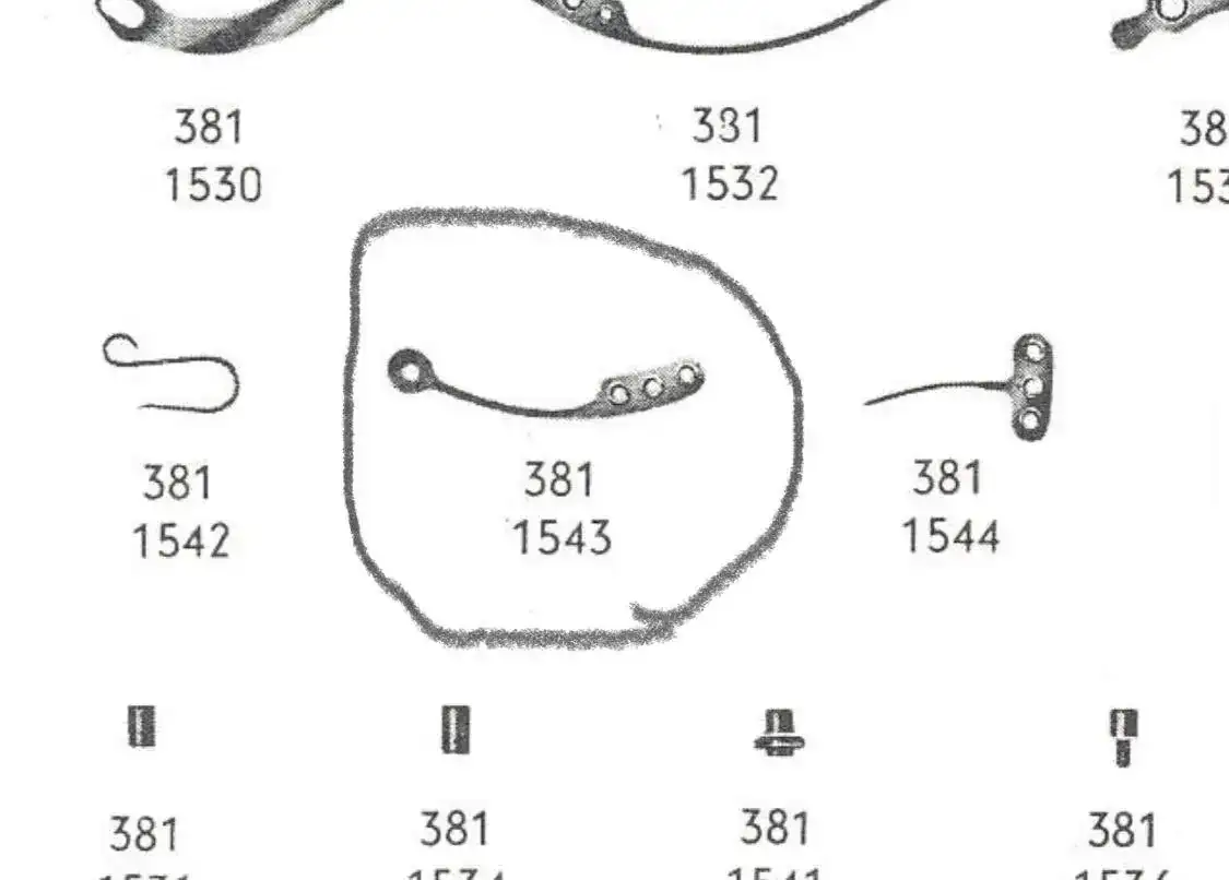

Des de hace unso días tenía un problema con la fase de luna, y cuando lo llevé al relojero me encontré que el muelle de corrector de fases estaba roto. He intentado encontralo por todas partes y no hay manera. Si alguen puede ayudarme a encontrar uno sería genial.
Ahí os dejo algunas fotos de reloj y de la pieza que me haría falta. Espero que os guste. Saludos

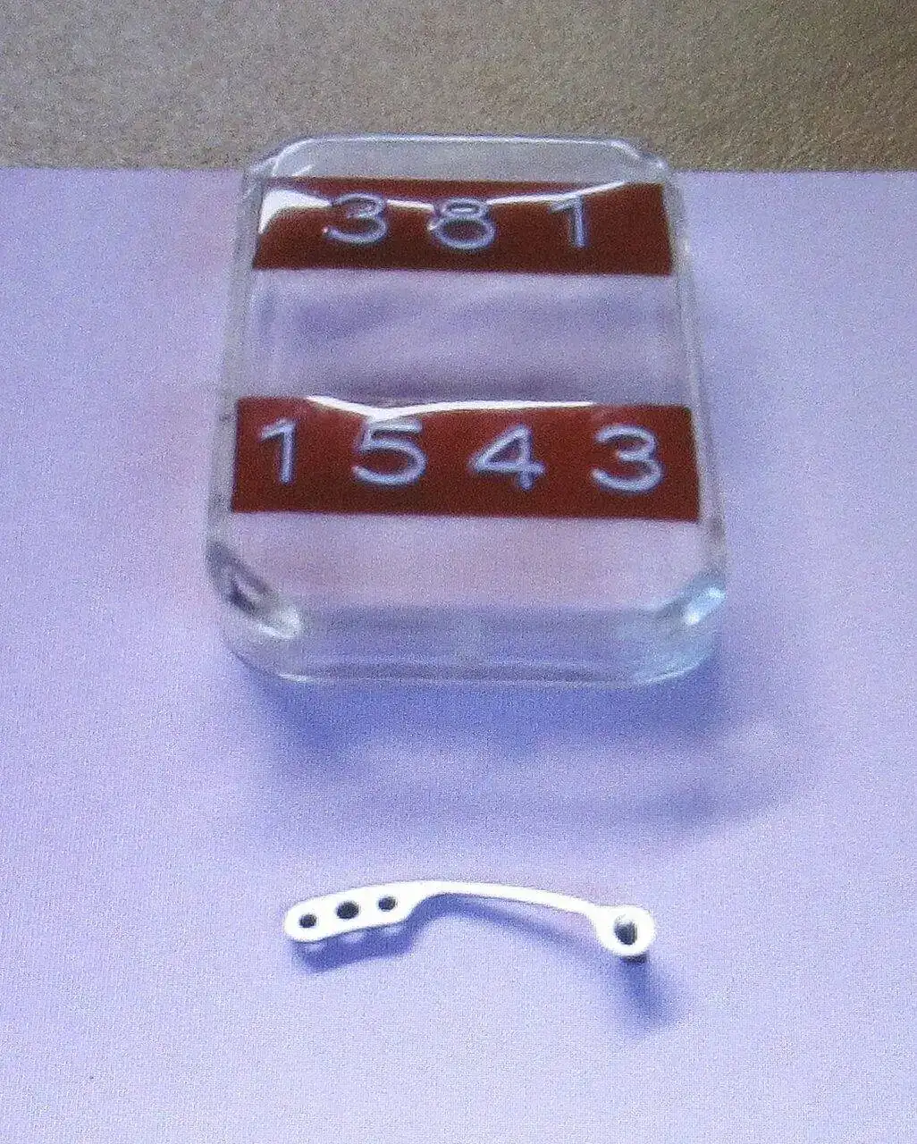

¡Hola!
Si quieres la pieza está disponible, nueva. Pero quieren 70 pelotes. Me dices lo que sea.
Foto hecha al móvil, de ahí su mala calidad.
