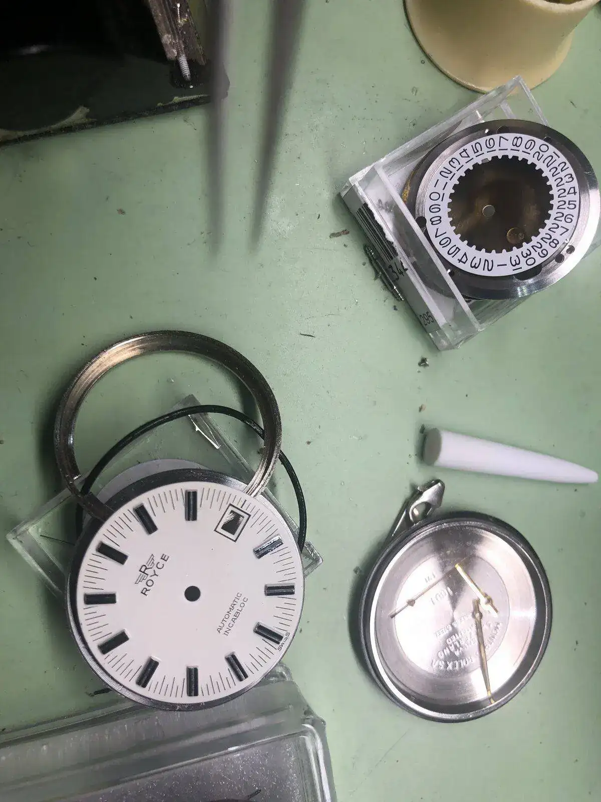

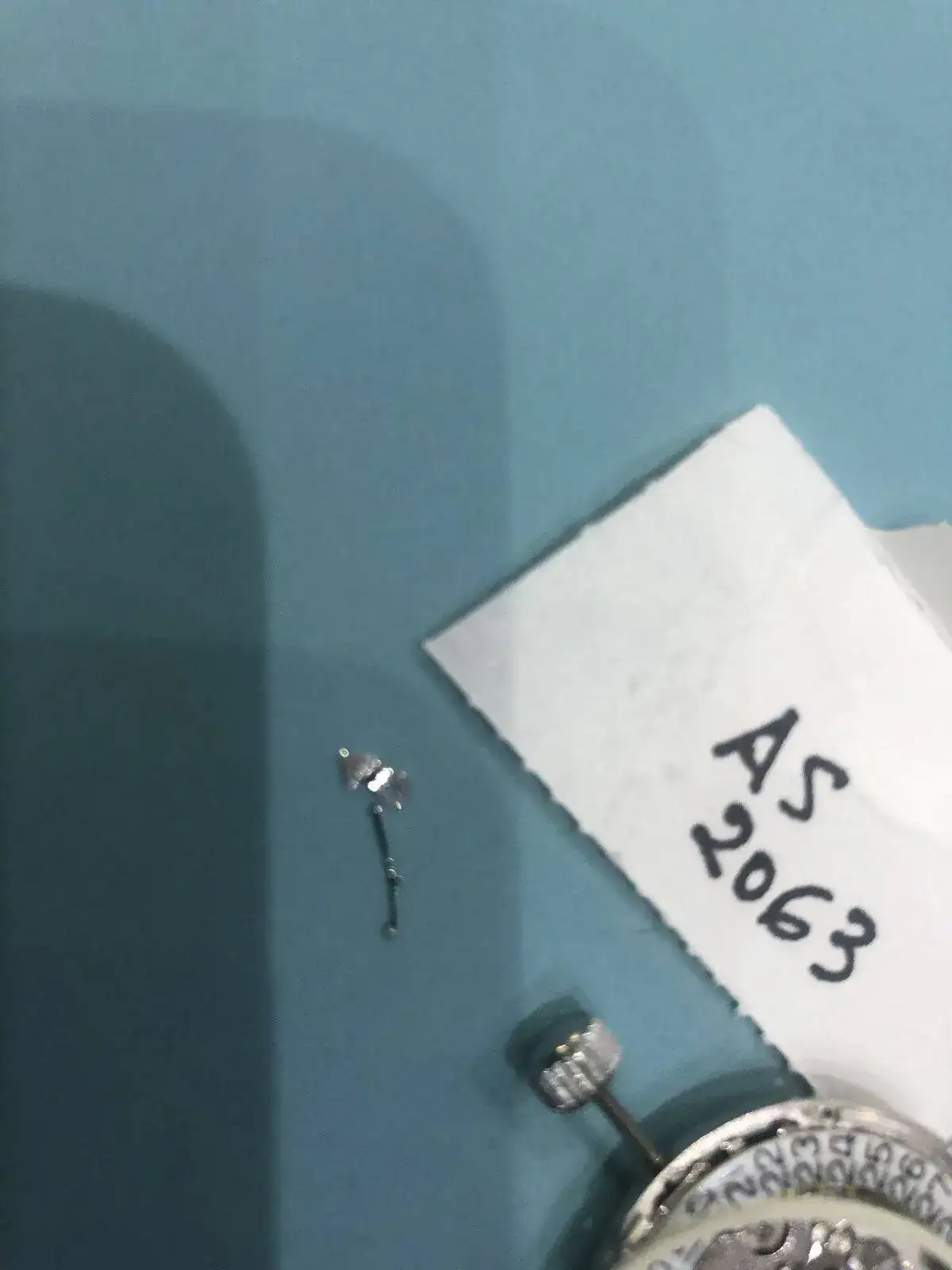

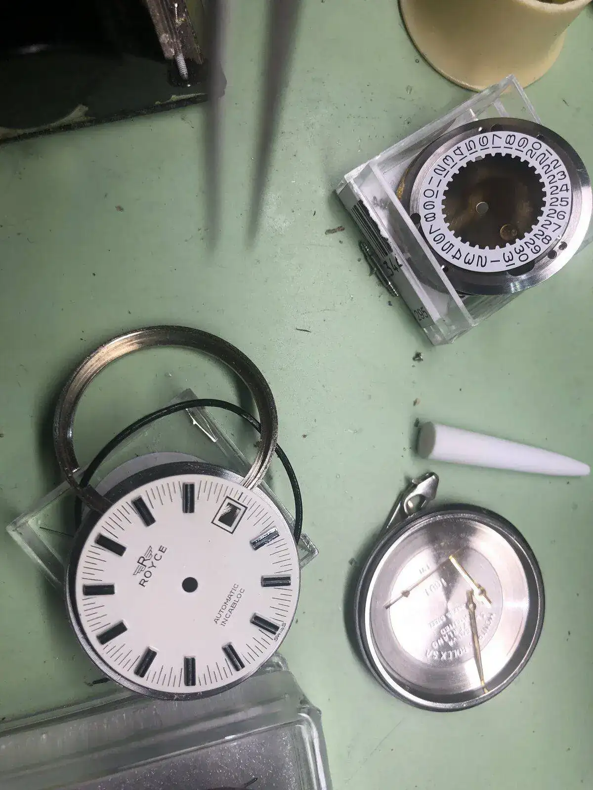

Hola queridos compañeros, a ver si me podeis ayudar echar una mano con este asunto... que se me antoja complicadillo.

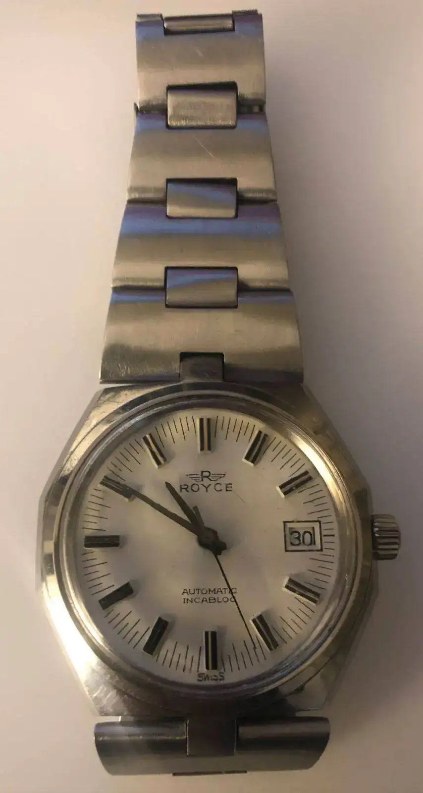

El tema es que he llevado a revisión un reloj que fue de mi difunto padre (y que creo no tiene mas valor que el sentimental), pero que me haría muy feliz volver a poner en forma.

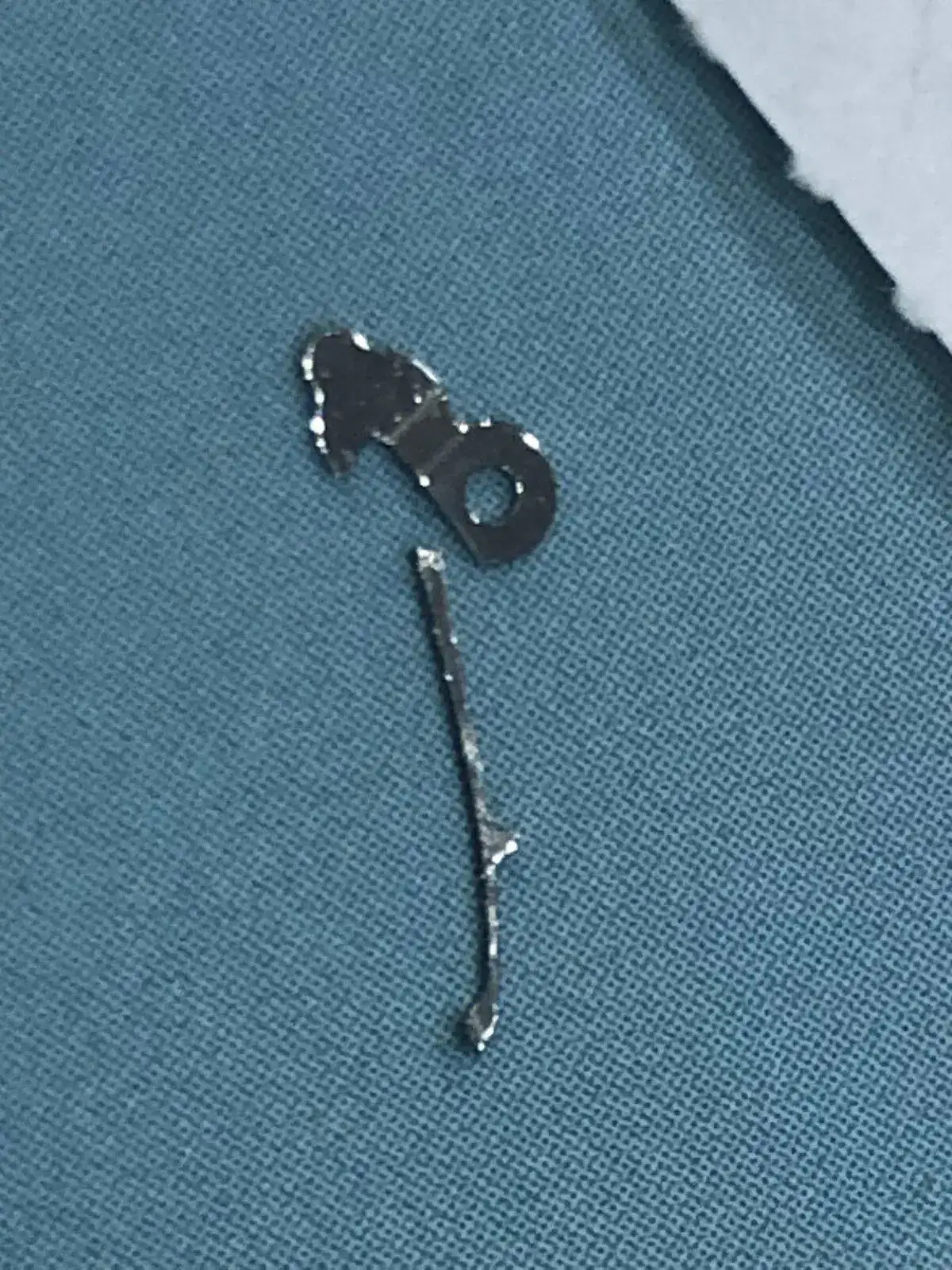

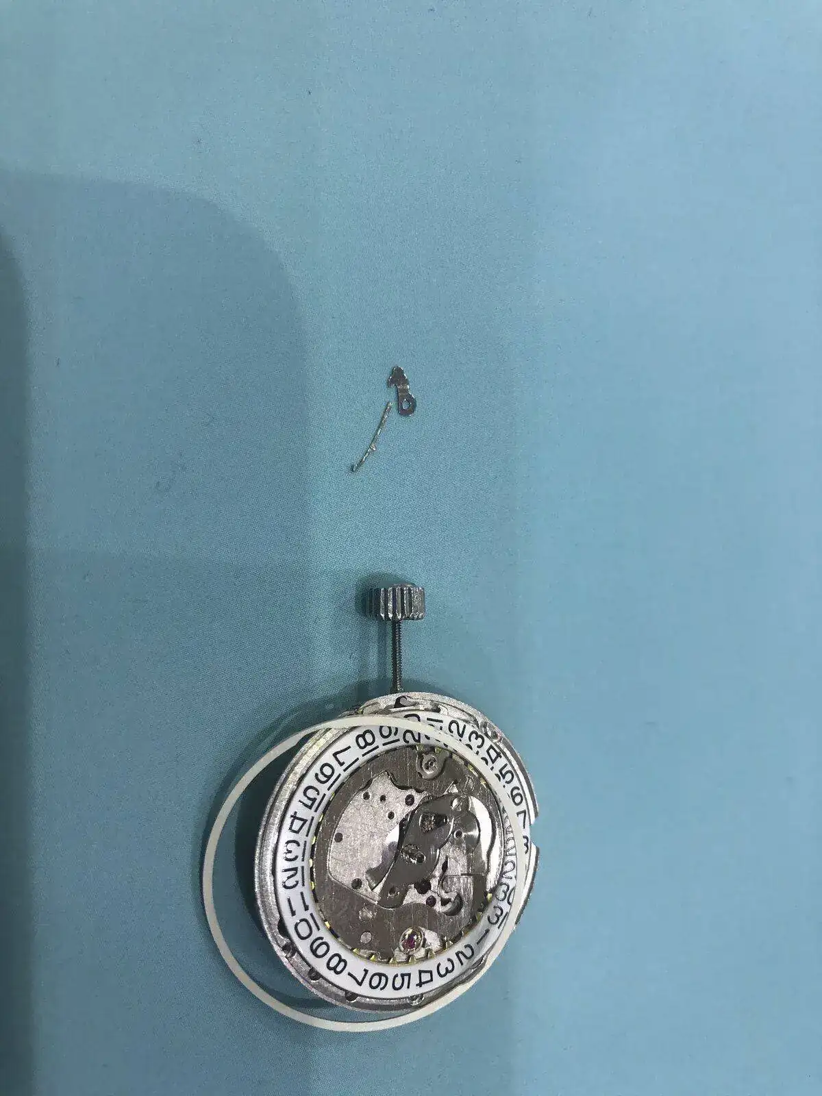

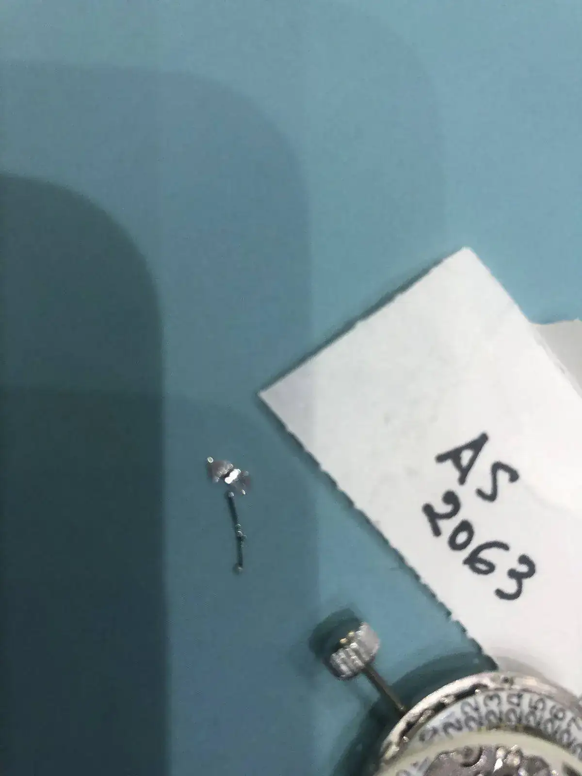

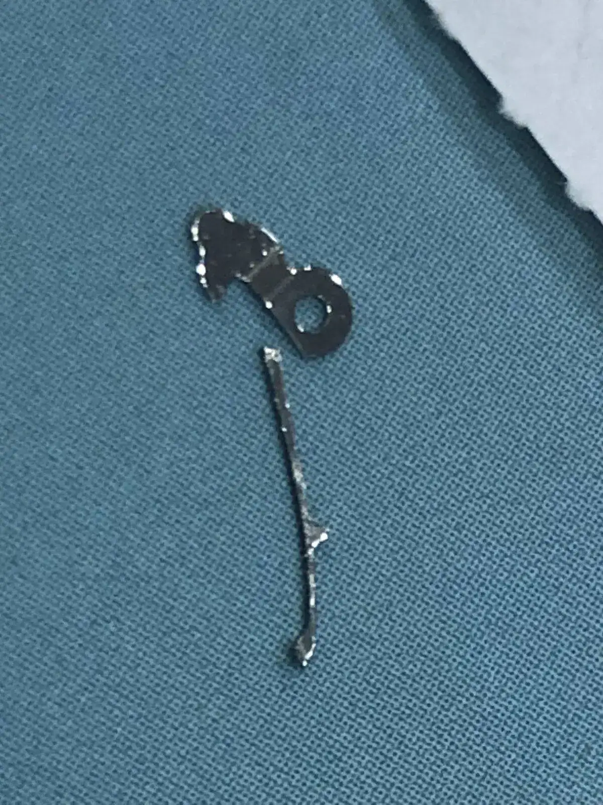

El relojero que me está ayudando ( Antonio, majísimo), me ha dicho que el reloj esta en buen estado, excepto que hay una pieza, la que mueve el calendario, que se ha roto ( adjunto foto) y al ser un reloj que ya tiene bastante tiempo, nos está costando bastante encontrar la dichosa pieza.
El reloj es un Royce, automatico, incabloc. El calibre un AS 2063 y la pieza, ( un martillo?) que hace que gire la rueda de la fecha.
Adjunto fotos del reloj, del calibre y de la pieza rota con la esperanza de que alguien pueda saber dónde podría encontrar ese repuesto o cómo encontrar una alternativa. ( dedos cruzados)

... no sé si es éste exactamente.
pero veo que por muy poco dinero hay el calibre entero
Reacciones: Orionreloj
no se si es esa exactamente.. pero me has dado una pista muy buena. ( el numero de pieza 63.012) tirando del hilo creo que he dado con la que es y la he encargado.. ya te contaré si tengo suerte dentro de un mes .. que es cuando parece que vendrá la pieza
Muchas gracias !!!
