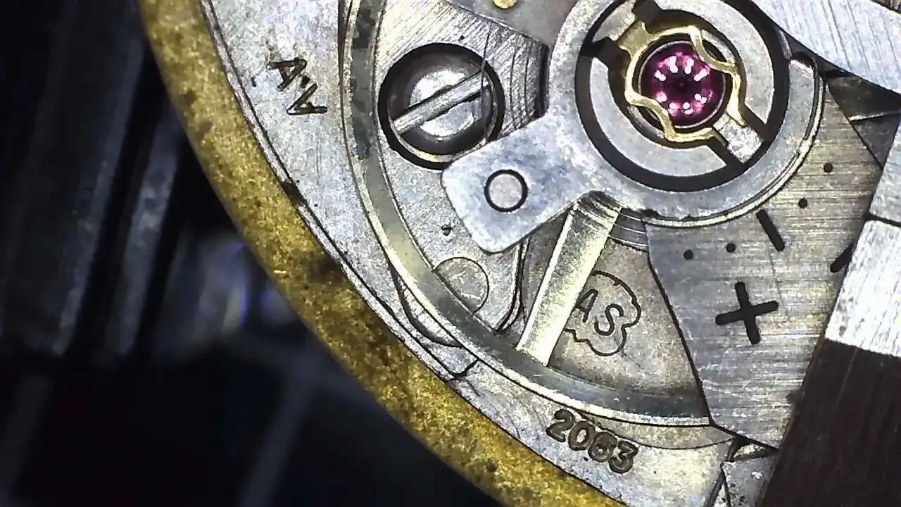

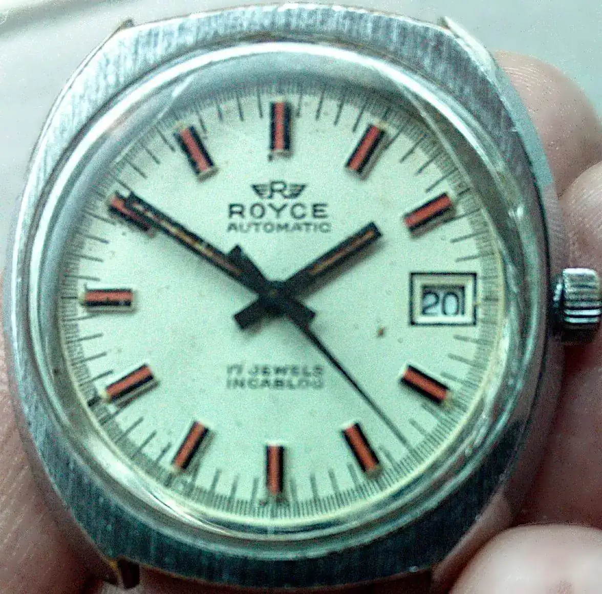

He comprado este Royce que no funcionaba. Como la tapa se desenroscaba con la mano lo he abierto y he visto que ese calibre era parecido al AS 1916 que ya conozco. Así que me he animado a arreglarlo.

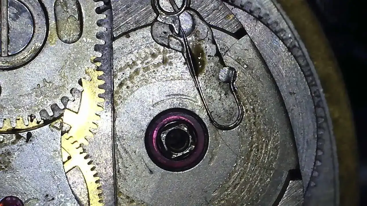

Una vez en casa he comprobado que el reloj parecía tener la cuerda estropeada, no daba tensión. Pero, moviendo con el dedo el barril el volante giraba. Al desmontar la rueda del barril ha empezado a querer destensarse. Así que le he liberado el trinquete y he destensado la cuerda. Al sacar esa rueda veo que tiene un montón de aceite.
Parece que al anterior dueño le sobró de la lata cuando fue a cambiar el del coche y se lo echó al reloj. He limpiado lo que se ve y no lo he desarmado más. Al volver a montarlo y darle cuerda parecía que algo se había movido por dentro como queriendo andar. He movido el regulador y en una posición el volante ha empezado a girar, pero con las mismas ganas que un funcionario municipal. Así que he pensado que ese aceite que debe tener por dentro tiene que calentarse y circular, y lo he dejado funcionando al calor de un radiador.
Sé la solución, desmontaje y limpieza total. Pero, mientras me animo a tanto, ¿es solución hacerle andar y que el aceite se vaya distribuyendo solo?
El AS 2063 parece un buen movimiento. En este hilo de RE se habla de él: https://relojes-especiales.com/threads/as-2063.137667/

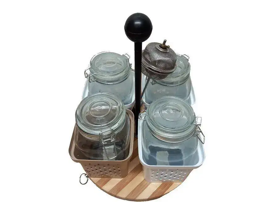

Lavadora manual semiautomática de Galy​
Como las anteriores esta nueva herramienta está dirigida a aquellos que se inician en la relojería, en esta ocasión para los que lavan a mano con pincel y bencinera, y llevan media docena de relojes en la muñeca para comprobar si cargan.
Herramientas y material​
Alcohol isopropílico.
Arandelas.
Batidora semiautomática de mano.
Contador de minutos digital.
Cuatro cuberteros de plástico.
Cúter.
Detergente de limpieza de relojería.
Dos cestillas, pequeñas de metal con rosca. de
Dos rejillas de fregadero. de 83 cm.
Plato pequeño de pulpo de madera.
Pomo.
Soplete de cocina.
Tacos de fieltro antideslizante.
Tornillo de rosca madera.
Tabla de cocina de 34,5 cm.
Cuatro potes, de cantos cuadrado, y boca, 8,67 cm.
Arandelas M8.
Varilla de rosca M8.
Dos bolitas de hacer infusiones de + 4,5 cm.
