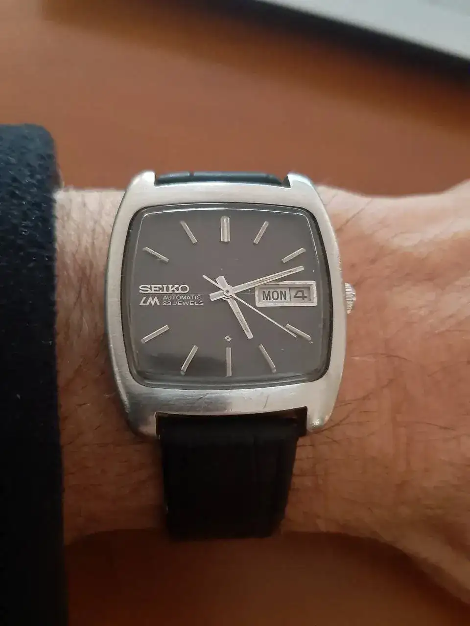

Buenas tardes a todos:
Tengo un Seiko LM con calibre 5606 que compré hace unos meses para mi colección vintage, le hice un mantenimiento completo en su día y quedé encantado con el tipo de calibre y su rendimiento. Tuve que solucionar el tema de reparar la rueda que acciona el pase rápido de calendario, ya que estos movimientos sufren de lo mismo con los años, se rompe la ruedecita de plástico y no tiene tensión para accionar la rueda calendario (sacando la tija una posición). Existe la posibilidad de aplicar una minúscula cantidad de pegamento en el eje de la rueda y se soluciona el problema. A mí me ha durado hasta ahora, puedo volver a aplicar la misma solución, pero de momento no quiero volver a desmontar.
Se puede sincronizar el doble calendario (con la tija en segunda posición) moviendo las agujas en sentido antihorario ya que al pasar por las 12h am retrocediendo, el dia de la semana salta una posición y al avanzar salta dos posiciones, de esta manera se puede repetir la operación hasta sincronizar lo deseado con el dia del calendario.
Espero que os sirva.
