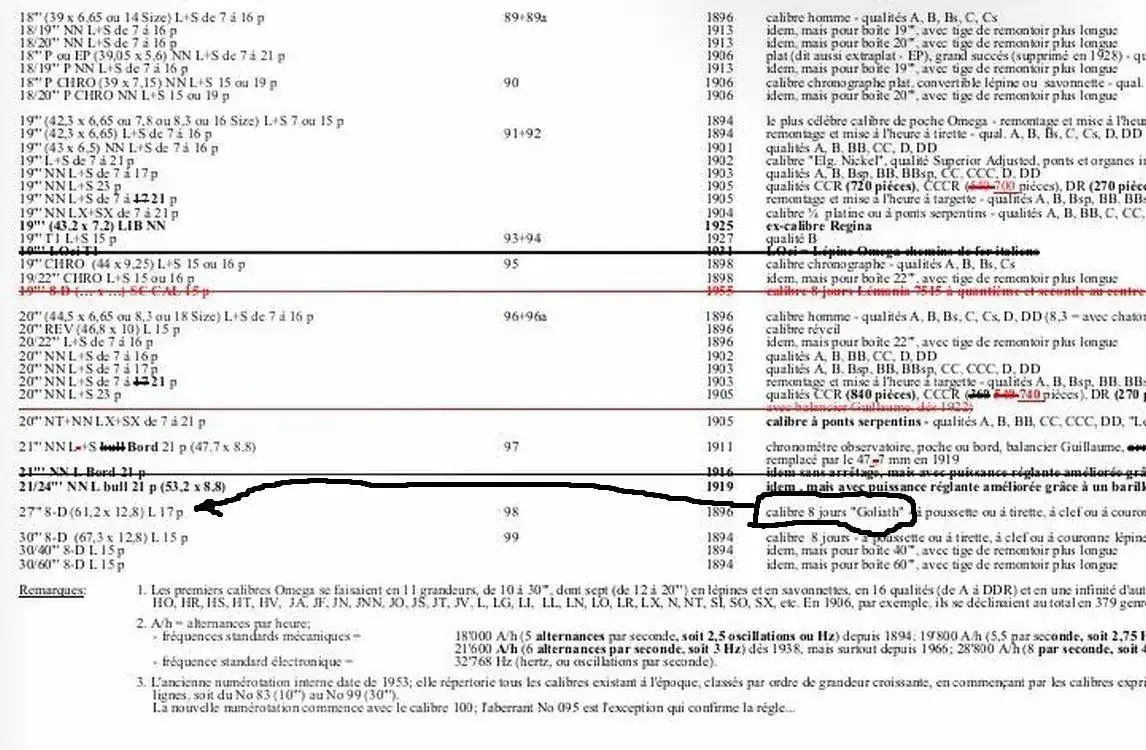

Ahora faltaría saber el diámetro porque incluso los hacían más grandes :D

Ese reloj es totalmente original. Un Goliath, de Omega metido en una caja de bola que también podría ser igual de original ya que se estilaban en la época 1905-1930. También sirvió como reloj de sobremesa de viaje, etc. (correspondería al reloj). Este calibre tenía una reserva de marcha de 8 días y si no recuerdo mal tenían 7 joyas.
PD. los hacían en 15 también y el de la imagen es un 15j.
Correcto:clap::clap: Este es un calibre 30" un Goliath enorme, por ese le pregunté el diametro que no puede ser 33mm.

Lo que no me cuadra, como Cantabruco, es el tamano de 33mm, eran mas grandes.

En el libro de Omega, A Journey Through Time, indican que el calibre 30 lineas 8 dias 15j, se utilizó en los ball crystal... luego hubo algunos que salieron así de Omega, y esos son los realmente escasos y muuuy raros.
