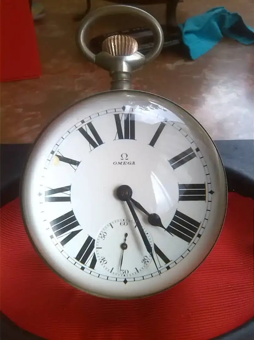

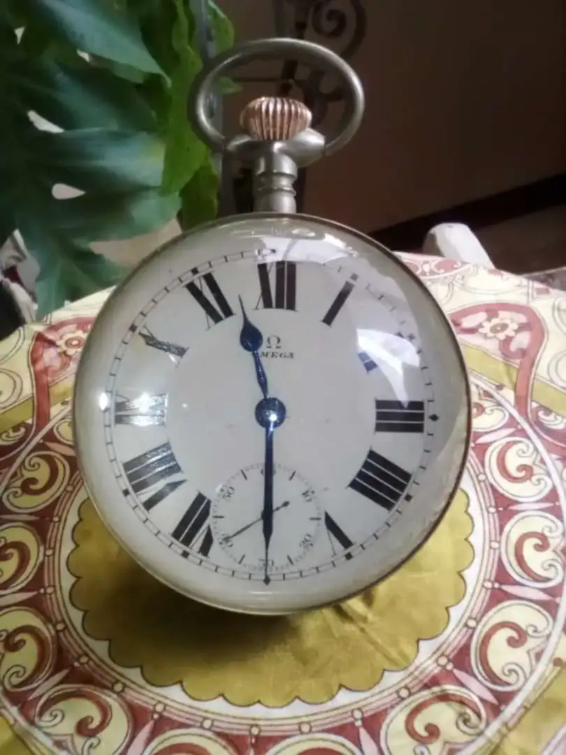

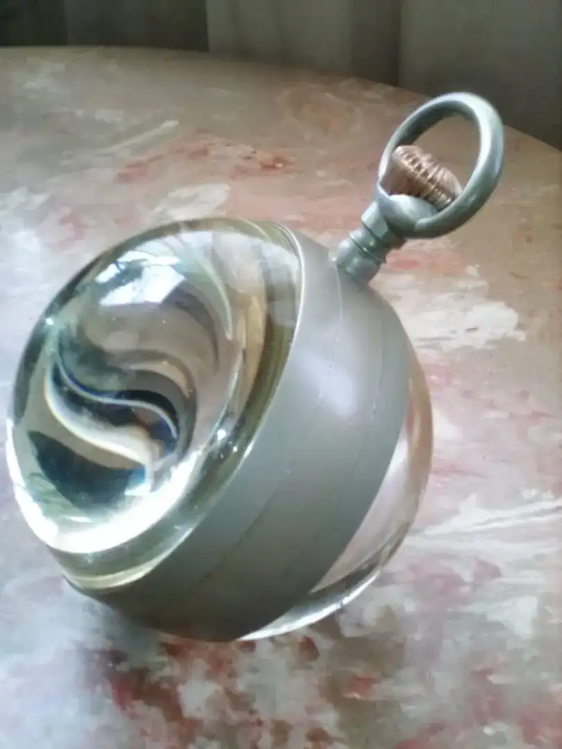

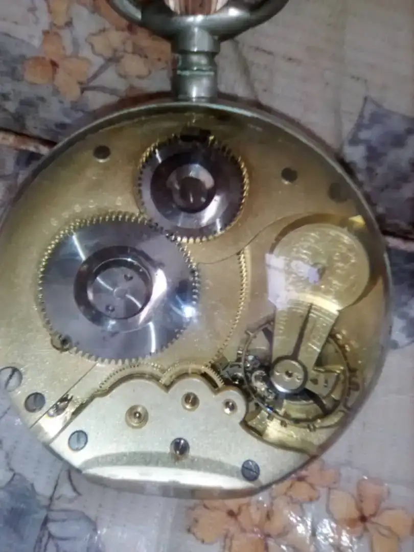

Hola como esta? Saludos desde Venezuela, quisiera saber si me podrían ayudar con información sobre un reloj supuestamente muy antiguo, marca Omega, original, del año 1915, esfera de cerámica, todo de vidrio de aumento, máquina visible con rubíes, 33 cm de circunferencia, en excelente estado de conservación y funcionamiento, 107 años funcionando, una joya, una verdadera antigüedad, viene de la tradición familiar, edición especial limitada.

Demasiado impoluto para tener los años que se supone que tiene...
Reacciones: Judas Priest
Parece bastante falso. De antiguo no tiene nada.
Si viene de tradición familiar, ¿por qué no le preguntas a tu papá o abuelito?
Reacciones: sebasonics y agulla
El puente de rodaje tira más a Movado, pero las filigranas del puente de volante y las terminaciones de la rochete y la rueda de corona son muy omega de 1900
Nunca he visto un Omega igual.... pero en caso de serlo es curioso
Tampoco he visto un Movado igual, será original?
Sus años si los tiene, la mayoría de reproducciones que he visto eran con calibres rusos, este es rao por lo menos
Reacciones: Doncainastyle, DjPinei y Cantabruca
La esfera y el calibre son correctos

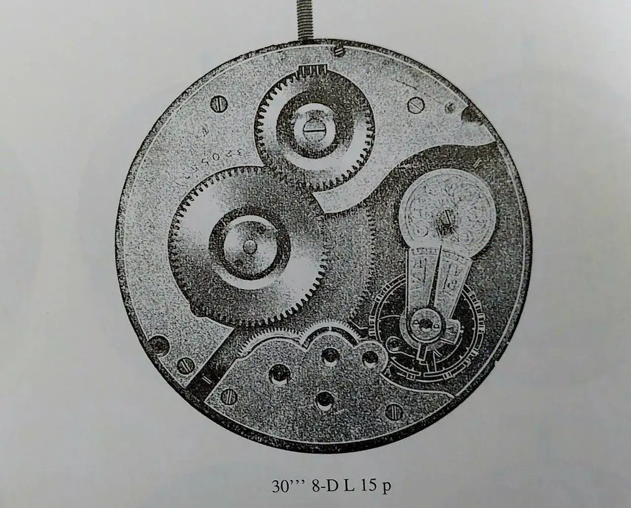

Este es el calibre que Omega utilizó en los crystal ball...identico al que presentas.
Lo que no cuadra es la medida de 33 que indicas. Puedes comprobar y confirmar la medida?

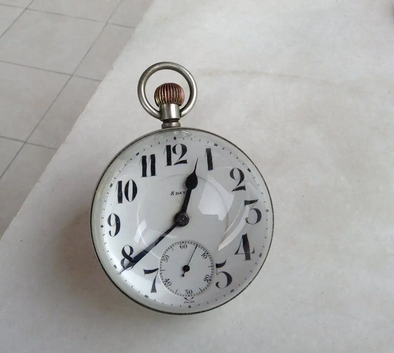

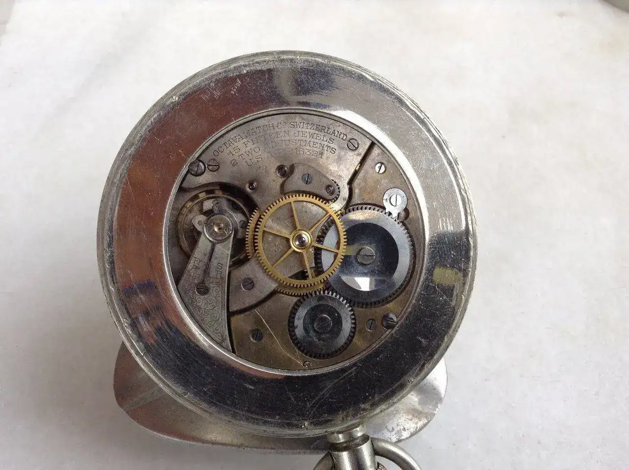

Doy fe que este es antiguo de verdad, aunque en la esfera no figura ni la marca:
Reacciones: Peppe, miquel99, Georges Cuvier y 2 más
No se Rick...parece....
No se Rick, cada día hay más foreros que de un golpe de vista ya te dicen que algo es falso...
Reacciones: Akthara, severino, Chrysoberyl y 6 más

Serán 33 mm ¿no? El reloj completo entiendo

Visto lo visto, me retracto de mis palabras... Buscando todo lo que había encontrado eran réplicas. Si es auténtico, está en un estado brutal.
El compañero habla de 33 cms de circunferencia, lo que significa unos 10,5 cms de diámetro. Aun así es una buena pelota. Y bonita, por cierto.

Estos relojes son bastante conocidos, en Alemania se llaman KUGELUHR, reloj de bola, y era una moda par el escritor.
Lo que no me cuadra, como Cantabruco, es el tamano de 33mm, eran mas grandes.

El OP dice 33cm de circunferencia. Yo entiendo que el tamaño será como un reloj de bolsillo pero envuelto en una “burbuja”.

Disculpa, compañera, estoy intentando buscar información sobre estos relojes, ¿Cabe la posibilidad de que, en ingles, se llamasen “glass ball clocks”?

Ese reloj es totalmente original. Un Goliath, de Omega metido en una caja de bola que también podría ser igual de original ya que se estilaban en la época 1905-1930. También sirvió como reloj de sobremesa de viaje, etc. (correspondería al reloj). Este calibre tenía una reserva de marcha de 8 días y si no recuerdo mal tenían 7 joyas.
PD. los hacían en 15 también y el de la imagen es un 15j.
