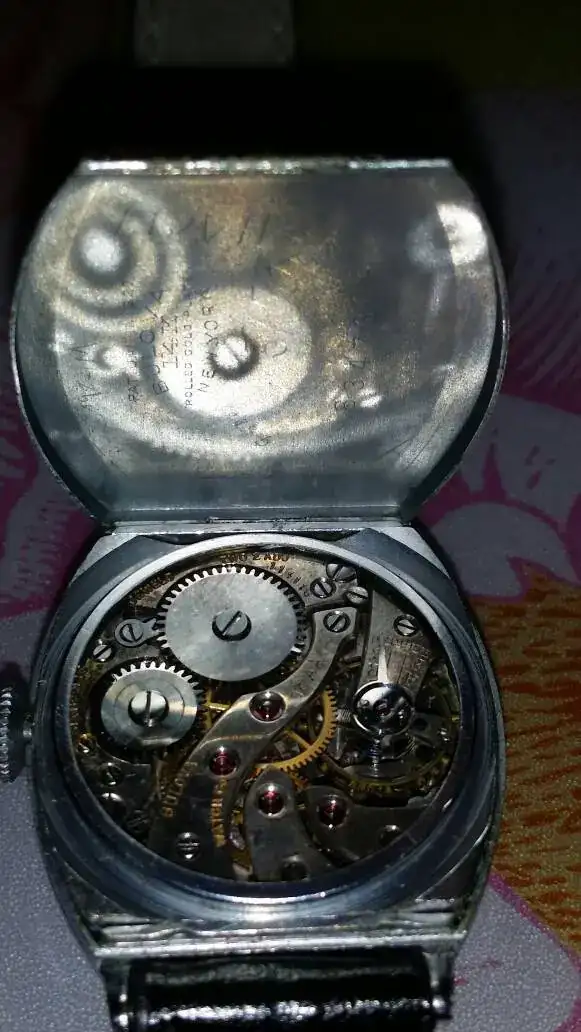

Solicito información sobre este bulova Vintage.
  • Iniciador del hilo Iniciador del hilo BIGBOY
BIGBOY
BIGBOY
Hola compañer@s, este abuelo ha llegado a mis manos y he tratado de recabar información sobre su movimiento y fecha de fabricación pero lastimosamente no he conseguido mucho.
Pido, muy amablemente, su ayuda para desvelar algo de su pasado.
En el movimiento se puede leer lo siguiente :
Bulova watch Co.
10AA
Sixteen 16 jewels
Two 2 ADJ
Creo que su datación esta entre los años 1917 y 1925 pero no estoy seguro, el movimiento es el 10AA de 16 rubíes con 2 ajustes y del cual no he encontrado información, solo he encontrado información sobre el movimiento 10AE en Ranfft, el 10AA no aparece registrado.
Muchas gracias de antemano y saludos cordiales para todos.
Posdata: Disculpadme por las malas fotografías.

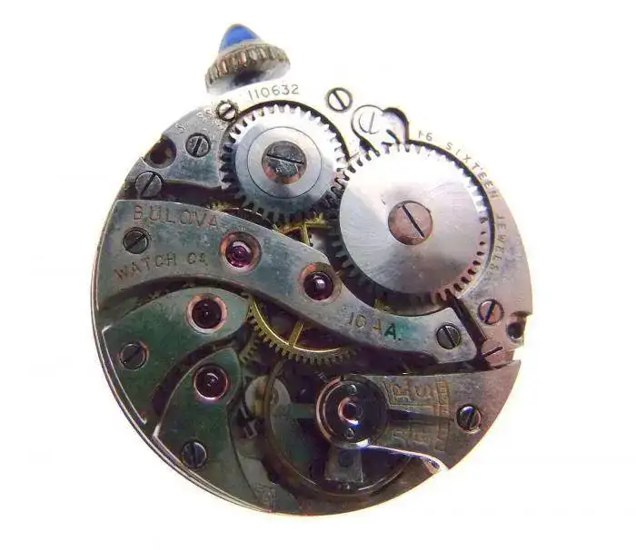

BIGBOY, de momento confirmo que el calibre de existir existe.

Muchas gracias compañero Cesccat, sabrías a que alternancias va el movimiento y cual es tu opinión de este?
Saludos cordiales.
Holas, el 10AA pertenece a esa serie en la cual hay varios similares, AE AR, basados en FHF 324/1146,
a su vez surgidos del FHF Robert de 10 1/2 '''.
Sería interesante ver el otro lado sin el dial,
porque tampoco se puede ver en el sitio de mybulova,
pese a que discuten y conjeturan arduamente sobre el tema...
... a nadie se le ocurrió dar vuelta el reloooooj?
