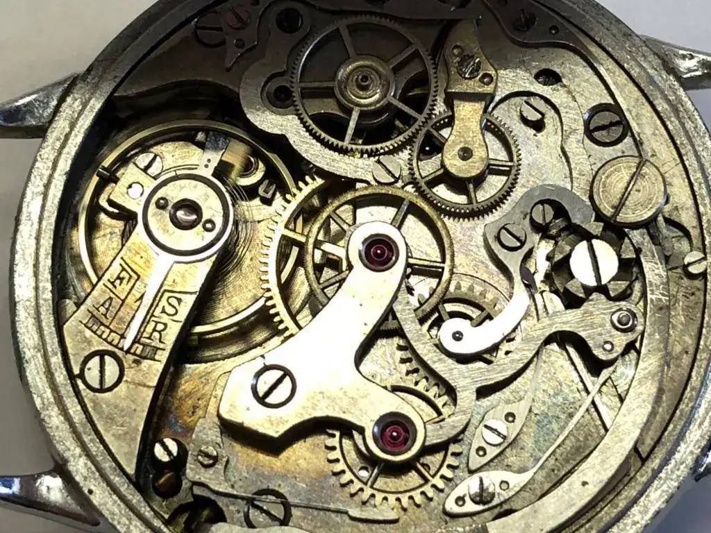

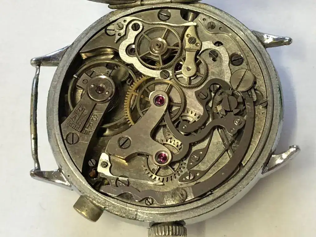

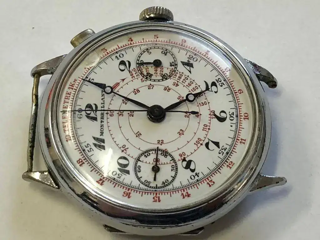

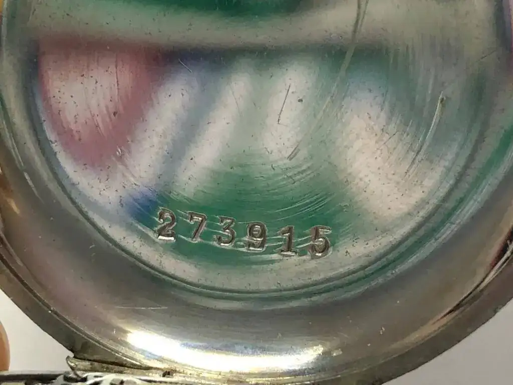

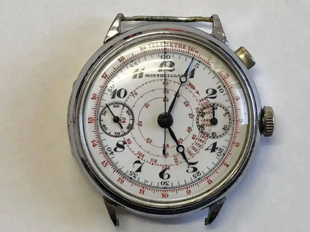

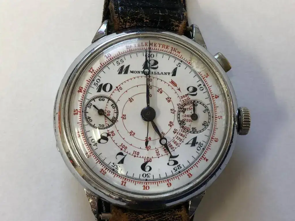

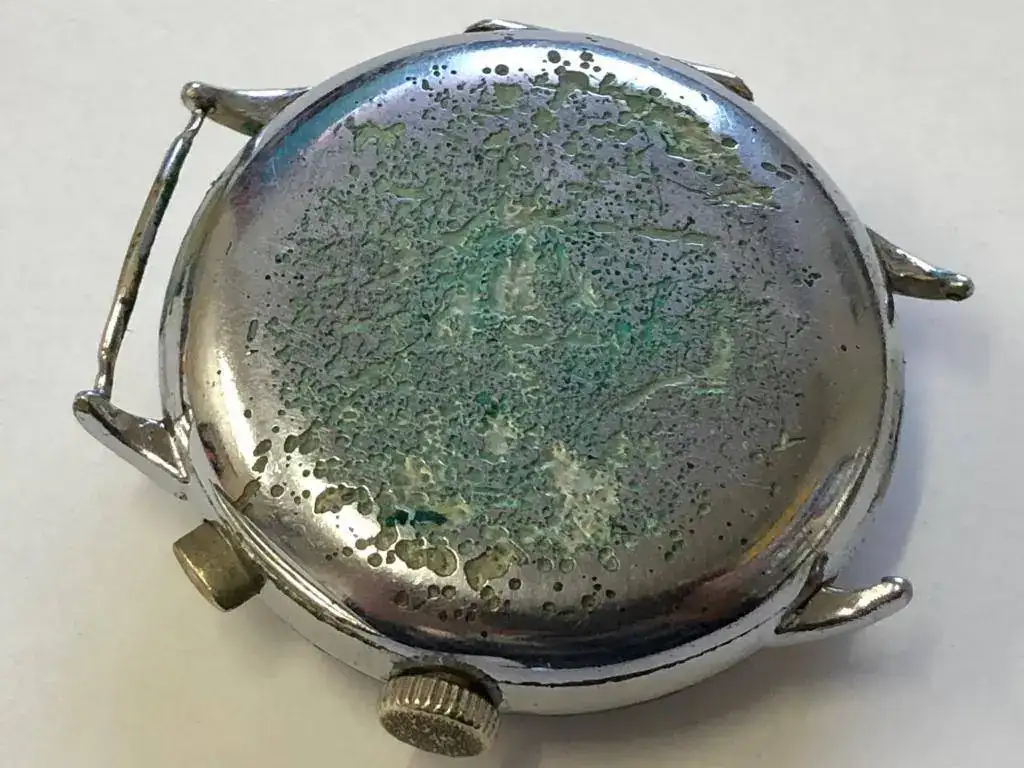

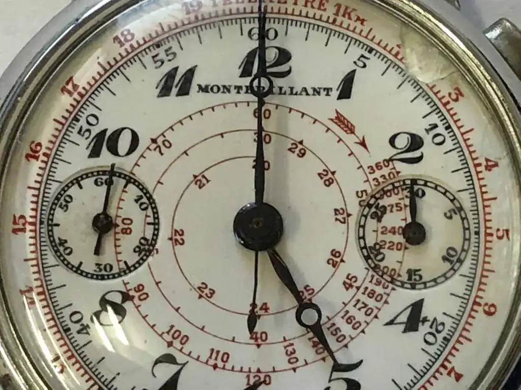

Buenos días,
Pido, por favor, cuanta información se me pueda dar acerca de este reloj "Montbrillant".
Perteneció a mi abuelo y ha sido guardado como un tesoro en la familia ya que que mi abuelo falleció en 1936.
El reloj funciona bien puesto que la última puesta a punto la efectuó Pedro Izquierdo hace unos 5 años.
Supongo que es un reloj de los años 30. En la esfera de porcelana se puede leer "Montbrillant".
Por lo que he podido leer en internet, este nombre se asocia a Breitling, bien acompañando a la marca o bien escrito sólo como en este caso. ¿Es posible que este reloj que os muestro sea un Breitling?
Sinceramente no lo creo y por varios motivos: No creo que mi abuelo, ni conociera la marca, ni la pudiera comprar en la ciudad de Castilla en la que vivió en los años 30 y, el fundamental de todos, no creo que pudiera pagar un reloj tan caro.
Además y no sé si en un reloj tan antiguo es relevante, en la esfera no aparece un swiss made...
Espero que las fotos que adjunto sean lo suficientemente buenas como para que se me pueda dar cualquier dato del reloj.
Por último, me gustaría encontrar una correa de piel acorde al reloj. ¿Qué podéis recomendarme?
Os agradezco mucho toda la información que me podáis aportar.
Un saludo cordial.

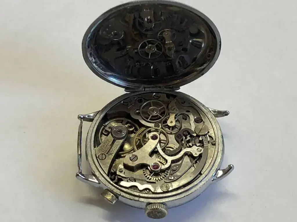

Buen día CANELA; SI ES CIERTO LO DE MOPNTBRILLART - BREITLING!!!
HERMOSA PIEZA, GRACIAS POR MOSTRARLO!!!

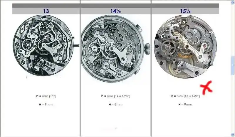

El calibre de la máquina es un Landeron. si le puede tomar la medida solo a la máquina - cuando yo llegue a mi tienda buscaré mas información.
AQUÍ SON LAS 7.20 AM Y NO DISPONGO DE MIS LIBROS!!
UN SALUDO. LUIS DESDE ARGENTINA
El diámetro interior de la maquinaria, medido como he podido con una regla, es de aproximadamente 34 mm. Quizá un poquito más pero no llega a los 35 mm.

Montbrillant (mit Stern und Strahlenkranz)Uhren, Chronographen Kleinuhren, Uhrenteile; La Chaux-de-Fonds, Schweiz; registriert am 4.12.1899
La Chaux-de-Fonds, Genf, Grenchen und St.-Imier, Schweiz
[TD="width: 220"]
[/TD]
[TD="width: 190"] Leon Breitling [/TD]
[TD="width: 190"] Montbrillant (mit Stern und Strahlenkranz) [/TD]
[TD="width: 220"]
[/TD]
[TD="width: 190"] Leon Breitling SA / Montbrillant Watch Manufactory / Cassardes Watch / Breitling SA [/TD]
[TD="width: 190"] Montbrillant (mit Stern und Strahlenkranz im Zierkranz) [/TD]
[TD="width: 220"]
[/TD]

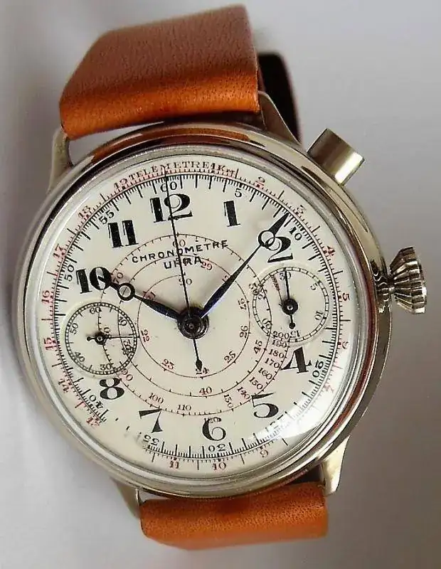

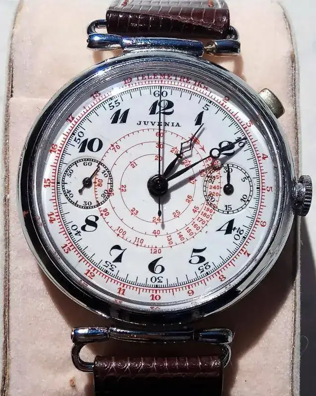

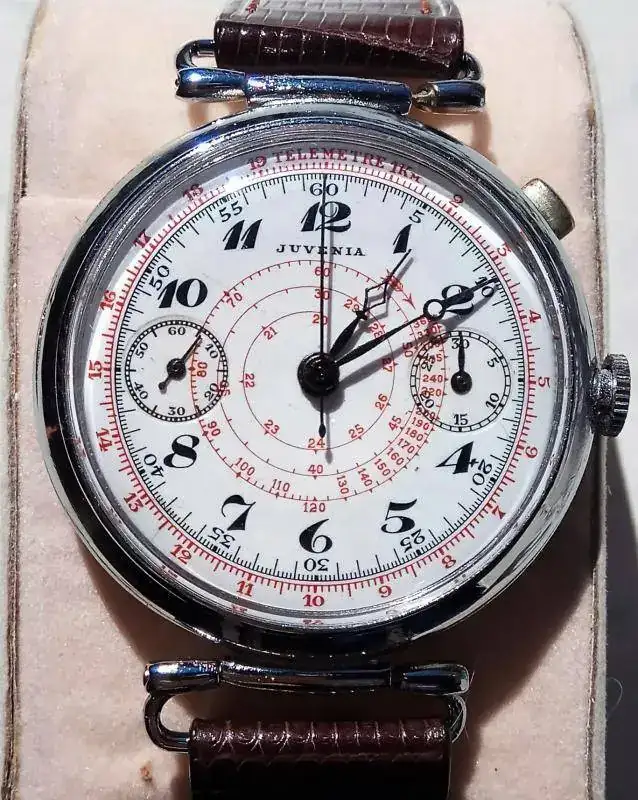

Muchas gracias Cesccat por toda la información que me proporcionas y que me es de gran utilidad. Estoy leyéndola poco a poco con gran atención.
En relación con tu reloj Juvenia, ¿Cómo es posible que sea, salvo algún detalle, prácticamente idéntico al mío?
Entiendo que en un reloj como el que muestro podría aparecer la marca Breitling, Montbrillant o incluso no poner nada, pero...¿Juvenia?
¿Sabrías si existe alguna relación, aparte de lis calibres, entre los dos relojes?
relación; años 30, misma ápoca. Tal vez mismo esferista. Ambos de nuestros abuelos. Mismo país. Hace unos 60 años que conozco este reloj. Le tengo gran afecto. Disfruta del tuyo. Por cierto, cuando rebusque en su día, solo encontré uno ó dos parecidos. Recuerdo que había un forero que tenía uno muy parecido. Me ha gustado y mucho que apareciera el tuyo.
Evidentemente son casos muy parecidos.
A lo que me refiero con qué relación existe entre los dos relojes es ¿qué es lo que hace que tu reloj sea un Juvenia y el mío un Montbrillant?. Independientemente de la inscripción en la esfera, claro está. Si es que son iguales...
Incluso montarán probablemente la misma maquinaria.
Cuando dices que igual el esferista fue el mismo ¿qué significa exactamente?, ¿La esfera no la suministraba la casa?
Perdona que mis cuestiones sean, quizás, simples.
hola CANELA. Yo no soy conocedor de como funcionaba la industria relojera pero por lo leído y lo intuido, creo que funcionaba así (y aquí invito a mi amigo señor Luis y a los otros foreros a pronunciarse y a rectificarme). Una empresa manufacturaba o no sus propios calibres, es decir, las había y las hay, que se construían sus máquinas, incluso podían construir las cajas o las compraban a un proveedor, así como las agujas, las esferas, los brazaletes casi seguro siempre comprados a terceros, etc. etc. Pensemos que hablamos años 30, recién salia la industria de los relojes de bolsillo e iniciaba de forma mayoritaria el diseño y comercialización de los relojes de muñeca. Por lo dicho, no sería extraño que un proveedor de esferas las surtiera a dos empresas distintas o a mas.
Tenemos un reloj con una máquina con rueda de pilares que además de ser vintage y bonito, tiene en este caso y para ambos el valor añadido de ser herencia familiar y por lo tanto el derecho y el deber de transmitirlo en buen estado a nuestros descendientes y ahora, con toda esta información que yo tenía y que te he transmitido con mucho placer. Si un día viajas a Barcelona, te lo mostraré encantado.
https://orologi.forumfree.it/?t=69876046
Sacado de la red.
