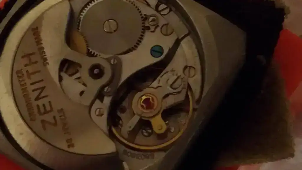

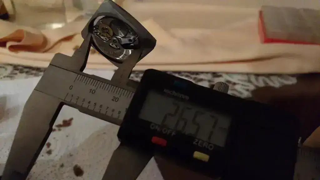

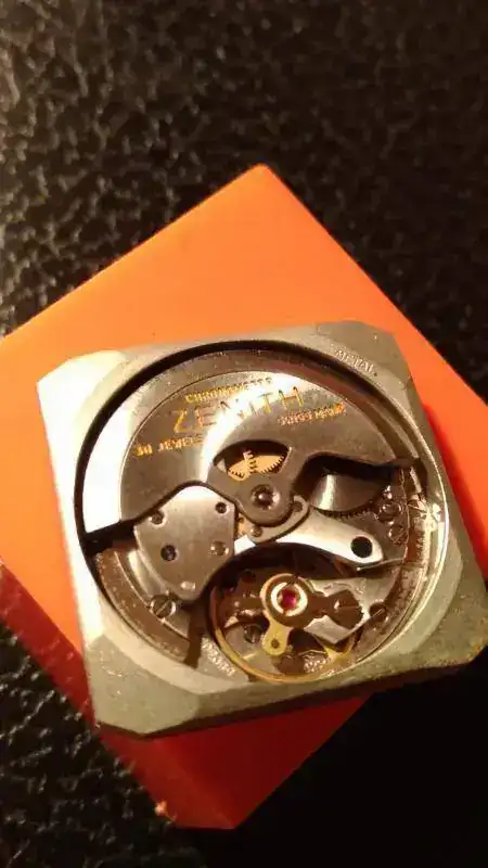

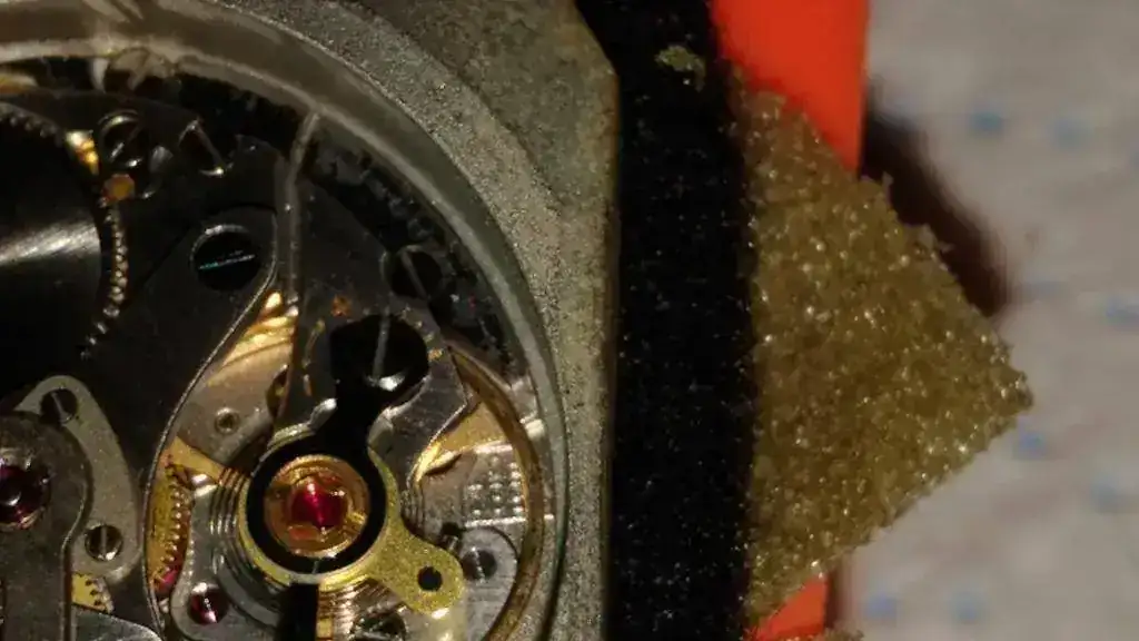

Gracias chicos, creo que de oro no podría pagarla. Creo que el calibre es 2532 PC, es lo que creo haber visto a lupa, la medida de la esfera es 26,16 x 26,16, del resto dejo unas fotosP_20200320_230232_vHDR_On.webpP_20200320_224419_vHDR_On.webpP_20200320_224341_vHDR_On.webp
Sí, es 2532PC.
Como dije, hay cajas de acero, y posiblemente alguna enchapada, cuadradas, clásicas.
Ufff, me sube la tensión solo de ver ese eje de rotor, estuve meses buscando uno.

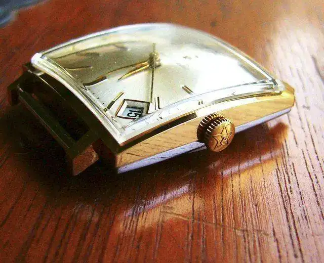

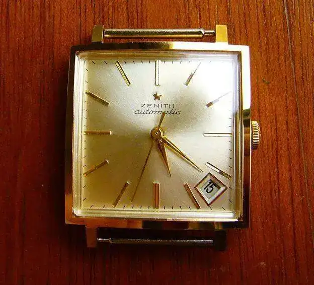

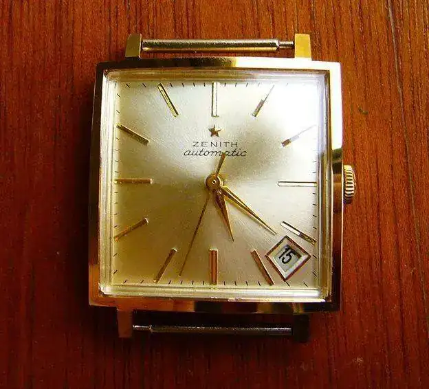

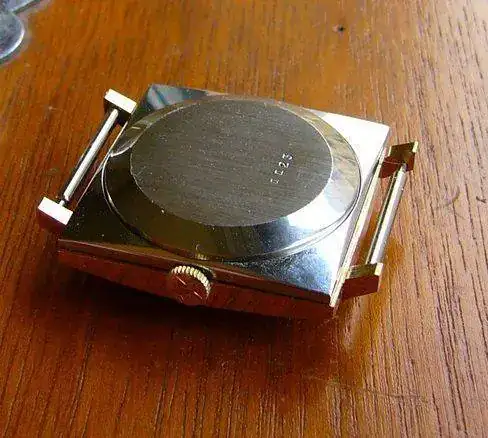

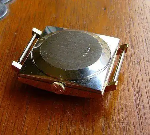

Buenos días, la verdad es que el reloj funciona muy bien y solo necesita la caja, Tija y corona. Si hay opciones, creo que una caja enclavada quedaría mejor que de acero, no? Si eres tan amable, podías enviar fotos por privado o como creas oportuno. Saludos
Por ahora, nada de ir al otro taller,
así que te debo las fotos.

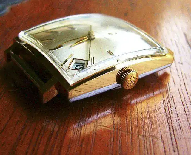

Son cajas nuevas, NOS, hay enchapadas, casi seguro que quedan.
Tipo ésta (ésta es de las mismas, con la cual completé un reloj, similar situación que el tuyo)
Esa corona es más bien algo delgada para ese reloj, pero como vamos a usar poco por ser auto, está bien.
Álvaro

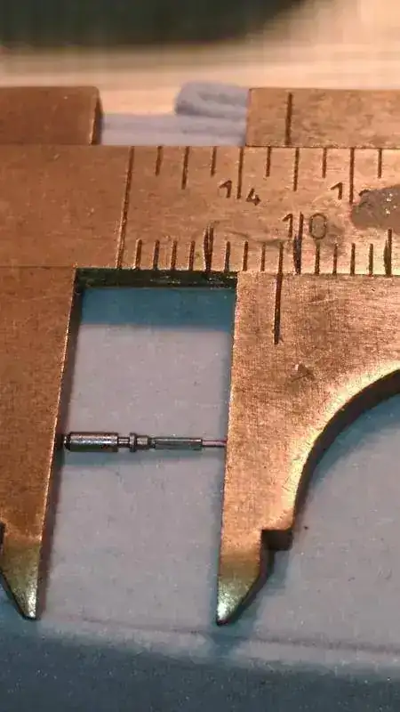

Buenas, el caso es que he sacado la Tija y me he encontrado la rosca partida. La pregunta es: cómo la busco? Alguna referencia? Saludos amigosP_20200328_122431_vHDR_On.webpP_20200328_122114_vHDR_On.webp
Lo de la Tija ya lo he solucionado, gracias

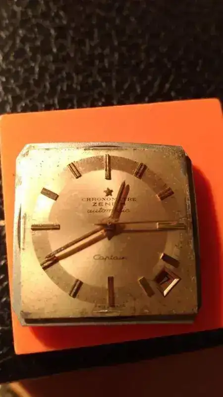

Creo que el modelo es el captain, no sé si será el mismo
