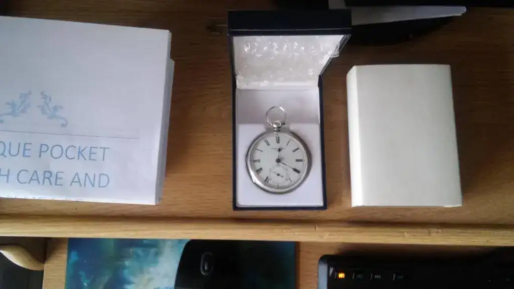

Bueno, el caso es que me hallaba yo navegando por el eBay ese de marras, cuando me topé con un reloj de bolsillo de los llamados fuseé lever, que parecía estar diciendo, cómprame, cómprame, el caso es que pasé de buenas a primeras de él, pero de una forma u otra siempre le terminaba echando un vistazo, y el reloj estaba en un estado de marcha admirable, asi pues después de un quiero pero no puedo, mi mano deslizóse sutilmente sobre el botón de compra, y antes de darme cuenta el simpatico relojillo ya había iniciado la andadura desde su tierra que lo vió nacer, hasta la nuestra, y tras unos días en vilo, pensando si el pobre se extraviaría o no, pues llegó a casa con gran alegría et jolgorio por parte de los relojes de la casa...y bueno he aquí la presentación en sociedad del mismo:

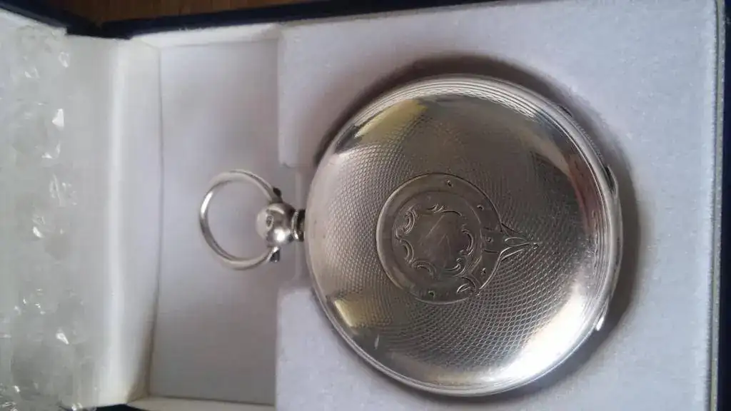

me pareció cuanto menos curiosa la presentación del mismo, pues venia en un paquete muy bien cerrado, y al abrirlo, voila, me encuentro con un precioso estuche y un manual de instrucciones, como nunca me había pasado algo así con los otros, por lo que lo muestro en deferencia al vendedor que tuvo celo y cuidado en el envío y presentación del mismo

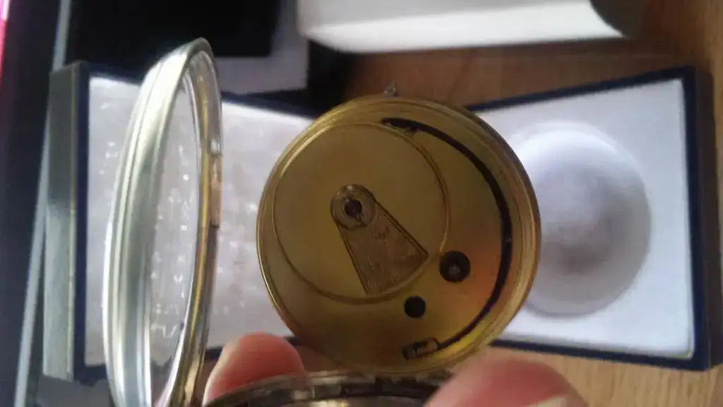

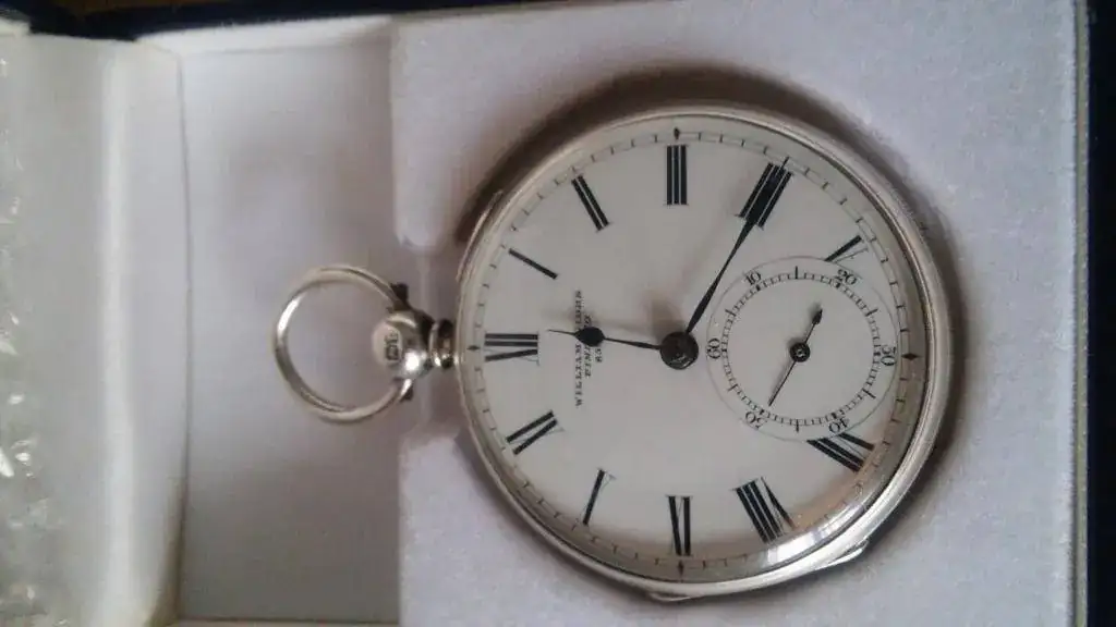

Aunque aquí la foto sale torcida, no entiendo el por que, pues en mi ordenador la visualizo completamente normal, pero bueno, he aquí una primera captura del reloj, poco mas que decir de este tipo de relojes que no se haya dicho por el foro, la maquina es igual, pero en diámetro inferior a otras que tengo, aunque montada en un taller diferente, la esfera sellada tiene el nombre de William Gibbs y un número de serie en la esfera, 853, que corresponde al movimiento igualmente
la parte trasera está en perfecto estado igualmente, parece un reloj nuevo, la restauración es excelente, apenas se aprecia una línea visible en la esfera de porcelana, todo el resto tiene el aspecto de estar impecable y muy bien cuidado

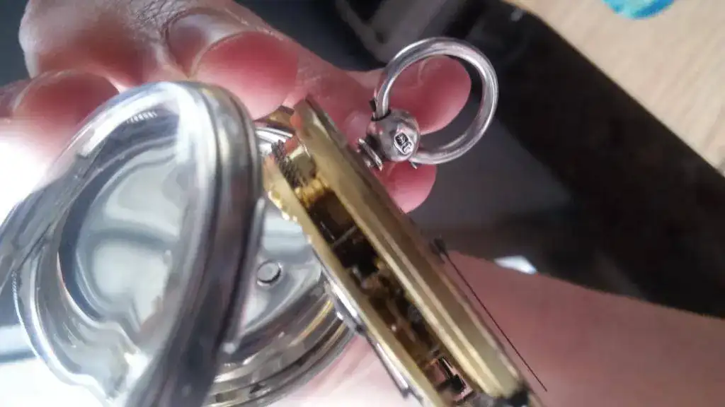

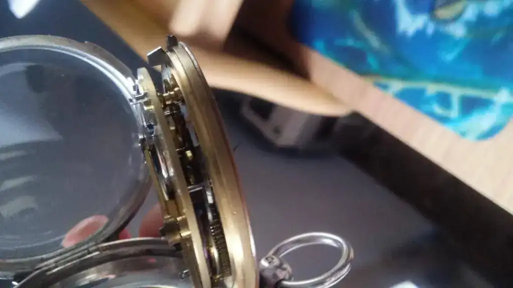

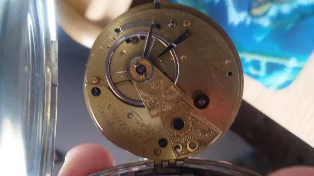

la maquina basculante de esta clase de relojes, mostrando su guardapolvo, he de decir que esta es la maquina de mas pequeño tamaño que poseo, unos 35mm de diámetro del movimiento, 12 jewels y caja de plata esterlina de primera ley como corresponde a estos relojes
El movimiento de este reloj está en un estado impecable y admirable, la espiral no presenta deformación alguna, todo en principio está correcto, el reloj parece de hecho nuevo, la verdad es que está en un estado de conservación admirable para los que he encontrado por internet, el grabado de la pletina superior y el puente del espiral son muy bellos, se puede leer William Gibbs 75 Chester terrace, y en la parte superior, en el puente del cubo Eaton Square London Nº 858

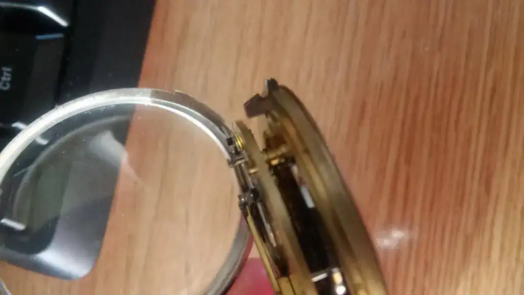

aquí una vista de la maquina mostrando el caracol del fusé, la cadena está en el cubo, pues el reloj está descargado
otra vista de la maquina mostrando el cubo y el fusé arrollado a su alrededor, siempre me sorprende el grado de miniaturización conseguido en la relojería fina, parecería cosa de magia lo que puede llegar a hacer el ingenio humano

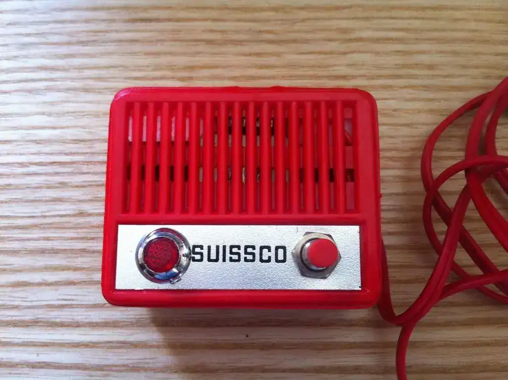

Existen dos clases de desmagnetizadores, unos se conectan a la corriente y otros no, aquí pongo los dos tipos, pasaré a explicar el que tu preguntas, el que no se conecta para que veas como es, intentaré no liarme mucho para que sea fácil de entender...
el primero de ellos se conecta a la corriente alterna, es el que se usa por excelencia como medio para desmagnetizar las espirales y otros elementos suceptibles de ser magnetizados, es el que se usa en relojería para desimantar los relojes y otros útiles, generan un pulso lo suficientemente fuerte como para neutralizar el campo que posee el reloj, tal como este:
este es el que he comprado yo, para usarlo se situa encima de la rejilla el reloj, se oprime el botón y durante 10 segundos se mantiene, durante ese tiempo se crea un campo variable y desmagnetiza el reloj, luego se apaga y en teoría si todo sale bien estará desmagnetizado,

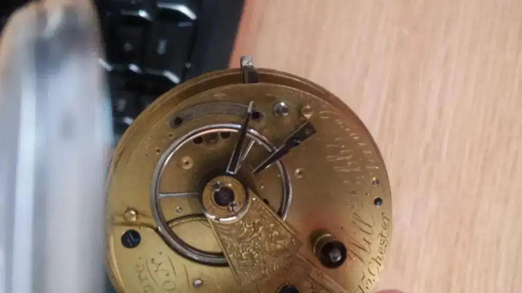

la espiral no está deformada, de echo está en mejor estado que el otro fusee que poseo, pero esta inexplicablemente adelanta sobremanera, en tanto que el otro marca la hora con +-5s cada 24 horas,

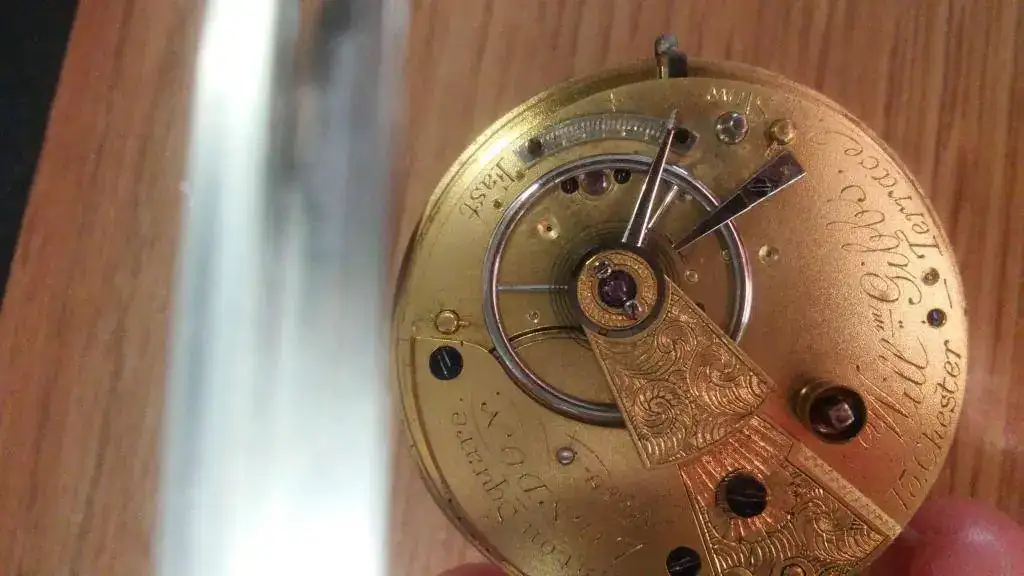

otra captura de la espiral, decir que aparte de este problema no he encontrado nada mas, la maquina está en perfecto estado de orden y limpieza, lo que me ocasiona una turbación aun mayor, es la primera vez que me encuentro con algo así..
una captura desde el plano de la espiral, no se si se aprecia, pero este está perfecto, no se ve desviación en altura y pasa por los pines de la raqueta perfectamente, en fin espero las opiniones, de momento está parado tengo pensando desmontar la espiral, someterla a un baño desengrasante y el propio eje también y luego montar el conjunto, lo que me permitirá ver si hay alguna imperfección que no se vea a simple vista todo montado....
