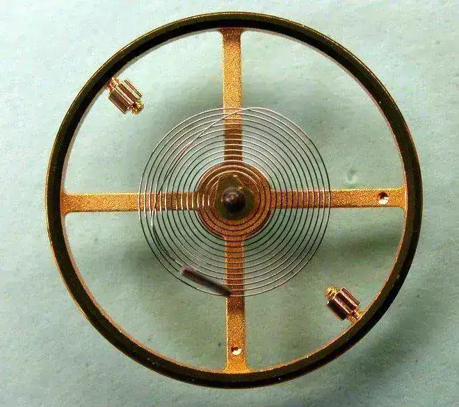

Veamos un ejemplo poco mas visual que técnico:
Para que llevar la hora bien necesitamos un volante equilibrado. Hoy en día la mayoría de los volantes de cierta calidad salen equilibrados (via laser) de fábrica. A esto lo llamos un equilibrado estático (piensa en la rueda de tu coche).
La ranura indica la eliminación de material para el equilibrado estático.
Como el volante se mueve, debemos equilibrarlo dinámicamente para que funcione bien montado en el conjunto del escape (o sea, la rueda debe seguir equilibrada una vez montada en el coche)
Estos "taladrines" ya indican un esfuerzo mayor por un buen funcionamiento
Aumentando el esfuerzo, y también el precio ... aqui vemos la ranurita de equilibrado estático, pero ¿Véis algo mas?
Los tornillos a las 12 y las 6 llevan unas arandelas (equilibrado dinámico) ...
... y ahora ma de cerca ...
La cabeza y ranura del tornillo están limadas !!
Lo que quiero decir con esto es que hay muchas cosas que a simple vista no vemos y que se hacen para lograr un reloj preciso (obviamente esta no es la única).
Tiene que venir un señor (normalmente con muchísima experiencia, conocimientos, y mano) para limar micrométricamente ese minúsculo tornillo !! No solo eso, sino que el reloj es
, etc, etc.
, etc, etc.

¿Vale la pena tanto esfuerzo y mimo ? (hacer esto requiere mimo)
Pués no lo sé, ya sabemos que aqui entra en juego la "ley de rendimientos decrecientes y va a costar muy mucho mejorar muy poco.
Lo cierto es que muchas casas se benefician de la falta de conocimientos del cliente para continuar sacando al mercado relojes exactos (que dan la apariencia de precisos), y que el cliente piense que son precisos como el que más, sinó mucho mas (caso del 6r15).

También hay que currarselo un poquito, porque es un tema un tanto farragoso y enseguida no ponemos técnicos !!
El buscador y google es una gran ayuda (siempre que me surge una pregunta pienso: Seguro que alguien ya ha tenido la misma duda que yo)

En resumen:
Soy el primero que busco la máxima precisión/exactitud en un reloj, pero hay que meterse esto en la cabeza:
Un reloj dentro de los parámetros COSC cumple al día con una precisión del 99,99%, esto en una maquina mecánica es una maravilla.

Claro que es muy difícil mejorar la precisión cuando se está en niveles ya muy buenos, pero eso no quita que algunas grandes marcas se dediquen a intentarlo, eso no quita que se pueda seguir investigando nuevas arquitecturas o nuevos materiales para seguir mejorando.
Y la cosa estaba ahí, algunos pensamos, que esos costosos esfuerzos deberían ser más generalizados, sobre todo en marcas que hacen pagar mucho por sus relojes.
Luego, claro, cada marca tendrá sus prioridades y sus estrategias comerciales, y si sin hacer esa serie de esfuerzos técnicos (dedicando más recursos al marketing, por ejemplo) gana más dinero que haciéndolos... pues, evidentemente, no los hará.
