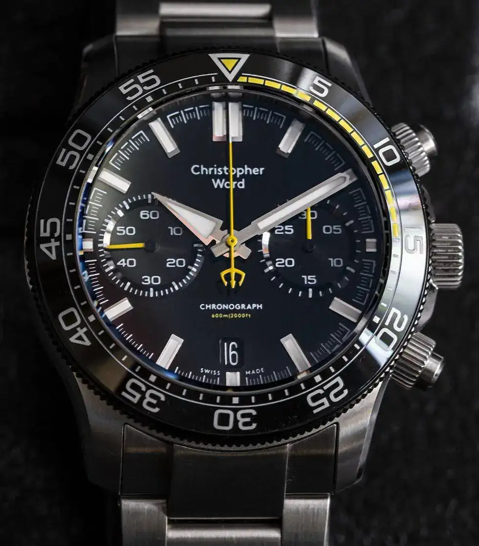

hilarius mode on. gracias por el aviso, yo con el 600m
dejo un par de ellos de margen y no suelo pasar de
los 595 por si acaso.

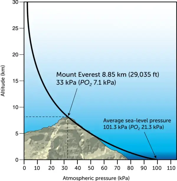

Muy interesante. Yo no sé cuánto considera "mucho" o "poco" cada cual, y para eso precisamente están los números, para que todos interpreten correctamente cuánto es mucho o poco.
Aunque en este caso yo diría, que las diferencias de presión que se producen si te mueves unos pocos Km arriba o abajo, es "poca", en comparación con la que supondría moverte unos km arriba o abajo en el agua......
Reacciones: jmnav
No hay, en realidad, "mucho o poco": están las tablas y toca hacer lo que digan (en la medida en que te fíes de ellas, que debería "mucho"). Ocurre que, por facilidad de manejo y por sus propios límites de precisión, las tablas utilizan tramos discretos (los ordenadores de buceo utilizarán, supongo, funciones continuas o con pasos tan pequeños que en la práctica es lo mismo).
Depende. En efecto, el agua pesa, en términos generales, muchísimo más que el aire (100Km de atmósfera, toda ella, "equivalen" a solo 10 metros de agua) pero lo importante de forma inmediata es el efecto y ese sigue una razón de proporcionalidad. Por ejemplo, 10 metros de agua son 10 metros de agua ¿no? sin embargo, a nadie se le cascan los tímpanos por pasar de 50 a 60 metros de profundidad lo que sí ocurre, si te descuidas, cuando pasas de la superficie a 10 metros. Porque en el primer caso la presión aumenta un 20% mientras que en el segundo ha aumentado el 100%. Y precisamente los tímpanos y no, pongamos, un dedo de la mano porque tras el tímpano hay una bolsa de aire, comprimible, mientras que en las manos no.
Como el aire se comprime, subir 3000 metros, aunque solo sea el 3% de la "altura total" de la atmósfera, supone el 50% de su peso (del peso de la columna, para ser algo más preciso) y, por tanto, de la presión a la que estás sometido. Eso quiere decir que el Nitrógeno disuelto en los tejidos puede formar burbujas con mucha más facilidad (en realidad, deberíamos decir justo lo contrario: a esa presión "cabe" mucho menos Nitrógeno disuelto que al nivel del mar y el exceso se desprende en forma de burbujas). Esa formación de burbujas es lo que produce el mal de descompresión, exactamente el mismo principio que hace que se produzcan burbujas, a veces de forma "explosiva", cuando abres una bebida gaseosa (una lata de cocacola o una botella de cava, por ejemplo). El resumen es que, en altura, hay que tener mucho más cuidado al calcular las etapas de descompresión... y con tablas distintas a las que se usan a nivel del mar (que, básicamente, lo que hacen es transportar "profundidad y tiempo equivalentes" considerado el gradiente de presión) https://www.grandio.org/PDF_Documents/Tablas/Tabla_BuceoEnAltitud.pdf.
PS:
Mira... una gráfica con la variación de presión con la altura:
El asunto es que la presión más baja jamás medida a nivel del mar es de unos 900kPa, "poco" (aunque significativo, como bucear a unos 800m de altura) comparado con la pérdida de presión por la altura. Eso y que... a ver quién es el guapo que se pone a bucear en medio de semejante "superborrasca").
Reacciones: galunco
