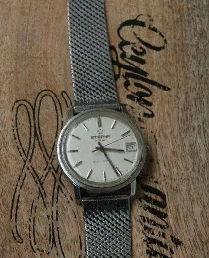

Y el reloj que mi padre se compró hace 40 años, el Eterna Sonic 1550 Eletronic. Paso una foto cogida de la red; en vez de milanesa lleva un armys normal, me imagino que de la época.
El calibre según lo buscado es un ETA-ESA 9162. Cuarzo.
Es un reloj que aunque se le cambió la pila y se llevó a relojeros, fueron incapaces de hacerlo funcionar. Ahora lo llevaremos a la casa oficial actual, Rabat joyería, a ver qué pueden hacer esta vez.
Mi padre está convencido de que tiene un gran valor, por ser Eterna y que fue una gran marca en tiempos, aunque por las subastas que he visto en ebay veo que tiene el valor que tiene, hasta donde quiera darle el que puja por él, y más sin tener tampoco ningún atributo especial.
De hecho vi que es de cristal mineral y que incluso tiene un par de rayas importantes. Eso sí, del resto bastante bien conservado desde hace 40 años.

No es cuarzo, es diapasón, una tecnología anterior a éste.
Me quiere sonar que había un vendedor suizo de ebay que vendía calibres sin estrenar (lo que llamaríamos NOS) de los ESA 9162, a unos precios que rondarían los ciento y no mucho euros.
Aparte, puedes restaurar el resto del reloj (o no). Esfera, pulido a caja y creo que quedaría mejor con una correa en lugar de esa milanesa.
Edito: Si estás rápido, le compras el último. Y creo que merece la pena muy mucho arreglarlo. Ver sus fluídos segunderos es una gozada aún mayor que ver los de un reloj mecánico.

Pues... rapidillo, que, como te digo, éste es el último que tiene ese vendedor y no son nada fáciles de encontrar. Otra cosa, prueba a buscar en ebay por "tuning fork watch" o "f300hz", verás que los diapasones que funcionan están bastante bien cotizados.
Si tienes el calibre, cualquier relojero te lo puede intercambiar con el que tiene el reloj y éste tendrá una máquina nueva, no una de más de 40 años, usada y reparada.
Esa máquina la usaron muchas marcas de las más prestigiosas, como Omega, Longines, Baume, Rado... La diferencia que había entre todas era una plaquita donde ves que hay un espacio hueco, firmada con la firma de turno.
Aparte, en tu calificación de marcas subiría un peldaño a Eterna. Buena parte de su catálogo es manufactura y tiene calibres que son una auténtica virguería, que estarían tranquilamente al nivel de una Omega. Y otra parte de su catálogo tienen Sellita, yo los pondría a la altura de unas Longines o Maurice Lacroix, por ejemplo. Yo tengo un Eterna moderno, un Soleure y creo que vale cada euro que pagué por él.
Aparte, ETA en su día perteneció a Eterna. De hecho, los popularísimos 2824 los desarrolló ella.

Bien pues por fin solucioné lo del Eterna. Tras un prolongado periodo en Rabat con una costosa reparación por parte de ellos, y ante las dificultades de inseguridad ante el arreglo del viejo mecanismo, decidí seguir el consejo de Super 8 y optar por la compra de un nuevo calibre al vendedor suizo. No me hacía gracia, tenía la impresión de que podía jugarme el dinero y perderlo, pero entre que tenía la inmensa mayoría de valoraciones positivas el vendedor en paypal y la recomendación por otra parte de otro forero sobre un habilidoso relojero en el casco antiguo de Valencia, opté por la compra y que insertaran el nuevo calibre en el Eterna Sonic de 1974.
Del antiguo me confirmó de que estaba oxidado (pienso que le entraría agua en algún momento y se fastidiaría), y aún así lo mantengo por si hiciese falta según me comentó el relojero e hiciese falta sustituir alguna pieza.
Os dejo un vídeo por el momento. Ahora de cara al verano lo mantengo tal como está. Posteriormente seguramente le haga un pulido de caja y se le cambie el brazalete a una correa de piel. En su momento dejaré fotos.
