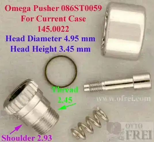

Si quiero cambiar el plexy, ¿que tienen que ver los pulsadores para que me los tengan que cambiar tambien? ¿En el SAT, no se puede cambiar el plexy sin mas?

Poder, pueden. Pueden cambiar solamente el plexi, pero para hacerlo, hay que abrir el reloj y sacar el calibre, por lo que es recomendable (por no decir imperativo) cambiar la junta de la tapa. Si además lleva pulsadores, pues se aprovecha que el reloj está abierto y se le cambian, que también llevan su junta correspondiente:
Si la hora de un especialista en cualquier SAT te la cobran a 90.- €, no van descaminadas las cifras...
