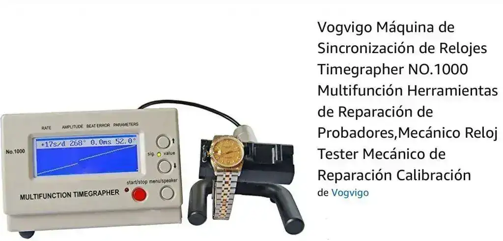

Buenas compañeros, q opináis de adquirir una máquina de sincronización para relojes automáticos?
Esta tendría un mínimo de calidad? Un saludo y gracias.

Si es que te vas a dedicar a reparar relojes, creo que valdría la pena, o si es sólo para controlar tus relojes no veo que haya problema. La marca no la conozco, sinceramente.
Sería muy interesante controlar el desface con ese aparato.
Hola, esa maquinista esta bastante bien para la idea que tienes y sin poner en duda tus conocimientos y habilidades al abrir relojes ten cuidado al manipularlos para el ajuste.

Ese es una maquina comun que ves mucho por la red, etc. No sé nada sobre esto, pero necesitas un conocimiento básico de cada calibre que estás verificando (aparte del conocimiento técnico básico de relojería) para comprender lo que está sucediendo, lo que está dentro de los parámetros, etc.
Todavia, si no vas a abrir los relojes para trabajar realmente en ellos, entonces tengo que preguntar cuál es el objectivo de la compra?
Yo también me lo he planteado. Seria una forma más rapida y eficiente de ajustar la marcha del reloj.
Si sabes hacerlo, y vas a sacarla rendimiento,puede ser una buena opción.
Para mí, salvo que se tenga mucho interés, no creo que merezca mucho la pena. Sin contar el tema de la hermeticidad de los relojes una vez abiertos.

No tengo ni idea de la calidad que pueda tener, no uso cronocomparadores, lo hago a ojo.
Dicho esto, no llega a 100€ en Aliexpress, si algún día me apeteciera comprar uno lo compraría sin dudarlo.
No soy ningún maniático de la precisión pero si me gusta que mis relojes tengan al menos una precisión decente, no me gusta que atrasen (salvo que sea menos de 1s/d) y tampoco me agrada que anden por encima de los 5 o 6 s/d, aunque lo que no me gusta un pelo es cuando pasan de los 10s/d.
Al final los que siempre abro son Vostok (porque tengo varios y suelen pasar de +10) y es muy satisfactorio comprobar como es posible dejarlos en una desviación mínima, con un cronocomparador la operación es más rápida y se aprenden más cosas de como anda el calibre, en que posiciones gana o pierde segundos, etc...

Muchas gracias a todos x vuestras opiniones, de momento lo dejo estar. Es x tema de afición, controlar mis automáticos... un saludo.

Pero al final te toca abrirlos para mover la ruedecilla dentada de calibración. Y la hermeticidad chin-pum
