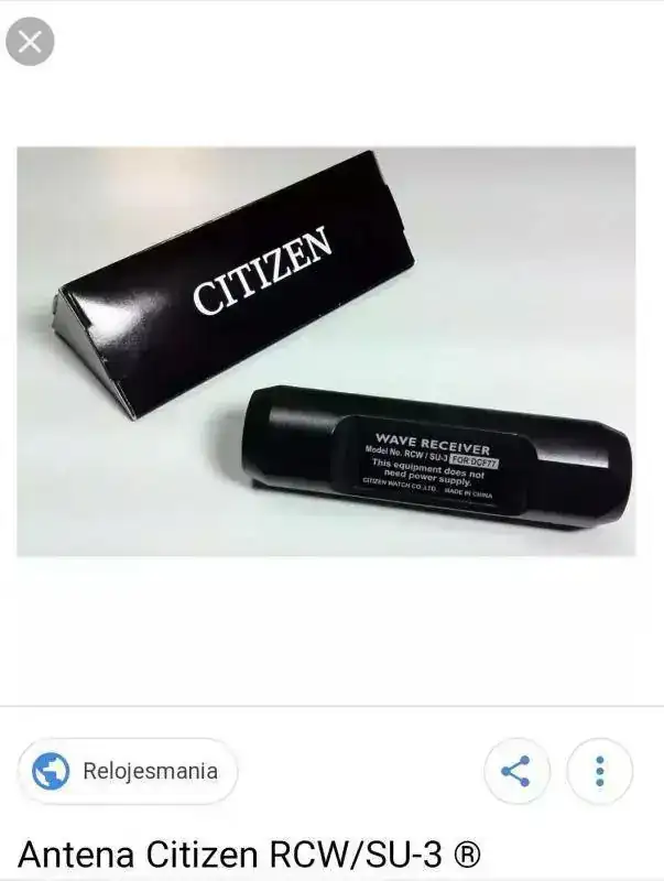

antena receptora .... es la solucion y de paso te vale tambien para mejorar la recepcion de los casio

Muy buenas a todos, cuando habláis de antena receptora a que os referís?. Muchas gracias
Para salir del paso descarga la aplicación Mega de Junghans para móviles. Por lo que parece también los Citizen pueden sincronizarse con ella.
Muy buenas a todos, cuando habláis de antena receptora a que os referís?. Muchas gracias]
La antena amplificadora, la llevan todos los Radiocontrolado de Citizen, como su nombre indica, ayuda a ampliar e intensificar la señal de radio que se emite desde Alemania. ( Citizen utiliza cinco posibles emisores, el de Europa, está en Alemania)
Sin antena, la señal, en condiciones normales, suele llegar un poco por debajo de Madrid, a partir de ahí, se puede hacer necesario el uso de la antena.
En Canarias, no sirve, puesto que está demasiado lejos.
En cada radio controlado, Citizen indica en qué posición poner la antena.
Siempre es mejor sincronizar por la noche, aunque las condiciones climáticas afectan bastante, porque daros cuenta que son ondas de radio...

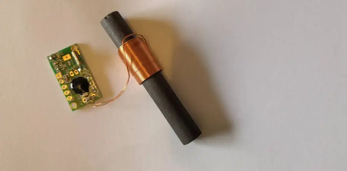

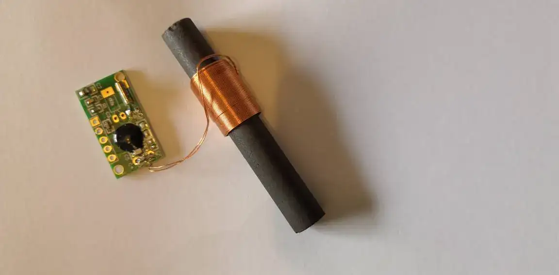

Venden en ebay y Amazon una antena externa para aumentar la señal de sincronizacion. Una barra de ferrita unida por un cablecito a un pequeño circuito impreso. Es como muy casera pero a mi me funciona. Unos diez euros más o menos.
Buenas, gracias por la respuesta. ¿Cómo se usa esta antena?
He encontrado el enlace
, supongo que con esto actúa como amplificador ( es lo mismo que lo que vende citizen pero sin decorar con el plástico) y con ponerlo al lado del reloj este podrá pillar la señal con mayor facilidad no?.
Supongo que igual que la de citizen, solo ponerla al lado. Puedes ponerla justo debajo o al lado de la zona donde lleve la antena tu reloj (te lo indica en el manual) yo en mi caso como tengo 3 radiocontrolados la dejo al lado de la caja de los relojes y me sincronizan los tres.
Como dicen los compañeros, con ponerla al lado del reloj, éste coje la señal con mayor potencia y facilidad.
Y para mejorarlo es preferible dejar la antena y el reloj o relojes a sincronizar cerca de una ventana y lejos de aparatos de wifi, tv y demás.
A mi me ha funcionado
