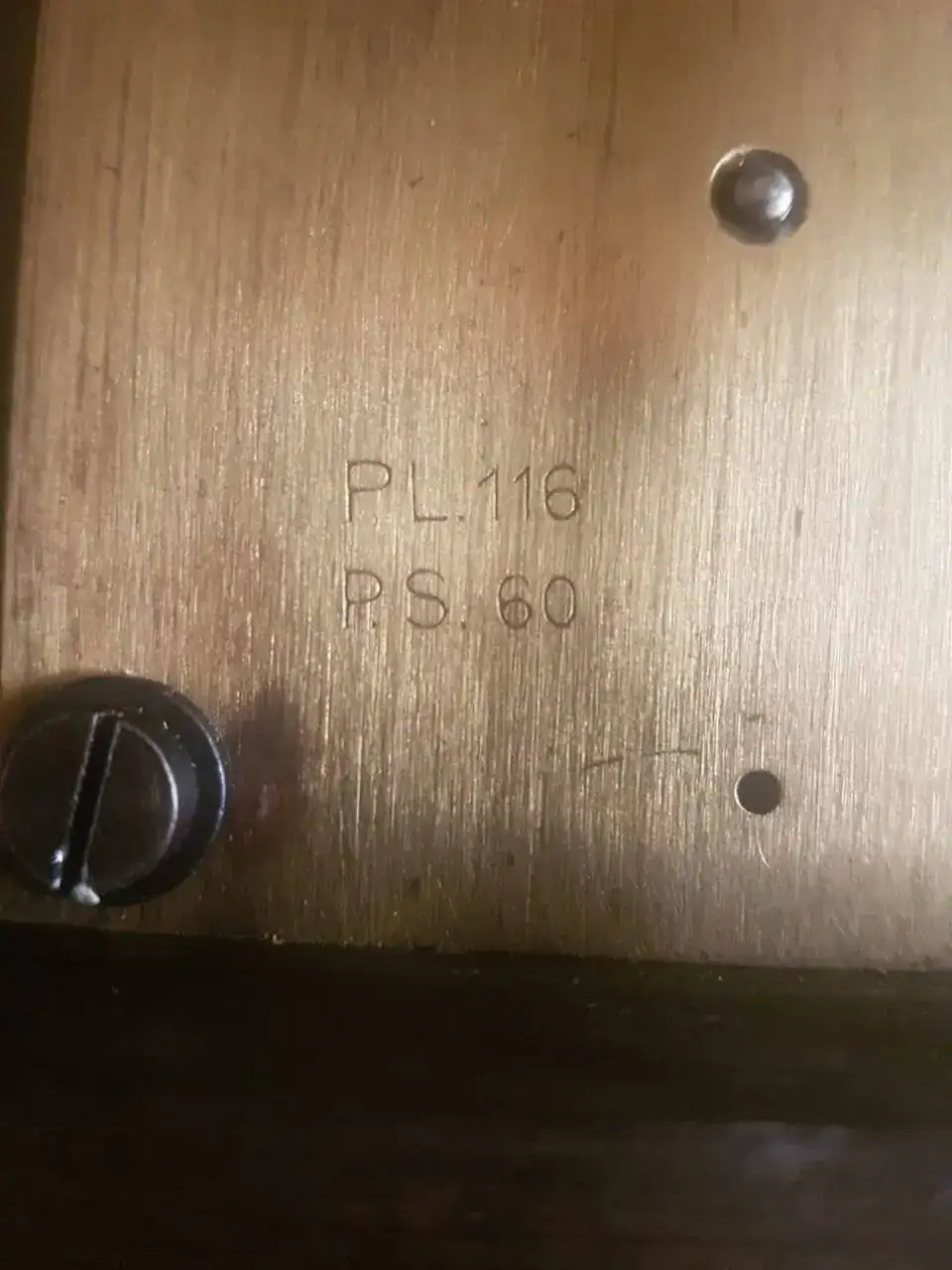

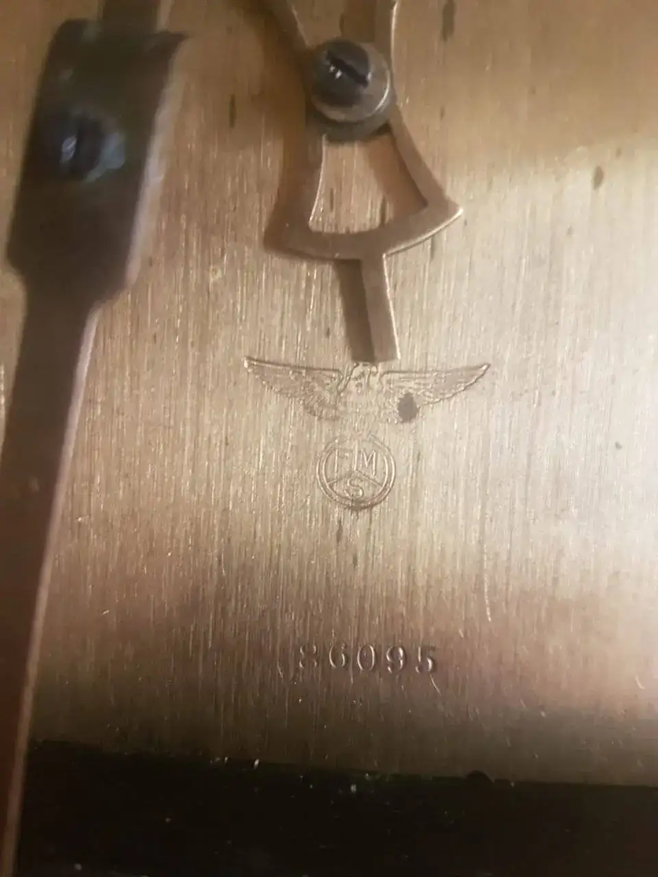

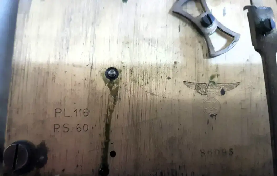

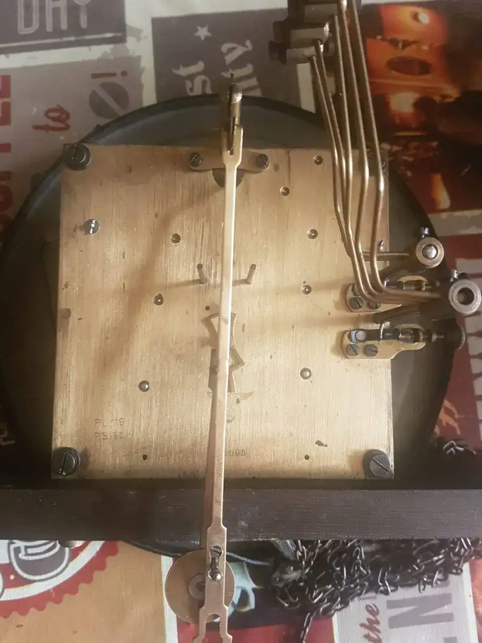

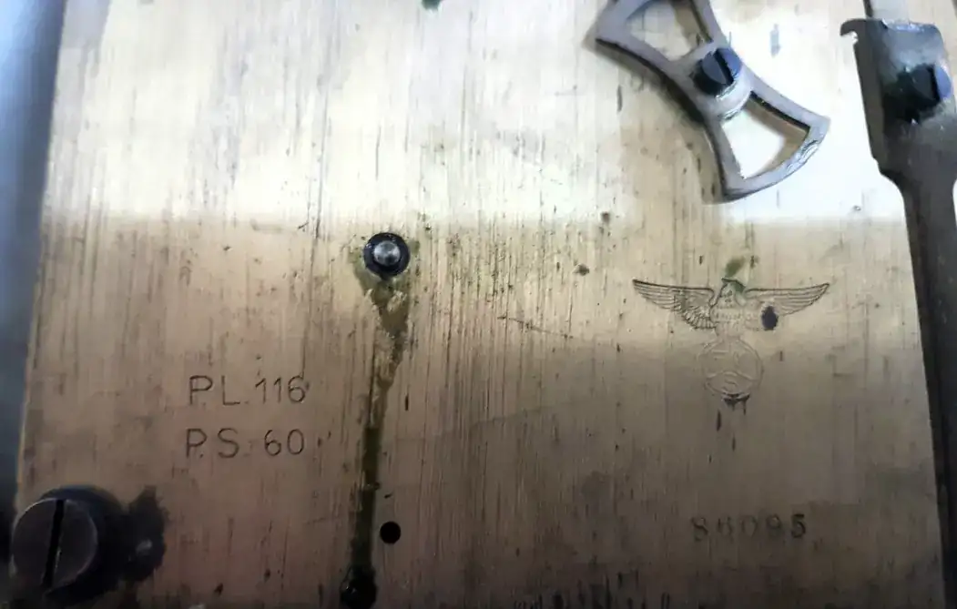

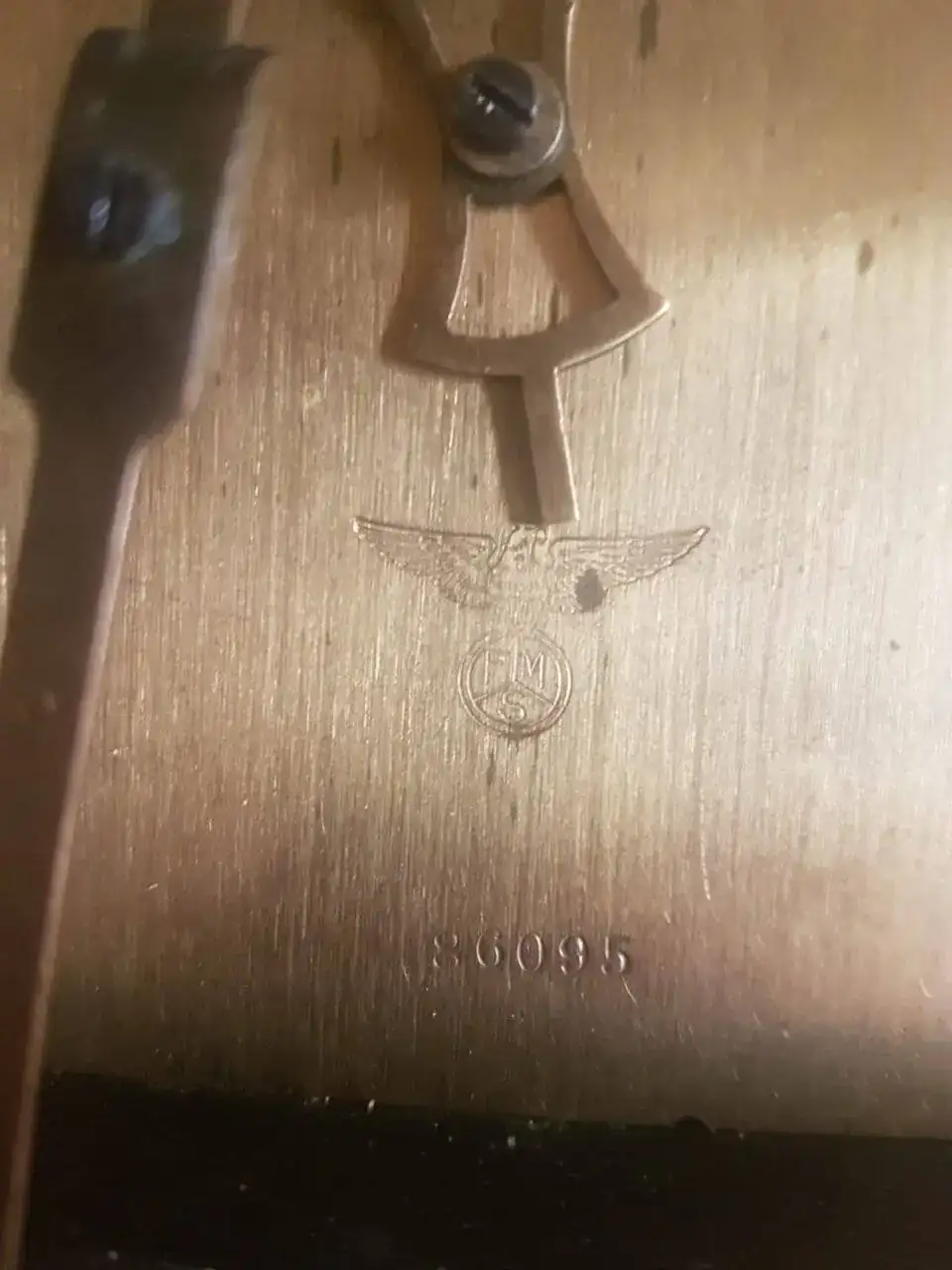

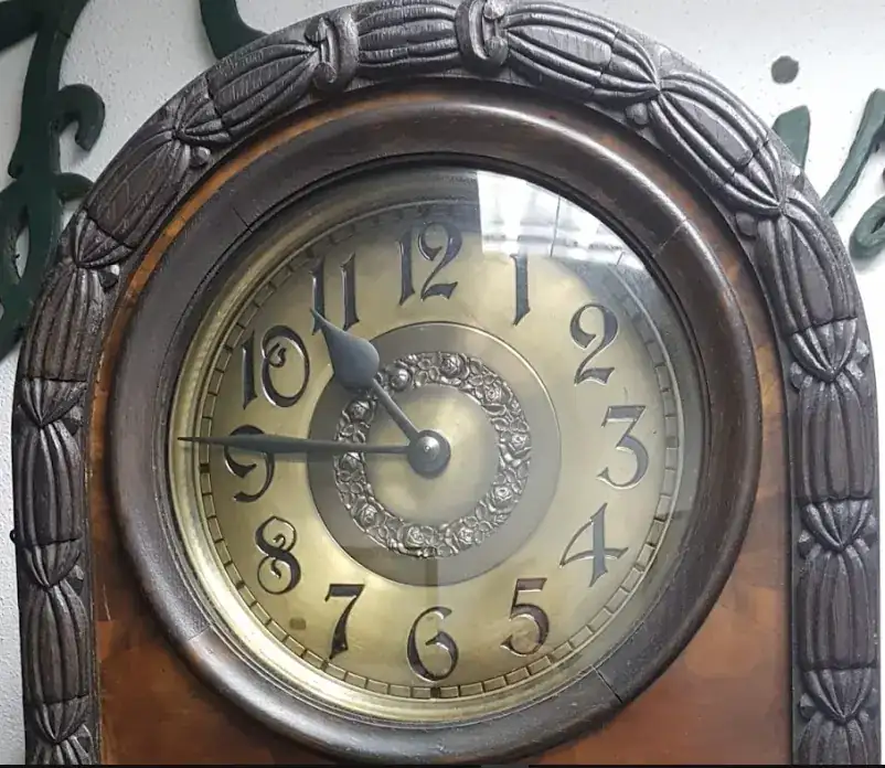

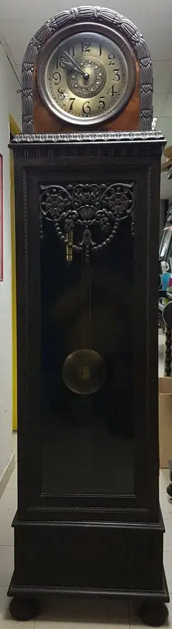

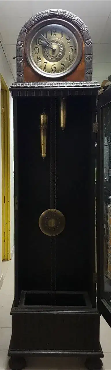

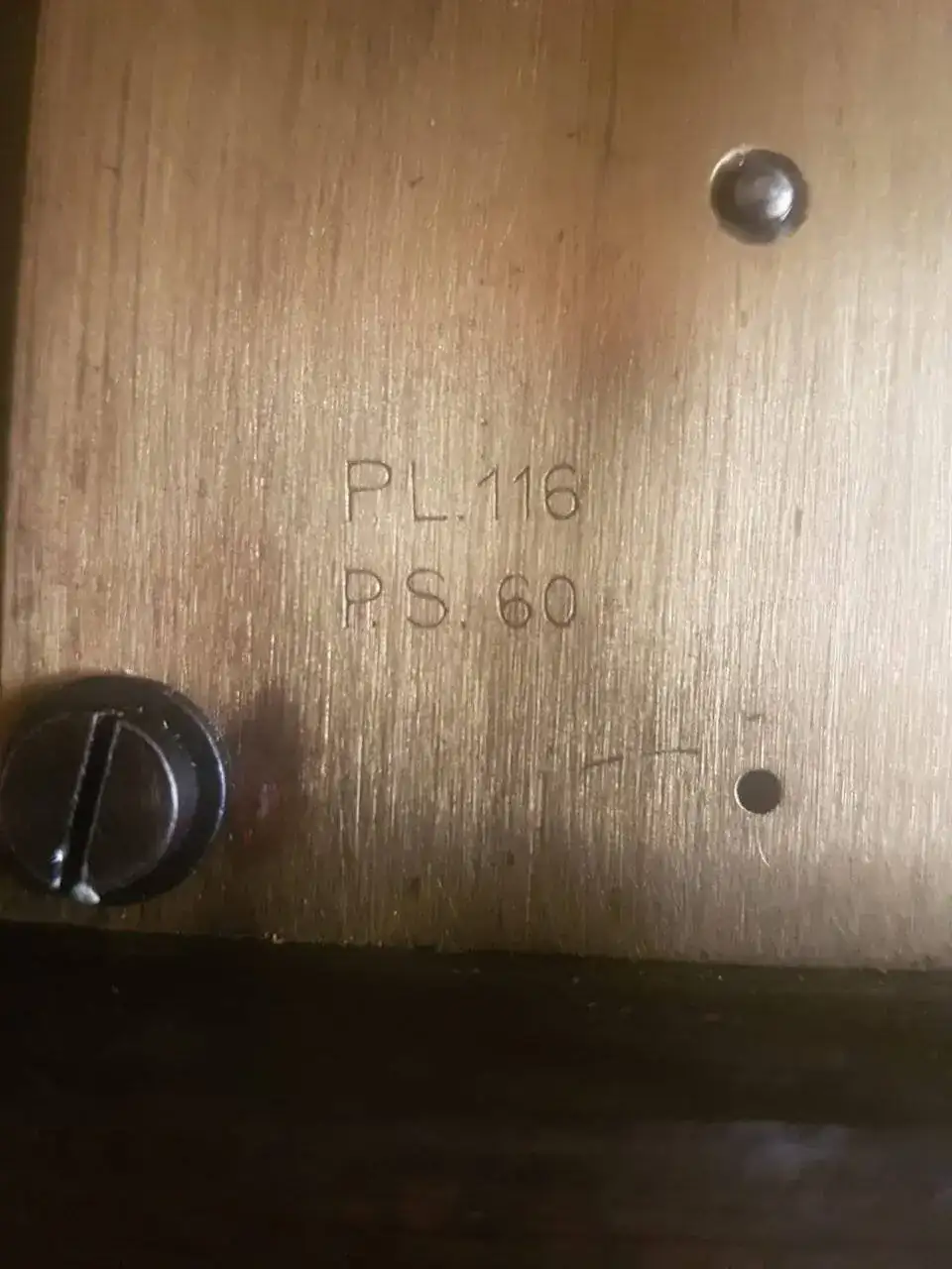

Hola a todos,

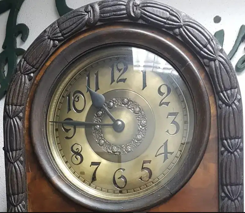

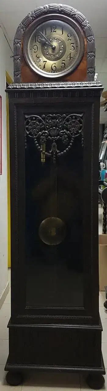

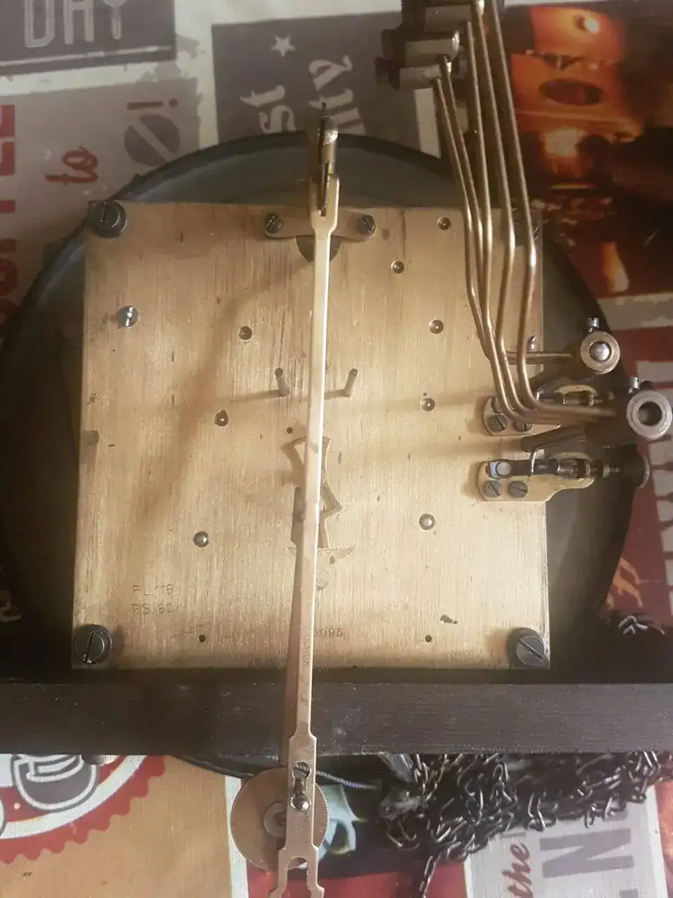

Recientemente me he hecho (por un asunto de reparto de herencia familiar), con un reloj de pie del que os adjunto fotos. Estaba en un estado muy sucio y lo he desmontado, limpiado con una solución jabonosa con amoniaco y engrasado. tiene un sistema muy cómodo para nivelarlo con una rueda en la parte baja del pie del ancora. Como veréis es un reloj alemán la la casa FMS( Friedrich Mauthe Schwenningen) y del que desconozco su fecha de fabricación (supongo que 1930).
Mi pregunta es la siguiente: ¿Qué significan las letras P.L 116 y P.S. 60 que están gravadas en la parte izquierda de la pletina trasera?. Las pesas pesan 3,7 kg cada una.

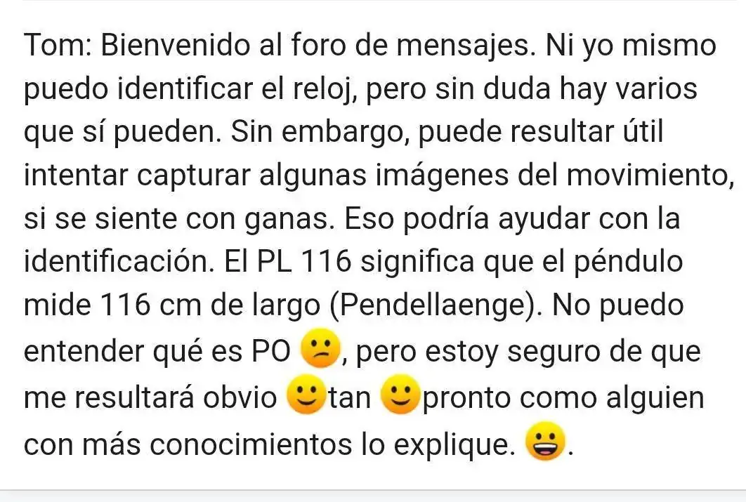

Gracias cesccat por contestar.
No encuentro nada, incluso lo he consultado con chatGPT jaja:
La marca Friedrich Mauthe Schwenningen era conocida por producir relojes de calidad en Alemania en el siglo XIX y principios del siglo XX. Establecida en Schwenningen, Friedrich Mauthe fue una empresa relojera reconocida por su artesanía y calidad en la fabricación de relojes.
En cuanto a las iniciales y números que mencionas grabados en el reloj, es posible que estén relacionados con la identificación interna del reloj, como números de serie, códigos de parte o características técnicas específicas para el reloj en cuestión.
Para obtener más detalles sobre la interpretación precisa de las iniciales "P.L. 116" y "P.S. 60" en el contexto de un reloj Friedrich Mauthe fabricado alrededor de 1930, podrías considerar consultar a un experto en relojes antiguos o a un historiador de relojes que esté familiarizado con los modelos y detalles técnicos específicos de los relojes Friedrich Mauthe de esa época. También podrías buscar en bibliotecas especializadas en relojería o en archivos históricos relacionados con la fabricación de relojes en esa época para obtener información adicional y detalles precisos sobre los códigos o marcas grabadas en el reloj.

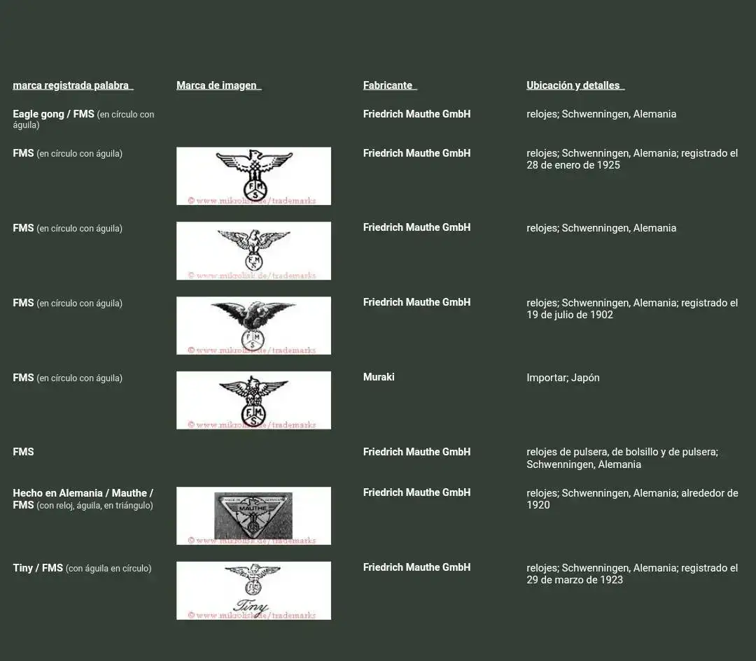

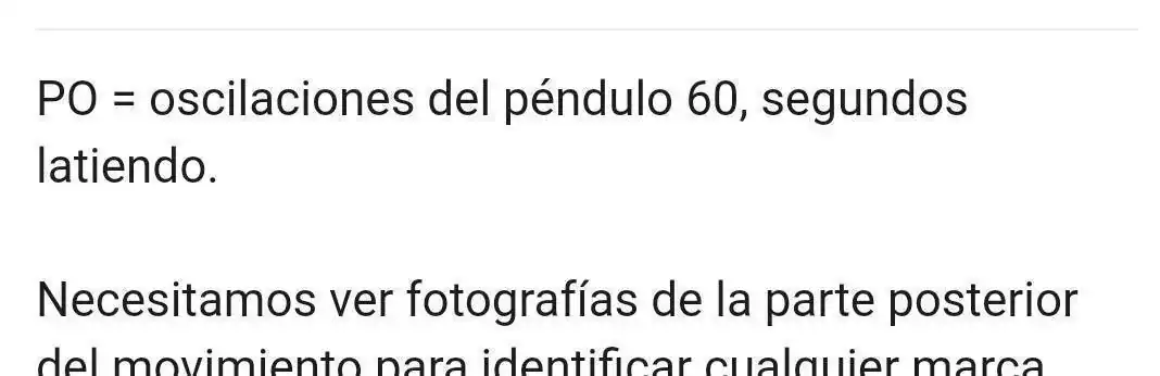

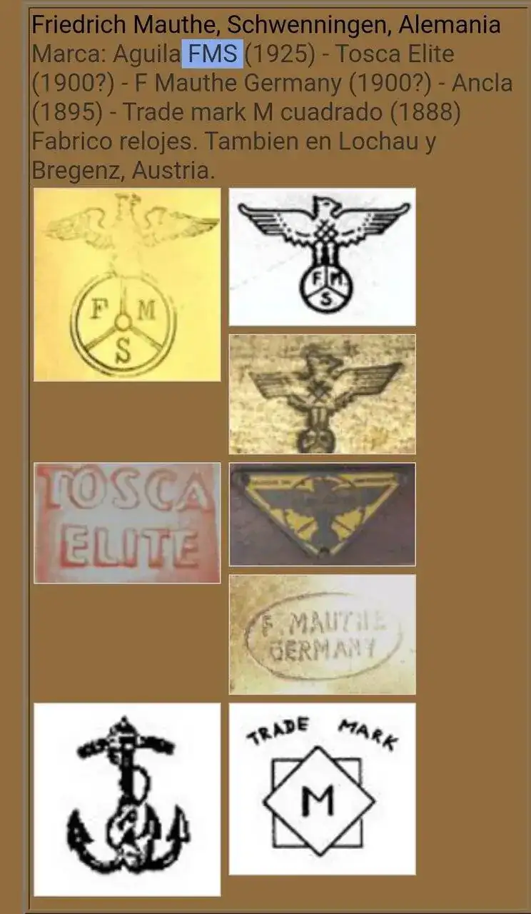

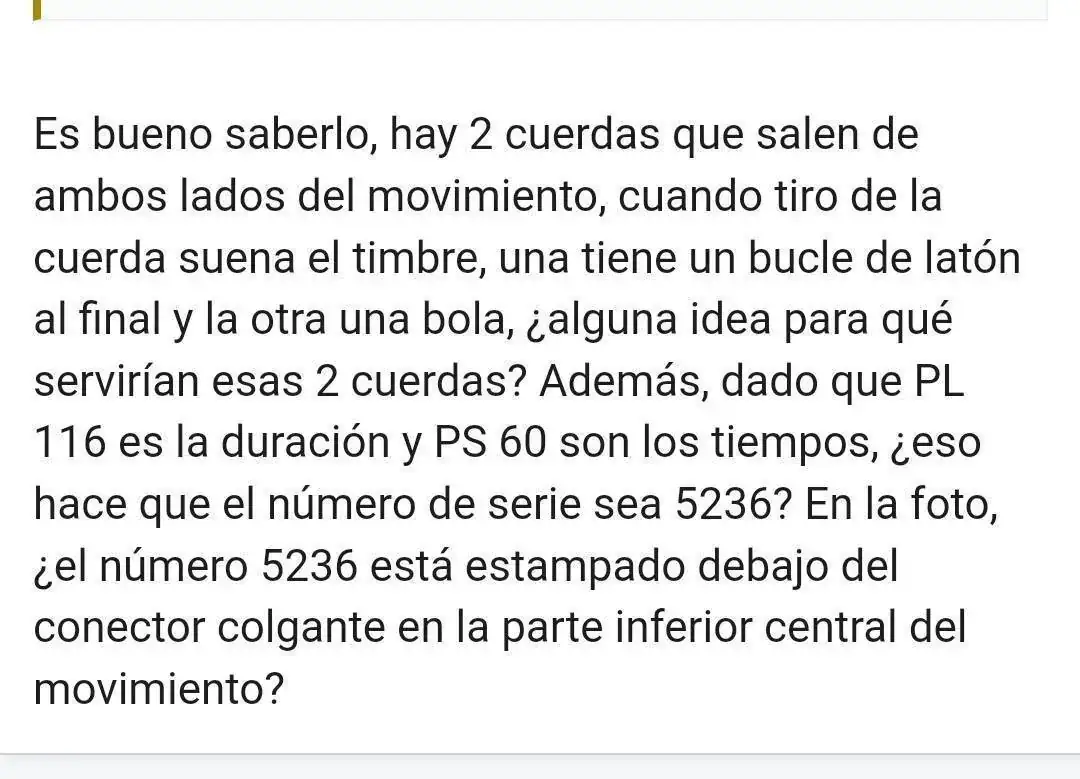

Hola cesccat,
Muchas gracias por la información. Viene de un foro que conozco y sigo (le doy al traductor claro). No se me había ocurrido consultarlo allí.
Se parece mucho a mi reloj incluso en la caja y también pone PL y PS no PO como dicen ellos.
Reacciones: cesccat
Hola cesccat,
Hola
He medido el péndulo y mide 105 cm desde el punto de suspensión al eje de la lenteja.
La oscilación es de 30 movimientos al minuto.
Reacciones: cesccat

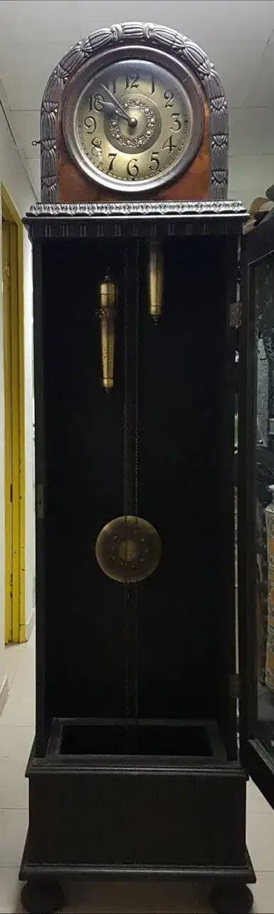

puedes poner foto del reloj entero, 105 cm parece mucho pendulo, es como un morez mas o menos, los pendulos de metro baten segundos, normalmente esos numeros en las pletinas son la longuitud del pendulo
Reacciones: cesccat
Hola Tonito,
Si, tienes razon, había tomado como oscilación el recorrido del péndulo a su punto inicial. Así que la oscilación sería 60 y bate segundos como bien dices tú.
Así que P.S. 60 es la oscilación.
La caja mide 1,95 cm de altura, y el péndulo como te dije mide 105 cm así que igual ellos tenían otra manera de medir el péndulo o P.L. significa otra cosa.
