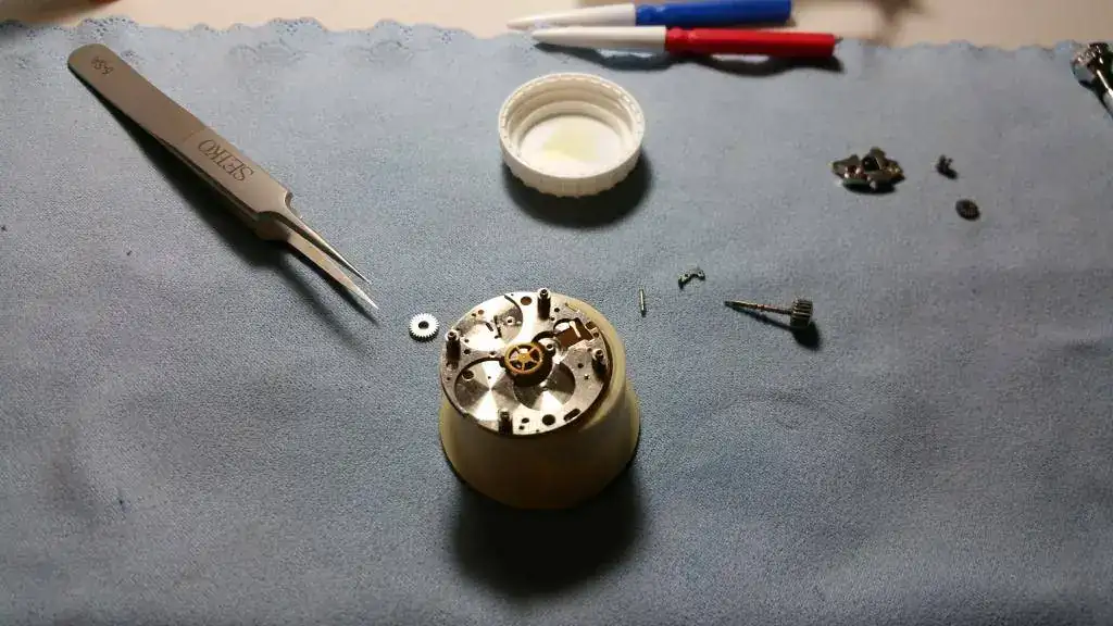

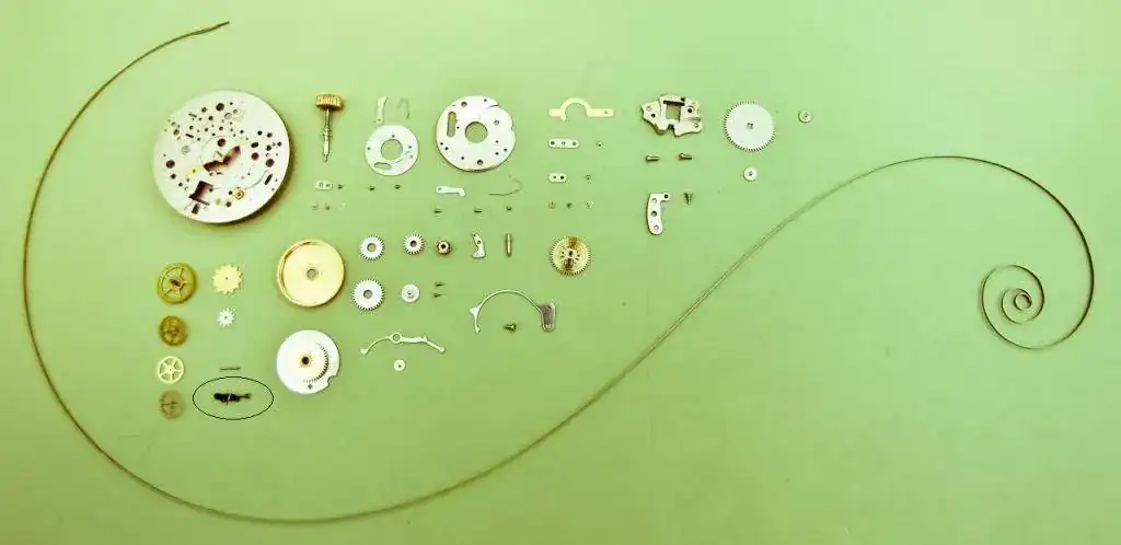

Dado que es el más básico y malo de todos, o por lo menos en mi humilde ignorancia así creo, dado que no posee sistemas antishock, la áncora parece de risa y cuando le das cuerda al tren de rodaje parace una carraca por el sistema que lleva el trinquete, ideal para ser el primer candidato a operar y así coger experiencia.

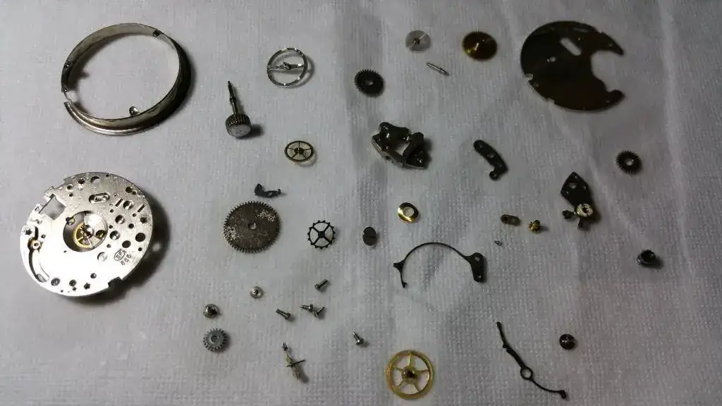

Pues me puse con el y después de desmontarlo todo y limpiarlo

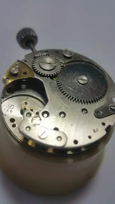

Lo único que no pude sacar fue la rueda central.

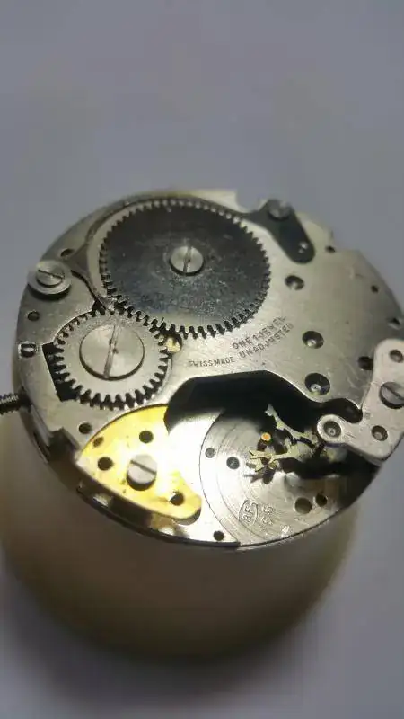

Una vez montado todo, no sin antes haberme casi desesperado con el puente de rodaje, nada fácil de colocar por la dificultad de acceso a los pivotes de las ruedas y para colmo la rueda de escape se me salia y vuelta a empezar, pero con calma y mucha paciencia lo conseguí.

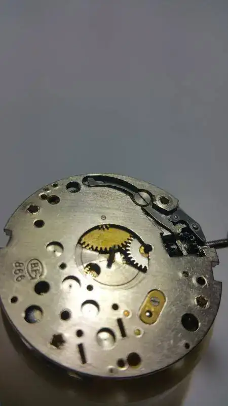

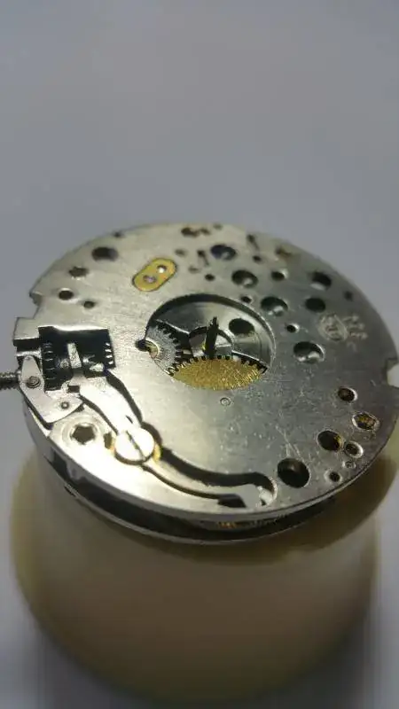

Solo a falta del volante completo, incluida mi queridísima amiga la espiral, como no, yo sabia que me estaba esperando pá joderme el triunfo, me esperaba con esta cara:D.
Hasta aquí todo correcto, aunque no sin sufrimiento pero disfrutando de las leccines que el calibre me otorgaba, pero ahora viene mi desespero.

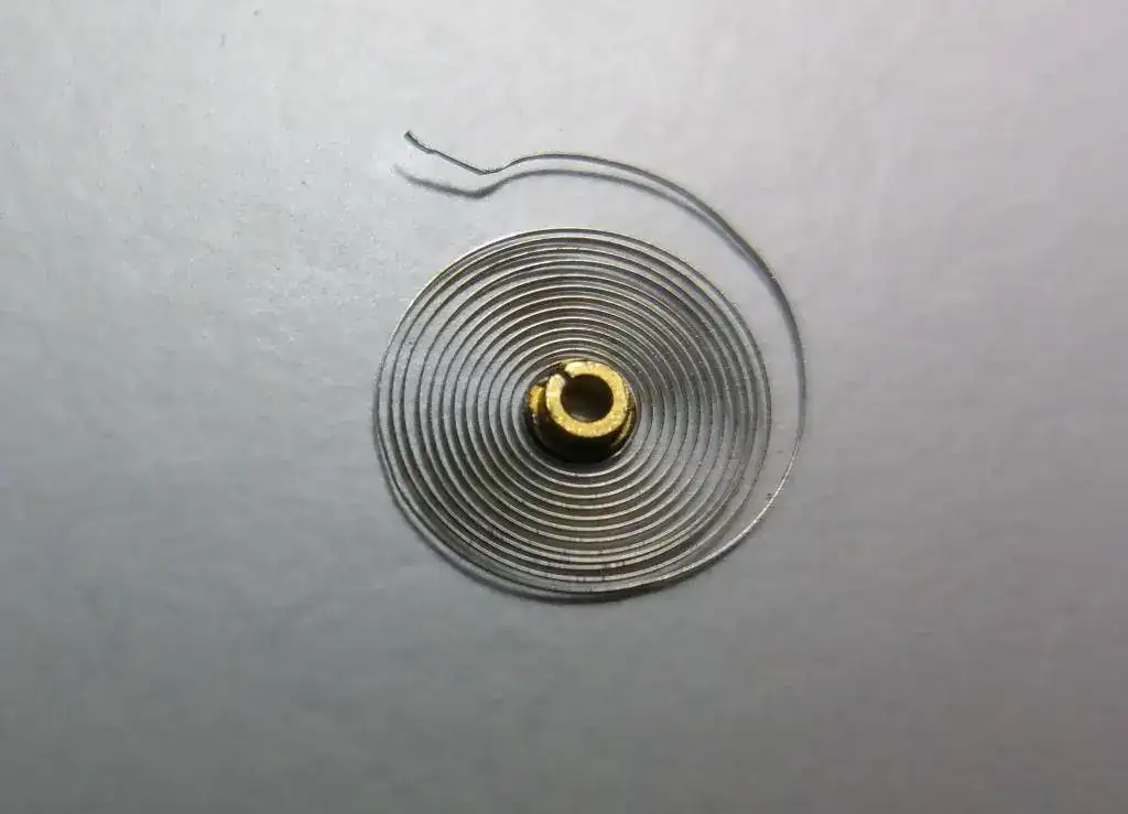

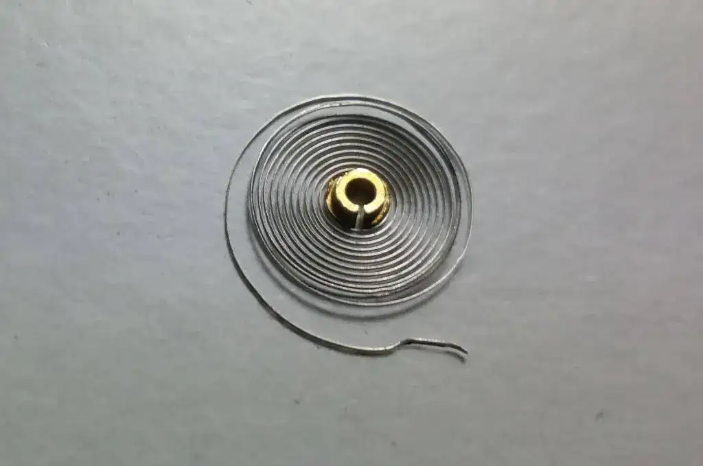

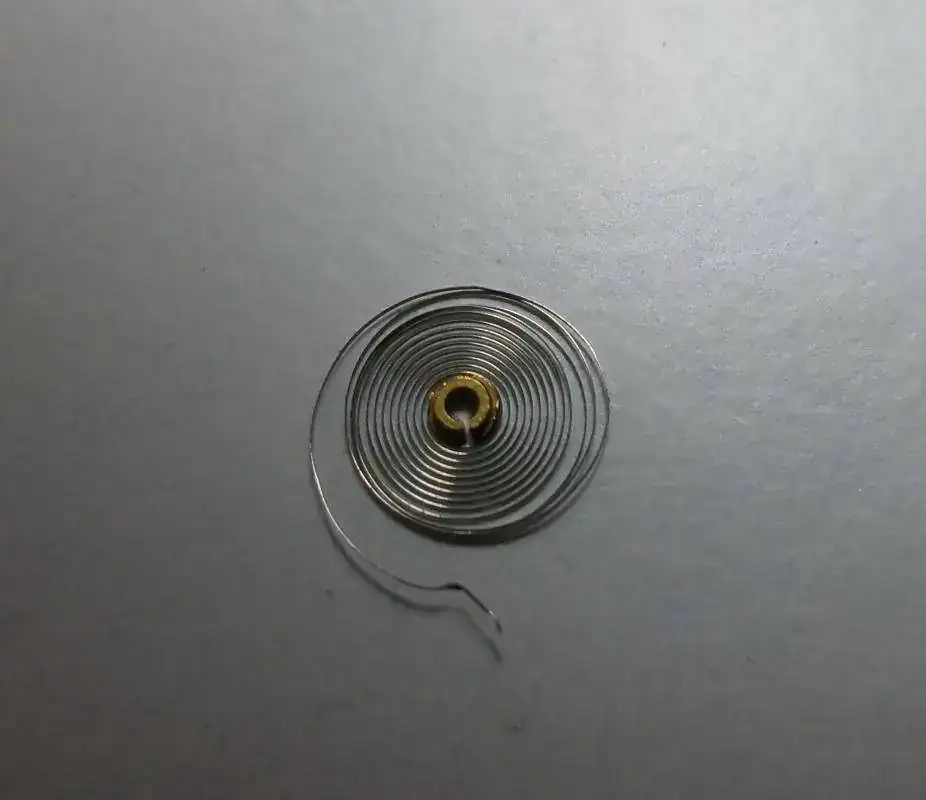

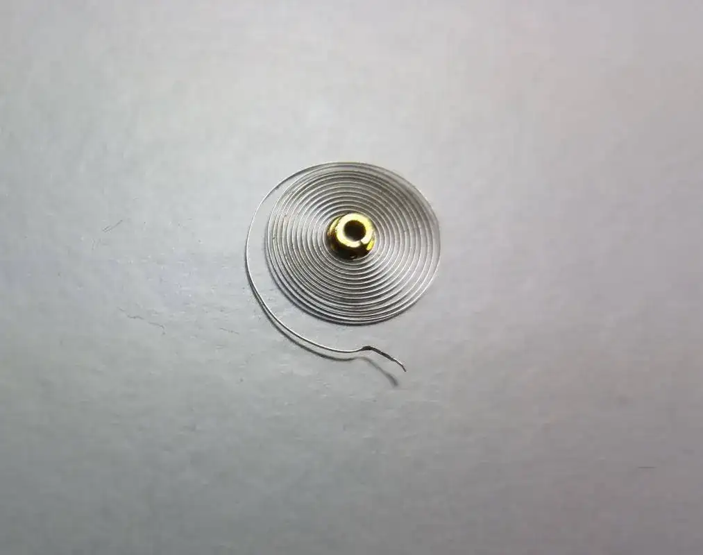

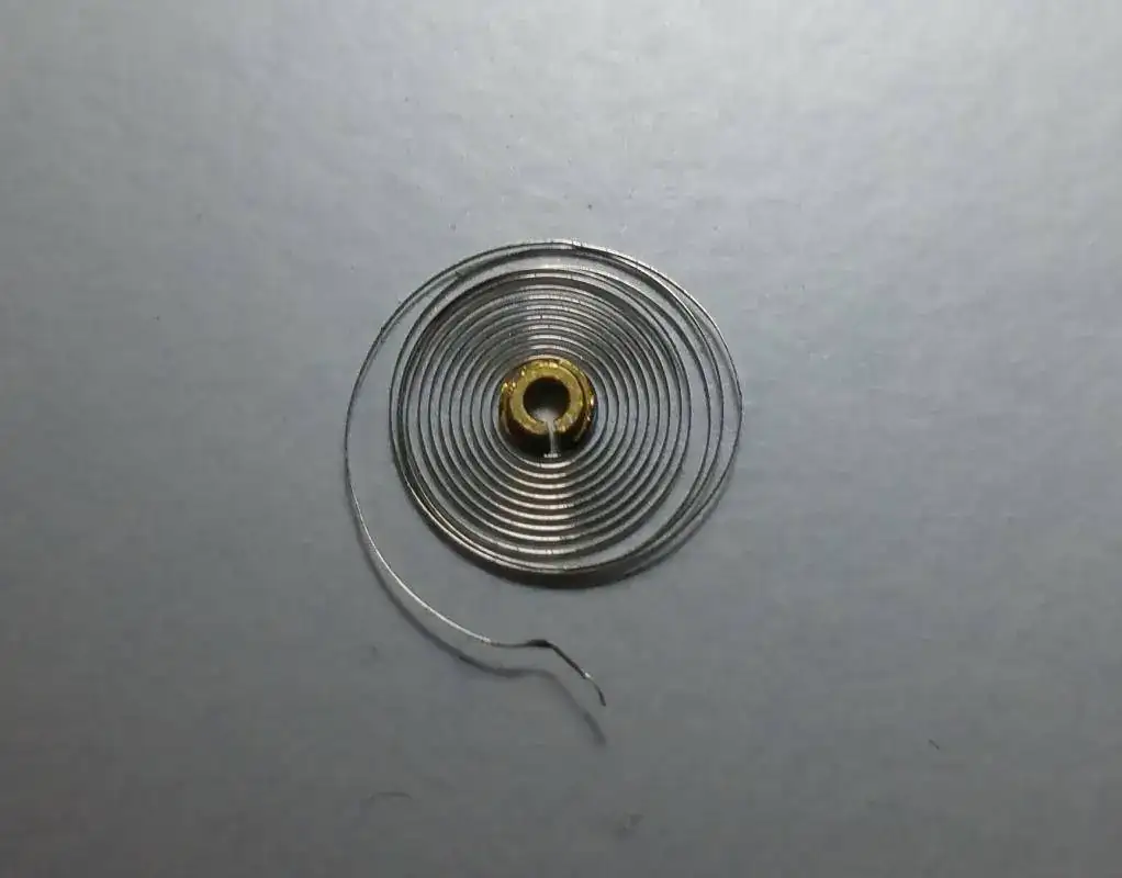

Me encuentro la espiral así

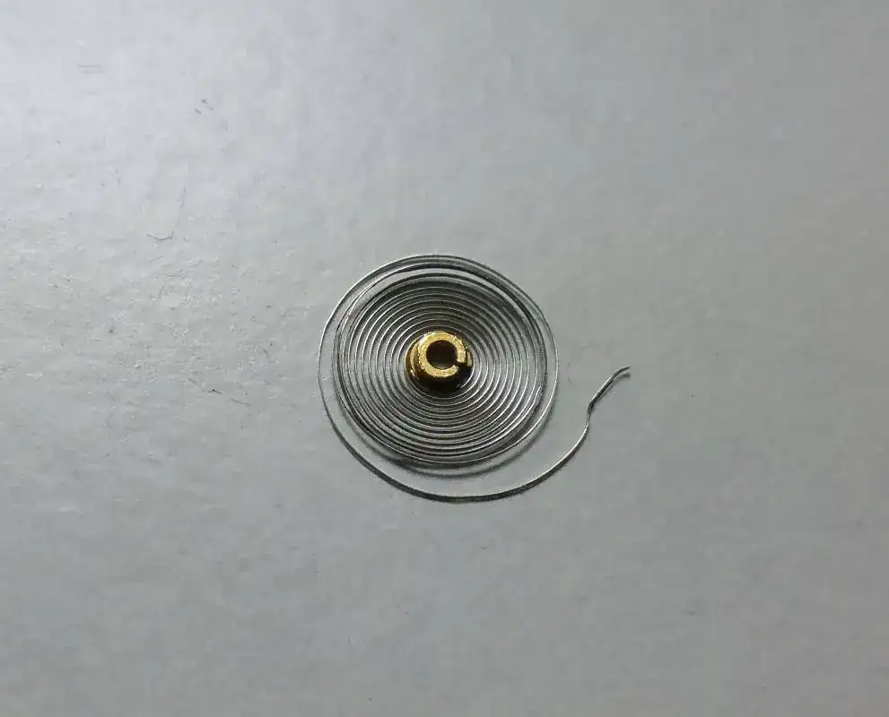

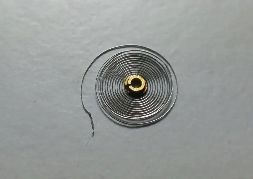

Consigo dejarla como la siguiente foto, después de leerme un manual que me paso el Sr. Álvaro ( Golipo) y viendo muchos videos de como se hacia para comprender la corrección de la espiral.
Pero como estaís viendo aparte de que hay espiras que no guardan la simetria correcta y siguen tocándose, cosa que con paciencia y más experiencia puedo ir llevándolas a su sitio, pero lo que me cuesta muchoooooo es poderla llevar al mismo plano como veís están curvadas las espiras hacia arriba y aunque sé la teoria, con dos pinzas juntas coger del punto en que se eleva la espira y hacer un movimiento con una pinza hacia abajo mientras con la otra sujeta el punto justo anterior, forzando así que vuelva al mismo plano, pero en la práctica es muy complicado.
El resultado es que en un movimiento de gracia, si me fue todo a tomar por saco y tengo que volver a empezar y aunque sé que no lo voy a conseguir dejarla bien y que funcione correctamente, por lo menos practicaré con ella hasta desfallecer ella o yo.
Ahora la tengo así ::bash::
Por eso os pido ayuda de como lo haceís vosotros:
-Que herramientas usaís.
-Con que lupa seria más aconsejable solo para reparar espirales, yo uso una 12x y que tiene un acopla que aumenta.
-Me han aconsejado que la ponga encima de un cristal o espejo, no me acuerdo, para que se vea mejor las desviaciones, yo lo hago sobre una madera chapada en blanco.
-Algún truco, consejo para poder avanzar.
Consigo montar el movimiento y si está bien el volante hacerlo andar pero si está mal la espiral no lo consigo, es como mi talón de aquiles, también es verdad que no me encontrado con males mayores como pivotes rotos, ruedas con dientes rotos o áncoras en mal estado, que por supuesto no sabría reparar, solo sustituir.
También seria de agradecer mucho que subieraís un video explicando detalladamente como lo haceís, que herramientas usaís y con soluciones a todos las posibles desviaciones de una espiral, pero para tontos, aunque hay algo en internet, no mucho o está en inglés ( si le pones los subtítulos ni te enteras) o son muy cortos y poco explícitos.
Aunque sé que no usaré el reloj ya que no me gusta ni el calibre ni su esfera, sí que me encantaria repararlo y sobretodo ir aprendiendo.

Hombre, es que estás hablando de la micro-neurocirugía de la relojería...
Antes había incluso una rama dentro de la profesión que eran expertos en el tema.
Yo hago básicamente lo mismo que té, ir tocando de aquí y de allí y coincido en que lo más difícil es poner la espiral a plano.
Suerte.
Uf, mi punto débil también. Pero es que esto es dificilísimo. Yo creo que algo muy importante ara esto es tener la herramienta adecuada y no andar a medias. Mi error hace semanas creo que fue ese: enderecé decentemente una de un komandirskie y por querer ir un poco más allá... acabé cargándomela y a pedir una nueva. ¿A ver qué te dicen los que saben, pero en una de la fotos no estaba lo suficientemente bien como para dejarla así? Yo creo que cuando se enderezan, a no ser que fuera una desviación fácil, no podemos pedir que queden como nuevas.
yo la espiral no la toco si en funcionamiento el reloj no desvia mucho (para los que cambiamos casi todos los dias de reloj)unos minutos tampoco van a ningun lado, depende de la calidad del calibre algunas es mejor ni tocarlas,una pregunta el tenedor del ancora esta asi bien puesto ,,,, yo en mis pocas incursiones siempre lo he encontrado al reves
Uff , yo estoy con un Orient que esta con el espiral igual a ese , estoy esperando tener un tiempo y que baje un poco el calor para intentar ponerlo en orden . Te deseo suerte y p´delante . Un saludo
La lupa de 12x es tal vez un poco demasiado.
Al cabo de un rato el ojo se esfuerza bastante.
Si podés ver bien, con algo de menos aumento va a resultar mejor
más si es una tarea que requiere cierta cantidad de tiempo y concentración como es enderzar espirales.
Lo que algunos recomiendan es usar un espejo y encima un vidrio grueso,
así se separa la sombra del reflejo y podemos ver claramente sin perder perspectiva.
En alguna parte ví unas herramientas que básicamente separan las espirtas para poder trabajar mejor,
y se trataba de algo como aceitadores, pero de bronce (por el peso necesario)
(mangos con caras para evitar que rueden) aunque las puntas afiladas
y curvadas, de modo que en cierta posición
podíamos dejarlas hacia abajo, tocando sus puntas el vidrio, mesa o donde trabajemos.
Con varias se puede separar algo las espiras para enderezar cada parte, más fácilmente.
No sé, me parece que la regla es no ponerse loco.
Y cuando se llega al punto por ejemplo de la foto 5 de espiral (su mejor momento :) )
mucho cuidado con el paso siguiente.

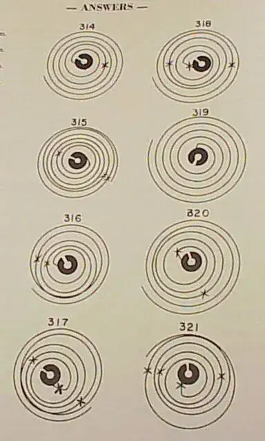

Mirá estos extractos de libros americanos sobre el tema,
en una de las ilustraciones muestra puntualmente para corregir lo que está
fuera de lugar en la vertical
https://ihc185.infopop.cc/eve/forum...&f=1086047761&a=tpc&m=4493920577&s=3206049661

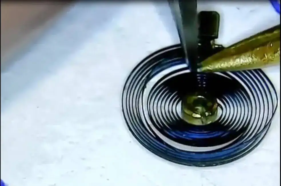

Un video de corregir la parte vertical :
https://www.youtube.com/watch?v=ziPkViNWRJk

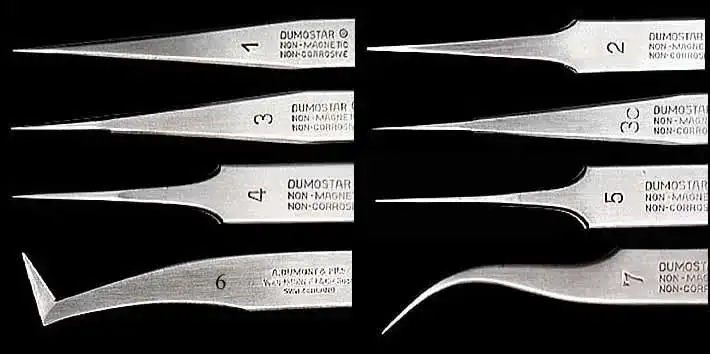

Las pinzas para este menester debieran ser las más finas que tengas,
si no hay otra nº5, andá a comprar otra :)
Debieras considerar las que tienen ángulo,
tipo la nº6, que también se pueden afinar.
Álvaro

Las maneras de corregir las posibles deformaciones y las herramientas fueron sugeridas.
si tuvieras la mano y la experiencia, podrías realizar el trabajo.
Tenés que tomar la cosa
como cada uno de los problemas a corregir y no que todo es un bollo imposible.
Horizontal, verical y de espiras cruzadas, no hay más deformaciones que ésas.
No se trata de algún video más o más indicaciónes detalladas, sin ofender.
Lo que estás tratando de hacer de de las cosas más difíciles
que puede hacer un relojero,
y ni siquiera se trata de un espiral de las dimensiones con de un despertador,
con lo que uno generalmente aprende y comienza.
Es un trabajo que puede avanzar muy progresivamente
y hace falta mucha paciencia y dedicación.
Y algunos nunca consiguen tomarle la mano.
pues un consejo??, prueba la de edison... no hay una forma de hacer 1 bombilla sino 200 de no hacerla.
Es decir, prueba otras formas, otras posiciones, otras pinzas, etc...
Animo, paciencia y suerte. Y sino, vuelve a empezar.
Antes de ponerse a tocar un espiral u otro tipo de operación delicada , es importante rezar una oración. ;-)
Bueno fuera bromas, es de lo más difícil en cuanto a reparación, sólo hay que dedicarle horas y horas y mas horas, y al final triunfar ... o fracasar.
Hola Tomyyo:
Difícil tema el de las espirales. Es normal que tengas problemas y mas si es la primera con la que te metes.
Como es normal, nadie nace "Aprendido" y es necesario practicar y estropear unas cuantas antes de conseguir buenos resultados.
Yo he enderezado algunas. Las primeras, terminaron en fracaso, como es natural.
Después de eso, si que he conseguido enderezar algunas y que funcionen bien, pero aun hoy, cuando me pongo a enderezar una espiral, no tengo por seguro que acabará bien.
Como consejos, los que te ha dado Golipo, como es habitual en él, son muy buenos y son todos los necesarios. No se me ocurre añadir nada mas.
Ver un vídeo de como se hace, pienso que es demasiado difícil.
Ya ves que la espiral es muy pequeña, meter en tan poco sitio las manos y una cámara filmando y que esta esté enfocada y que se encuadre justo lo que se quiere grabar, es demasiado difícil.
Ademas, los movimientos que hacen las pinzas son ínfimos. Se podría explicar que mueves la pinza hacia un lado y difícilmente lo notarias en la imagen. Casi casi es mas un gesto que un movimiento.
Volveré a subir las fotos de un par de hilos que tengo enderezando una espiral, pero no vas a ver mas de lo que se ve en tus fotografías.
Es una secuencia, en la que se va enderezando paso a paso, que es mas o menos, lo que te ha dicho Golipo. Primero rehacer la forma espiral, sin fijarte demasiado en el plano y cuando ya está bastante bien, meter las vueltas en el plano intentando no deshacer la forma en espiral.
Respecto de la herramienta, otra vez mas me remito a lo ya comentado. Yo trabajo con una lupa de 1.5 (o como mucho 2.5) unas pinzas del nº 5 y unas pinzas AA (son parecidas a las del nº 1 (eso si, muy bien afiladas) y muchos descansos durante el trabajo, para no acumular tensión.
El fondo probé con espejo, cristal y otras cosas y acabe trabajando sobre un papel blanco. Ademas, para terminar y darle el tamaño a la ultima vuelta, necesitas tener este dibujado debajo. También preparé una especie de aguja vertical donde sujetar la virola, pero a veces va mejor y otras peor que tener la espiral suelta.

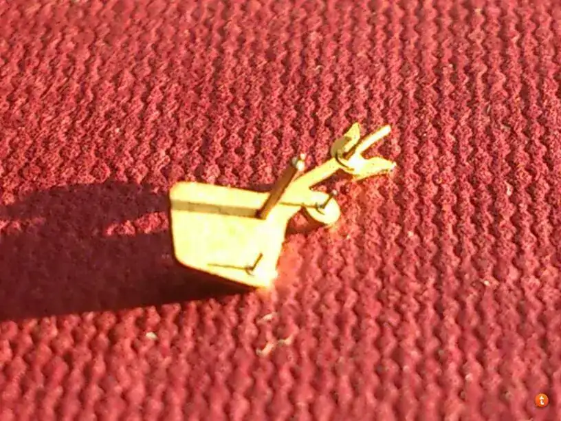

Por cierto creo que el tenedor del ancora como ya te ha dicho un compañero josiko29 está colocado al revés, en esa posición no podrás encajar la elipse del volante.

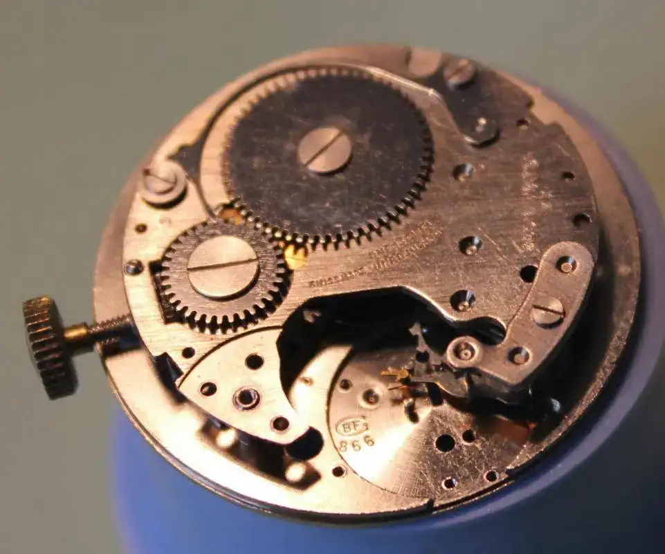

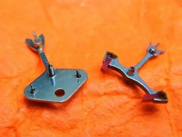

Respecto a la áncora de ese calibre es así, aunque te parezca que este al revés, es un sistema distinto de áncora, lleva en su parte superior un saliente en vertical y es el que mueve la rueda de escape y accede a ella en vez de forma central de forma lateral, como verás no lleva rubís, pero los expertos podrán darte más información, en eso radica la variedad que vas conociendo distintos fabricantes de calibres y tropiezas con distintos problemas y imagino que te harás más completo.
te adjunto una foto que se vé mejor, sacada de internet,va sin volante para que se pueda apreciar el áncora.
No sé si se verá muy bien la áncora en la foto pero sí que se distingue que es totalmente distinta a las que solemos ver.

Gracias maestro, como siempre dando buenas lecciones, estuve 1/2 hora buscando el tipo de áncora y por no saber el nombre no la encontré, ahora ya sé como se llama, cupilla.
Foto cedida por Golipo.
Esta es la que lleva el movimiento en cuestión (BFG 866), aún siendo parecida a la anterior no es exactamente igual, esta mueve la rueda de escape por el lateral,pero será de la misma categoria.
Mi única obsesión por llamarla de alguna forma, pero le aseguro que no es para tanto, es aprender y poco a poco, nunca llegaré al nivel de ustedes, primero porque ya tengo una cierta edad para empezar y dos porque no me dedico a ello profesionalmente.
Mi intención es aprender, con mis conocimentos y el tiempo de dedicación que pueda emplear, tampoco es mi intención hacer negocio con ello, mas bien disfrutarlos y dejarlos como legado a mis hijos y que ellos hagan lo que vean aportunos con ellos, aún me quedan unos 20 años para jubilarme y gracias a mi trabajo tengo mucho tiempo libre, el cual empleo una parte de él ha dicha labor.
No me preocupa en demasia reparar uno u otro reloj sino más bien saber el porque no funciona y como conseguir que funciona, estropee 1 o 50 relojes, hasta que lo consiga o tire la toalla en ello.
Tampoco me importa la calidad de los movimnetos que adquiero, cuando sepa reparar con seguridad movimientos sencillos y baratos, podré plantearme el subir de nivel y empezar con Longines, Cauny, Omegas y luego con alguna complicación o bicompax y tricompax.
La espiral la dejo aparcada y ya la retomaré en un tiempo a ver si más adelante puedo por lo menos llevarla a su sitio decentemente.
    8 KB · Visitas: 165
