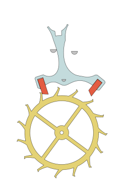

De los escapes más comunes,
el escape de áncora suizo, es un áncora con inserto de rubí sintético
y con caras de impulsión y en ángulos,
para un escape de mayor precisión y estabilidad.

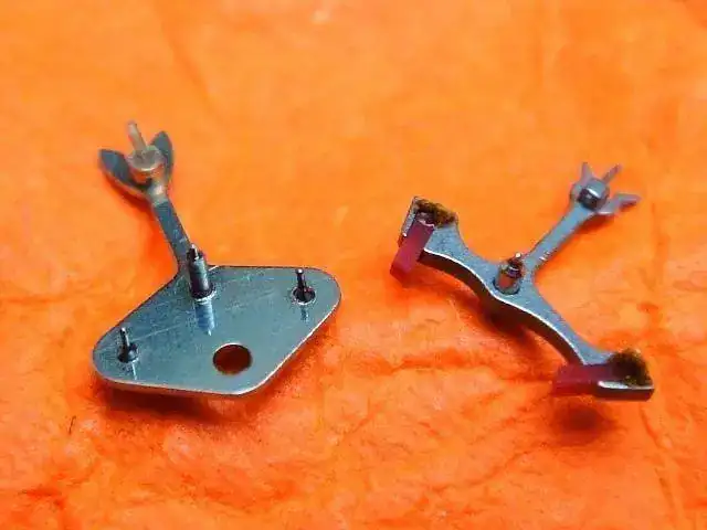

El escape a cupilla, es con un áncora que en lugar de los rubíes
simplemente lleva un par de agujas en posición vertical,
propio de despertadores y otros relojes de bajo costo y precio económico.
Ambas áncoras, a cupilla y áncora suiza, respectivamente :
Alvaro
Alvaro
desconocia esto,muchísimas gracias por tu explicación,saludos!
