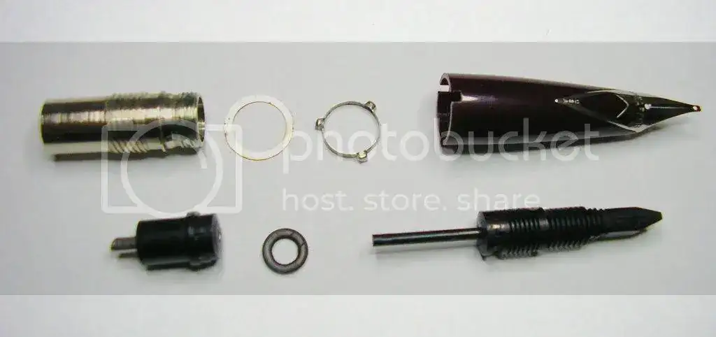

Hola lo mejor en estos casos es desmontar y limpiar bien, no queda otra
Te dejo una foto y un link de mi blog: http://grafopasion.blogspot.com/2012/12/despiece-plumin-sheaffer-triumph.html
Muchas gracias por el consejo y el enlace, serenite. Como los despieces me dan un poco de urticaria, antes voy a volver a remojarla, esta vez con dos gotas de Fairy en vez de una:D
Si no da efecto, pruebo a destriparla.
Saludos y gracias otra vez
